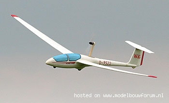

Ik heb toch zo'n leuk nieuw project :p. Een depron ASK-21. Pas geleden zag ik foto's hiervan in de FMT van januari en ik was meteen verkocht. Ik heb veel instructie gegeven op de full-size 21, dus dan is het extra leuk zoiets te gaan bouwen. Het bleek dat je de tekening van dit project kon bestellen bij de uitgever van de FMT. Dat heb ik dus maar gedaan. Er ligt nog depron genoeg op mijn zolder.
Normaal zou ik voor een depron kist niet zo snel een bouwverslag starten, maar aangezien dit iets heel anders is dan het gemiddelde depron vliegtuig (een 'echte' zwever) met ook een nogal afwijkende romp bouwwijze dacht ik dat het ook voor anderen wel eens interessant zou kunnen zijn.
Dit moet het gaan worden:
Zoals je ziet een mooie ovale romp. Alvast een kleine hint over de opbouw van die romp:
Zelf heb ik zoiets nog nooit gezien.
Nog wat verdere gegevens:
- spanwijdte 1.42m
- pendelhoogteroer
- rolroeren over de hele spanwijdte
- werkend richtingroer
- vleugel met balsa ligger, enkele ribben en depron boven- en onderhuid
- gewicht opgave 165g (oei! da's licht, ik weet niet of ik dat ga redden)
- scharnierende cockpitkap met daaronder de elektronica
- daarwerkelijk in- en uitklappende motor. De motorsteun wordt niet met een servo bewogen, maar gewoon door de motor zelf. Als je gasgeeft richt hij zichzelf op, als het gas eraf gaat zakt hij weer terug in de romp. De propeller blijft wel 'op het vliegtuig' liggen.
- hij wordt uitgerust met 2 schuimwielen. Volgens de tekening zouden grondstarts zelfs vanaf kort gras mogelijk moeten zijn. Gras betwijfel ik, maar starten vanaf asfalt is natuurlijk ook leuk.

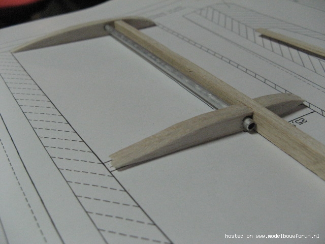

De liggers in de vleugel zijn gemaakt van 5mm hard balsa. Hiervoor had ik nog een prachtig stukje liggen, lekker hard. De ligger verloopt van 9 mm aan de wortel tot ca 1 mm aan de tip. Hieraan worden op 4 plaatsen ribbetjes geplaatst. De beschrijving had het over 2x3 mm balsa per rib. Even dacht ik om 6 mm balsa te gebruiken, maar dat snijdt weer zo rot, dus toch maar 2x3 toegepast. Tegen de ligger komt een stukje alu buis, buiten 4 mm, binnen 3 mm. Dit wordt door de eerste 2 ribben geleid en tegen de ligger gelijmd.
Uit de romp steken straks 2 staven 3 mm carbon waar de vleugels overheen geschoven kunnen worden.
De gaten in de wortelrib waren geboord volgens de tekening. Na het vastlijmen van ligger en ribben bleek de alu buis bij de wortel echter ruim van de ligger af te liggen:
Dat lijmt moeilijk vast zo. Bovendien klopt de pijlstelling zo niet meer en sluiten de ribben later mogelijk niet goed aan op de romp. De gaten in de ribben heb ik wat 'uitgelubberd' richting de ligger met een ronde vijl. Nu liggen de alu buisjes keurig tegen de liggers. Epoxy ertussen en nu ligt het uit te harden.
