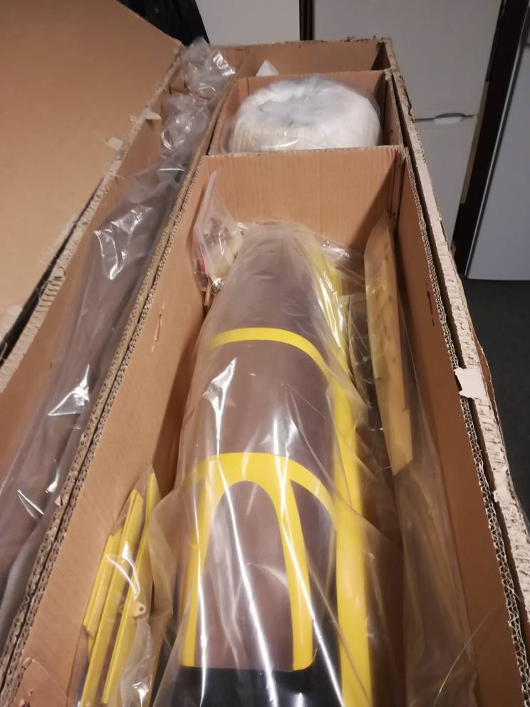

    Ik heb besloten de kist zelf te bouwen, veel getwijfeld en te koop aangeboden omdat ik al zooooo veel te vliegen heb.
    Nu ik de doos, die al bijna 4 jaar op zolder ligt, naar beneden heb gehaald word ik helemaal enthousiast.
    En een flinke doos is het!

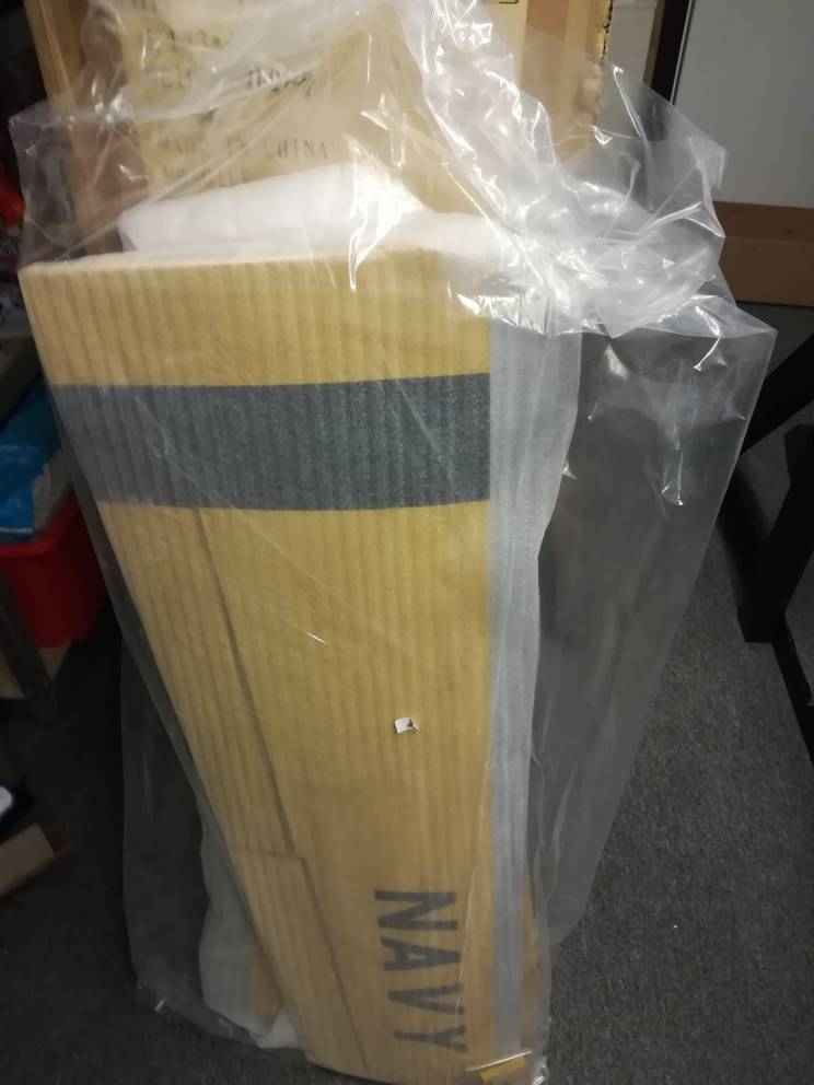

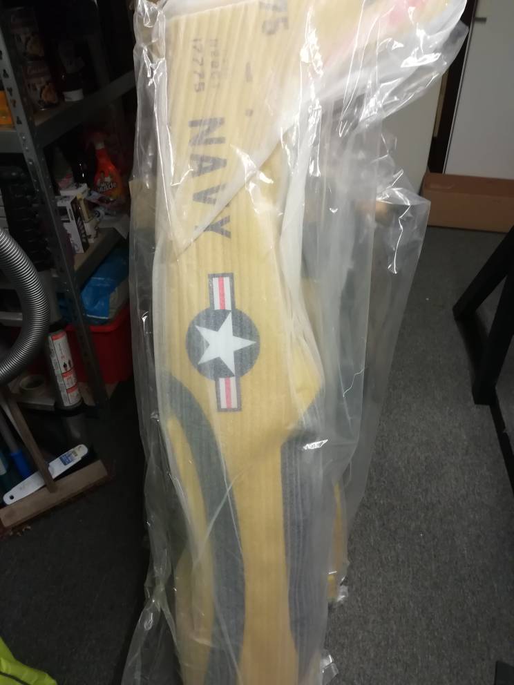

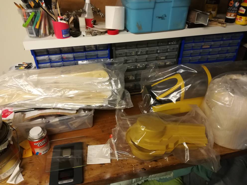

    Alle delen in de doos top verpakt, niets mist of is beschadigd.
    Alles even gewogen en kom dan, zonder de hardware want dat vervang ik allemaal, op 5,7 kilo.
    IMG_20181102_193931.jpeg IMG_20181102_195014.jpeg IMG_20181102_195033.jpeg IMG_20181102_195057.jpeg

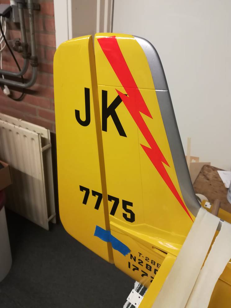

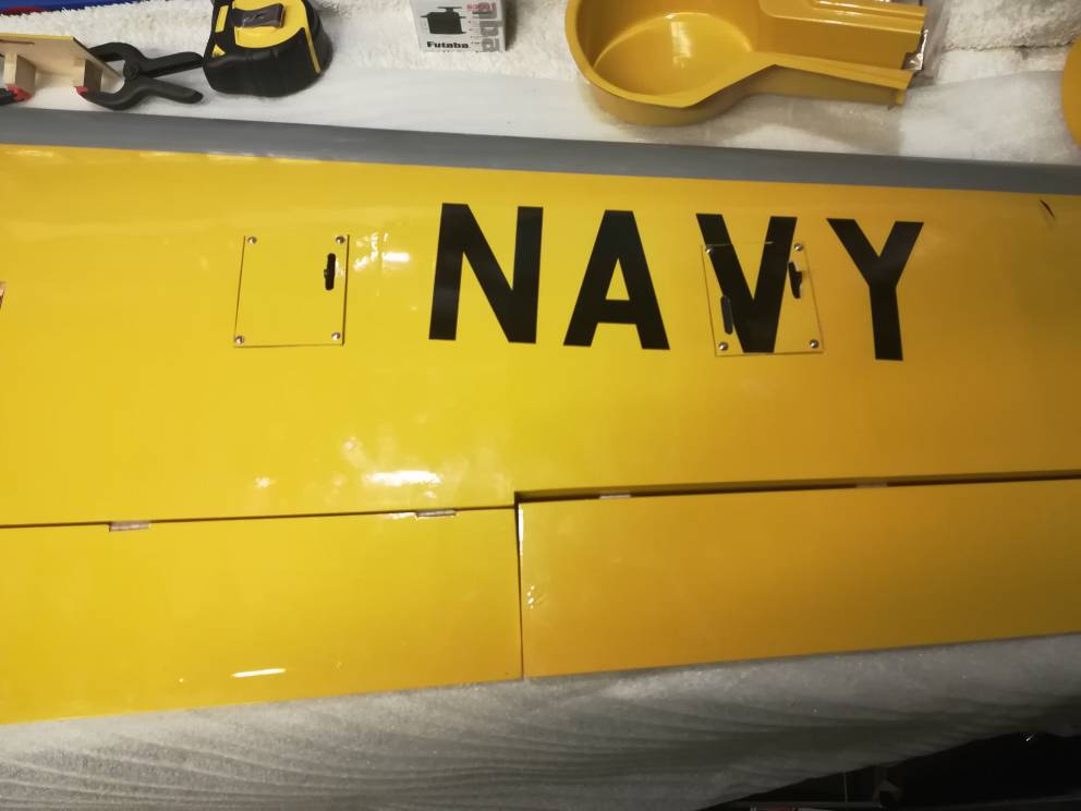

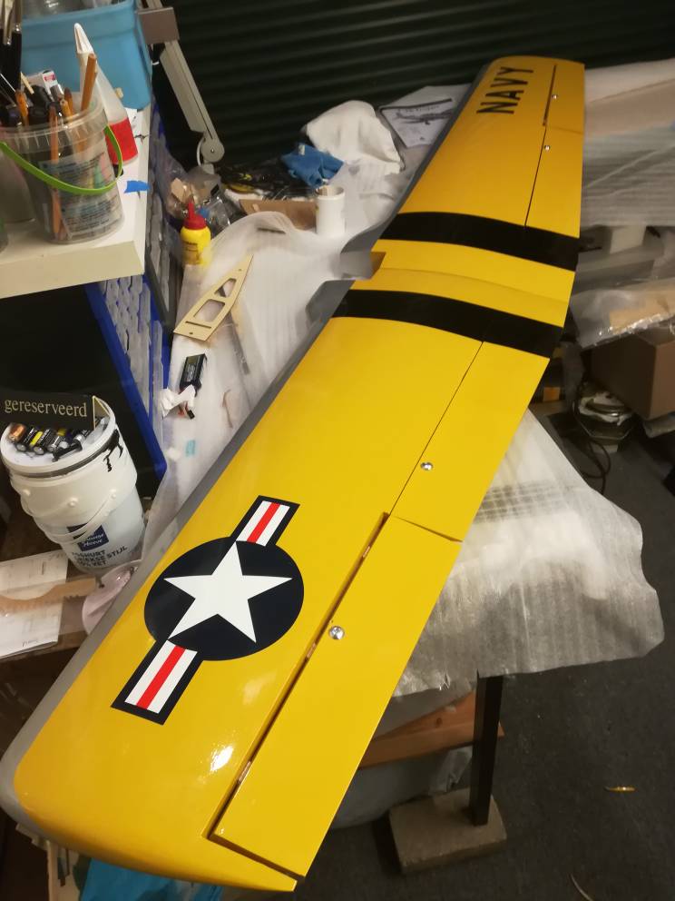

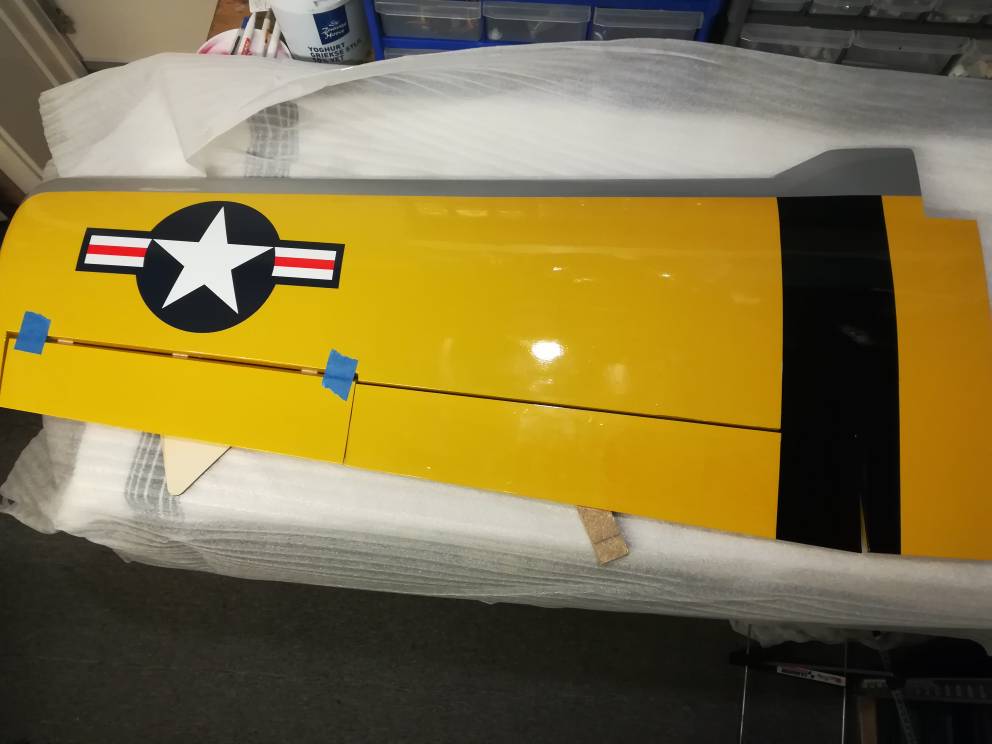

    Vandaag al wat aan de vleugels gedaan. Ik ga ze niet aan elkaar vastmaken zoals de beschrijving zegt. Veel te onhandig qua vervoer etc.

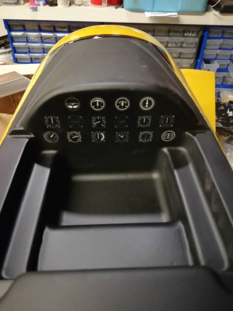

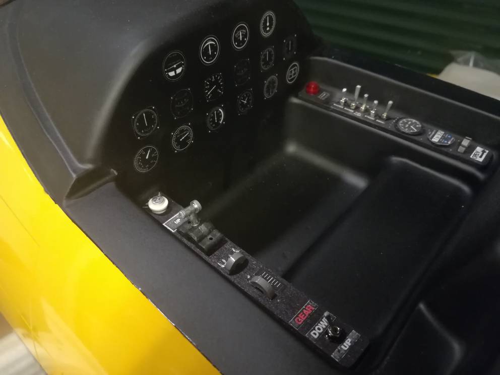

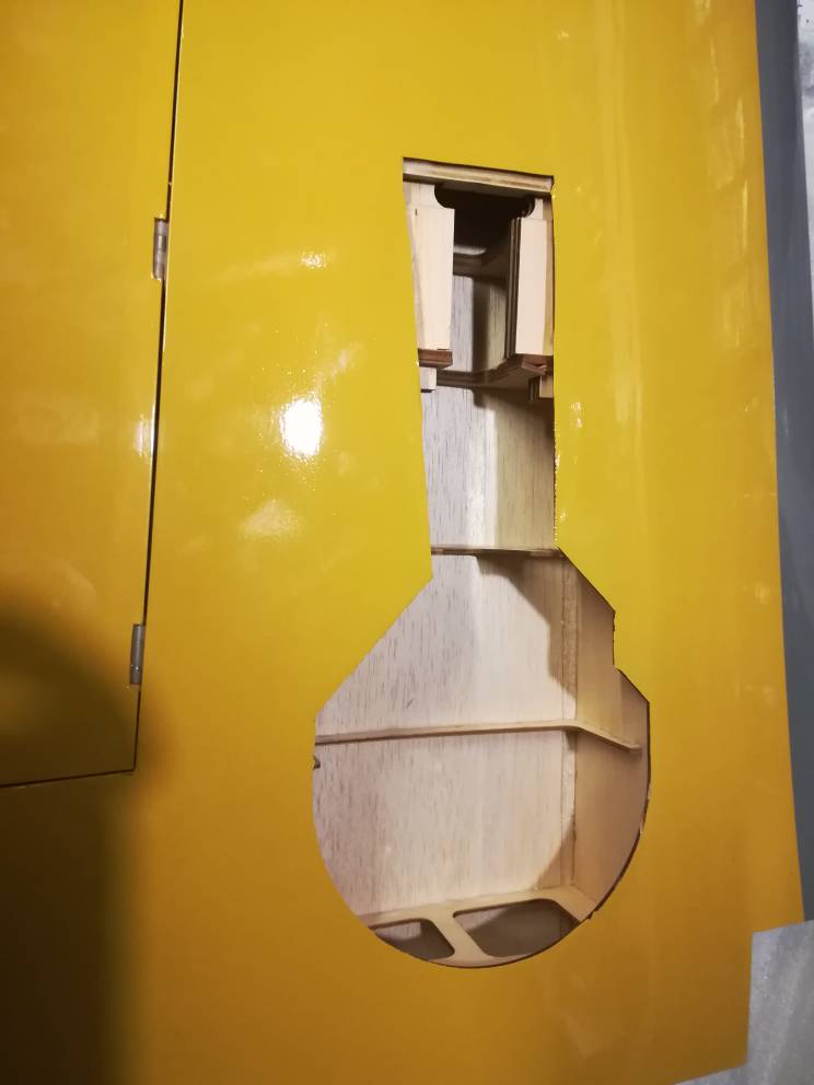

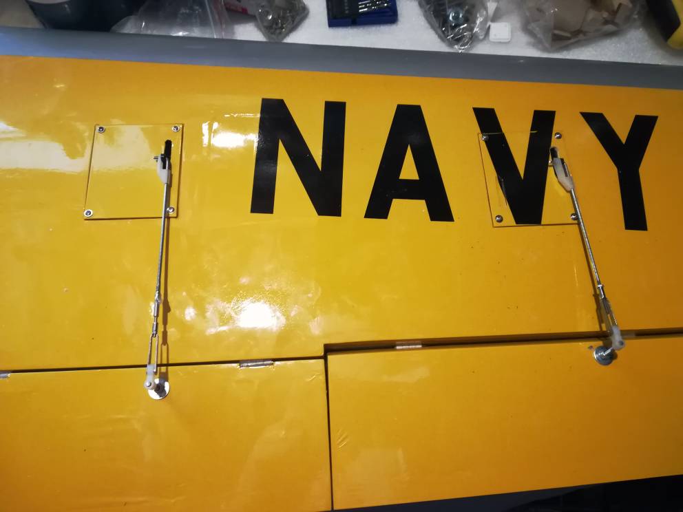

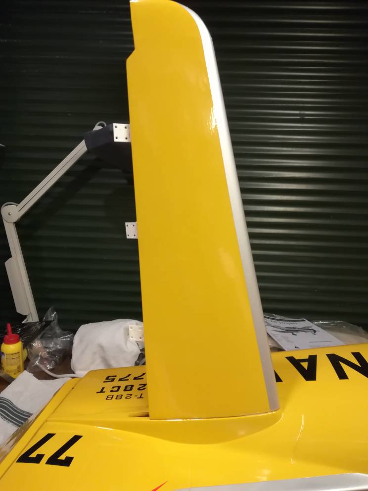

    De servo's zitten ook op hun plek. IMG_20181106_211452.jpeg IMG_20181108_122016.jpeg

    Kijkende door de opening van het landingsgestel lijkt me dat de nerf van de sheer-webbing niet goed loopt, horizontaal.
    Die moet verticaal lopen.
