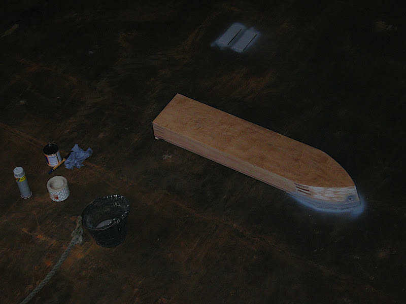

Als eerste het vlak afgetekend.

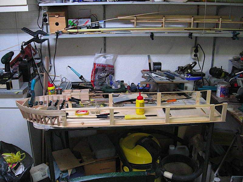

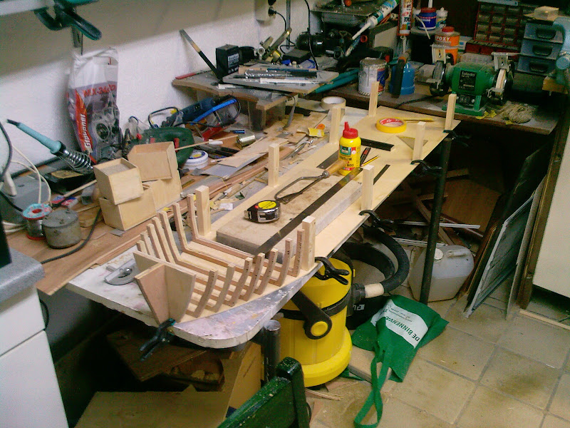

Ik heb een mal gemaakt voor de spanten in me kop. Deze zijn eerst gemaakt van karton, en toen deze goed waren heb ik deze afgetekend op 3mm triplex.
Deze had ik nog bewaard van me Stelsa. De bak heeft dus dezelfde kopspanten als op me schip.
Verder naar achteren heb ik hier en daar een spant gezet om het geheel in het gangboord ook stevigheid te geven. Waar achter me dek oploopt heb ik een extra spant gezet.
Tussen de spanten heb ik hoekprofielen geplaatst. A voor de stevigheid van de zijen en B ook voor me gangboord meer plek te geven om op te dragen.

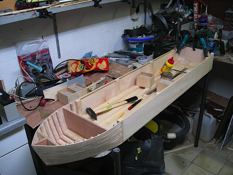

Het beeld vanaf het ruim gezien. Op de achtergrond staat me vrachtschip deels.

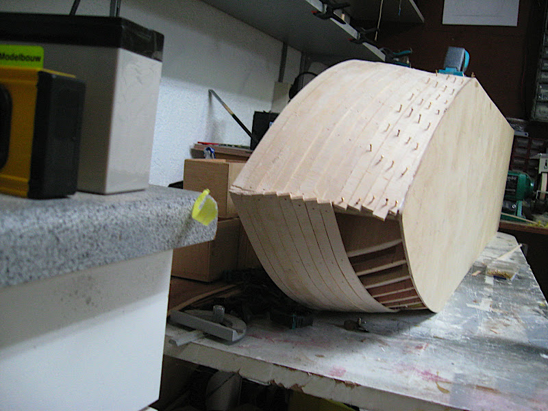

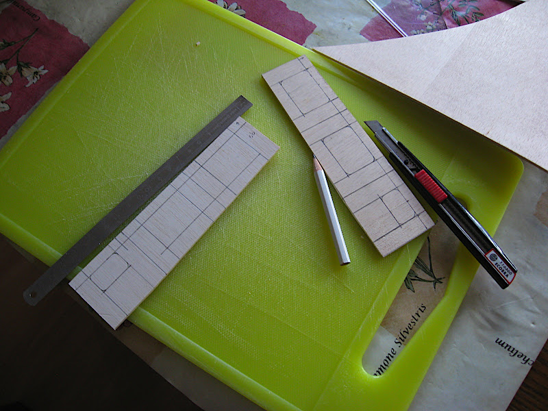

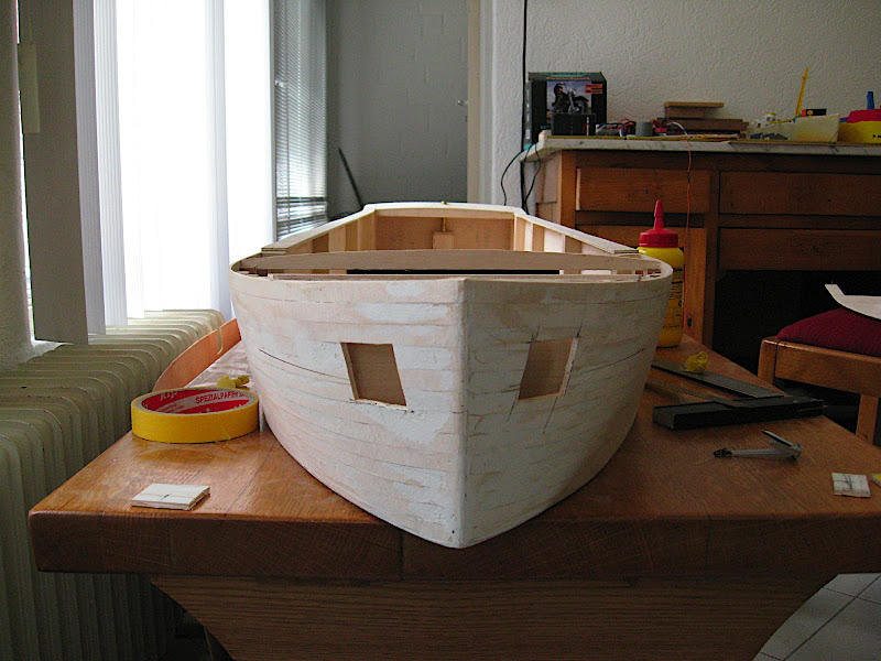

de kop beplanken.
Ik heb hiervoor 3 mm triplex gebruikt en heb hier strippen van 1 cm gemaakt.
Verder naar beneden zijn ze minder breedt, en ook niet meer een rechte strip.
de zijen is relatief gezien snel gedaan. Waarneer de kop beplanking erop zat heb ik daar waar ze te lang waren afgezaagd met een dremeltje (ofja soort van) zodat de zij hier op aansloot.

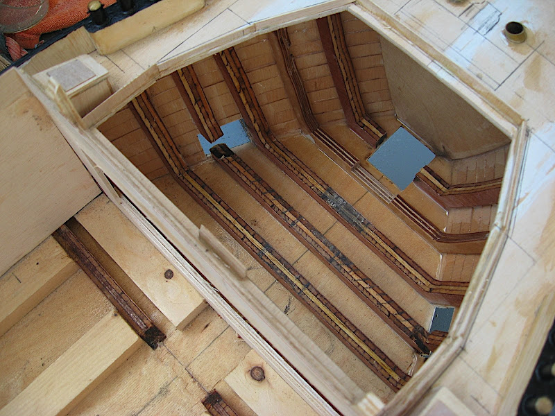

Het vlak heb ik de stevigheid gegeven door er 4 kattesporen in te maken. deze dienen tevens ook als kabelgoot. Ze zijn misschien wat dit maar dit zorgt voor stevigheid en omdat ik de bak exact dezelfde bouw wilde geven als me schip heb ik dit hetzelfde gemaakt.

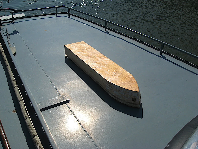

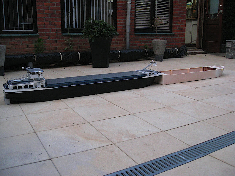

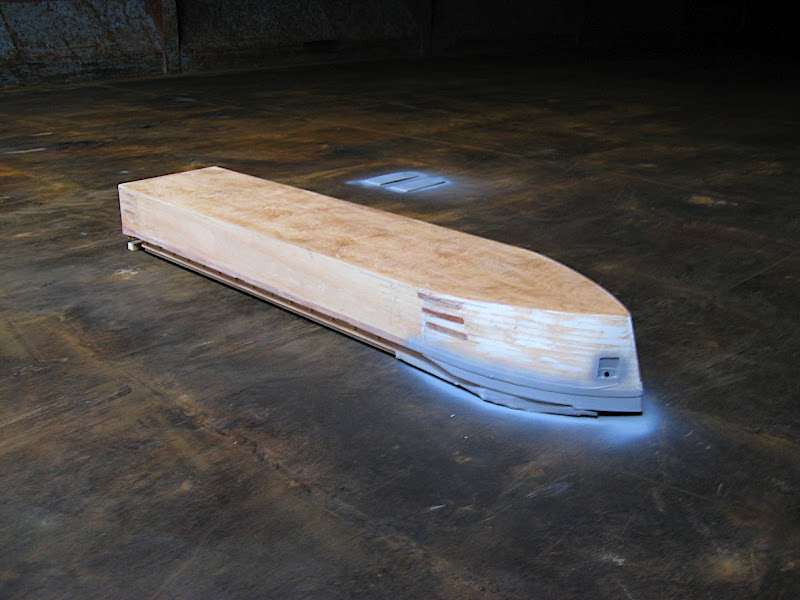

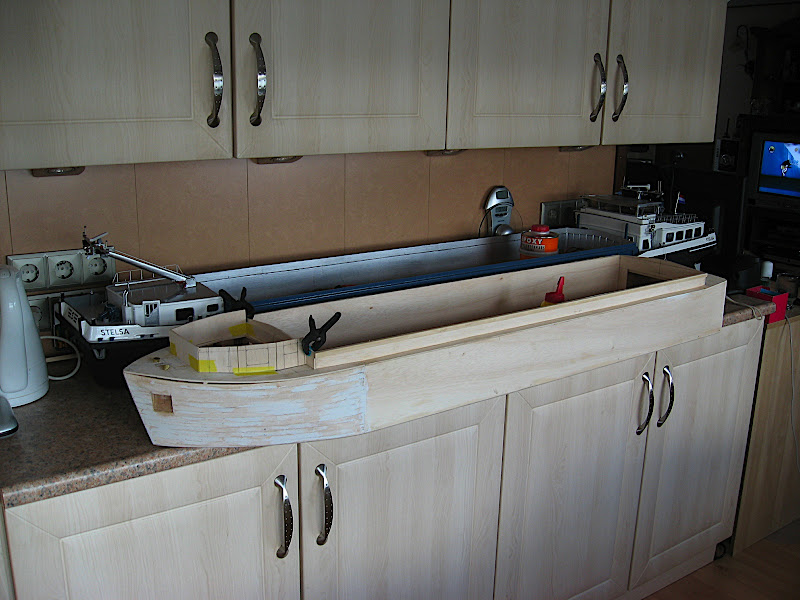

Om toendertijd een beeld te scheppen heb ik deze foto gemaakt.
Het is een ietwat vertekend beeld. Komt vooral omdat het schip bijna zo goed als af is en de bak nog nergens verf op zit. Ik zou niet zeggen dat de bak zo 145 cm is.

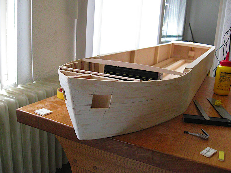

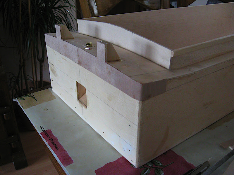

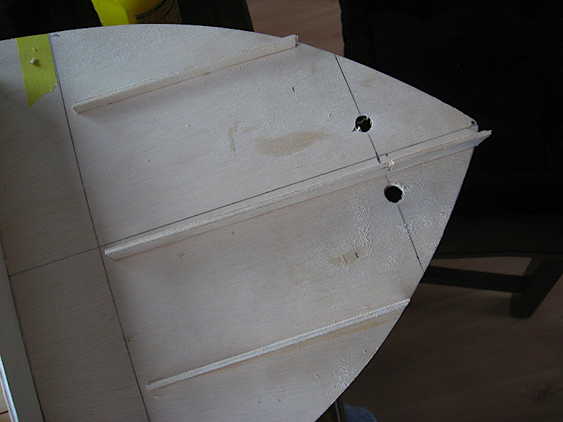

Voordat daar het dek op komt moesten er eerst de kluisgaten in en de kopschroef anders had ik het idee dat ik er nooit meer bij kwam. Het gat maken ging wel goed nadat we 30 keer gemeten hadden en achteraf bijgevijld.
Achterop ging het wel goed. De bak heb ik eerst gemaakt en vervolgens in zijn geheel achter de opening geplaatst. Zo is ook voorop de bedoeling geweest, maar dit was vanwege de ruimte niet erg gemakkelijk.

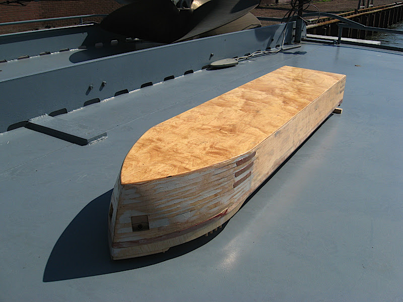

Inmiddels zitten we met de foto's al aan boord wat inhoud dat het begin juli is en me bak aan boord staat. Aangezien ik de hele vakantie zo'n beetje aan boord was heb ik heerlijk kunnen bouwen zonder met iets rekening te hoeven houden zoals school enz.
Op het voordek zitten 3 stroken dit is omdat er een welving in het hout zat en heb het op deze manier opgelost totdat het dek vast werd geplakt.

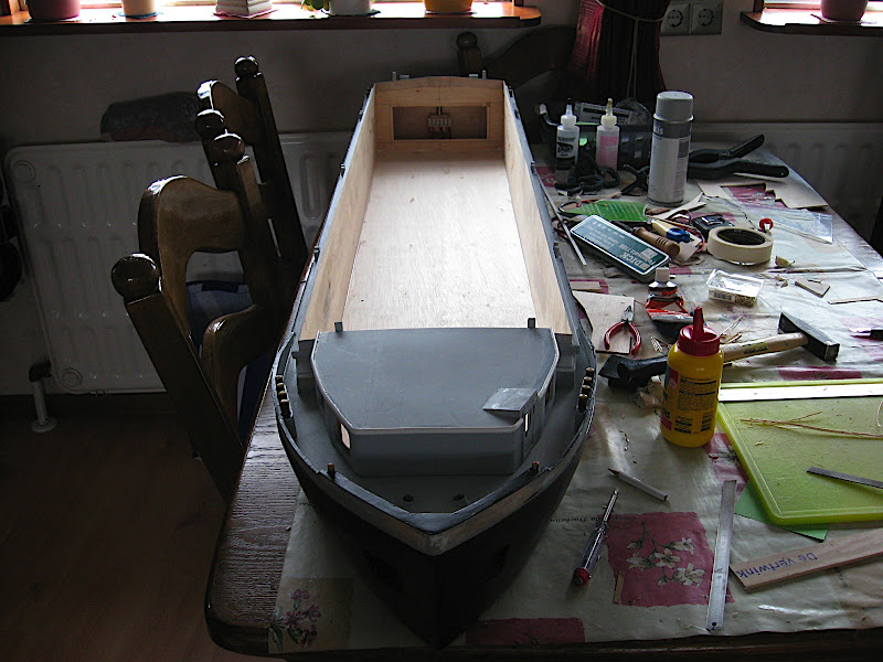

Het voordek er inmiddels opgemaakt. Het eerste latje zit er opgemaakt. De bouw aan me den is begonnen.
Een overzichtfoto. Deze maak ik tijdens de gehele bouw wel meer.

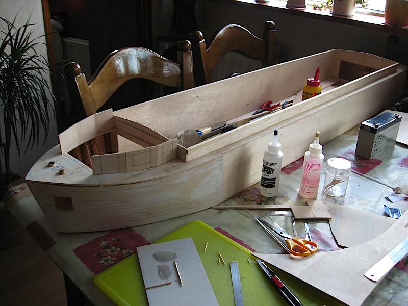

Nadat ik de maten van de vooroef van me schip heb overgenomen heb ik het gat in me dek afgetekend.
Qua lengte is het voorschip even lang als op me schip. De vooroef is even lang maar wel iets smaller voorop ivm de kop. Er zit nu geen overhangend dek op. Dat wilde ik bij de bak niet.

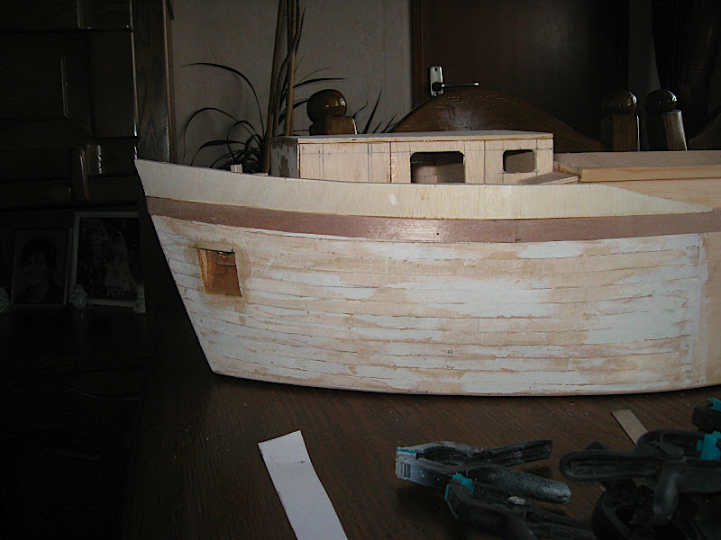

de voorwoning
Het is eerst even rekenen omdat me dek oploopt en de bovenkant woning wel horizontaal loopt maar onder dus niet, nadat dit gedaan is heb ik alles afgetekend.

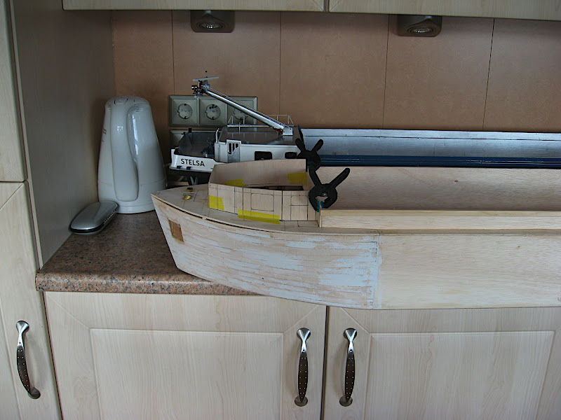

Omdat ik me schip ook aan boord had staan heb ik me moeder eens lief aangekeken en uiteindelijk kon ik me schip aan die kan van de keuken op het keukenblad zetten. Hij was gelijk mooi opgeruimd en ze had een juweeltje in de woning staan :D. Zo erg dat zelfs de buren in de sluis of waar dat ook echt naar binnen stonden te kijken. Om tijdens de bouw visueel ook alles op elkaar zette ik mijn bak ook wel eens ernaast, Je kan alles 10 keer meten maar op deze manier is het ook gauw gezien.
Dat ziet er al goed uit.

ik snap alleen niet waarom je aan de achterkant niet gelijk de verlenging heb gemaakt zodat je een mooie aansluiting op je schip krijg.
Dat oogt ook gelijk een stuk "mooier"
@ armando
je bedoelt waar je je kop invaart zoals je dat wel eens ziet. Als je dat bedoelt dat heb ik bewust niet gedaan.
Ga maar eens varen met een beetje windt. Een echt koppelverband beweegt lang niet zo op en neer (knikt) op de golven als dat me schip en bak beweegt op een golfje. Dan springen me bolder ook al zijn die geborgd. Heb ik nu nog wel eens met me kopbolder. Omdat in het echt alles goed aansluit ga het een probleem worden omdat het schip en bak toch behoorlijk staan te bewegen.
Ik hou de optie ook nog open om ooit nog een koud op koud schip te maken en dan heb je niks aan die verlenging. Dat speelde ook een beetje mee.

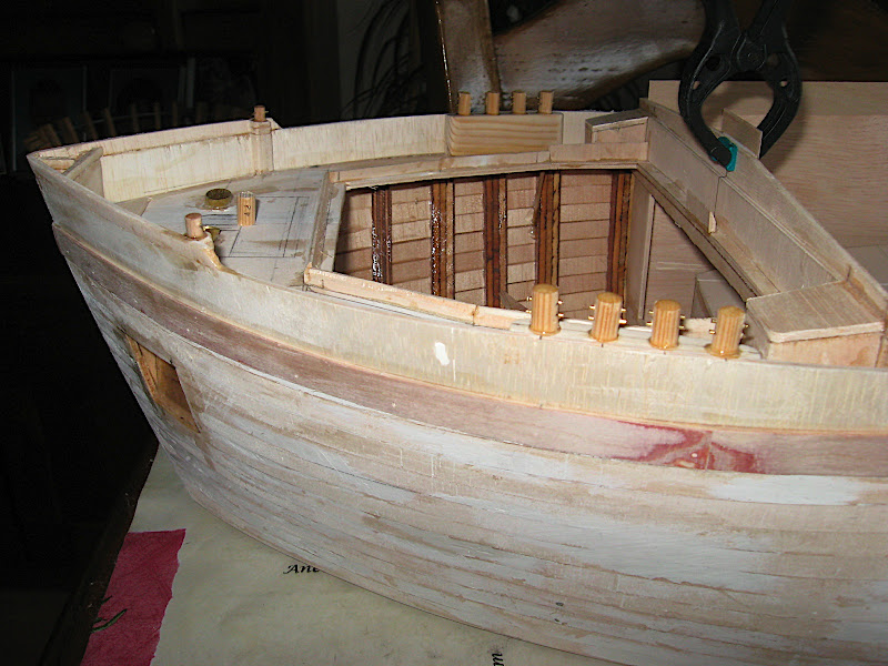

de bolderkasten geplaatst, wel voordat de boeing erop ging. Dan heb je meer houvast voor de boeing. Ook is er een machinekamer klapje gemaakt. Er is inmiddels ook wat aan de voorboeing gedaan. Deze is nu ietwat hoger. Vind dit zelf wel mooier op deze manier. Nut heeft het ook. Als er gevaren wordt dan loopt niet direct al het water eroverheen.

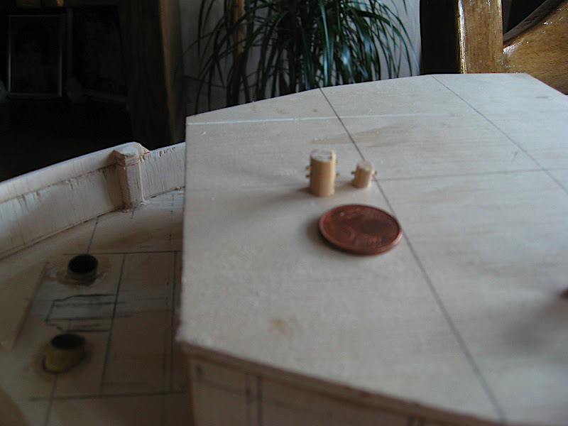

Om aan te geven hoe groot de bolders zijn.
Op me hele bak zitten er in totaal 26 bolders. 4 geleiders voor de touwen en een kikker achterop. Alle handmatig gemaakt.

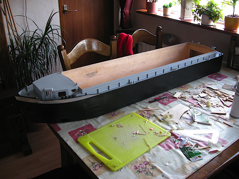

Een paar dagen nadat de hars droog was en ik weer tijd/zin had heb ik alles geschuurd en in me boeing in de grijze grondverf gezet.
Het zwart is met de kwast gedaan. In de grondverf (werdol) Moet zeggen dat alles wel redelijk glad was, alleen de kop had hier en daar een putje/krasje. Dit zie je beter doordat je de verf erop heb. Met de hars erop en dat schuren kijk je je eigen scheel erop en zie je het minder goed als met een laag verf.

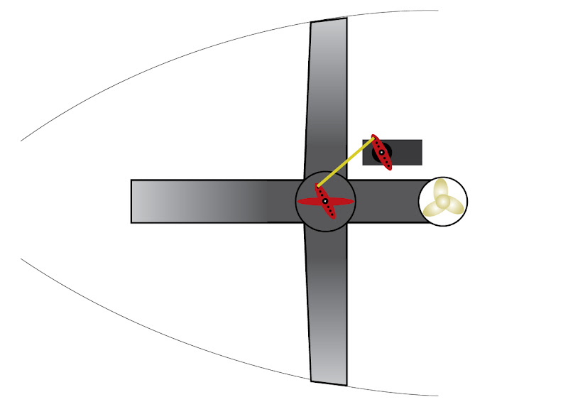

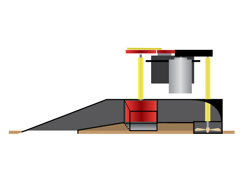

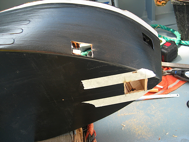

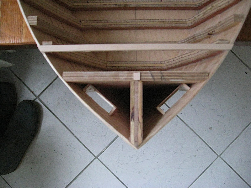

Na heel veel piekeren en nog meer nadenken. Kwam ik op het idee om mijn bestaande kopschroef uit het schip na te bouwen maar dan uitgebreider. Klinkt leuk maar hoe begin je. Voordat ik dat eens duidelijk voor mezelf had. Ik ben gaan tekenen en dit kwam eruit.
De tunnellijnen kloppen niet helemaal maar het ging mij meer om het idee van hoe en wat. Als het idee duidelijk is dan is het nog maar een kwestie van bouwen.
Eenmaal duidelijk heb ik het geheel afgetekend en ben met de stiftslijper gaten gaan maken in me schip.
IMG_1933.JPG"
in het midden zit ook een gat. Dit is gedaan zodat ik als het ooit nodig is nog bij me roer kan, zo ook hem erin zetten. Later komt hier een deksel op. Zodat het water niet evt naar beneden wordt geperst en zo dus ook verlies heb.
Rechts zit de aanzuig waar de schroef in gaat draaien, Het randje hout wordt nog weggehaald.
De kanalen allemaal ingebouwd en op elkaar aangesloten.
Werkt als volgt. hij zuigt het rechts aan. In een vloeiende bocht gaat het naar het kruispunt, daar zit een roer. Die wordt aangestuurd door een servo. Servo heeft 45 graden uitslag naar iedere kant, meer heb ik niet nodg om 2 kanalen af te sluiten, Door dit te doen stuur je het water de gewenste kan op.

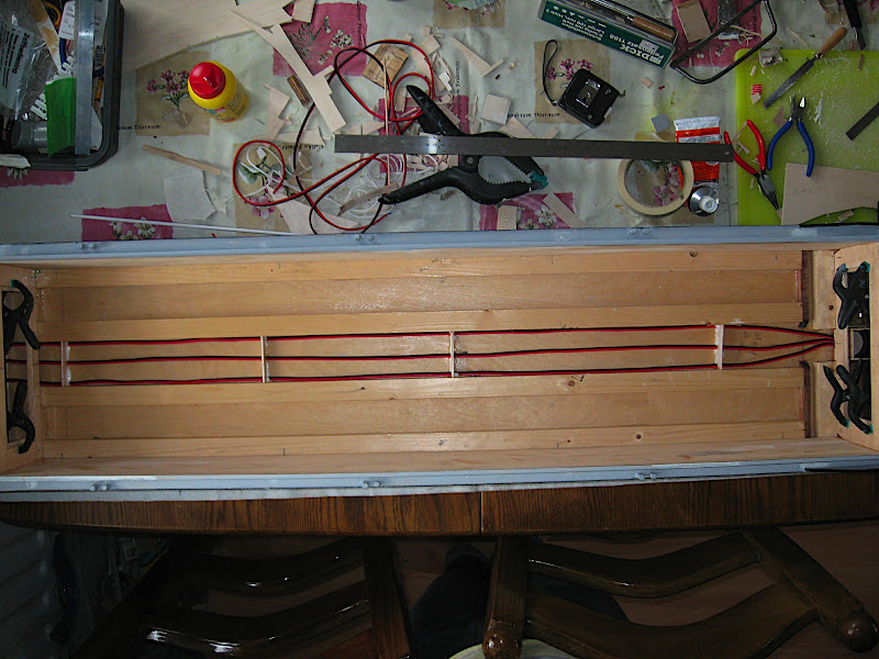

Tussen de kattesporen de kabels gelegt voor de verlichting die ik achterop wil plaatsten. Aan gezien je er nu nog bij kunt heb ik ze alvast gelegd.

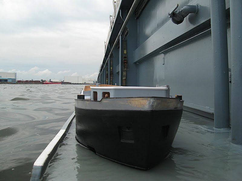

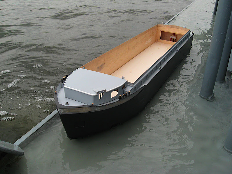

tijd voor wat spelen ik bedoel onderzoeken/testen
het was wel redelijk weer, we lagen in Gent (shiffersdok) en afgeladen.
Wil je je bak testen was dit de beste manier. Je kunt er makkelijk en snel bij mocht het mis gaan. Dit hoop je niet maar het blijft de eerste keer, dat je hem test. Het golfde wel nogal dus heb hem bij ons in het gangboord getest.
Conclusie: Hij ligt absoluut niet diep. Op een haargrootte gaatje na was er niets aan de hand. Geimpregneerd en 3 keer gegrond en toch een gaatje hebben. Maarja dat was zo opgelost. Verder was ik wel tevreden.
Het idee is aardig. Maar ik denk dat je beter 3 roertjes kan maken. Zodra je achteruit gaat varen verlies je minder kracht. Maar ik moet zeggen het idee is zeker niet slecht. Ik had er nog niet zo over gedacht. Een leuk idee!
