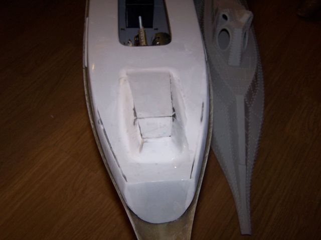

    De dikte van de romp wijkt af van de tekening, vooral waar de 2 delen samengelamineerd zijn is de romp wel 10 mm dik (3mm op tekening), ook het tussendek is dikker (4 mm).
    Dit maakte dat de voorste duiktank, die op de tekening 3 mm speling heeft maar zeer moeilijk in het vooronder paste.
    Omdat ik overweeg om aangepaste duiktanks van 600 cc i.p.v. 500 cc te gaan gebruiken wilde ik de voorste duiktank zelfs wat verder naar voren plaatsen, dat kon dus nooit.
    Omdat ik het tussendek toch wat moet aanpassen dus ook maar een verhoging in het dek gemaakt waar de tank zonder problemen meer naar voren in kan.
    Ik vind 2 tanks van 500 cc wat krap voor een boot van 16 Kg en denk er dus aan de Engel tanks te voorzien van Delrin zuigers met X-ringen, iemand ervaring mee?
    De huidige tanks hebben veel loze ruimte en ik denk dat ik zonder problemen 10 mm meer slag kan maken.
    Groeten Willem

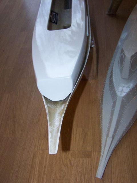

    boven dus het tussen dek zo uit de doos, onder het door mij aangepaste tussendek.
    [​IMG]
    past goed in de romp (smaller gemaakt) en door de verhoging kan de duiktank meer naar voren.
    De achterste duiktank is 10 mm naar achteren geplaatst en de voorste 10 mm naar voren, dus meer inbouwruimte.

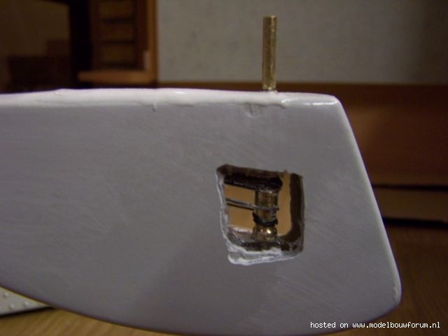

    Ook de roerbediening is klaar.
    asjes zijn 3 mm messing, achterste gelagerd in een messing buisje 4 x 0,5 mm
    [​IMG]
    RVS heeft een paar beschadigingen, maar als het ingebouwd is zie je er niets meer van.
    Ik zorg wel dat ik alle 4 de draaipunten kan smeren met WD40.
    alleen als ik de vislijn (met staalkern) moet vervangen wordt het slopen.
    Groeten Willem

    Ik heb dus het eerste foutje gemaakt. (zal wel niet de laatste zijn).
    Ik werk volledig met epoxy lamineerhars (heb ik altijd op voorraad, koop ik per kilo).
    Door toevoeging van earosil poeder maak ik daar lijm van, en door toevoeging van microbaloons plamuur.
    Is goedkoop en je kan dus zelf bepalen hoe dik je lijm of plamuur moet worden.
    Vorige week was ik lood aan het ingieten in de kiel, en had als gewoonlijk epoxy over.
    Het restant maakte ik dik om nageltjes te maken, en toen ik nog wat over had lijmde ik de roerbediening in.
    De lijm begon al dikker te worden dus werkte ik te snel en een druppel epoxy liep naar binnen over de touwtjes.
    Ik kon de romp niet omkeren (epoxy om de loodkorrels in de kiel was nog vloeibaar) en moest dus toezien hoe de roerbediening vastgelijmd werd.
    Dit weekend dus maar 2 luikjes gefreesd in de romp om de epoxy te verwijderen (zie foto).
    [​IMG]
    De luikjes laat ik nog maar even open tot ik alles getest heb, nu heb ik wel de ruimte om het touwtje aante spannen of te vervangen.

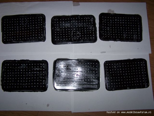

    Het gieten van de nageltjes gaat beter.
    Ik heb eerst een plug gemaakt met 8 x 14 = 112 stalen nageltjes.
    Hiervan heb ik 6 mallen gemaakt van PU rubber (had ik op voorraad).
    PU rubber is transparant geel maar ik heb een druppel zwart pigment toegevoegd zodat ik de epoxy goed kan zien.
    Epoxy met microbaloons is wit.
    Rubber mallen smeer ik in met wateroplosbare lossingswas.
    Met een stukje polystyreen als plamuurmes smeer ik de putjes vol met epoxy.
    volgende dag buig je de mal en druk je de nageltjes eruit.
    Met warm water maak ik de mallen weer schoon.
    En dan het monniken werk, 1 voor 1 de nageltjes sorteren en slechte weggooien, sommigen hebben een stukje vlies wat ik verwijder door het nageltje tussen duim en wijsvinger te rollen.
    500 bruikbare nageltjes is een paar uur werk!
