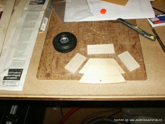

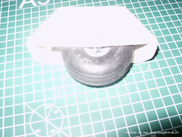

De hoofdwielbak is klaar,

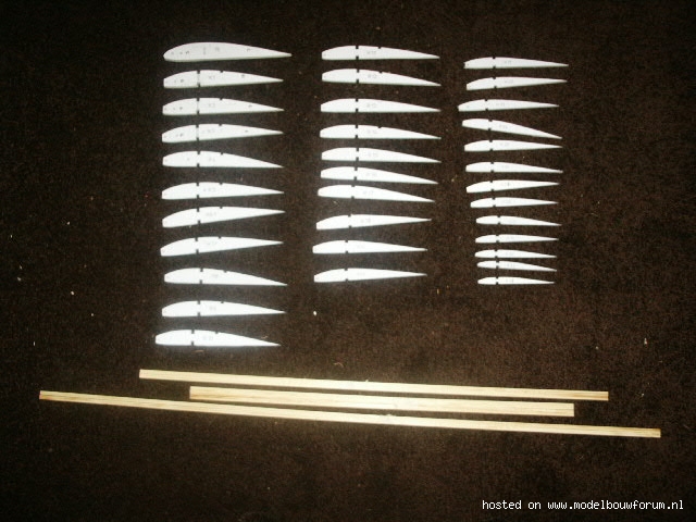

34 ribben van 2 mm en 4 ribben van 3 mm triplex. Alleen moeten de uitsparingen nog worden gemaakt voor de remkleppen en de vleugelbevestiging.
De liggers zijn van vurenhout 5x3 mm. Deze worden gedeeltelijk op elkaar gelijmd en verjongen op deze manier naar de tip. Het verlijmen doe ik met witte houtlijm.

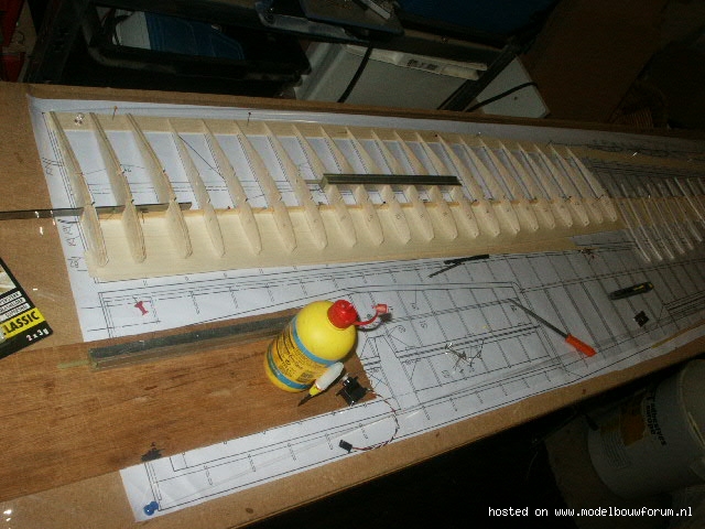

Zo vandaag verder met de bouw van de vleugels gegaan. De ene vleugelhelft ligt op de plank en de tweede zal de komende week wel volgen. Nog even wat met de constructie zitten stoeien van de rolroeren. Op de tekening staat de kopse kant van de rolroeren stomp tegen de ribben geplakt. Daartegen komt dan een 2 mm latje van 5 mm breed dat op de ribben is gelijmd. Dit verander ik in een iets bredere lijst van 2 mm die over de ribben en de kopse lat wordt gelijmd. Volgens mij krijg ik dan een betere constructie die iets beter tegen een stootje kan. Nog even een paar foto's:
De remklep al even proefgepast, deze wordt aangestuurd met een servo in de vleugel (mpx2). Voor de rolroeren worden mpx tiny-s servo's gebruikt.

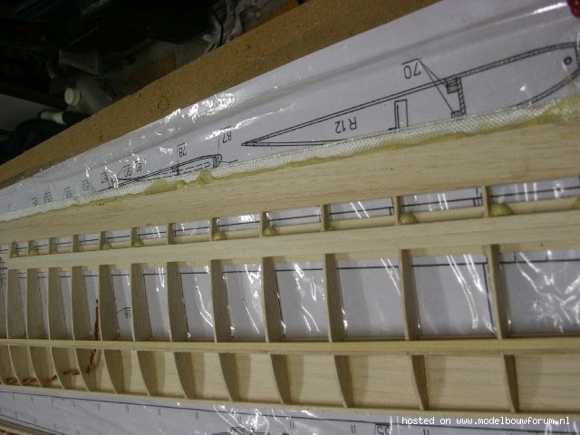

afgelopen weekend de achterlijst afgeschuind zodat de bovenkant mooi doorloopt. Tussen de boven en onderzijde van de achterlijst heb ik glasvezelband aangebracht en het geheel met PU lijm verlijmt. Voordeel is dat de achterlijst mooi stevig is en het glasvezelband is goed doordrengt met lijm. Dit laatste komt omdat de PU lijm gaat bruisen en door de glasvezel heentrekt.

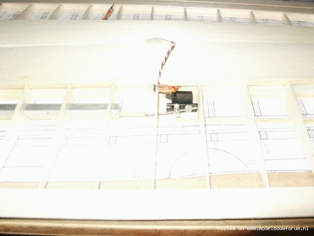

De plaats van de remklepservo is bepaald en een plaatje hout is in de vleugel aangebracht waarop deze later wordt gelijmd. Ter hoogte van de remklepservo wordt geen luikje aangebracht. Bij andere modellen heb ik dit in het verleden ook gedaan, zonder problemen.
De rolroerservo wordt wel met een luikje toegankelijk gemaakt in de vleugel.

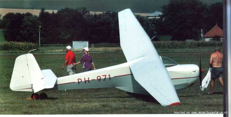

foto's van een echte, PH-971
@Erik
gisteren heb ik van Jan Gründeman een foto gekregen van een in Nederland geregistreerde Motorspatz de PH-971. Hiervan zijn op het internet geen foto's te vinden. Jan heeft dit toestel gerestaureerd, als lid van de zweefvlieggroep Hilversum. Daarnaast ook nog foto's gevonden in een Duits boek over motorzwevers. Wat nu nog ontbreekt zijn foto's van de cockpit, deze wil ik ook detailleren.
Mochten er lezers zijn die op het toestel hebben gevlogen en/of foto's van de cockpit hebben dan hou ik mij aanbevolen.
