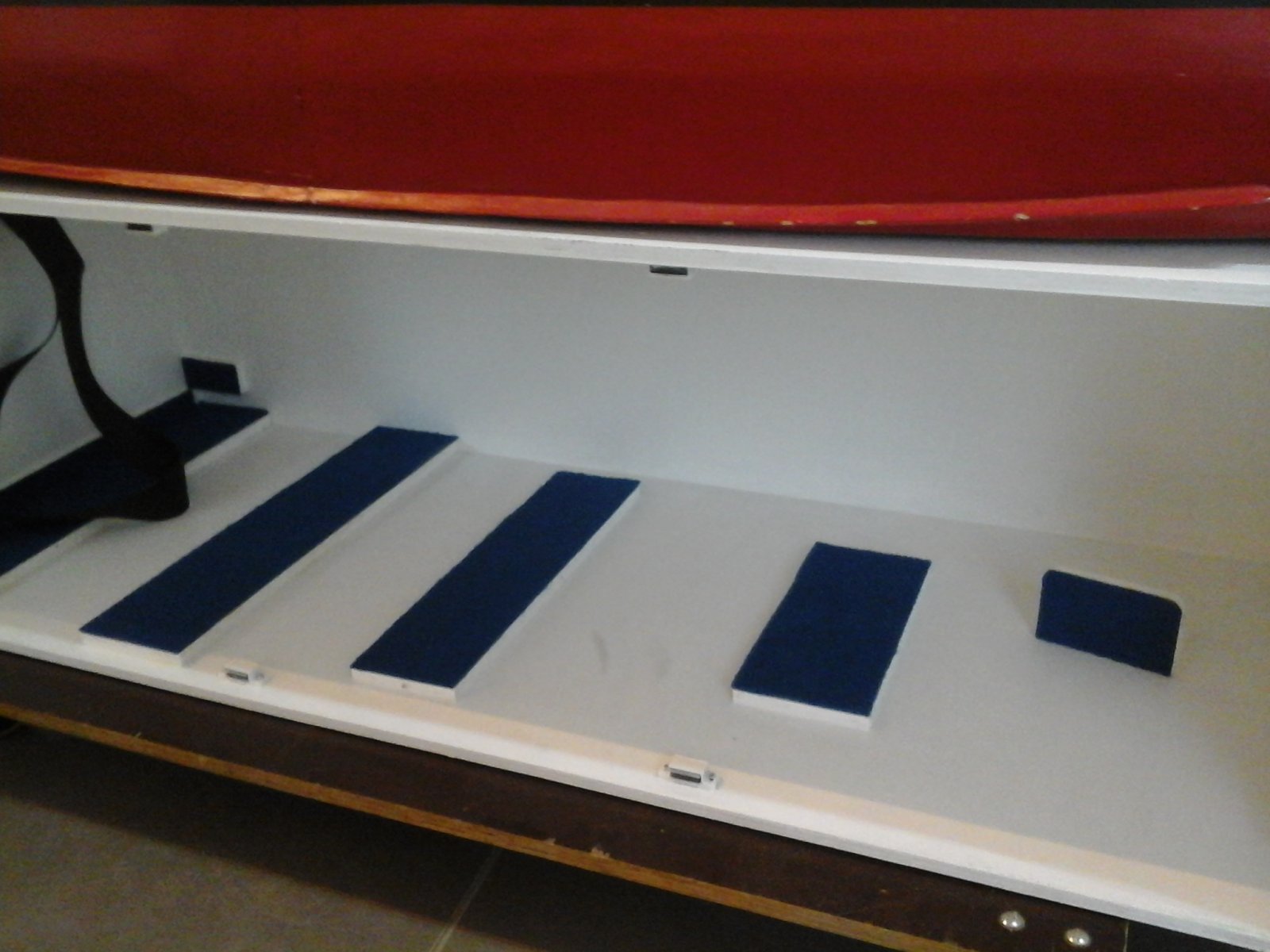

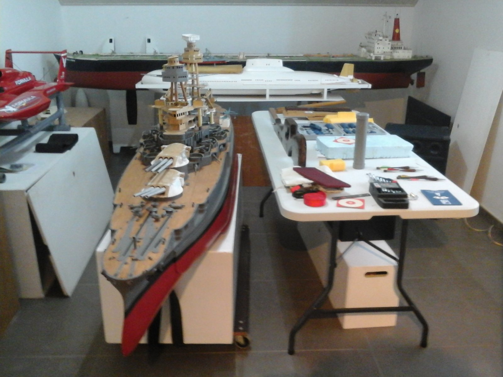

    Hallo, Na wat rond te kijken op het forum kom ik dit tegen. Ik heb de USS Arizona een aantal jaren geleden van willie overgenomen. Door omstandigheden verkocht hij de boot.
    Ik ben vlak daarna begonnen met de bouw van onze woning dat nu voor 90% klaar is. Dus kan weer stilaan met de boot beginnen om hem verder af te bouwen.
    Starten doe ik met transport kisten te bouwen waar er al één van de drie volledig klaar is.
    Zie foto's van de huidige staat.
    MVG Benny.
