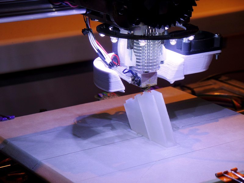

    [​IMG]
    Zo te zien heb je helemaal geen fan op je werkstuk staan? Als dat zo is, vind ik het niet zo gek dat je problemen hebt met blobbing en stringing. Je bent denk ik beter af, als je deze fan gebruikt om je werkstuk te koelen en de originele E3D fan om de printkop te koelen. Deze is speciaal afgestemd op het benodigde koelvermogen. Nu loop je kans op vastlopend filament door oververhitting (filament smelt al te hoog in de kop) of door te weinig hitte (filament wordt niet heet genoeg om het te kunnen extruderen) Maar dat had je dus al gemerkt.
    De instellingen voor de fan staan in Slic3r onder "Filament Settings" / "Cooling". Je kunt "Disable fan for the first 'x' layers" op nul zetten.

    Dat grote zwarte onscherpe ding is de radiaal-blower (denk ik).
    Een radiaal=blower is niet zo'n fan zoals je in PC's vindt, maar een rotor die de lucht er in de draairichting uitblaast.
    Hier de uitgang naar de onderste 4-5 koelribben ...

    Dat snap ik en dat is dus niet de fan die E3D voor haar printkop levert.
    [​IMG]
    Het gebruik van een verkeerde fan of het verkeerd aansluiten ervan, is één van de belangrijkste oorzaken van printproblemen, volgens hun eigen troubleshooting pagina: http://wiki.e3d-online.com/wiki/E3D-v6_Troubleshooting
    En PLA printen zonder koeling is een crime. Tenminste, daar kom je achter zodra je wél voldoende koeling op je werkstuk kunt zetten (don't ask me how i know...)
