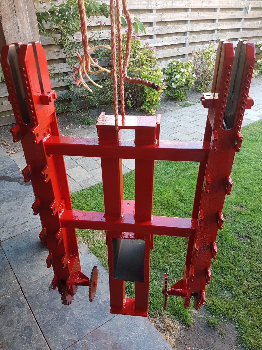

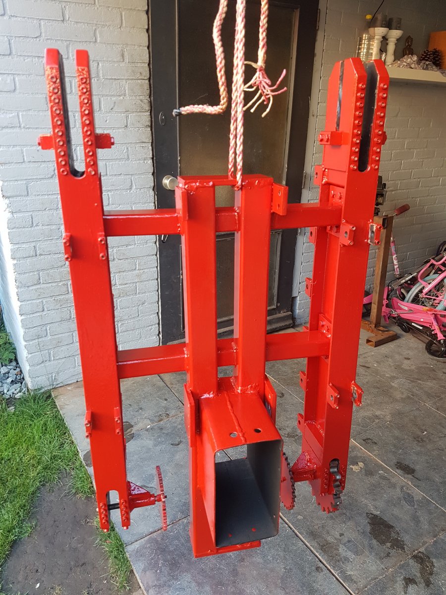

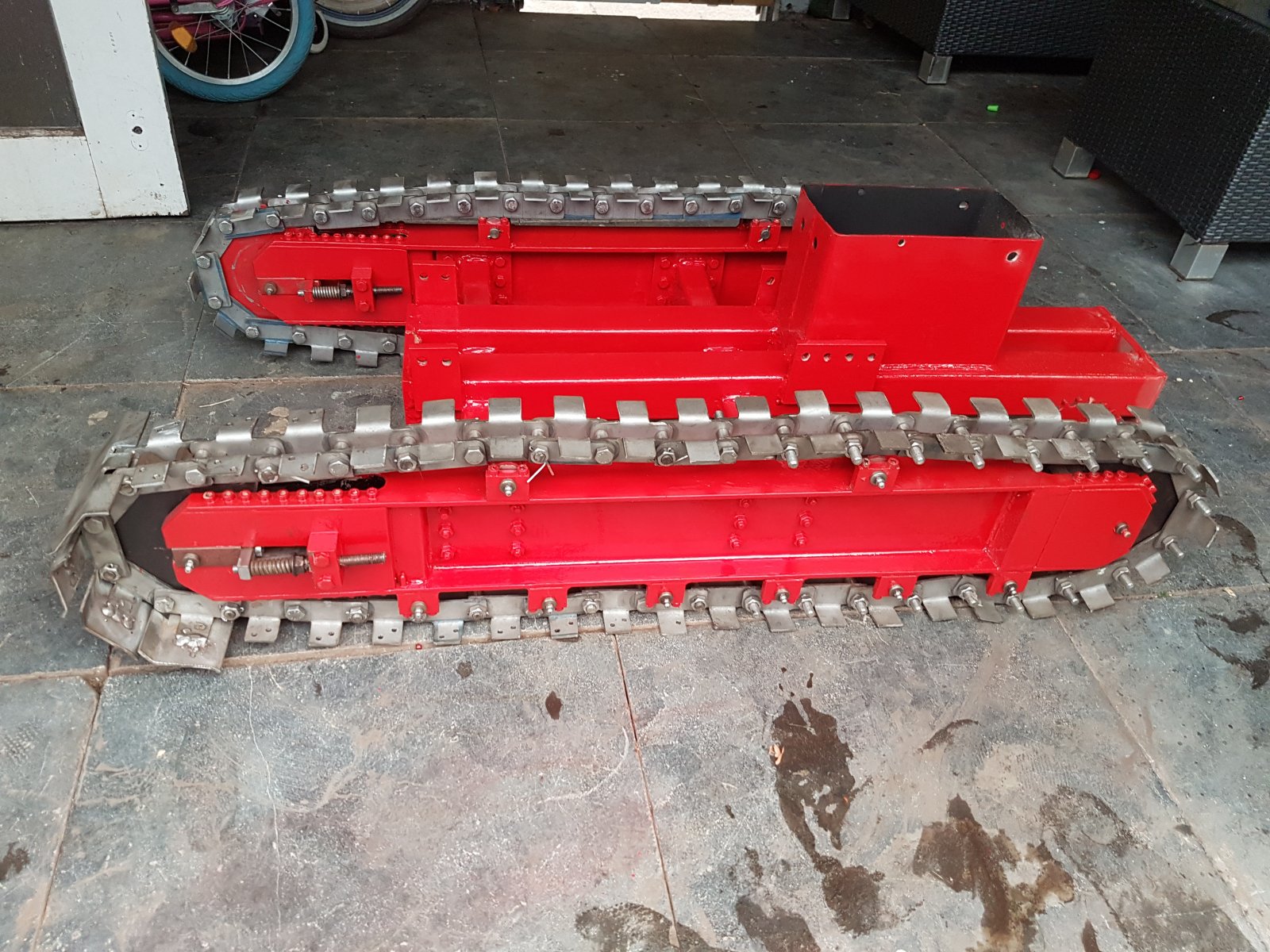

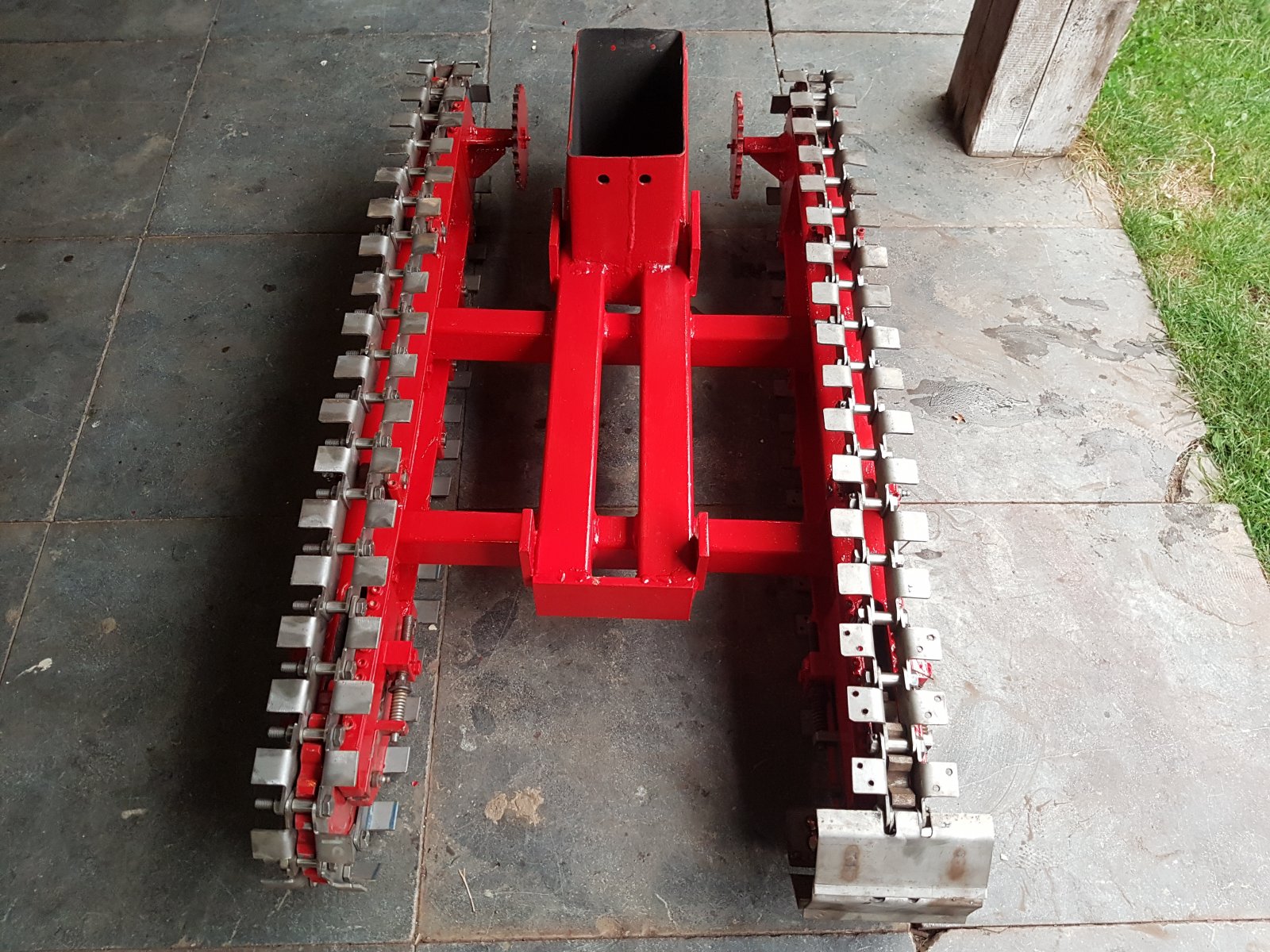

    maar als ik tijd heb ben ik er druk mee bezig , want met de vestingdagen in hellevoetsluis wil ik hem al neerzetten. dus dan moet het wel netjes voor de bus komen .en mooi rood is niet lelijk het is 9005 rood en mijn rookkast moet nog meerdere keren gespoten worden dan gaat de varkensbrander in de rookkast om hem uitteharden 20180723_200854.jpg 20180723_200911.jpg

    Mooie kleur Daniel,
    Machtig stuk werk daar in die strop.
    Ga je het redden met je voornemen om bij de vestingdagen aanwezig te zijn?
    Zou top zijn .
    Succes
    Groet,
    Willum

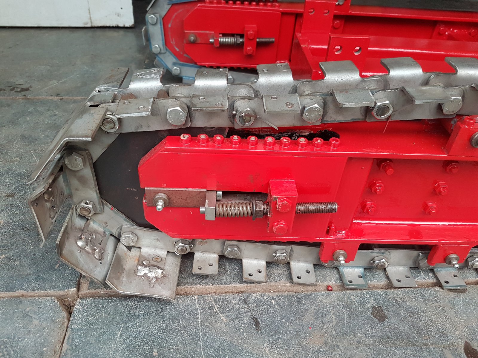

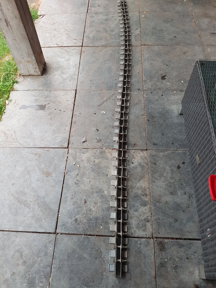

    zoals beloofd hier wat foto s. 2de ketting inelkaar gezet nu nog de moeren gaan borgen en afslijpen. en de plaatjes gaan zetten en erop lassen hij kan al rollen dus vestingdagen ga ik halen. nu al trots op het resultaa 20180726_210642.jpg 20180726_210655.jpg 20180726_205605.jpg 20180726_205630.jpg 20180726_205614.jpg 20180726_210728.jpg t . en wat rood bijwerken zie ik nu
