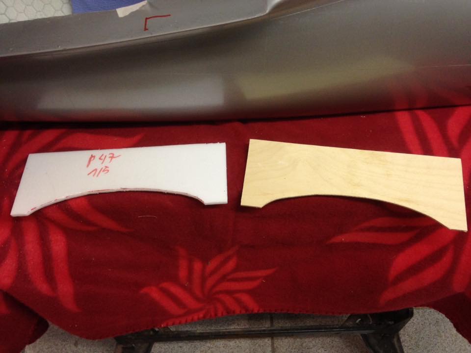

    Nieuw motorkap mal en de stabilo mal een kleur gegeven .

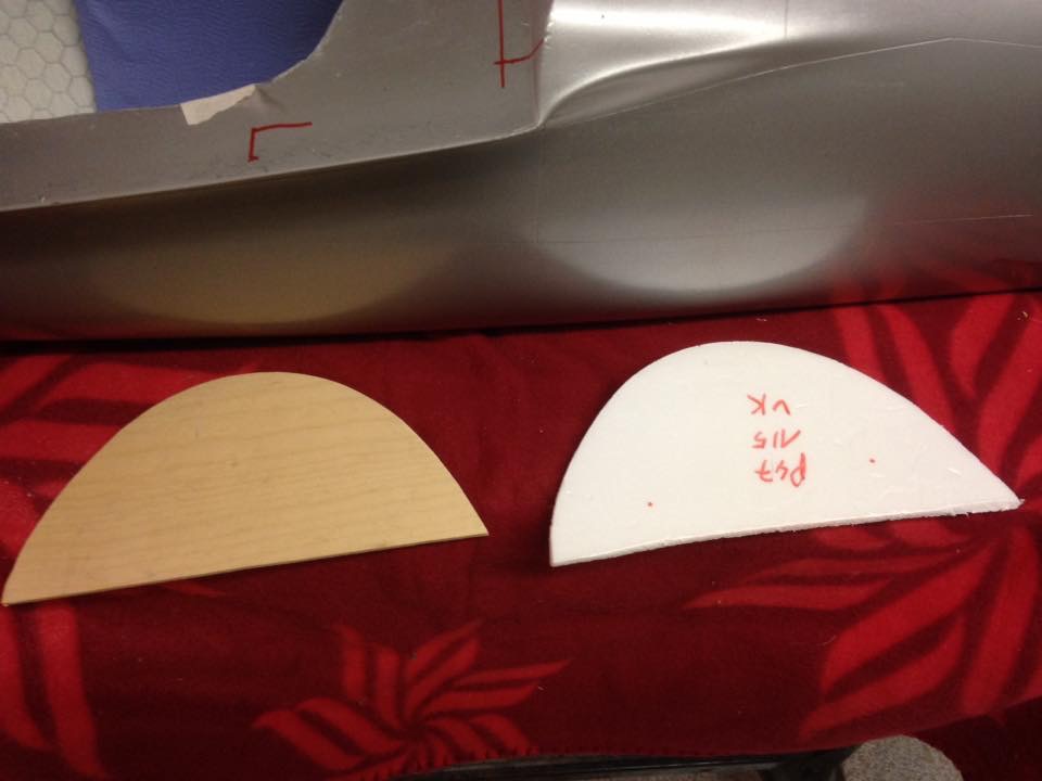

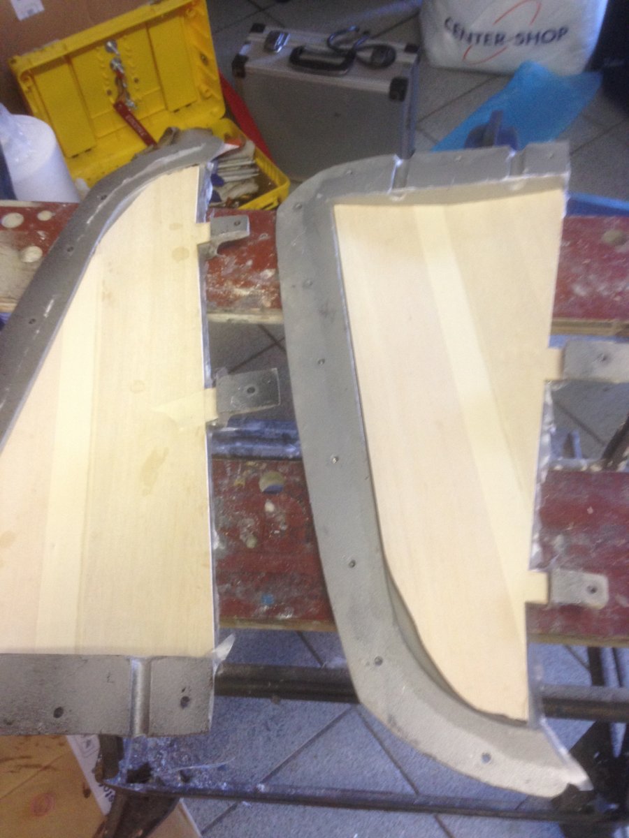

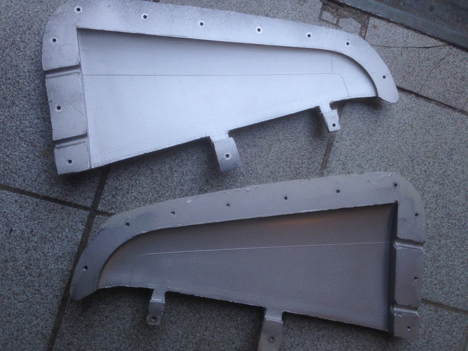

    Twee motorringen tegen elkaar gelijmd met glasmat er tussen .
    Mororringen en motorspant uitgelijnd op de romp van de P47 .
  4. Edwin Lievaart
    Edwin Lievaart
    Lid geworden:
    30 jun 2006
    Berichten:
    1.299
    Locatie:
    Rutten
    Waarom met glasmat ertussen?
  5. H.B.Busking
    H.B.Busking Vriend van modelbouwforum.nl Forum veteraan
    Lid geworden:
    17 aug 2004
    Berichten:
    6.912
    Locatie:
    Odoorn, Drenthe
    Ergens heeft Edwin daar wel behoorlijk gelijk in. Doe je beide buitenzijden... dan neemt je torsie sterkte enorm (frappant) toe... kan alsnog... doe je dat met aramide of carbon-mat... overleefd het zelfs een... nee, dat ga ik toch maar niet noemen :rolleyes:
    :worship:
    Gr Bas
  6. johnnyb
    johnnyb
    Lid geworden:
    19 jul 2005
    Berichten:
    448
    Locatie:
    Belgie Limburg 3550

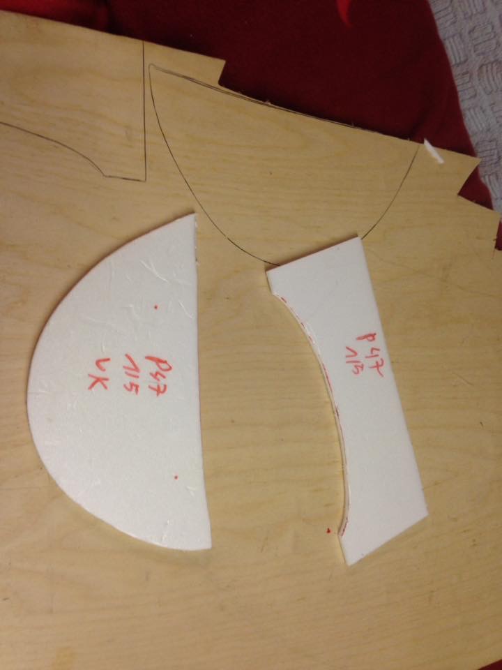

    Edwin,Bas
    Is iets van vroeger bij inpelers jets of ductefan .
    Bij de bouwbeschrijving van de toestellen werd het ook zo gedaan .
    Is twee keer 4 mm multiplex , dit is de maat die met de laser kan snijden .
    Carbon doe ik het laatste bij het in lijmen van de Motorringen .
    Niet meer doen dan Bas bij de volgende ?

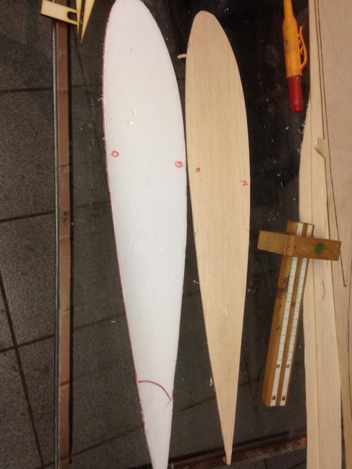

    Vandaag terug een test stabilo .

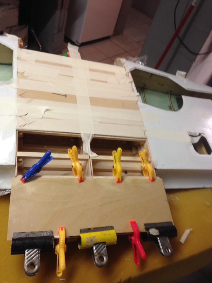

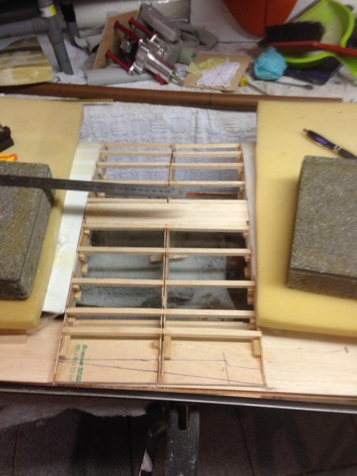

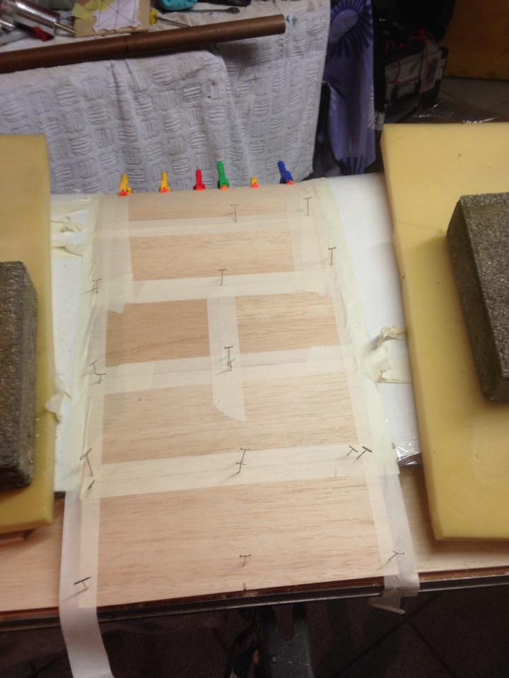

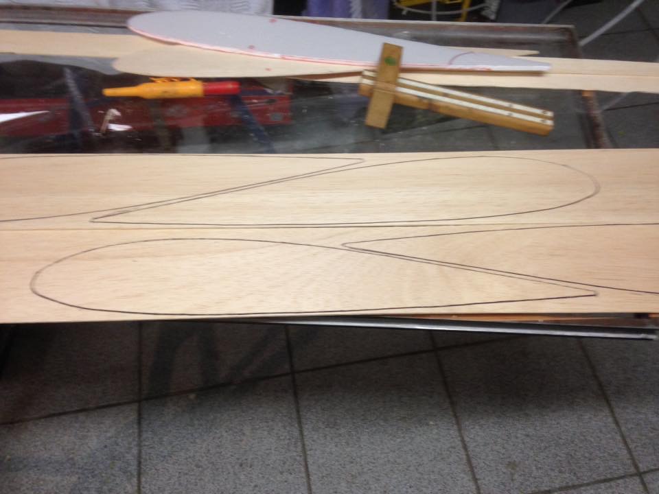

    Kleine update .
    Nieuwe middendeel gemaakt voor de vleugel .
    Vleugelbuis uitgelijnd
    Onderkant vleugel

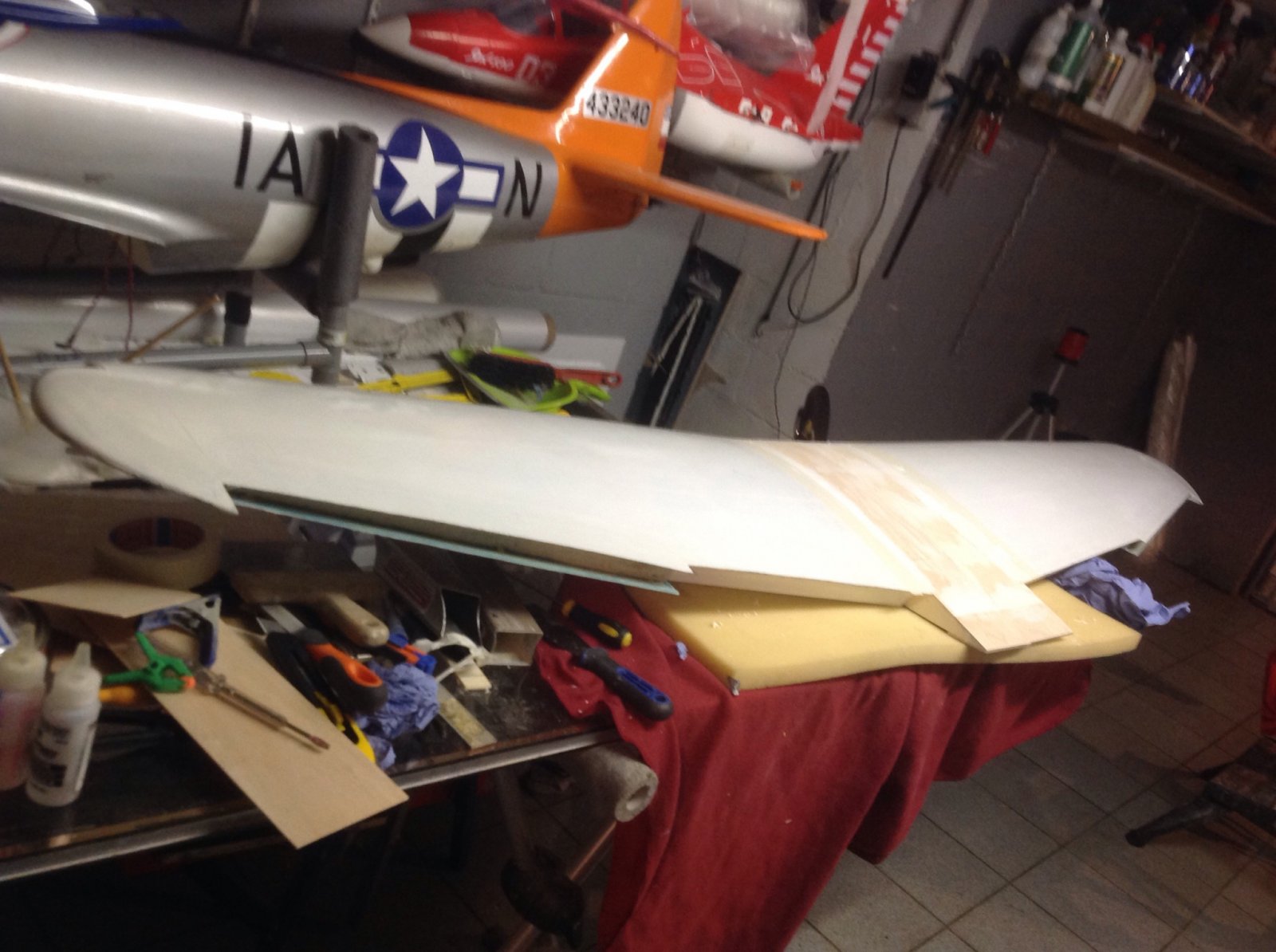

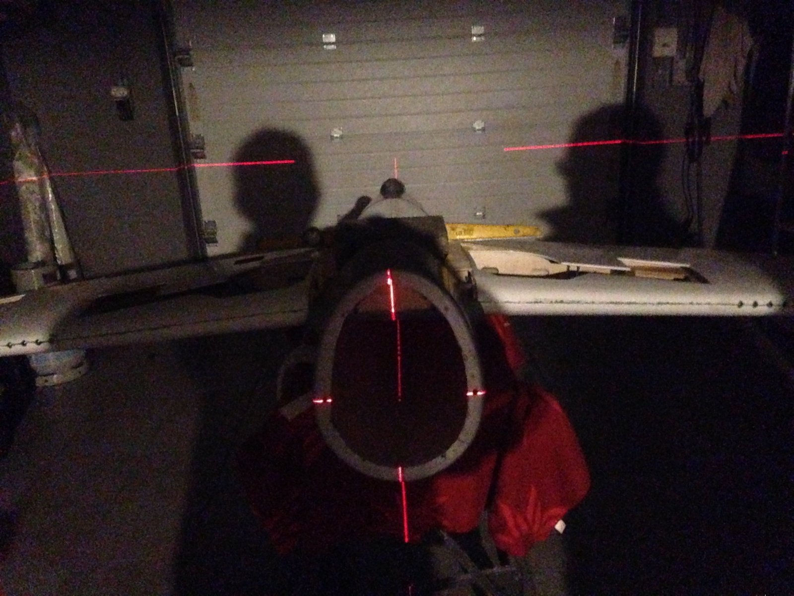

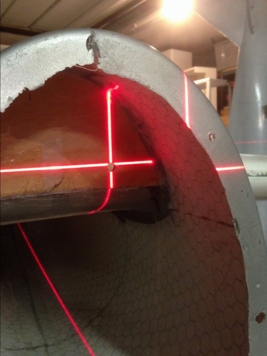

    Vleugel uitlijnen op de romp

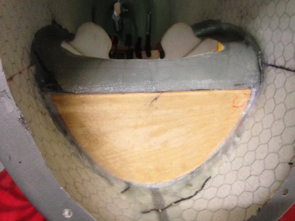

    Vleugelbevestig van neuslijst en achter maken en de vleugel en verlijmen .
    Plaats aftekenen voor de vleugel pennen .

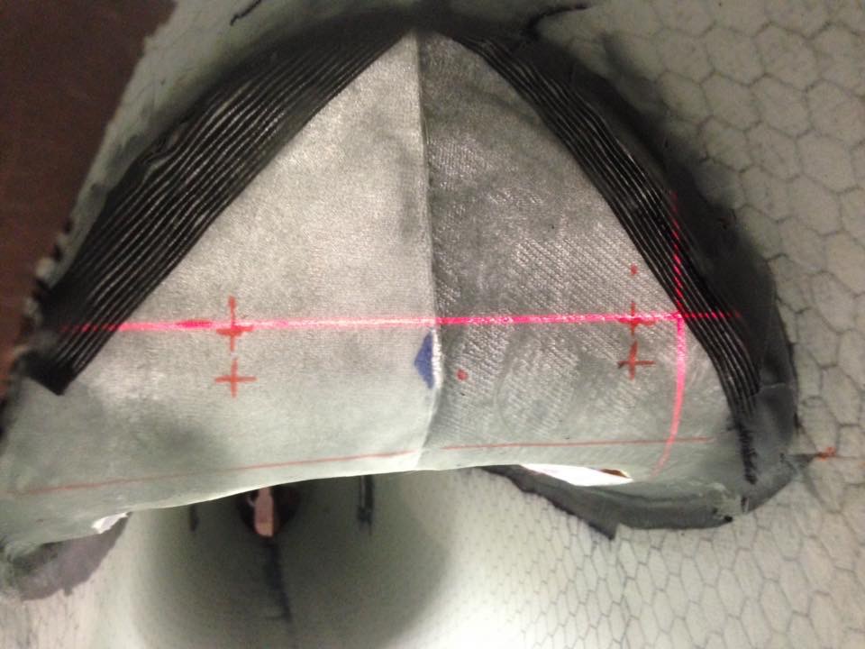

  12. johnnyb
    johnnyb
    Lid geworden:
    19 jul 2005
    Berichten:
    448
    Locatie:
    Belgie Limburg 3550

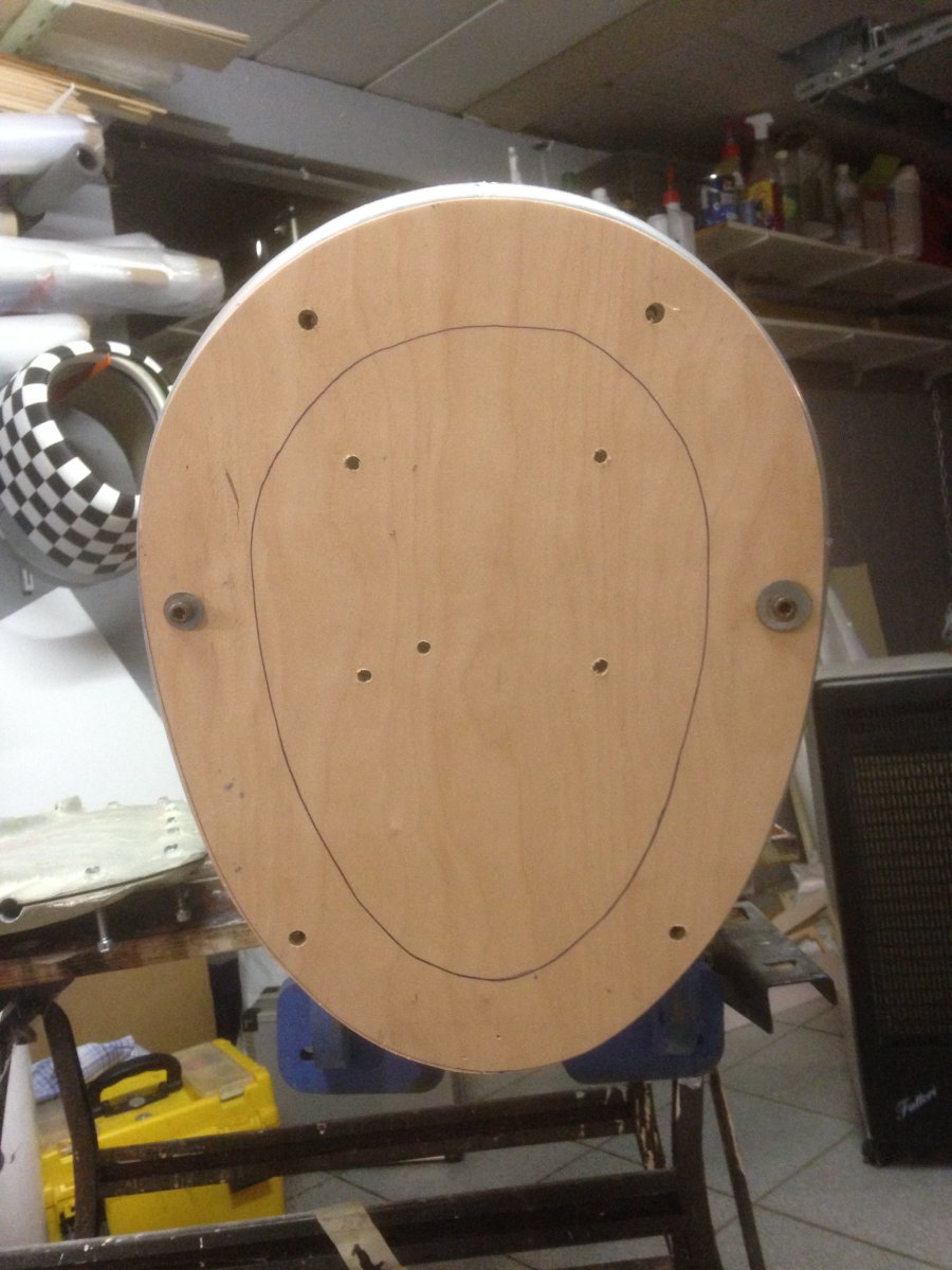

    Thx Bart .

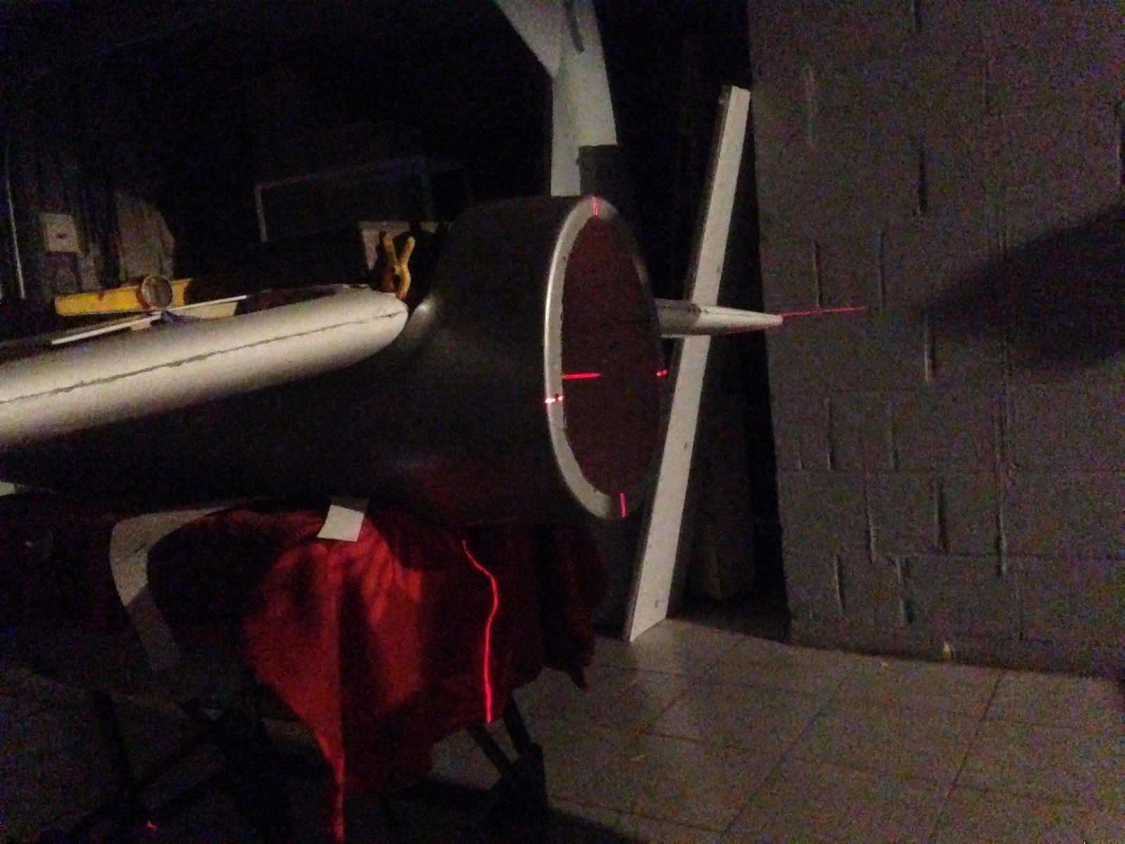

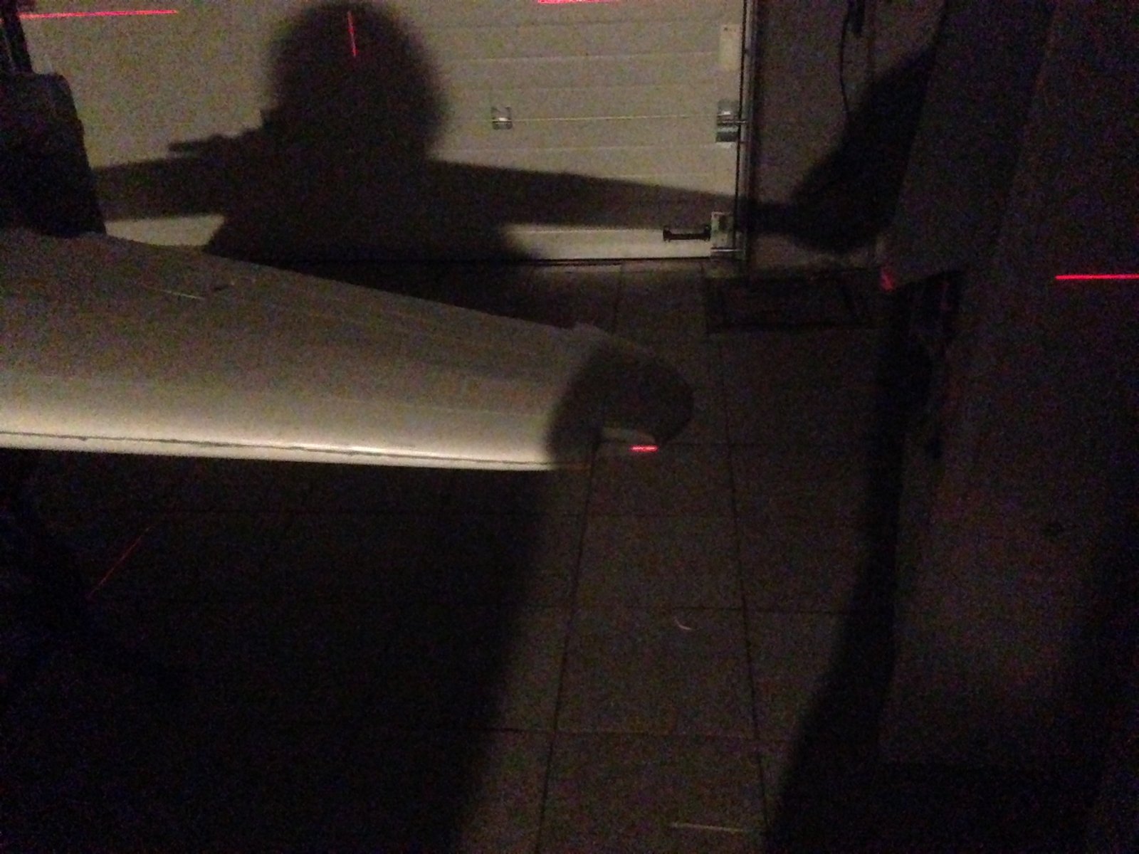

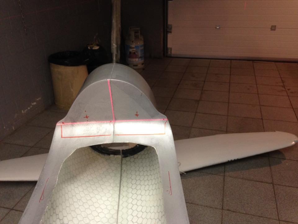

    Vleugel uitlijnen op de romp.
    Vleugelpen gaten markeren , boren en verlijmen .
    H.B.Busking vindt dit leuk.
  13. H.B.Busking
    Lid geworden:
    17 aug 2004
    Berichten:
    6.912
    Locatie:
    Odoorn, Drenthe
    Oh! Da's wel een mooie manier van uitlijnen. Toch ook maar eens aan?
    Werk met waterpasjes en een telelens op de camera...
    maar je blijft dan wel scheel turen door de lens.. en heen en weer lopen...

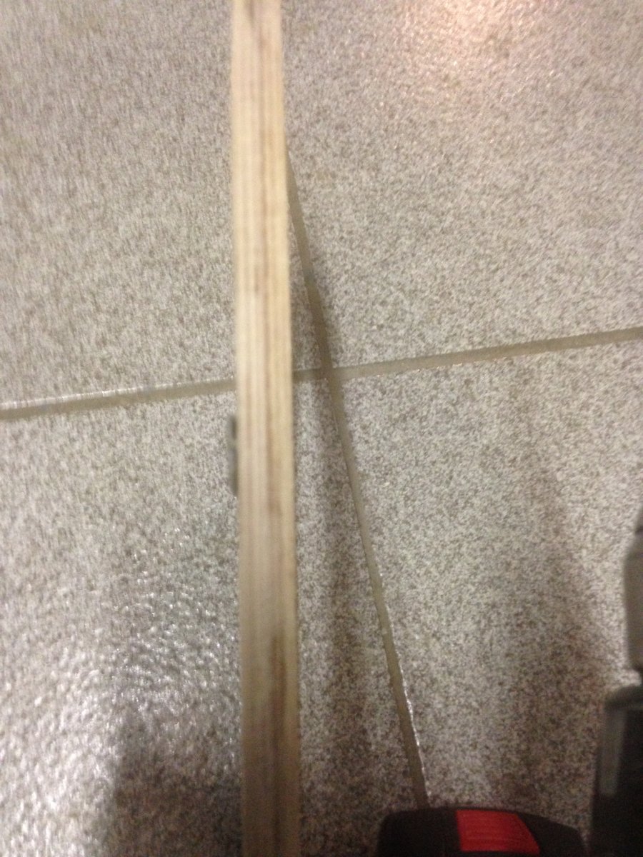

  14. johnnyb
    johnnyb
    Lid geworden:
    19 jul 2005
    Berichten:
    448
    Locatie:
    Belgie Limburg 3550
    Hey Bas ,
    Moet goed zijn ,nu veel werk bij de volgende niet .
    Leg de romp terug in de mal en de gaten markeren .
    Ook liggers gemaakt .
    Raad van Viper gehad , bedankt voor de uitleg Viper .

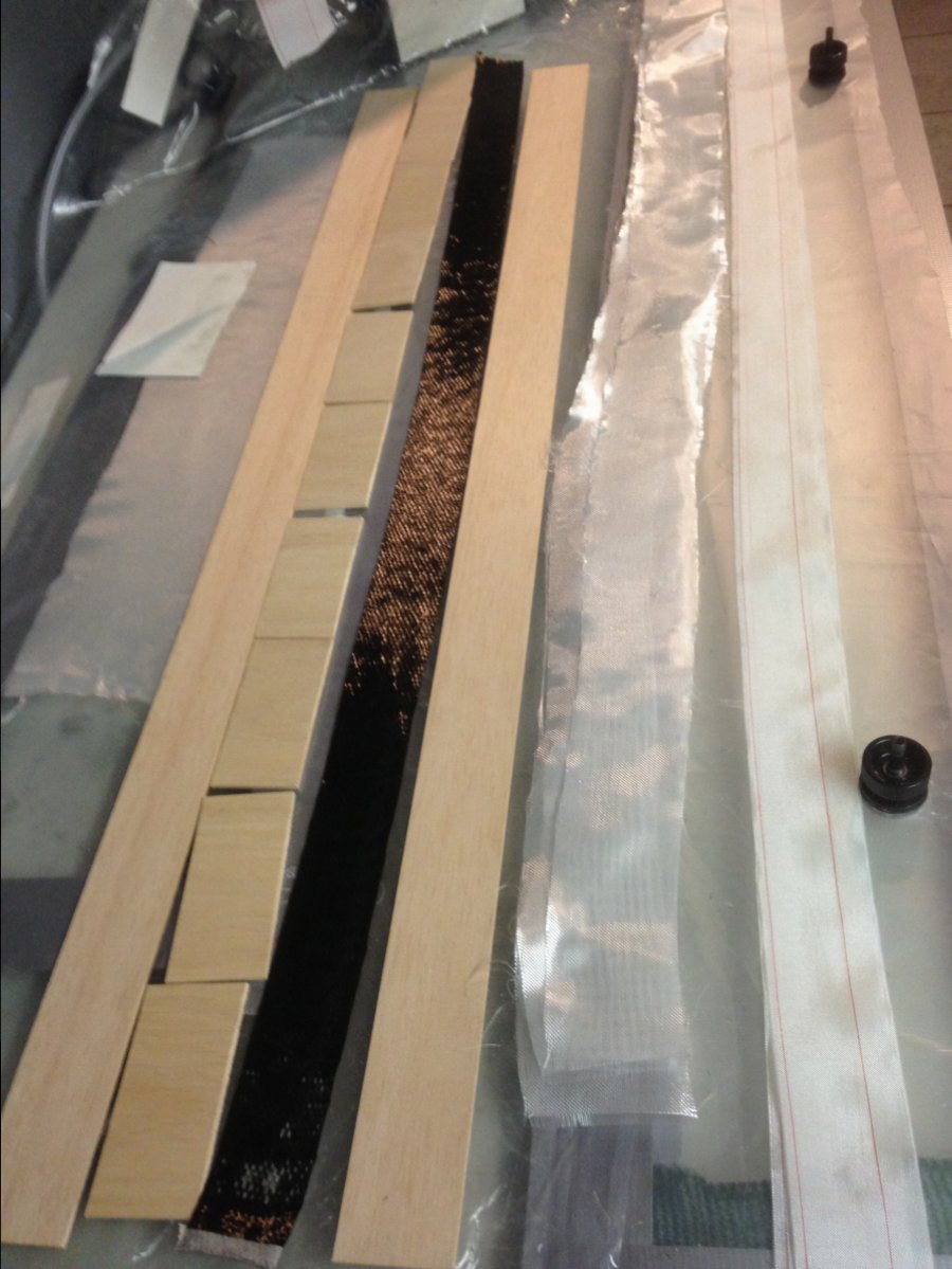

  16. johnnyb
    johnnyb
    Lid geworden:
    19 jul 2005
    Berichten:
    448
    Locatie:
    Belgie Limburg 3550

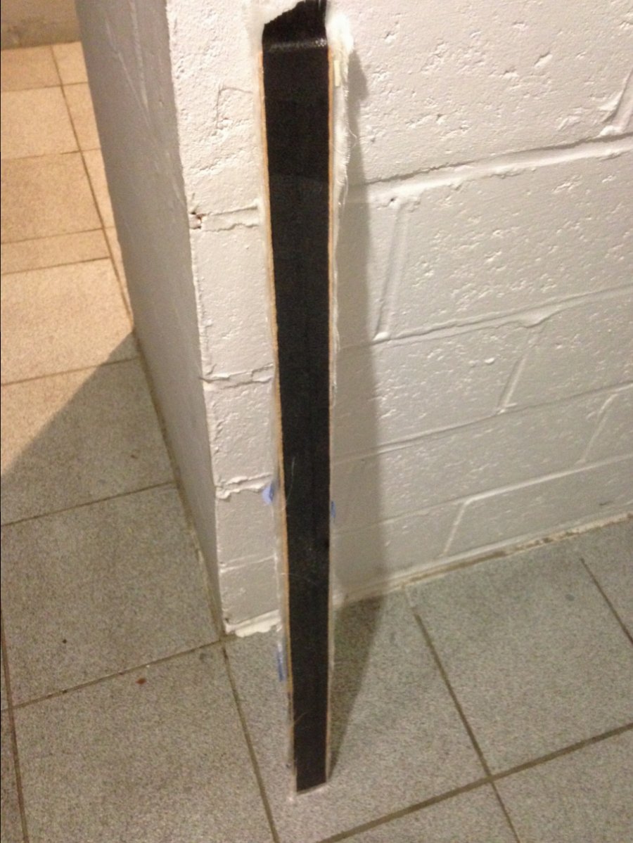

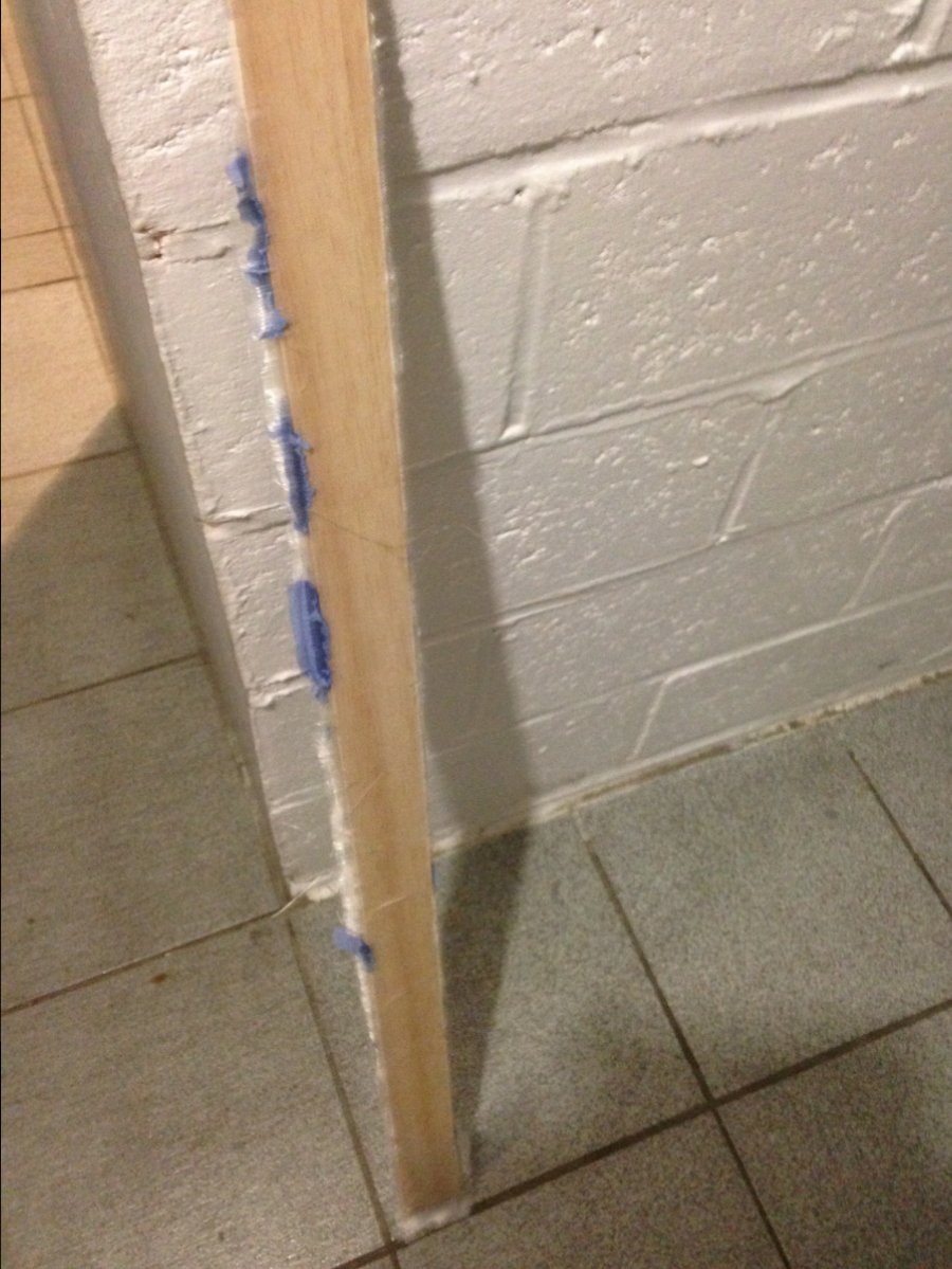

    Thx Viperman ,

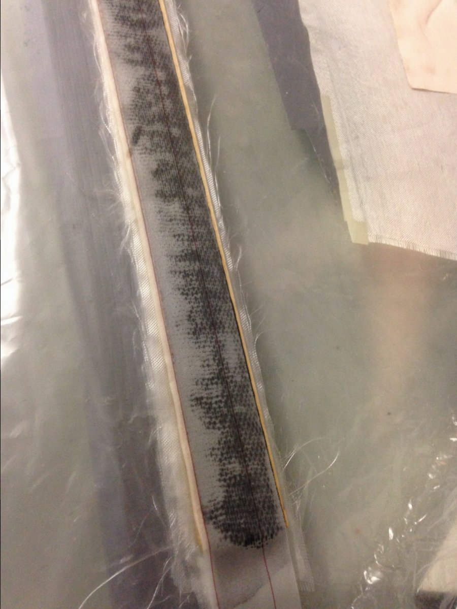

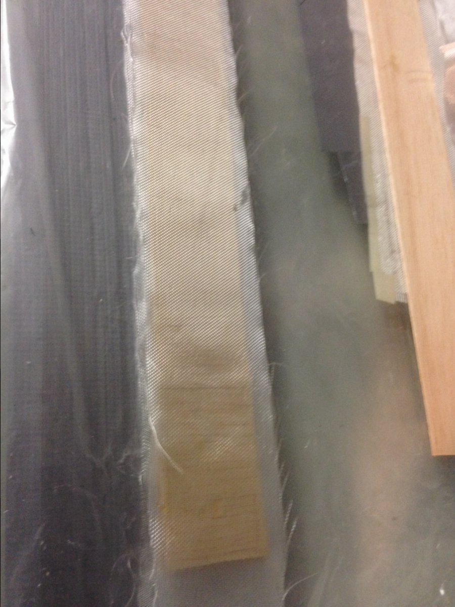

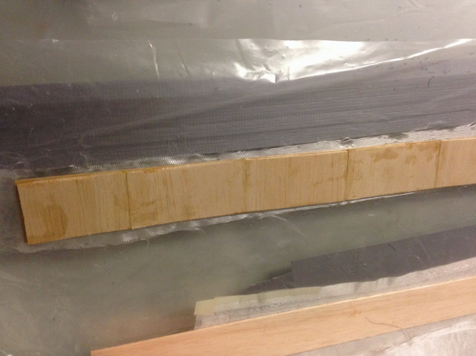

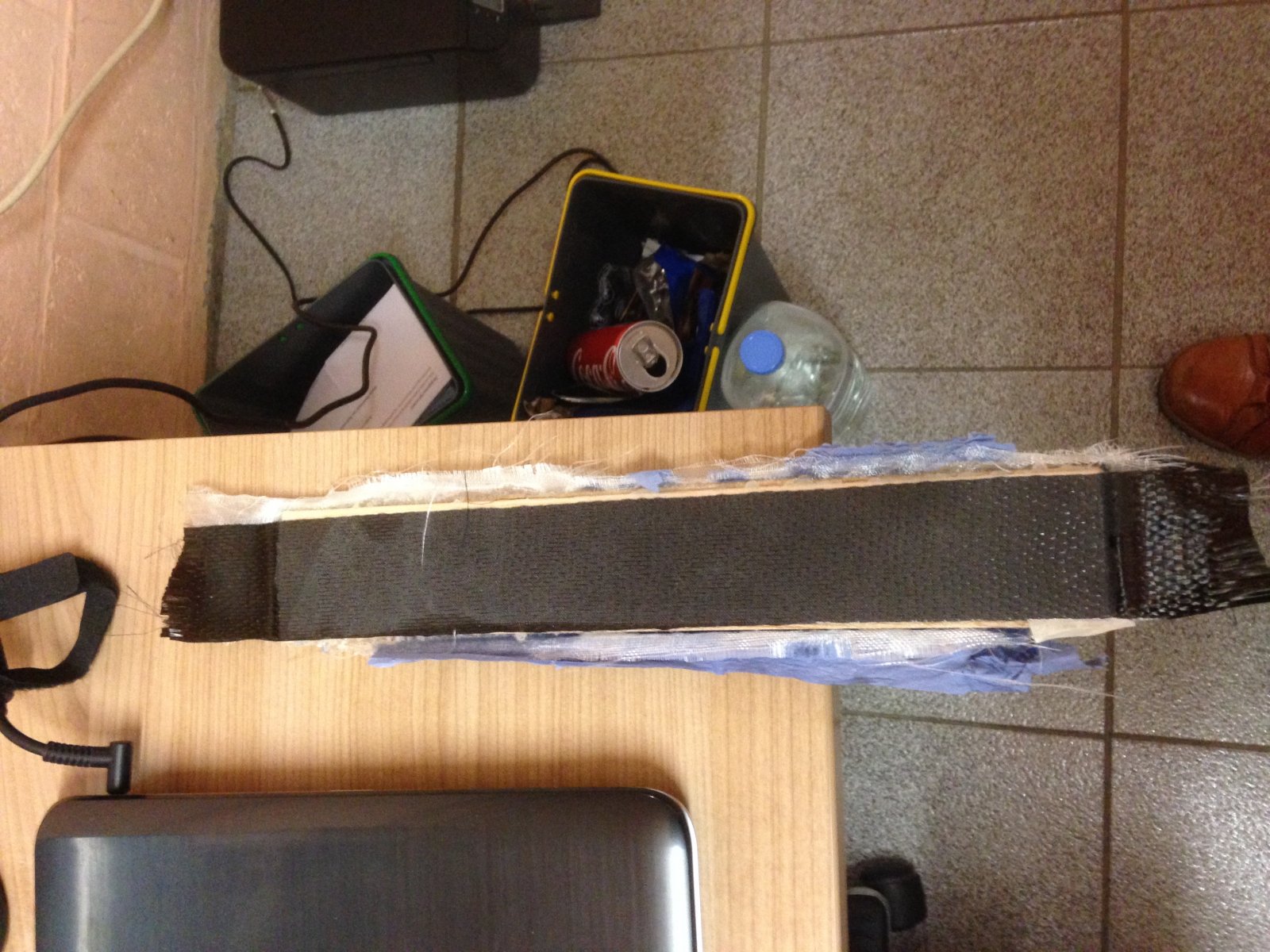

    Hier het resultaat
    De kant van de Carbon
    De kant van de glasvezel
    Deze is aan beide zijde Carbon

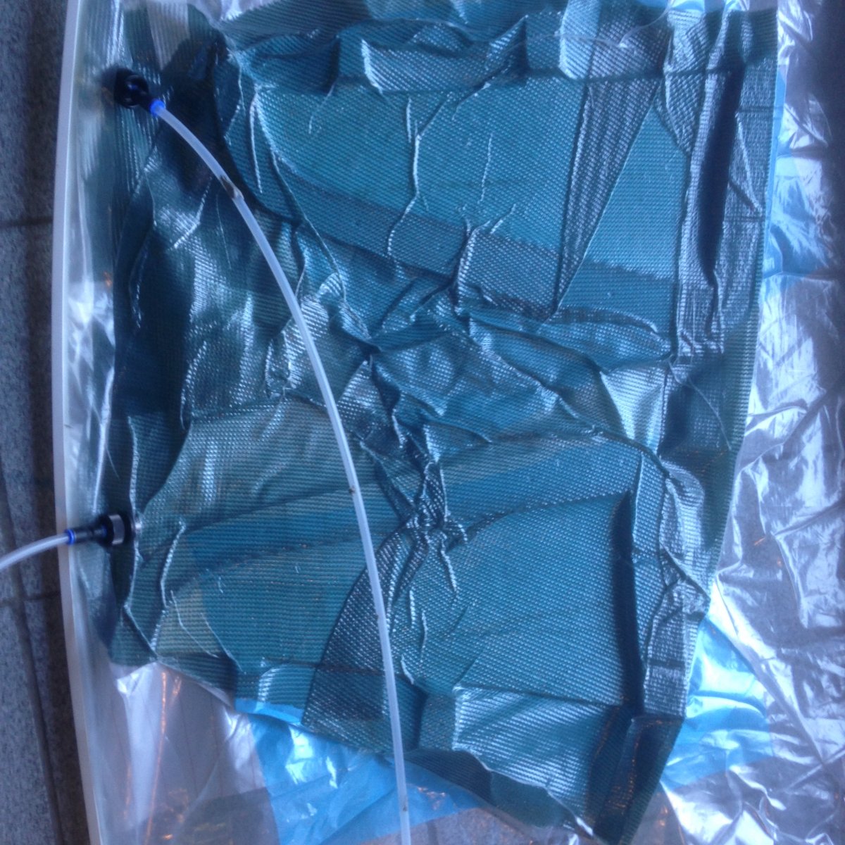

  17. johnnyb
    johnnyb
    Lid geworden:
    19 jul 2005
    Berichten:
    448
    Locatie:
    Belgie Limburg 3550

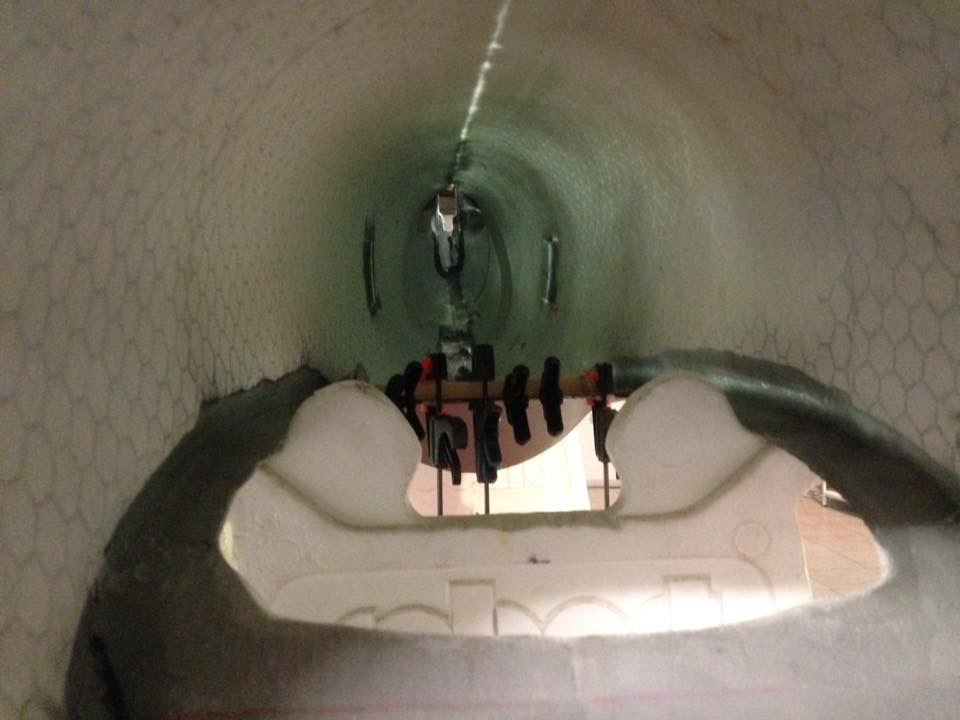

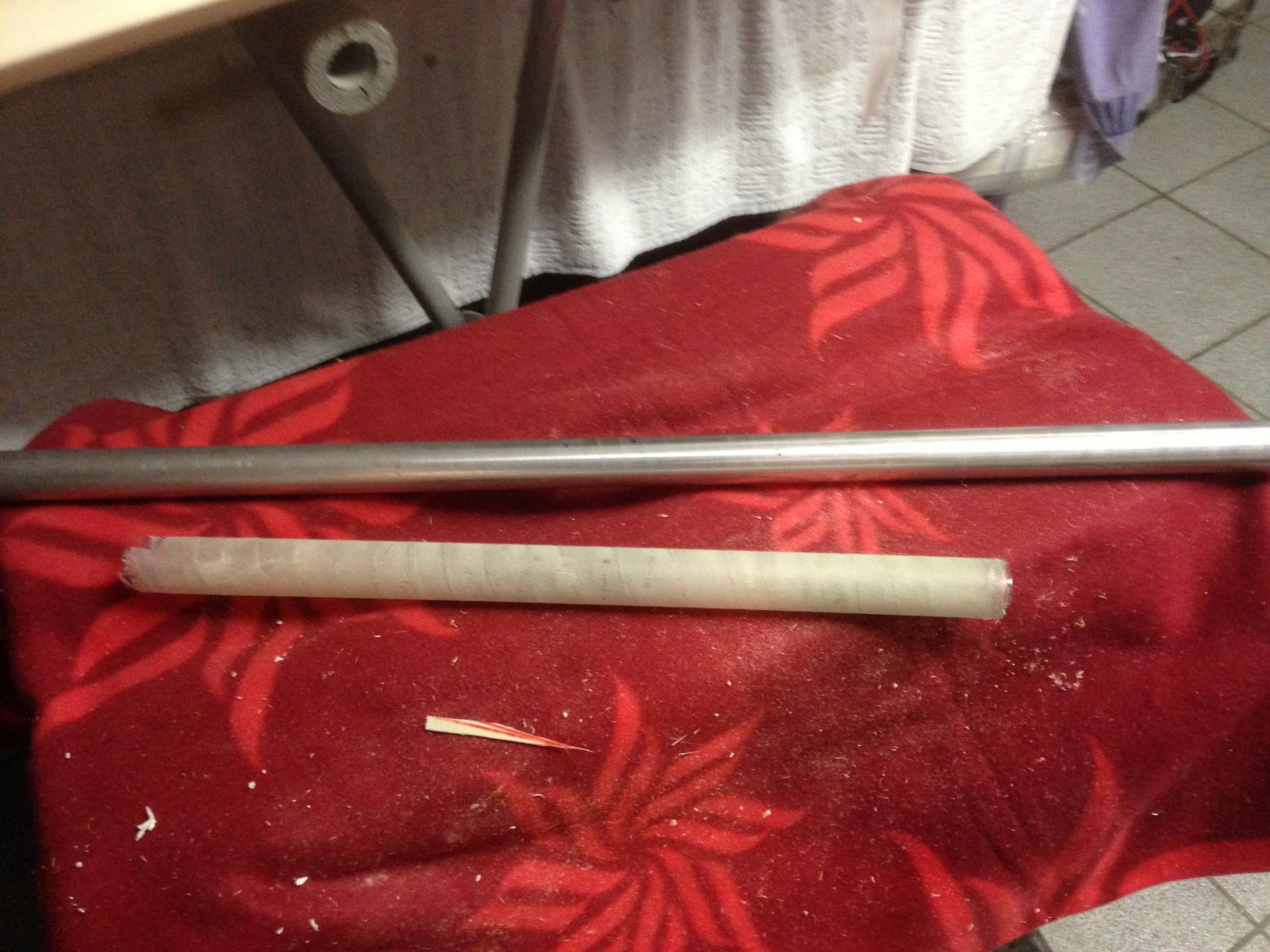

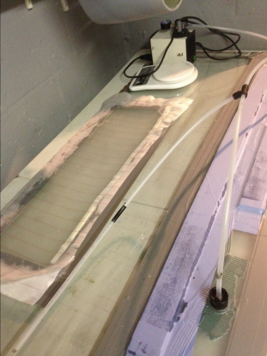

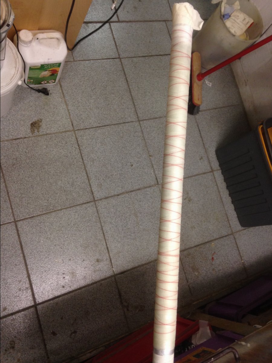

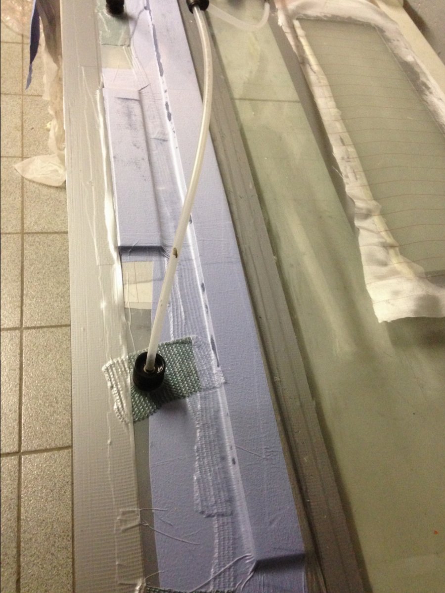

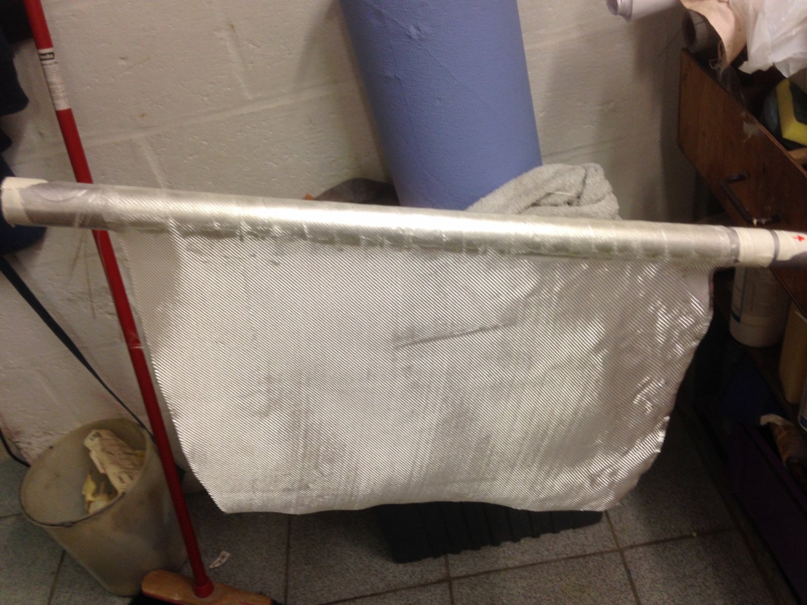

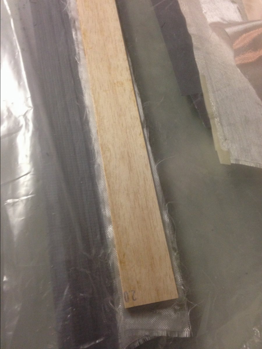

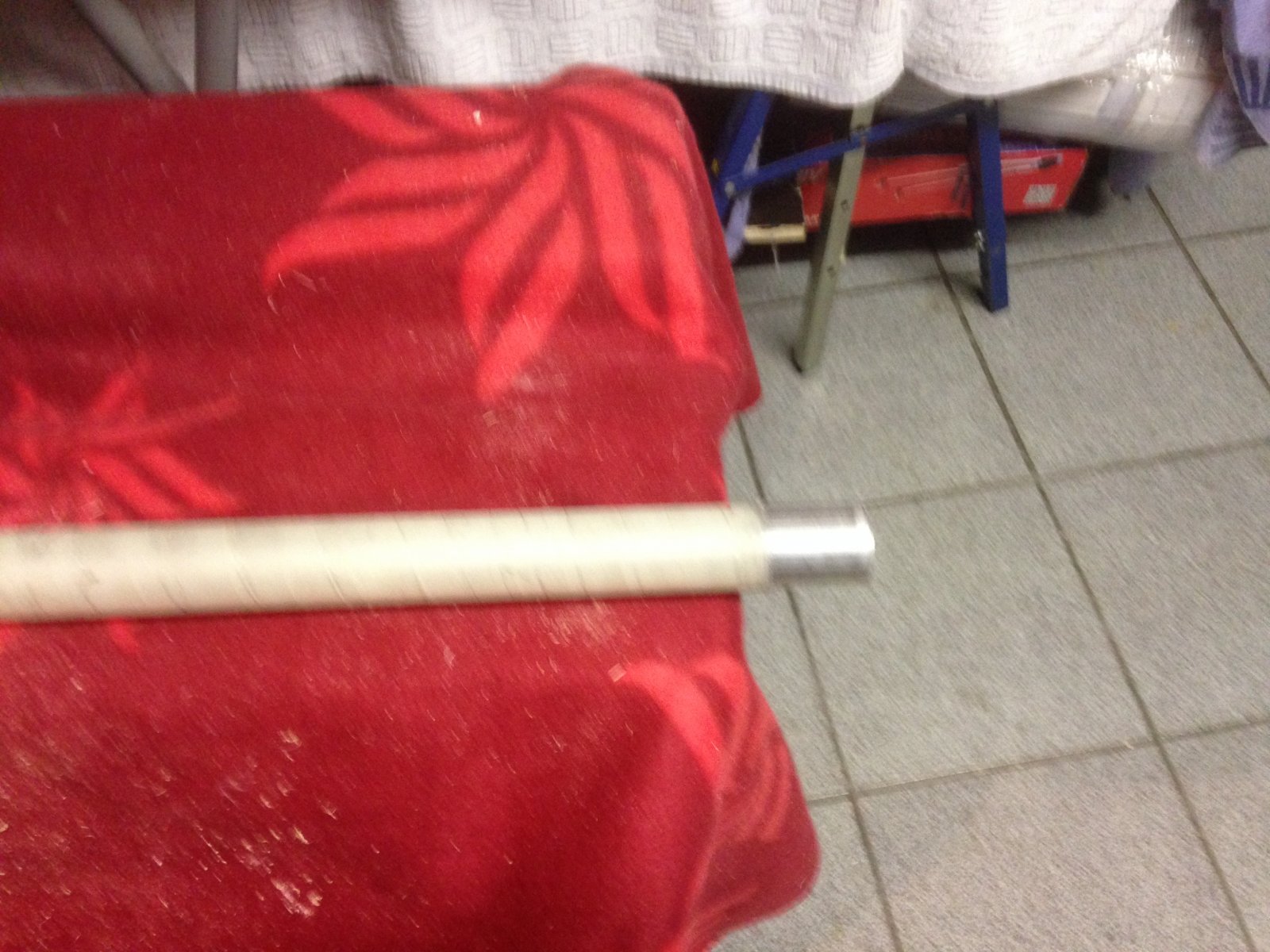

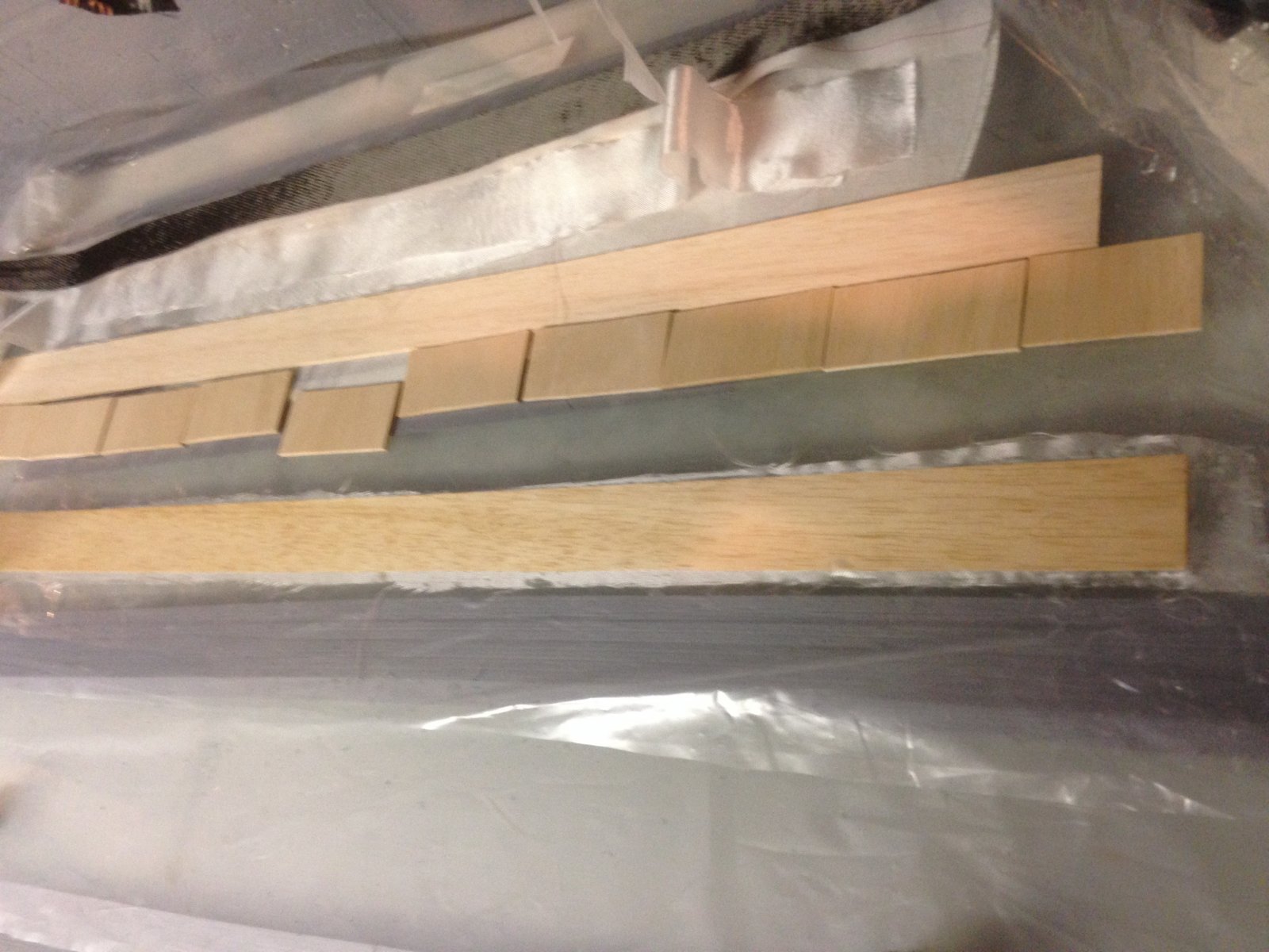

    Epoxy vleugelbuis maken .
    Aluminium buis
    Plastiekfoli
    Glasmat 163 gr
    Epoxy
    Scheurweefsel
    Dit is het resultaat

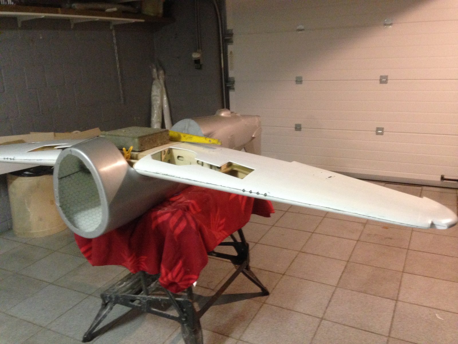

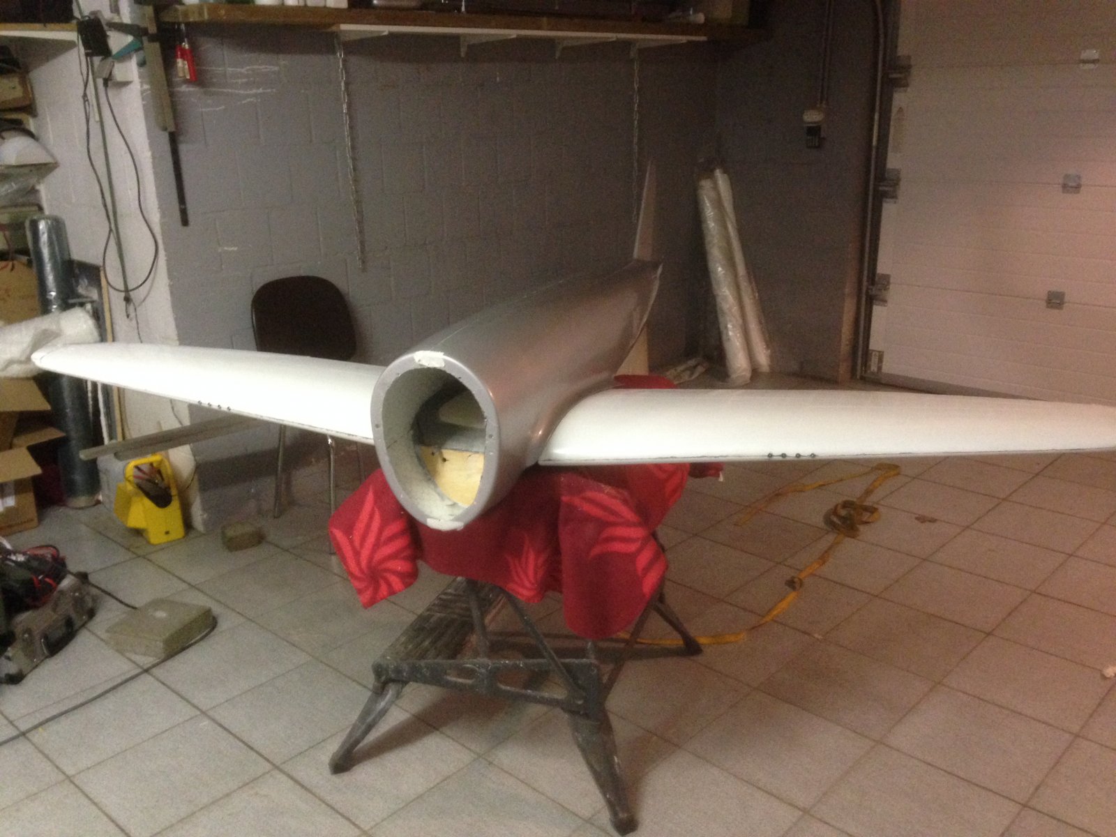

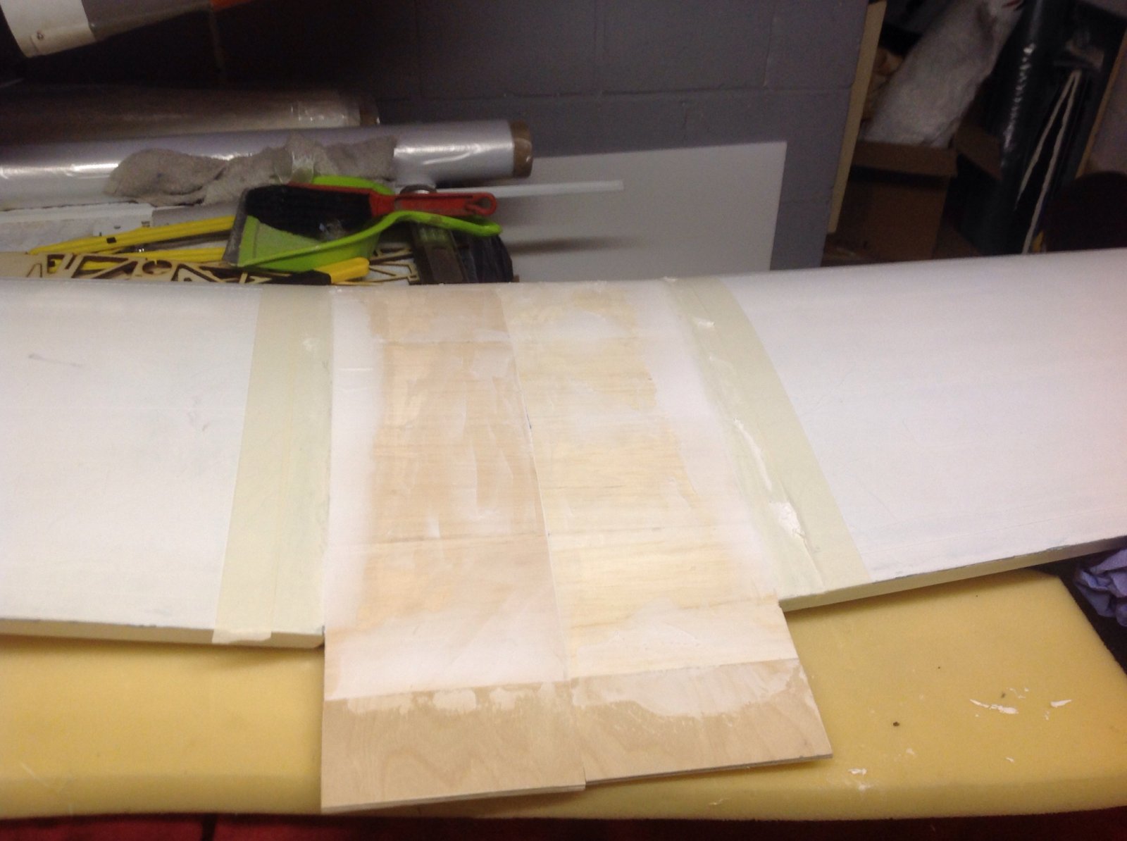

    Middendeel van de vleugel verder afwerken afwerken

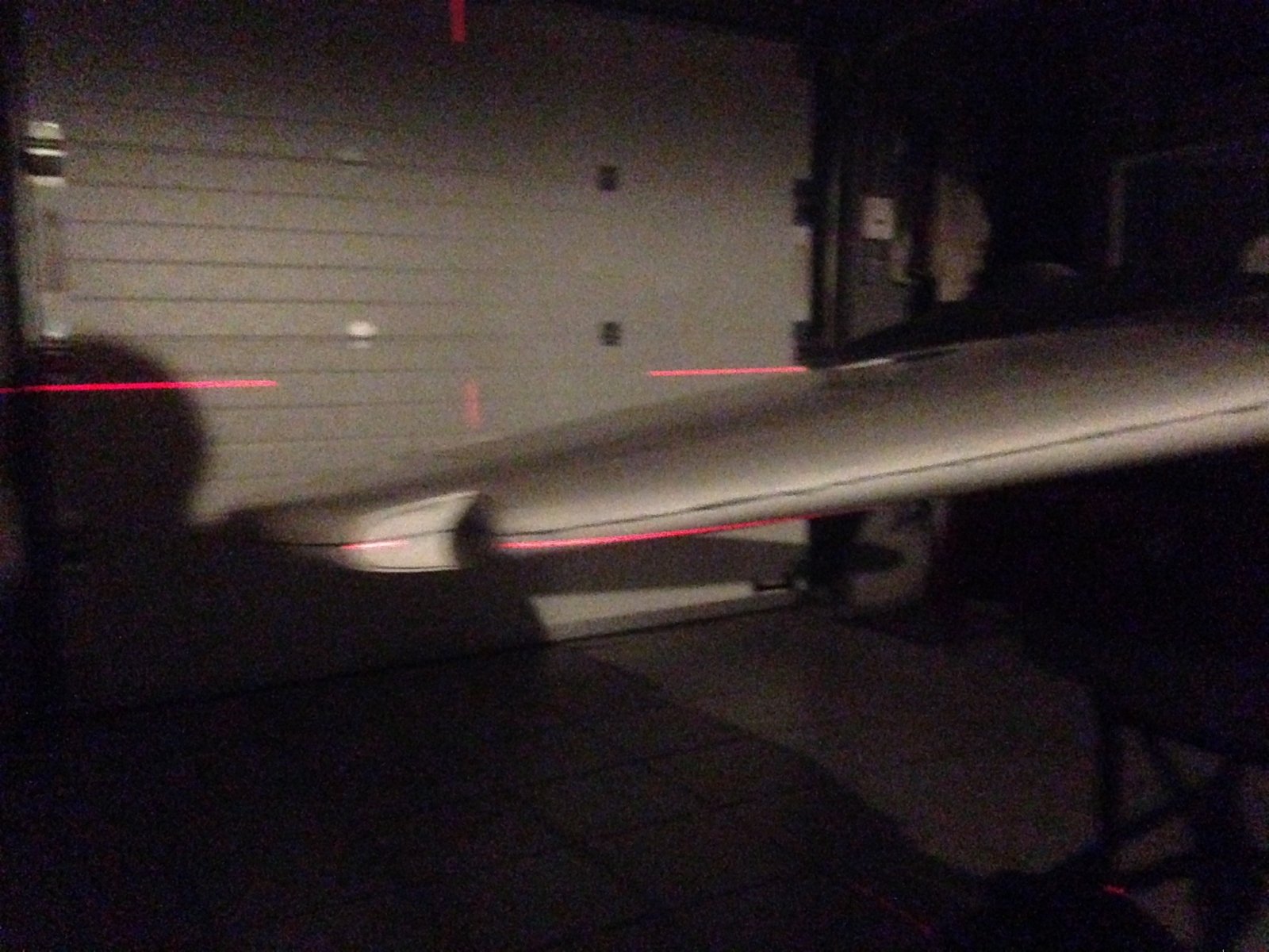

  19. johnnyb
    johnnyb
    Lid geworden:
    19 jul 2005
    Berichten:
    448
    Locatie:

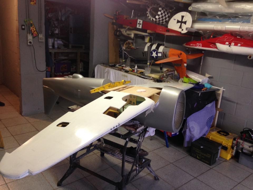

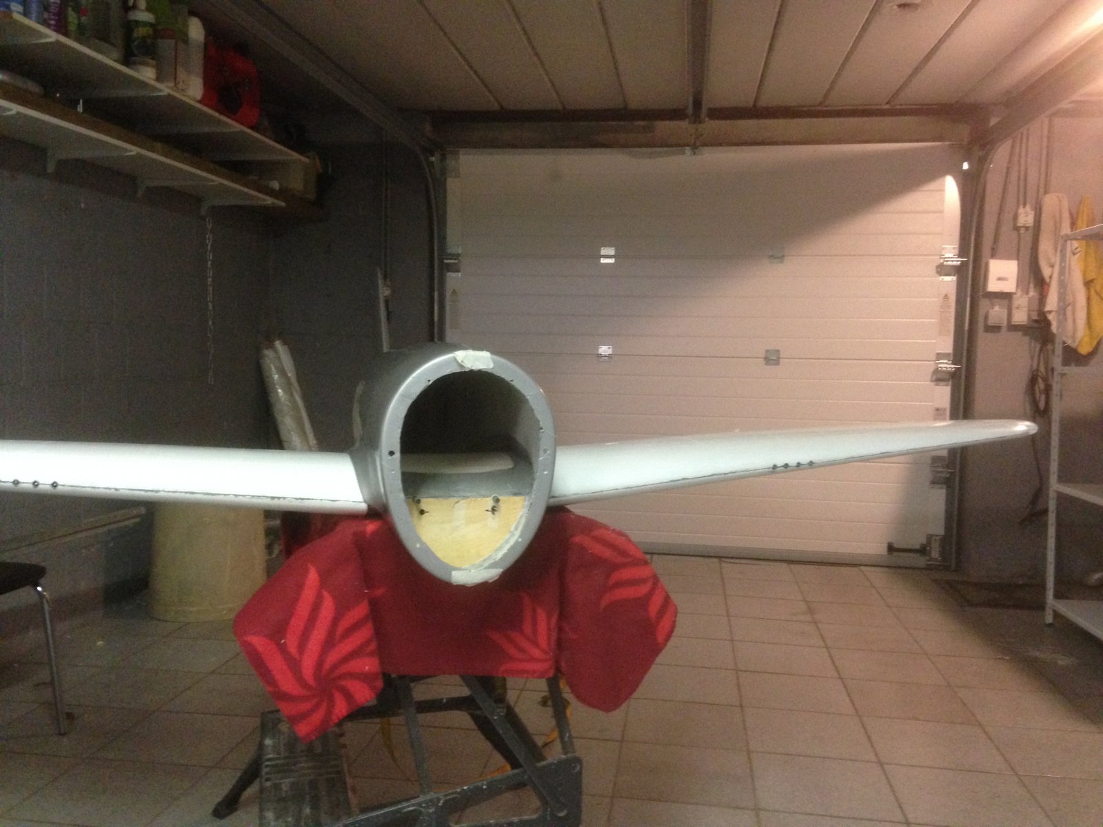

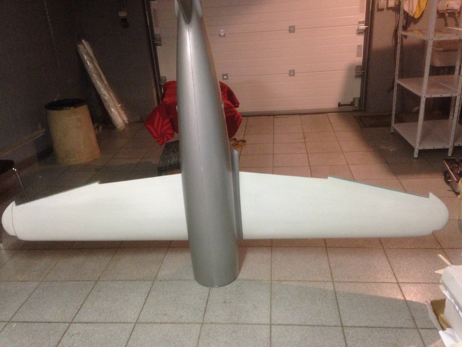

    Belgie Limburg 3550

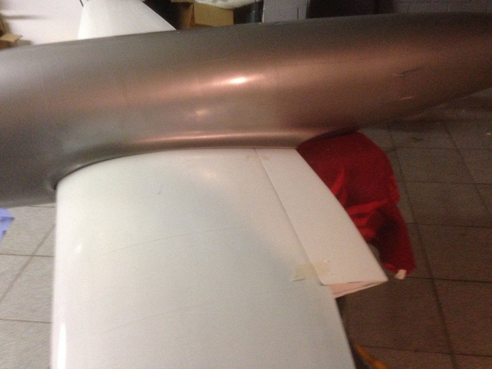

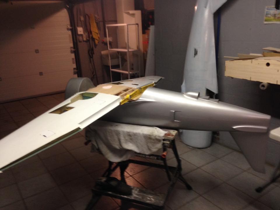

    Vleugel passen op de romp .
  20. rwijnhov
    rwijnhov
    Lid geworden:
    3 nov 2008
    Berichten:
    1.460
    Locatie:
    St.Anthonis
    Welke motor komt hier op?
