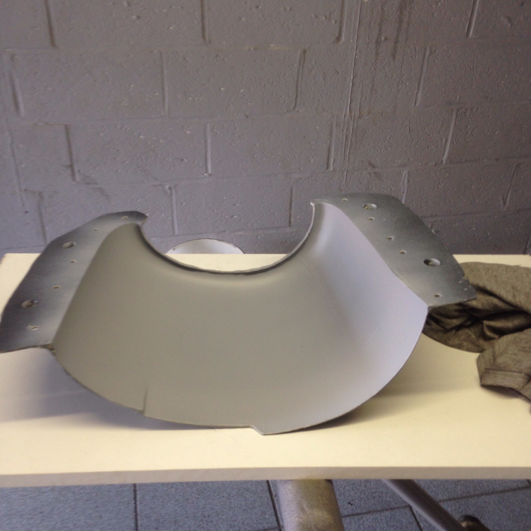

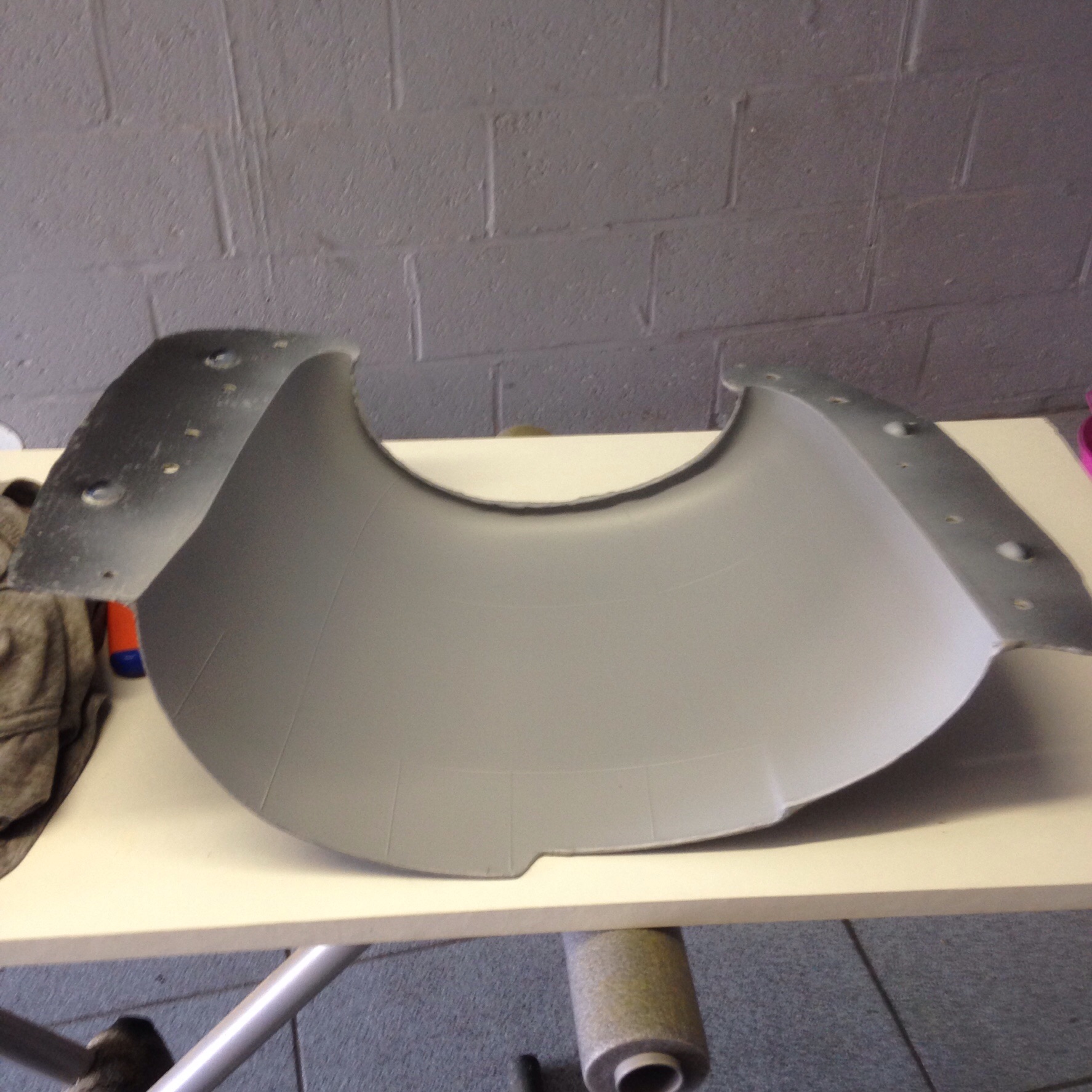

    vandaag de motorkap gemaakt .

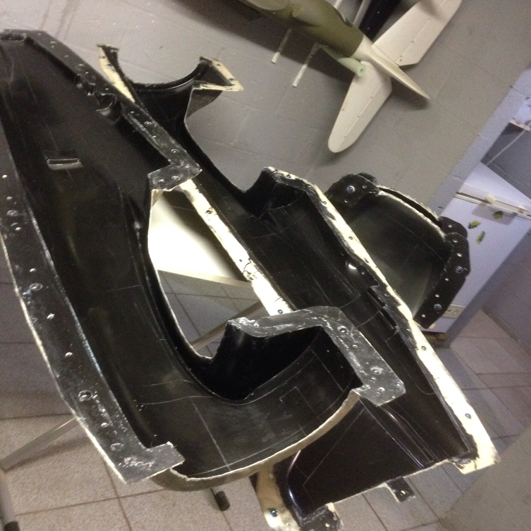

    Volgend is de romp mallen klaar maken voor gebruik .

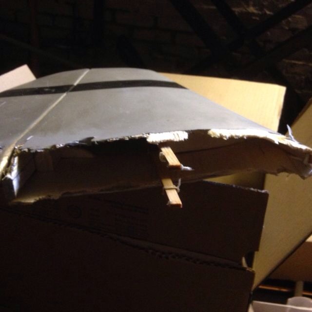

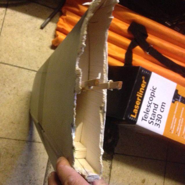

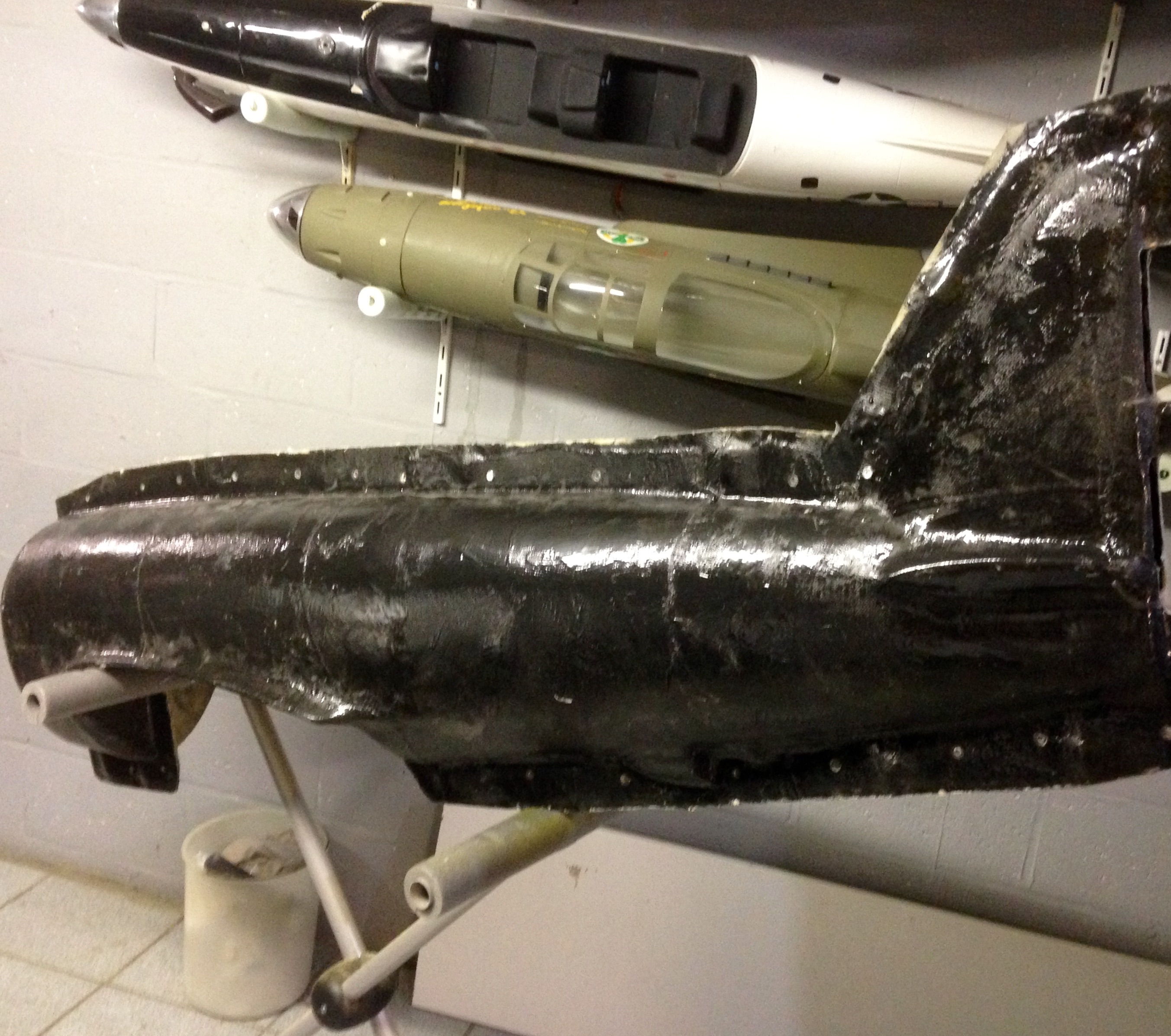

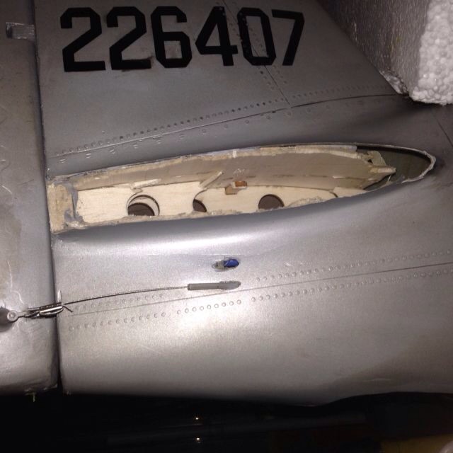

    Hier enkele foto's van de afgebroken stabilo

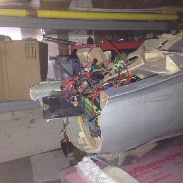

    En de voorkant van de romp

    Had je geen ligger in het stabilo gebouwd, die over de middennaad heen gaat?
    Je ziet wel de grenen/vuren liggertjes. Maar deze zijn tegen elkaar gelijmd op de middennaad. De enige stevigheid die er dus was, wat over de middennaad ging, was de beplanking en de balsa ligger waar je scharnieren in verlijmd zijn. Ik denk dat daar je probleem zit, het missen van een ligger in je stabilo

    Hallo hoeby ,
    Dat is ook de reden van het afbreken van de stabilo .
    Daar ga ik een aanpassing doen .
    Met een klein aluminium buis in het midden van de stabilo of een ligger leggen in 1 stuk .
    Alvast bedankt voor de reactie .

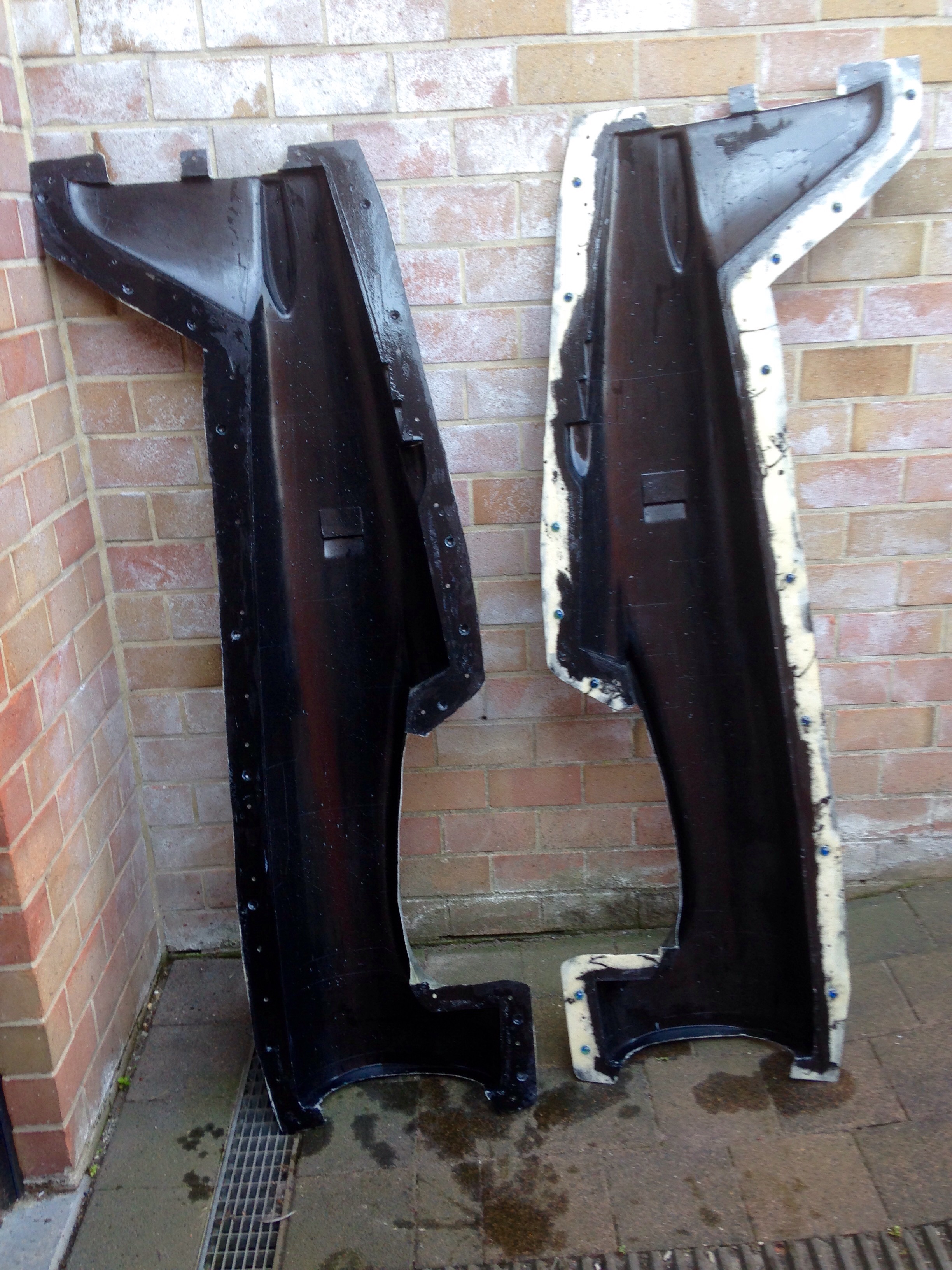

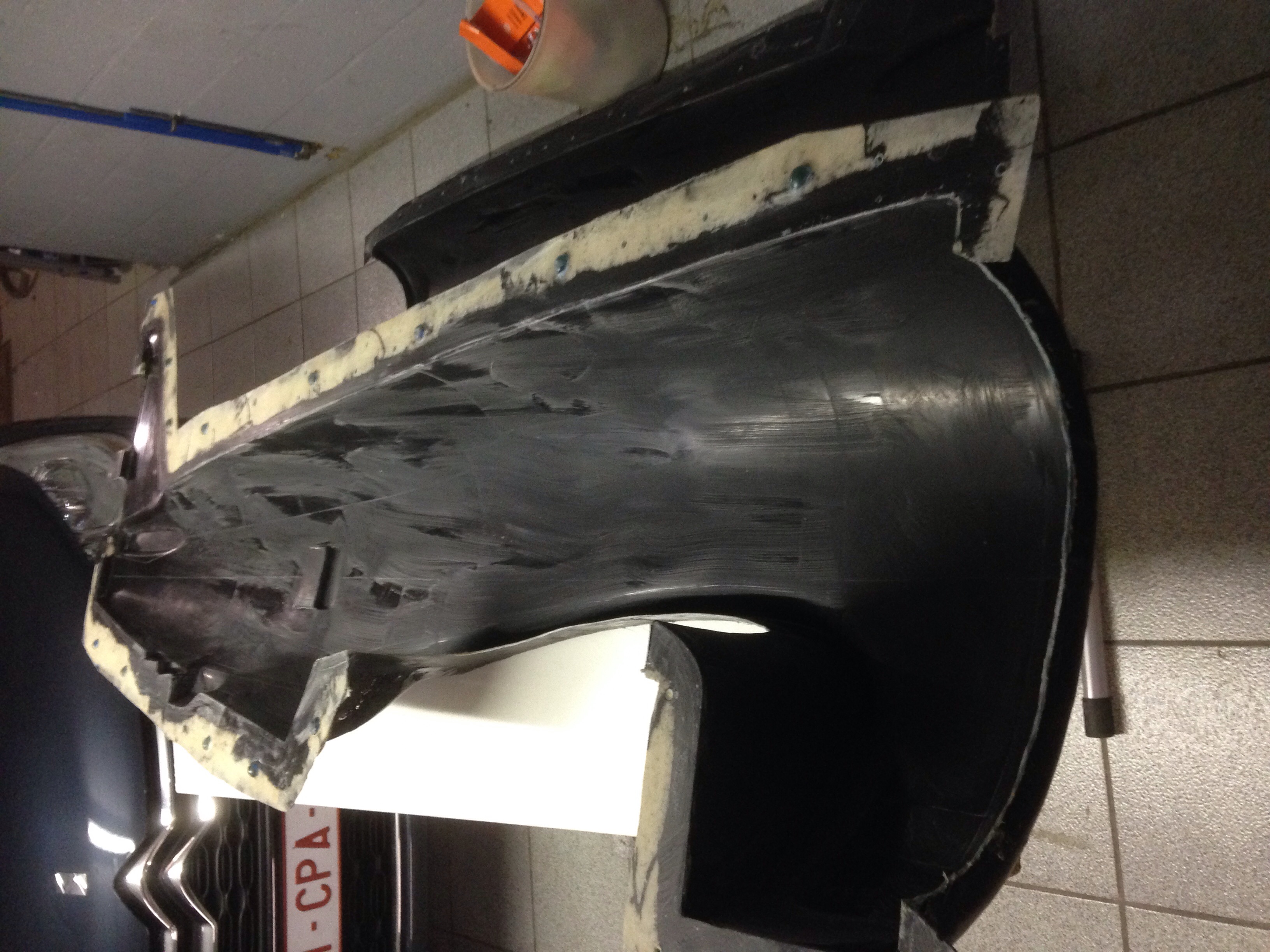

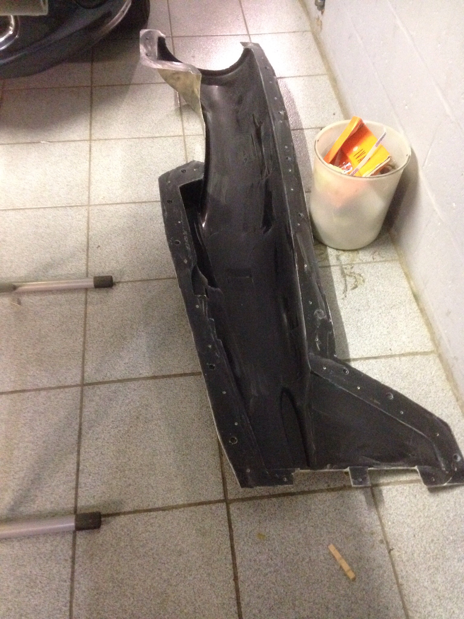

    Vandaag de romp mallen uitgewassen en in de wax gezet .
    Nog wat materiaal bestellen voor het maken van de rompen .

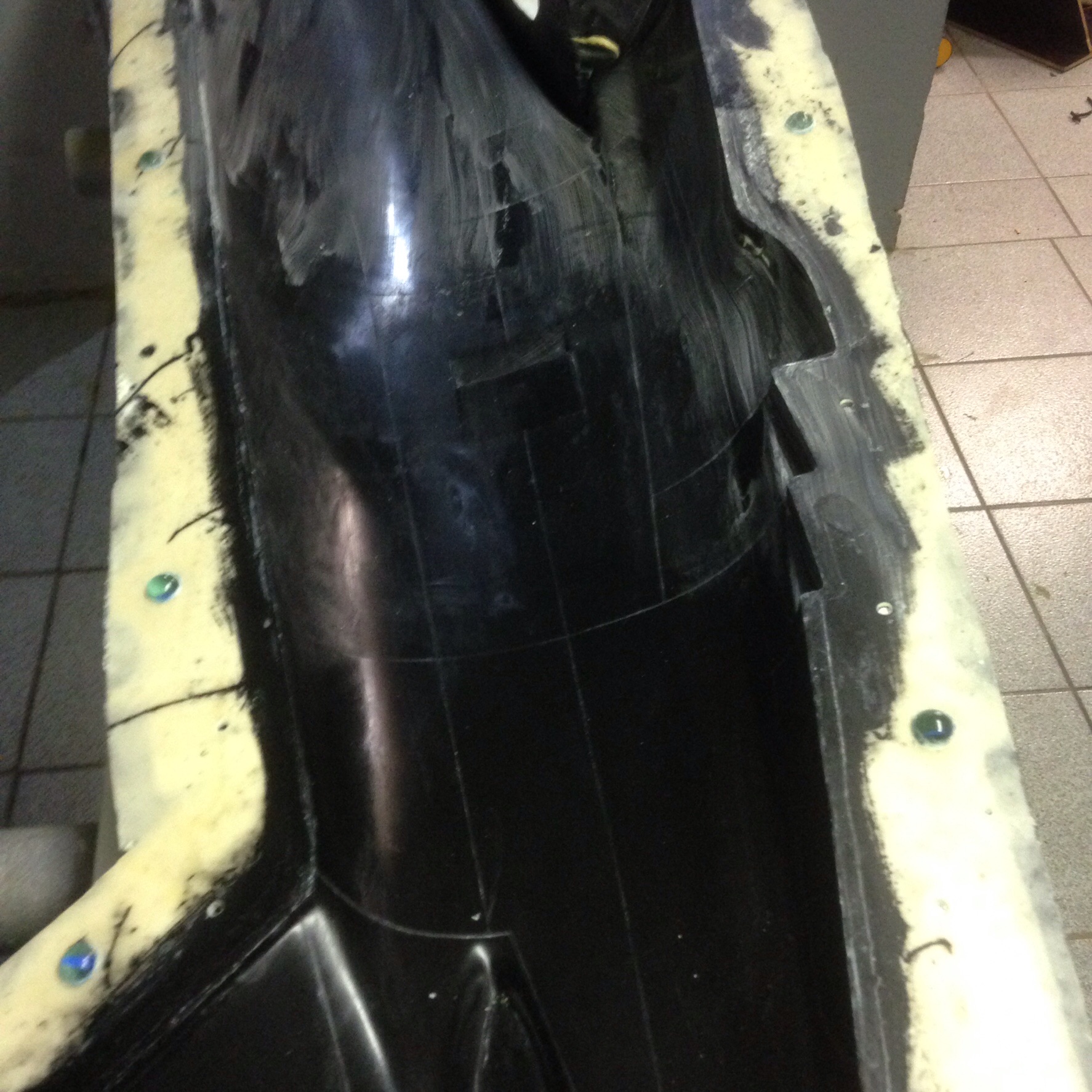

    En vandaag poetsen van de mallen .
    Klaar voor het spuit werk .
    En nu wat knip werk .
