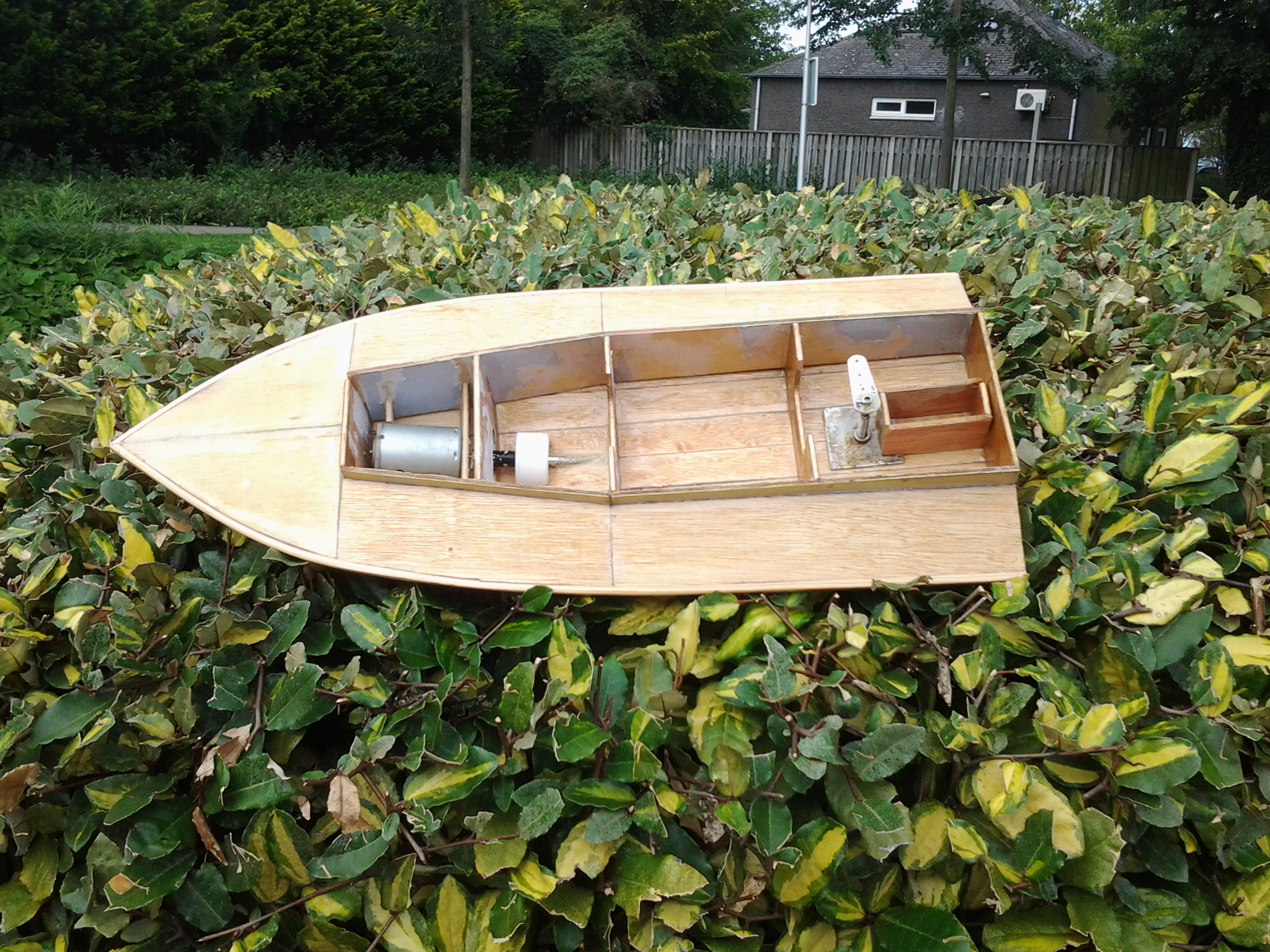

  19. Kreeft
    Kreeft Vriend van modelbouwforum.nl
    Lid geworden:
    4 dec 2007
    Berichten:
    479
    Locatie:
    Hasselt ( B )
    Beste Nick, kijk even bij Marineschepen. Ik heb de USS Zumwalt gebouwd. Eventueel kan ik je wel een plannetje voor een schip op 1/200 schaal bezorgen. PB met je e-mail adres. In elke copy-shop kan je het laten uitprinten. Het model dat ik bij marineschepen voorstel is wel op 1/144 schaal. Ik heb het plannetje op 1/200 vergroot naar 1/144 en verder wat aanpassingen gedaan naar gelang er meer bekend werd over het echte schip en er meer foto's van verschenen.
    Groetjes, Jos
