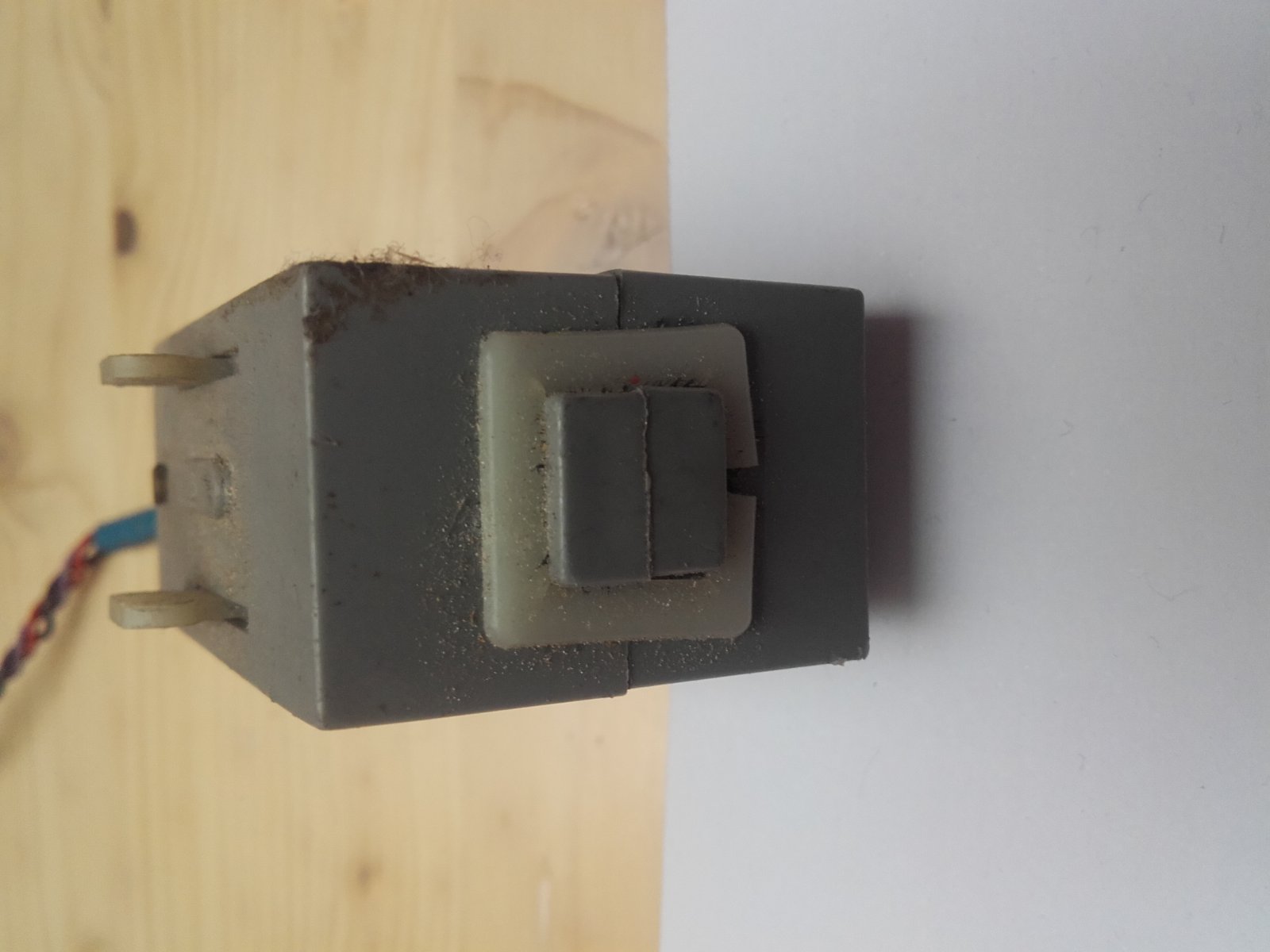

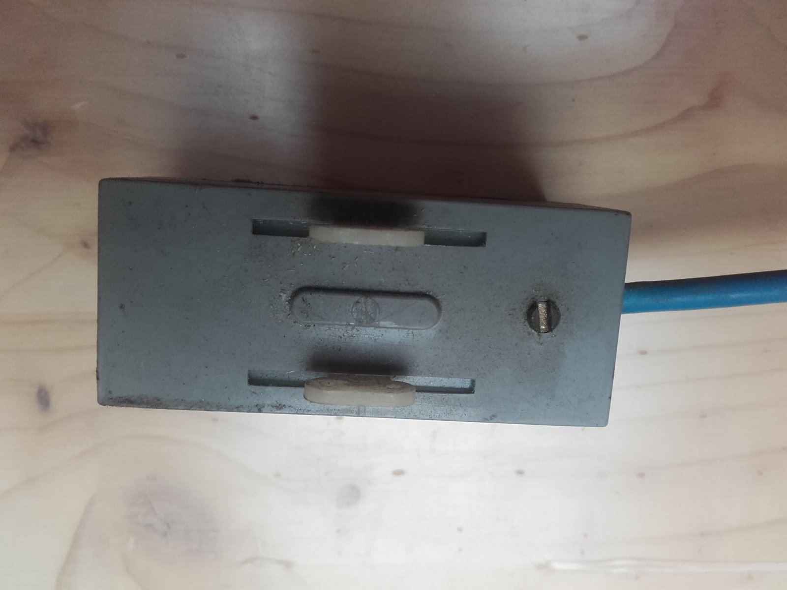

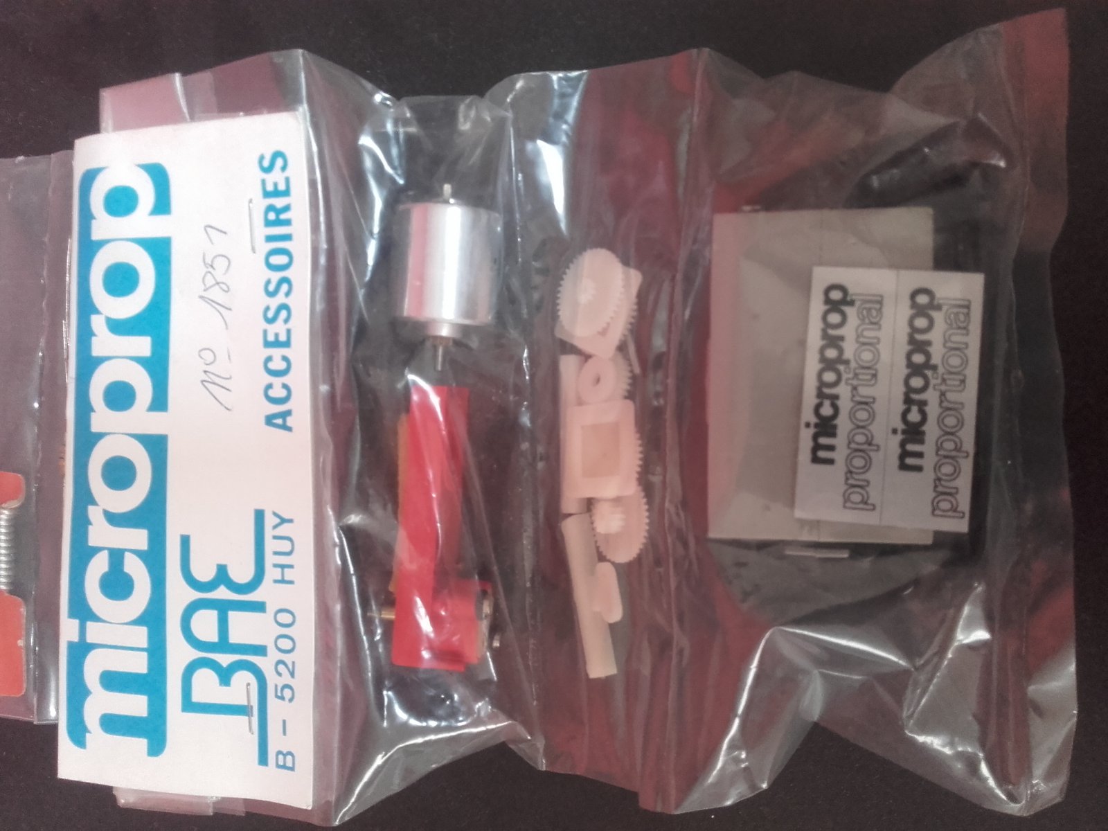

Hallo, Ik heb onlangs op zolder nog enkele bouwpakketten gevonden van servo's. Volgens de informatie die ik bezit gaat het om servo's van het merk microprop (brands electronics) type MPR26 (zie foto's). Het merk op zich bestaat al jaren niet meer. Heeft hier iemand nog een bouwhandleiding / bouwtekening van? Zoals je op de foto kan zien heb ik er ook nog kant en klare gevonden, maar zou graag om nostalgische redenen de pakketjes nogeens willen bouwen. Alvast bedankt voor de hulp.

Hallo, Alvast bedankt voor de handleiding!! Alleen heb net even gecheckt met de bouwkitten die ik heb. Deze maken gebruik van een IC SN28604N en niet van de WE3141 zoals in jou handleiding en bijgevolg is de print anders opgebouwd. Met wat opzoekwerk blijkt dat de WE3141 het eerste type IC was dat gebruikt werd (met blijkbaar niet zo goede resultaten) en dat men nadien overgeschakeld is op andere types. Mocht je hierover informatie hebben of toch nog ergens een bouwhandleiding hebben met de SN28604N dan zie ik het wel. Toch alvast bedankt en ga de handleiding toch bijhouden (je maar nooit). Mocht iemand anders nog een bouwhandleiding hebben............ alles is welkom.
Ik heb hier nog een aantal zelfbouw MPR25's liggen, de gewone roterende versie, maar die zijn voorzien van de NE544. Heb nog één bouwpakketje liggen.
Bedankt alvast voor het aanbod. Ik heb ondertussen een MPR25 (met een SN28604N) die kant en klaar was uit elkaar gehaald en ga met deze als basis de andere kitten opbouwen. Moet wel te doen zijn denk ik. Dan teken ik ook het schema op. Mocht iemand er interesse in hebben je mag het altijd opvragen.
Is van mijn eerste besturingszender. Heb al mijn documentatie gescand en in de RCN Wiki gezet. Bezit alles nog. Volgens mij zijn de MPR26 servo's toch iets anders van uiterlijk. Waren ook zelfbouw servo's, in 79 / 80 gekocht bij Q in Pijnacker. Wanneer ik het goed heb waren die donkerbruin met armpjes met nokjes aan het tandwielhuis die in het onderste deel vielen om de servo te sluiten.

Over de MPR26 kan ik niets zeggen, maar de MPR25 had die nokjes ('Krallen'). De MPR25 was er in door jou genoemd bruin, en in zwart. Ik heb ze beide hier liggen, handleiding nog niet gevonden. Ooit met crash de wonderbaarlijke vermenigvuldiging van servo's mogen ervaren. Voor de crash had ik vijf servo's, na de crash telde ik er zes. Hoera! Helaas, te vroeg gejuicht, eén servo had zich gedeeld, boven- en onderhelft elk als één servo geteld. Sindsdien altijd tape om de behuizing. Voor alle zekerheid, tijdens vliegen (heli) bleven de delen elkaar innig trouw.
