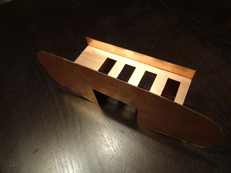

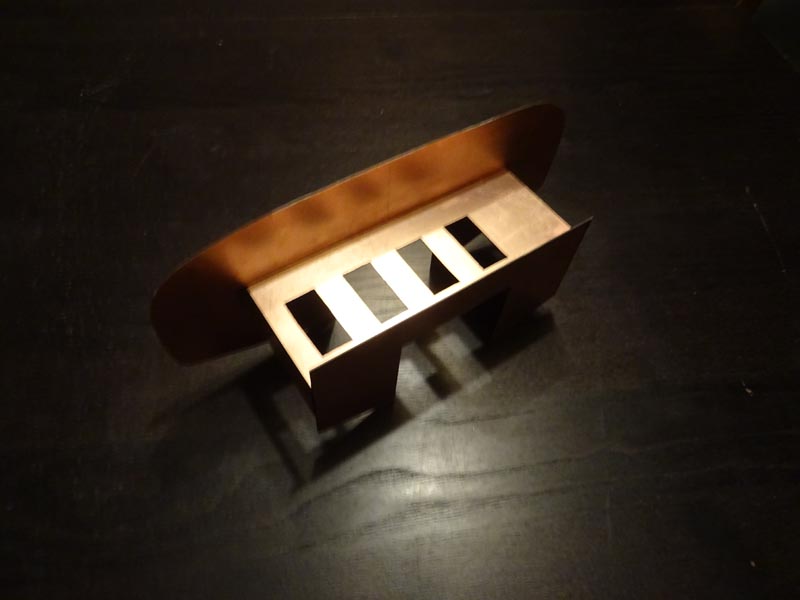

    De afgelopen dagen aan het servohuis gesleuteld. Ik heb hiervoor printplaat gebruikt. Dit is de eerste keer dat ik hiermee werk en moet zeggen dat het best bevalt. Het is makkelijk te solderen en erg licht van gewicht. Onderstaande foto's zoals het er nu bij staat.

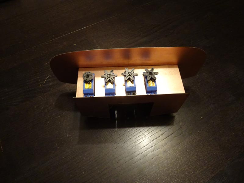

    Ik heb plaats gemaakt voor 4 servo's en direct ernaast ruimte voor de ontvanger. De bedrading kan ik nu meteen wegwerken.
    Onderstaand de indeling waar ik nu aan zit te denken.
    servo 1 voor trim-functie
    servo 2 en 4 koppel ik aan elkaar en bedienen de keerklep
    servo 3 om te sturen
    positie 5 voor de ontvanger.
