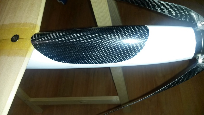

    Vanmiddag nog wat geknutseld.

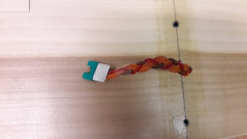

    De kabelboom op de vleugel afgemaakt. Later bleek dat ik de kabelboom korter moet maken. Krijg de vleugel bijna niet geplaatst op de romp, omdat er geen ruimte is voor de kabelboom in de romp.
    De kabelboom in de romp afgemaakt en alles getest.

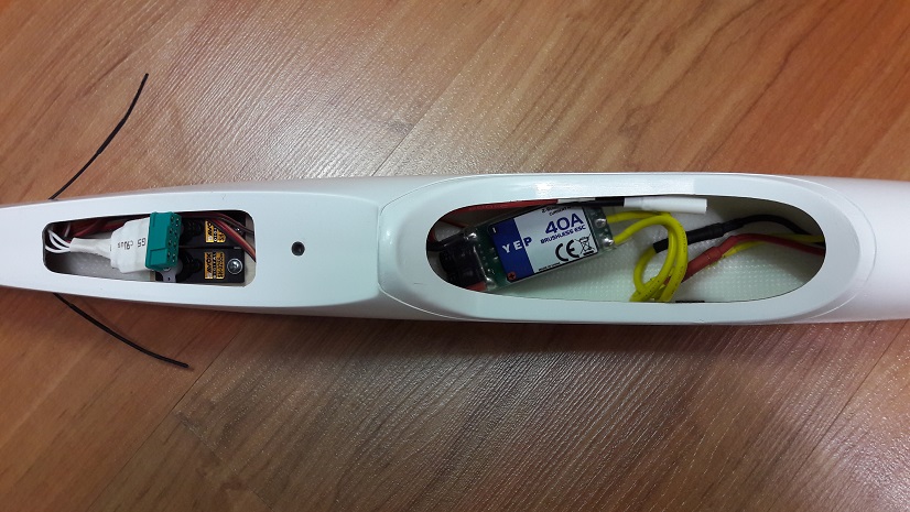

    Ontvanger achter in de romp geplaatst. Toen bleek dat alles iets minder plaats heeft dan vooraf gedacht.
    Maar dat komt goed, kan nog enkele kabels iets korter maken, waardoor het allemaal wel gaat passen.
    Ook de regelaar gesoldeerd. Momenteel nog met originele kabellengten, maar ook hier moeten straks de kabels in gekort worden. Maar beter te lang, dan kan je nog alle kanten op waar je iets plaatst. Dan dat de kabels te kort zijn.
    De vleugel was al gereed.

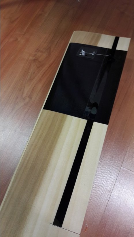

    Op de scharnierlijn nog speciale tape geplakt, die de spleet afdekt.

    Vandaag verder gegaan met de laatste puntjes.
    Eerst de kabelboom ingekort. Hier is niet veel van te zien verder (behalve kortere kabels) dat ik geen foto gemaakt heb.
    Daarna getest, de vleugel gaat nu zonder problemen op de romp passen.
    Regelaar ingesteld en getest. In orde.
    Toen kon de ontvanger op zijn definitieve plek geplaatst worden. Ook de antennes naar buiten en een paar oren erop gezet.
    Er moeten nog enkele puntjes gebeuren, de laatste loodjes. Alles ligt mooi op schema voor het komende seizoen.

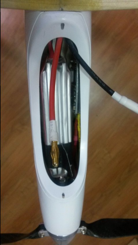

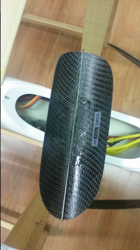

    Voor de cockpit te monteren had ik even google gebruikt, hoe anderen dat doen.
    Enkele foto's gevonden van F3J/F5J modellen, waar ik vaker zag dat ze een ijzeren draad gebruiken.
    Daarom een 1,5mm dikke ijzeren draad aan de onderkant gemaakt. 2 laagjes 50 grams mat eroverheen om te zorgen dat het ook blijft zitten. Gaatjes in de romp gemaakt. En passen maar. Het zit netjes op zijn plek, verschuift ook niet makkelijk. Maar is wel eenvoudig te verwijderen voor accu wissel.
    De regelaar heeft nu ook kortere kabels gekregen en op zijn definitieve plek geplaatst.
    Ook de accu (3S 2200mAh) getest of het allemaal past. Passen deed het goed. Maar had bijna geen ruimte om mijn vinger onder de accu te doen om deze weer uit het model te krijgen. Daarom een stuk zwarte tape rondom de accu gedaan, zodat ik een lip heb om de accu eruit te kunnen trekken. Past allemaal goed. Het ziet eruit alsof het allemaal klem zit, maar dat is niet zo.
    Met de onderdelen op hun positie zoals onderstaande foto laat zien, ligt het zwaartepunt precies goed.

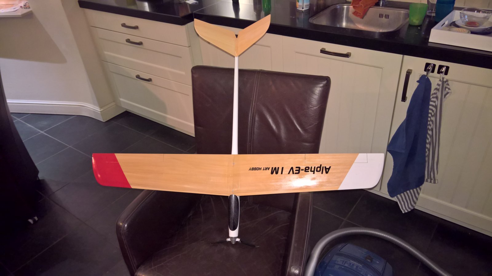

    Je hebt serieus werk gemaakt van de bouw! Ik heb een paar weekjes geleden de Alpha EV 1m van ArtHobby in elkaar geknutseld. Maar meer geduld dan een week of twee heb ik niet gehad :). Is wel een heel leuk kistje geworden die het (na een paar verbouwingen) heel erg leuk doet. Vooral het lakken van de vleugel was een crime... Ik dacht dat de lak gebruiksklaar was en heb het dus zonder verdunning erop gekliederd. Is daarna wel effe schuren, maar het resultaat is me nog niet tegengevallen.
    Veel plezier met de Odyssey!!

    nu ik jouw alpha ev zie, zie ik dat ik de sticker nog moet plakken. die ligt nog op de bouw tafel.
    jouw model ziet er goed uit.
    de lak op de vleugel zag ik het meeste tegen op. na veel zoeken op Google toch maar aan begonnen. wat me wel opvalt is dat jouw vleugel blinkt, die van mij is mat.
    veel vlieguren en plezier gewenst met de alpha ev

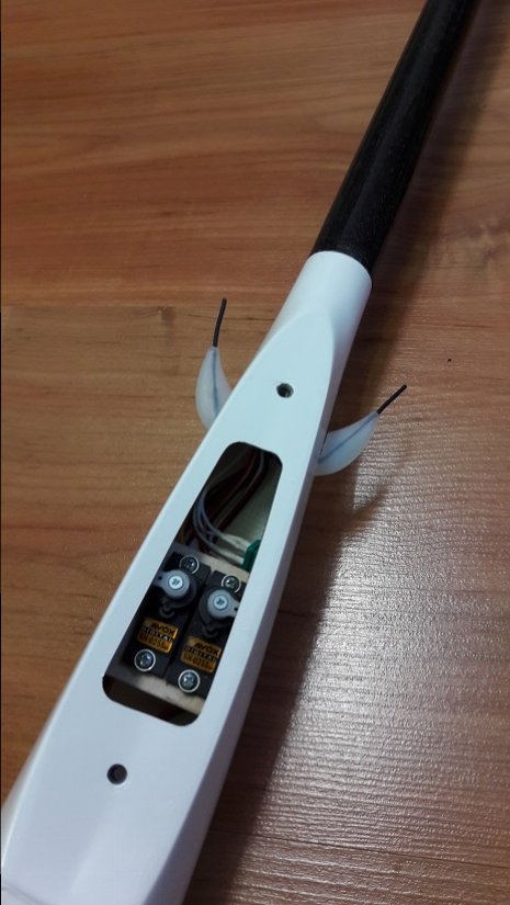

    Zo te zien heb jij om het laatste stukje van de antenne snoertjes zwarte krimpkous.
    Mocht dit zo zijn dan het volgende.
    Las in de FMT dat zwarte krimpkous vaak koolstof bevat.
    Uit tests bleek het vermoeden , zo nu en dan slechter signaal , waarheid te zijn .
    Er was zelfs een grafiek geplaatst waaruit dus duidelijk bleek dat zwarte krimpkous dempt/ houdt het signaal tegen .
    Dit was ook zo voor de zwarte kunststof "haaievinnetjes" om de antenne draden naar buiten te geleiden.

    het klopt dat er krimpkous om de antenne zit. maar die heb ik er niet omheen gedaan. je koopt de ontvanger zo incl de aangebrachte krimpkous bij graupner. dus ik ga er vanuit dat het dan geen direct probleem geedt
