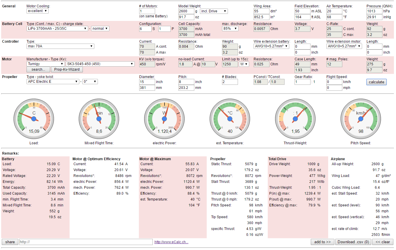

    Ik heb 'm even door ecalc.ch gehaald voor je en de setup is precies goed zo !
    Misschien nèt iets teveel power. Wat word het eind gewicht?
    Laatst bewerkt: 27 okt 2016

    Dat hij precies goed is zo, dat wist ik ;-)
    Heb 'm namelijk zelf ook al uitgerekend voordien.
    Het gewicht wordt rond de 2,6 kg vliegklaar, inclu sleepkoppeling en -servo. Ik vind dat een heel net gewicht.
    In die configuratie is het idd vrij overpowered. Maar een 2 - 2,5m zwever optakelen moet er ook mee kunnen. En een vrachtje snoep droppen ook, dan kun je wel wat power gebruiken.
