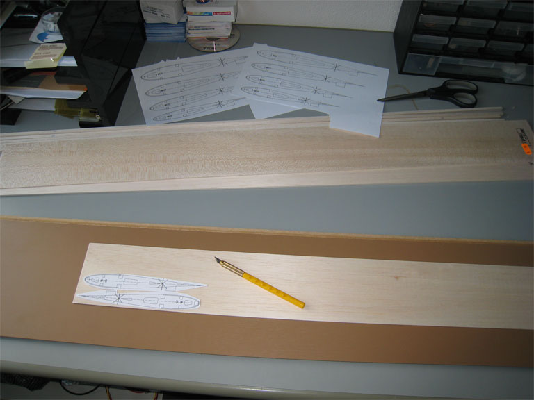

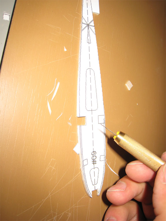

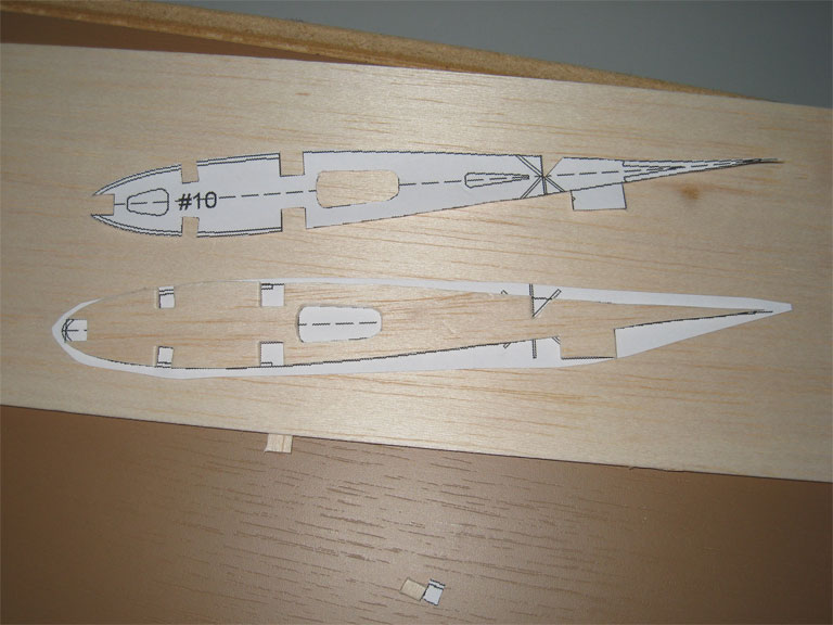

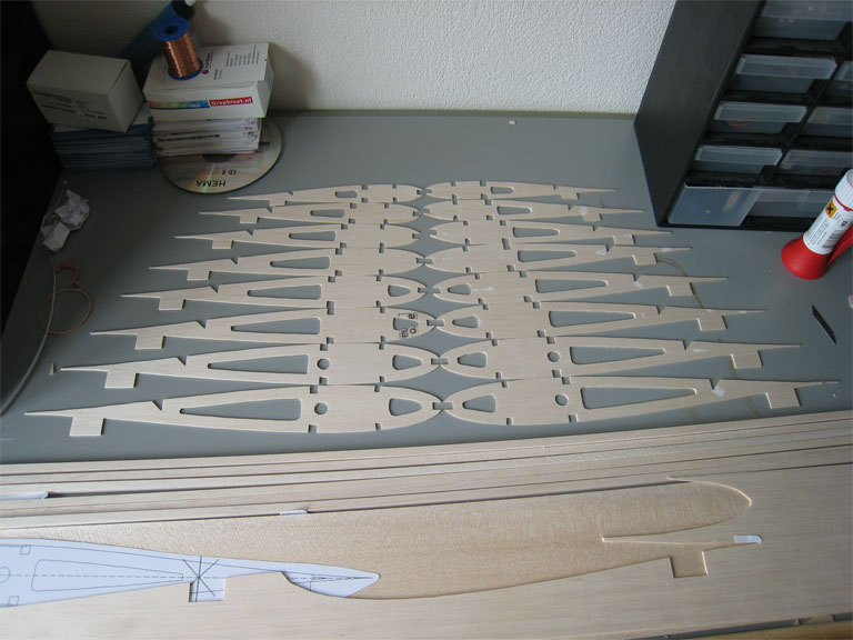

Tja je moet ergens beginnen, de ribben maak ik van 1.5mm balsa, de binnenste rib maak ik van 2mm balsa.
Even controleren of hij lijkt op de rib zoals ik hem heb uitgeprint.
Al met al is het een heel gesnij :cool:!
Maar.. Wie lang snijdt die heeft wat! Begint er toch al leuk uit te zien.

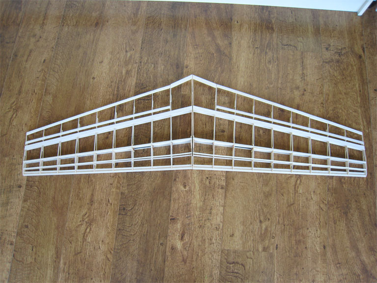

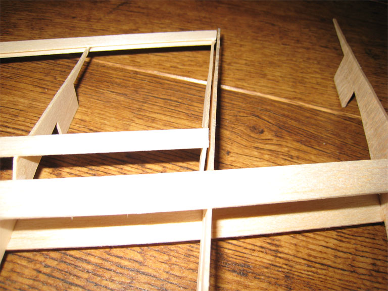

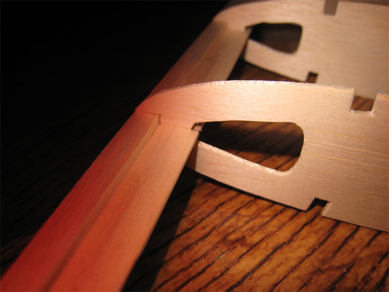

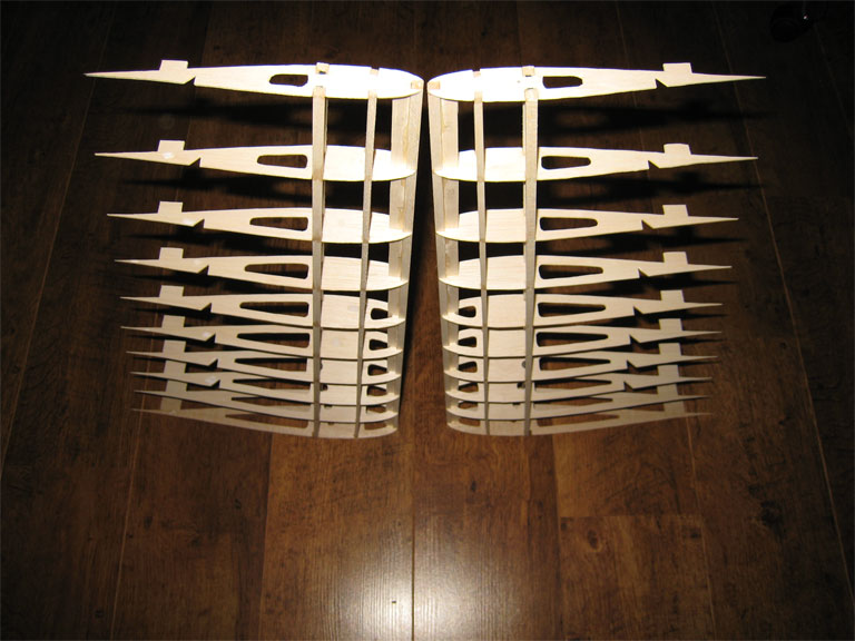

Versteviging van de spar en een hulpje om de ribben haaks op de spar te zetten (1.5mm x 10mm x 7.07mm Balsa).
Begint al ergens op te lijken of niet dan? (vleugelribben en spars los nog niet gelijmd)
Tot zover de voortgang tot nu toe. Nu kan ik nog wel wat tips gebruiken bij het exact goed verlijmen van de ribben, alle suggesties (simpele methoden) zijn van harte welkom. Laat even weten wat je van mijn poging tot nu toe vindt :-).

Verder heb ik de eerste vleugel gelijmd, dit is naar mijn mening best aardig gelukt. Al zijn er een aantal dingen die ik in het vervolg weer anders zou doen, Ik heb nu met uitgesneden hoekjes gewerkt om alles in de goede posietie voor verlijming te zetten. Volgende keer zou ik ook lijntjes (snijpunten) op alle spars aangeven om nog nouwkeuriger te kunnen verlijmen.
Nu heb ik hier en daar nog wel een milimeter of 1 tot 2 afwijking (voornamelijk in de lengterichting van de ribben, lijkt me niet echt problematisch verder).
Ik heb ook één rib die ietsje torsie heeft 1a 1.5mm, ik hoop dat ik dit er nog uit kan krijgen met de verlijming van de latten aan de achterkant van de vleugel.
Vanavond ga ik de 2e vleugel in elkaar lijmen (op dezelfde manier als de eerste om verschillen tot een minimum te beperken).

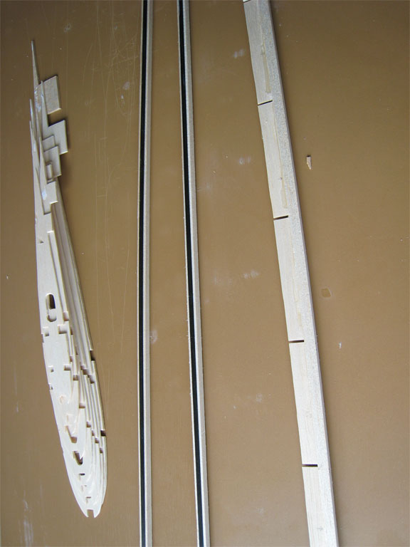

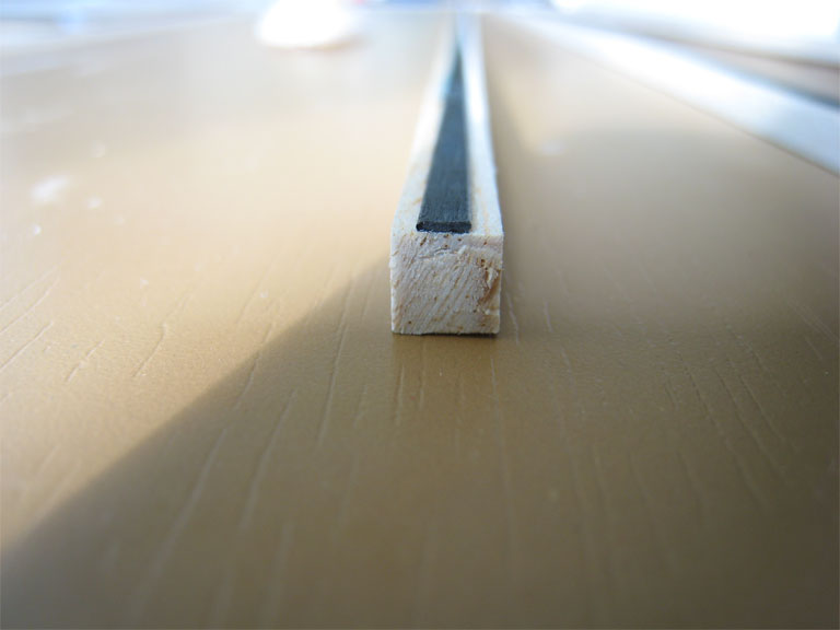

De verstevigingsbalken (spars) verstevigd met CarbonFibre strips (echt onvoorstelbaar hoe stijf ze hiervan worden).
Alle materialen klaar voor verlijming.

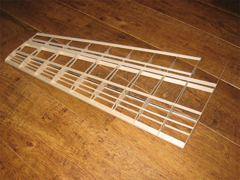

De complete vleugel gelijmd en wel. Spanwijdte 149cm (met beoogde dikte middenstuk).
Ach als het niets wordt met het vliegtuig doen ze het in ieder geval goed als nieuw ontwerp voor een fancy bedrijfscomplex!

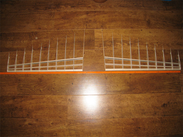

Stukje bij beetje begint het toch echt op een vleugel te lijken.
Mooi zicht op de CF versteviging strip.
Aileron eind los van de 2e rib.
Het totaal gewicht van de halve vleugel bedraagt momenteel 40gram! Kortom ik lig nog op schema.

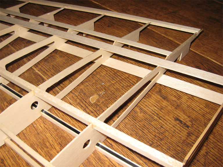

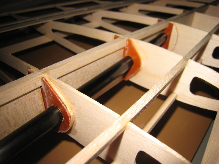

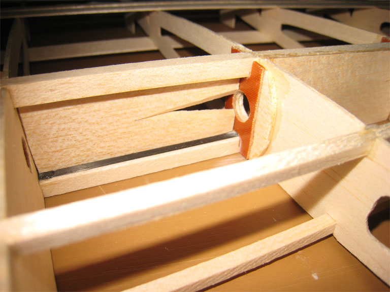

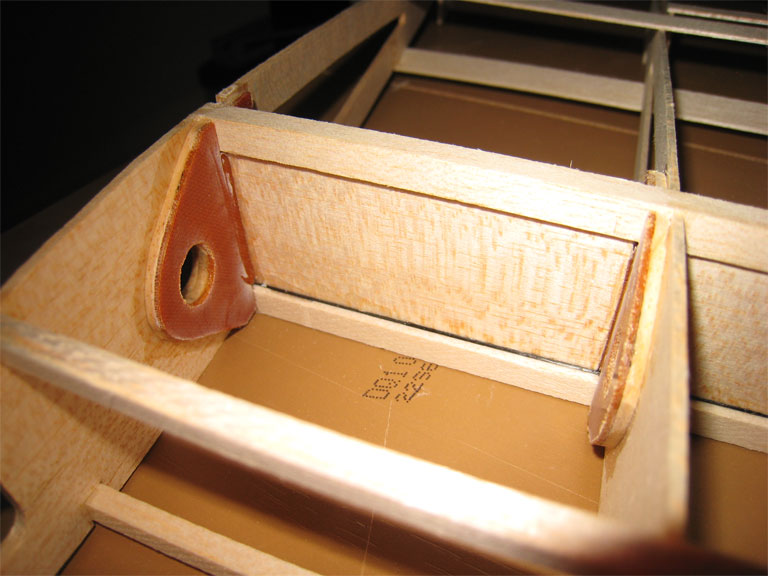

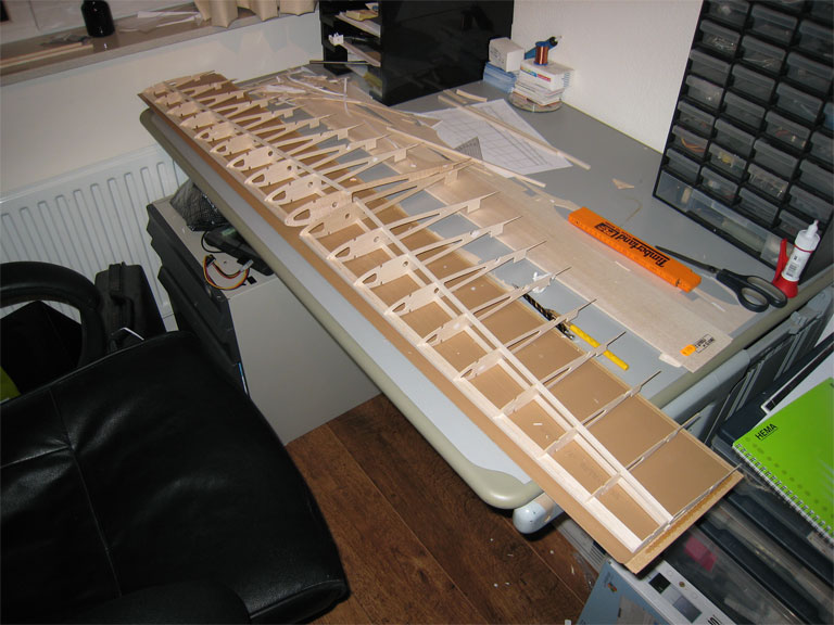

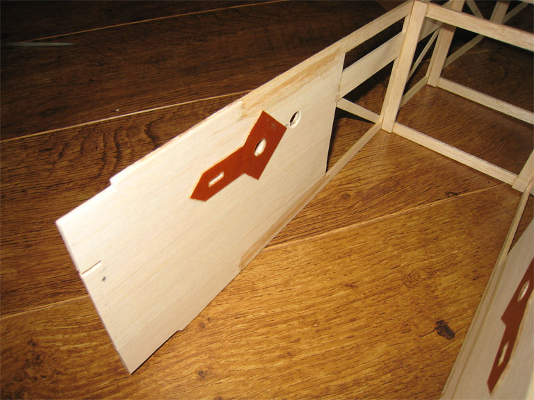

De versteviging op de ribben voor de wing joiner (10mm,8mm CF) opgebouwd uit een laag 2mm balsa met daarop een laag gemaakt van een harde lichte bruine vezelplaat (de naam hiervan is me ontschoten) uit een modelbouwwinkel?
De wing joiner kruist in dit vleugelmodel de D-box, deze overgang sluit exact aan op de joiner zodat er zo min mogelijk stijfheid uit de D-box word gehaald.
De wing joiner schuift gemakkelijk door de opening die hiervoor gemaakt is, door de exacte pasvorm schuift hij moeiteloos door alle gaten.
De 2 vleugelhelften tegen elkaar aan, gewicht van een helft: 57gram

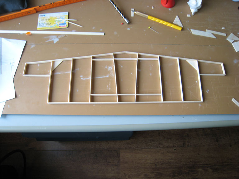

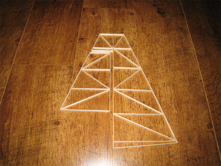

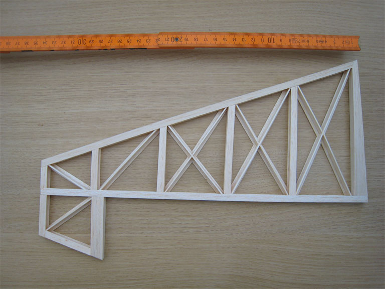

De basis opbouw van de stabilo uit 1.5mm balsa, hoogte zonder sheeting 7mm. De latjes zijn gemaakt uit een plaat balsa 1.5mm met een balsa stripper.
De complete stabilo (zonder bespanning) met 1mm sheeting weegt 18gram. En is enorm stijf. De breedte van de stabilo is 51cm (schaalgetrouw aan de EDGE 540).
Tot zover de voortgang vandaag :cool:.

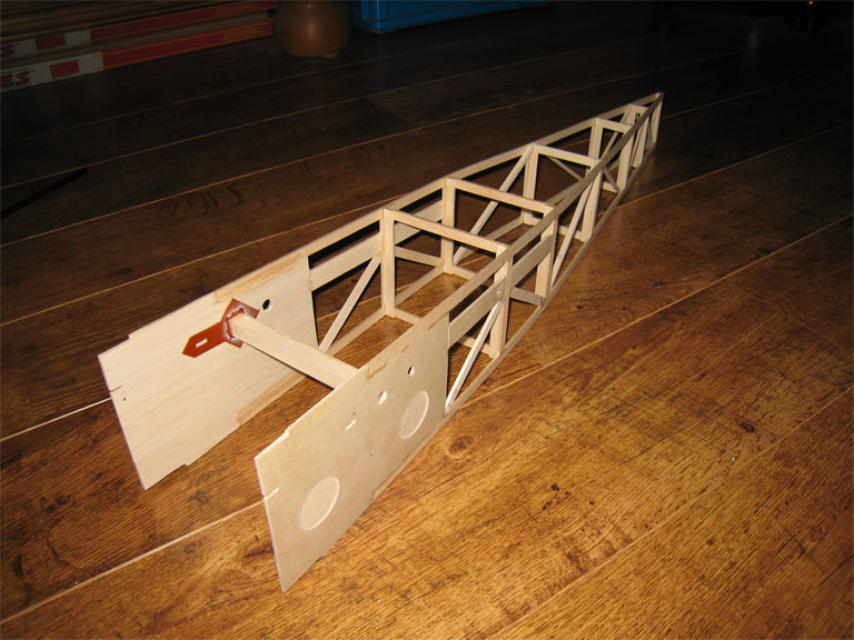

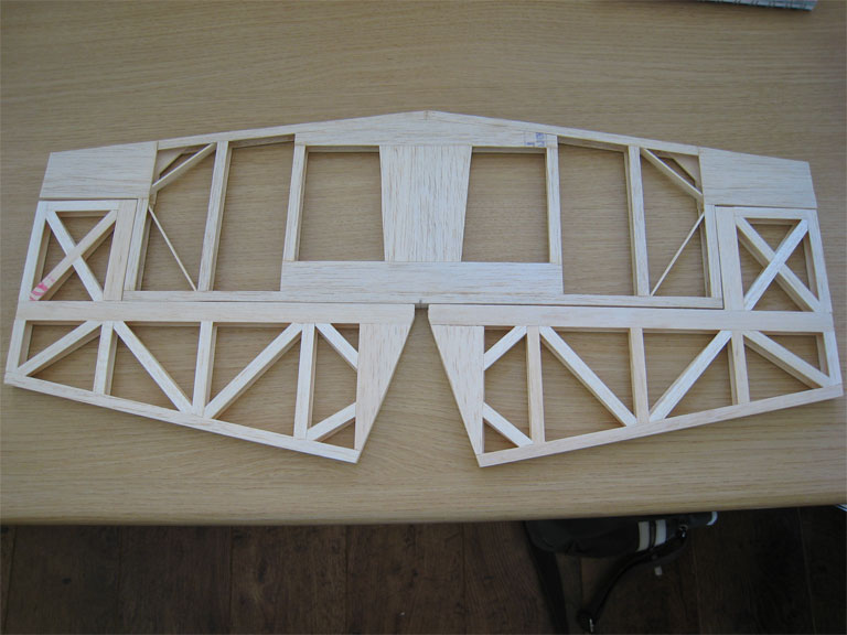

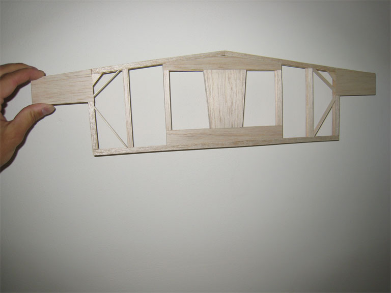

Het begin van de romp, opgebouwd uit 3mm x 10mm latten met aan de voorkant (eerste 20cm) 2mm balsa gelijmd tegen 1mm berken triplex (voor extra versterking op het punt waar alle krachten samen komen. De rechthoekige stukken zijn gemaakt van 10mm breed balsa in verschillende dikte's, van voor naar achteren (3mm,3mm,2mm,1.5mm,1.5mm). Op deze foto staat de romp klaar voor verlijming.
De versteviging voor de vleugel joiner (zelfde materiaal als in de vleugels).
Balsa koker waar de CF wingjoiner doorheen komt te lopen.

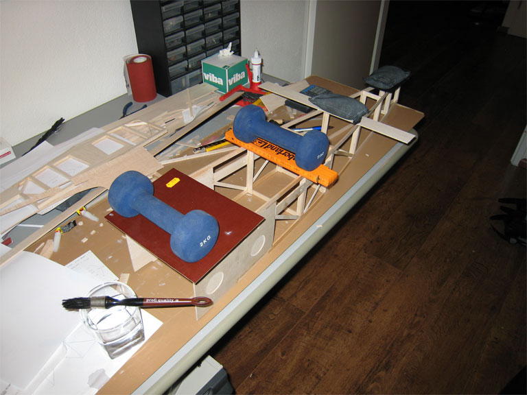

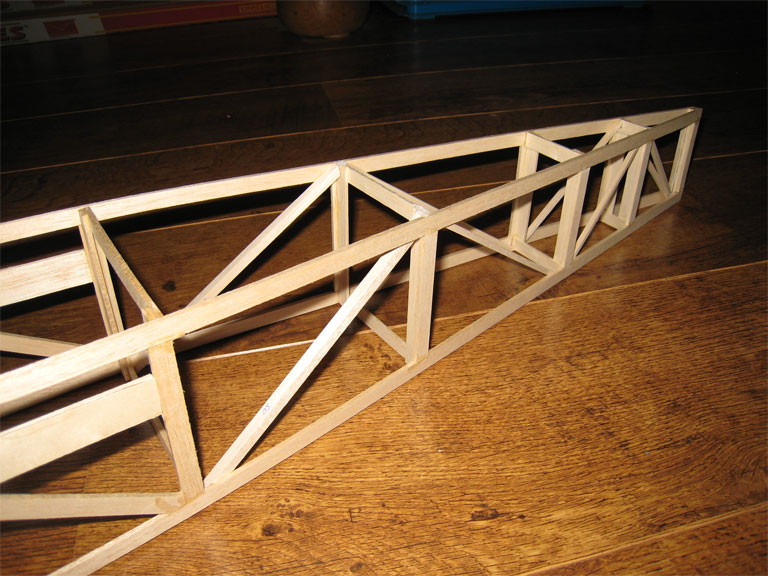

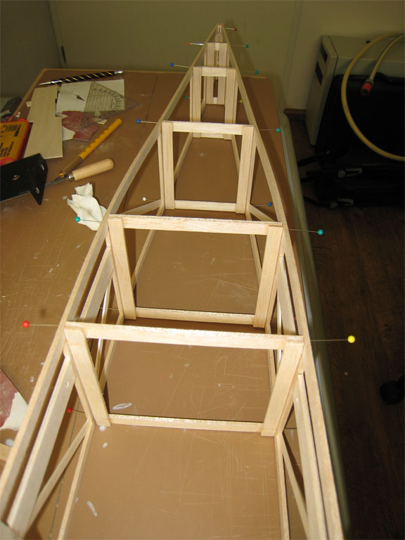

Na het verlijmen en in elkaar zetten bleek de romp een klein beetje getordeerd te zijn. Hier een mislukte poging om dat weg te werken door de spalken onder spanning nat te maken (dit werkt dus niet). Vervolgens heb ik de romp op zijn kop (de bovenkant is 100% vlak) gelegd, de romp vlak gedrukt met 6kg aan lood. Toen de romp niet getordeerd en vlak op het bureau lag heb ik alle schoren losgesneden en vervangen door sterkere op de nieuwe lengtes ontstaan door de druk van het lood.
Resultaat: Een niet getordeerde stijve romp (is nu ook met de hand niet meer te torderen) :D.
Aan de achterkant zijn de schoren gemaakt van balkjes (6mm x 6mm de voorste, 3x3mm de achterste).

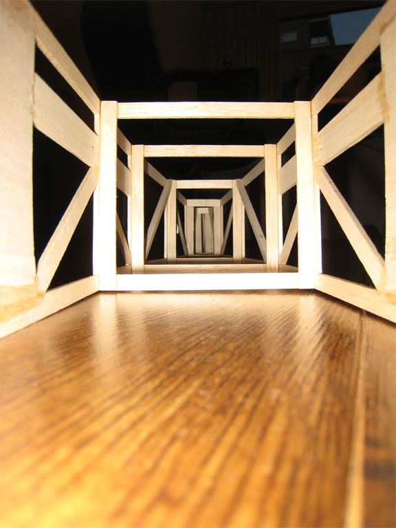

Doorkijkje door de romp.

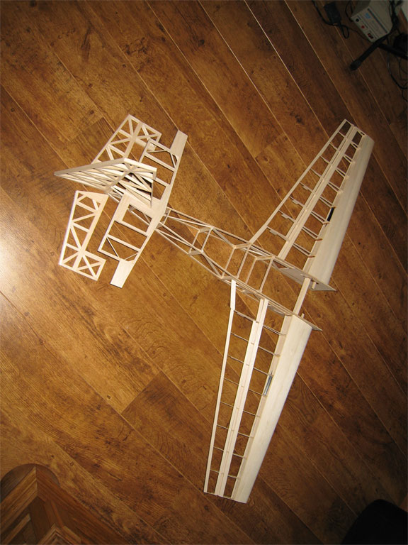

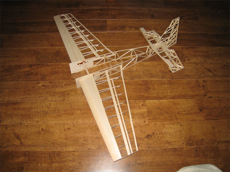

Alle onderdelen tot nu toe bij elkaar! Begint al op een vliegtuig te lijken!! mijn eerste doel komt in zicht.

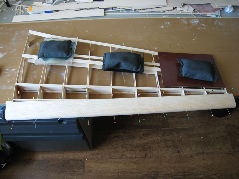

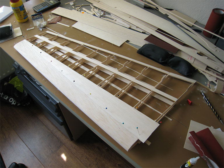

De nat gemaakte sheet van 1mm dik balsa is om de ribben heen gespannen en vast gezet, nu wachten totdat hij droog is. Pas daarnaa wordt de sheet vastgelijmd met sneldrogende houtlijm.
Het 2e deel indekken is makkelijker dit hoeft niet nat gemaakt en kan meteen worden verlijmd.

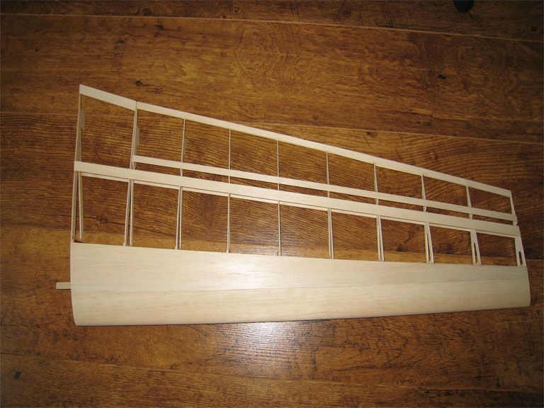

En zo ziet de vleugel er dan uit nadat de D-Box dicht is. Wat meteen opvalt is dat de vleugel niet meer te torderen is.

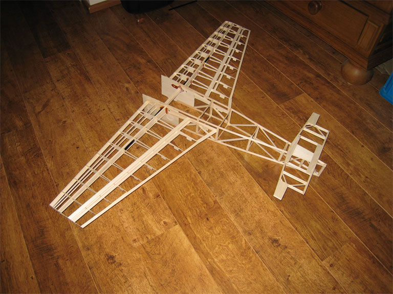

Het lijkt al heel wat! :-) :cool:.
