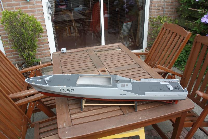

Ik ben na wat zoeken eindelijk in het bezit gekomen van een Billing Boat Flyvefisken danish patrol boat, schaal 1/50. Een gedeelte was al gebouwd oa de schroefassen en de roeren. Was hier wel blij mee want het is mijn eerste boot die ik ga bouwen. Heb wel ervaring in RC tanks en plastic modelbouw maar een rc boot heb ik nog nooit gebouwd.De vorige eigenaar had een gedeelte van het bovendek er al op gelijmd, volgens mij niet echt handig met de inbouw van het rc gedeelte maar we gaan zien. De stuurhut had hij ook al gedeeltelijk in elkaar gezet maar met passen bleek deze niet te kloppen kwa maat, deze met de dremel los gehaald en opnieuw gelijmd. Bleek dus een aardige spleet te zitten en deze met magic sculp opgevuld en geschuurd.
Ben nu iets verder maar ben tot de ontdekking gekomen dat ik toch wat onderdelen mis w.o. bolders antennevoeten enz. Wie weet waar je in de schaal 1/50 onderdelen los kan kopen?

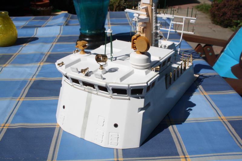

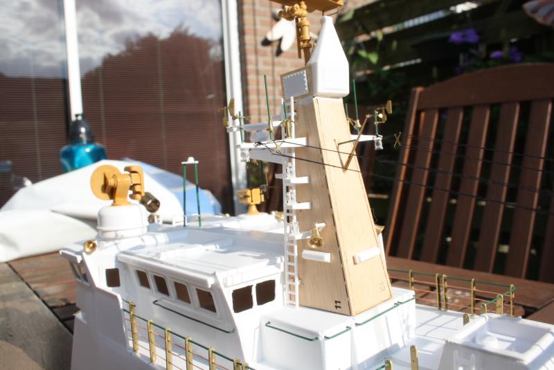

Ben inmiddels al wat verder. Het is een leuk schip om te bouwen maar met een copie van een bouwplan is het niet altijd makkelijk. Ook ontbraken alle ijzeren pennen maar heb een andere oplossing daarvoor gevonden. Bij het tuincentrum verkopen ze ook ijzeren pennen om de bloemen rechtop te laten staan. Ze hebben deze in verschillende diameters en voor 10 pennen betaal je ongeveer 79 eurocent. Je kan dan een aardig tijdje verder. Hier de verdere voortgang van de bovenbouw.

Hij moet nog verder afgewerkt worden met de antenne's en andere roosters aan de voorzijde. Ondertussen ben ik ook nog bezig geweest met het achterdek. Hij loopt wat krom dus kijken of ik met stoom de zaak wat recht kan trekken.

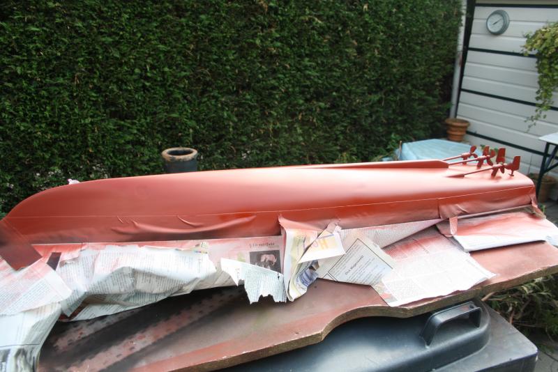

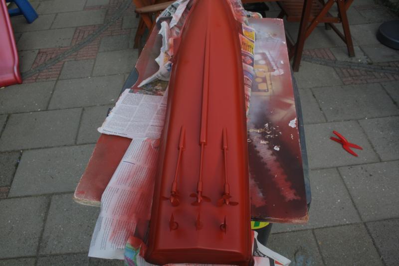

Omdat het zo mooi weer was de romp onderzijde gespoten. Ik maak hierbij gebruik van Motip rood/bruine primer in de spuitbus. Ik gebruik deze ook veel bij de bouw van rc tanks en heb gemerkt dat dit goed hecht en behoorlijk krasvast is en niet verkleurd.

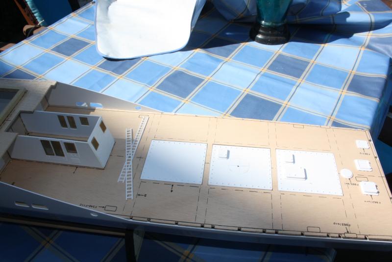

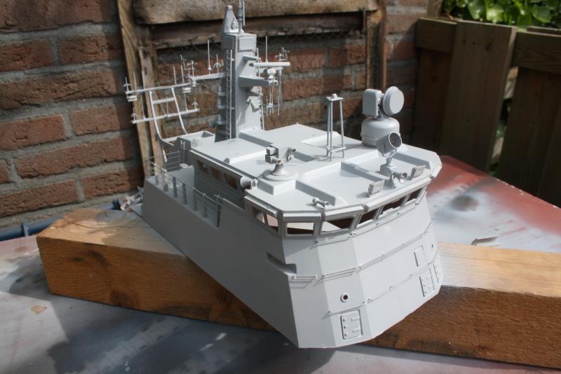

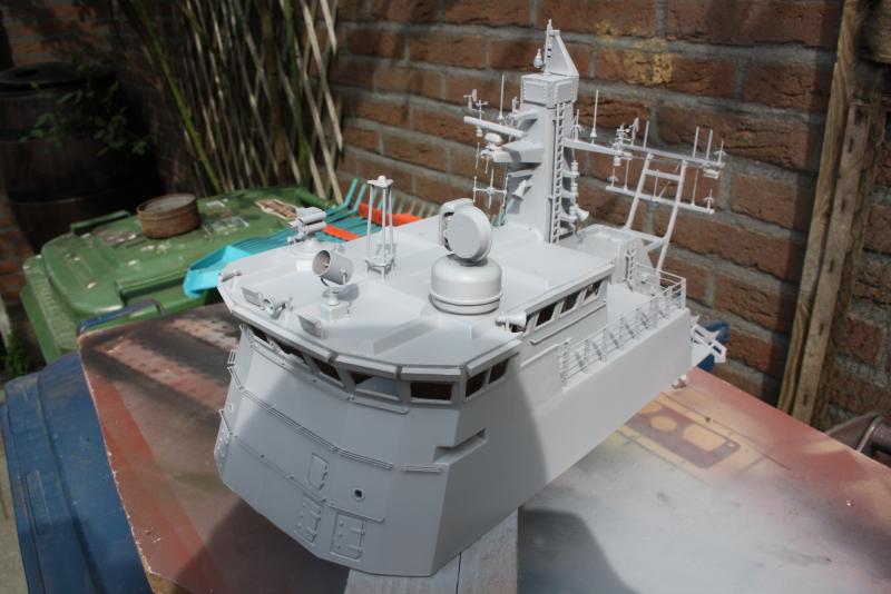

Weer verder gegaan met de bovenbouw. Doordat alles wit is en ik ook witte opvuller gebruik is het resultaat niet altijd makkelijk te zien.
Zal alles later in grijze primer spuiten zodat ik kan zien wat nog bijgewerkt moet worden. Deze primer is van de Action. Een bus kost haast niks en het dekt perfect en is voor alle soorten verf te gebruiken.

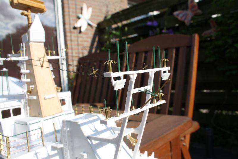

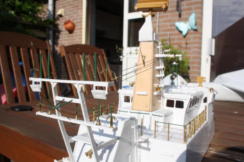

De draden van de antenne was een krime. Maar met veel geduld lukte het toch.

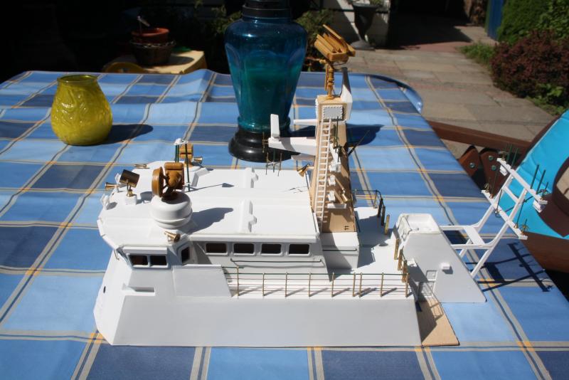

De bovenbouw in de primer gezet van de Aldi. Het dekt goed en is binnen no time droog. Zie meteen nog een paar oneffenheden. Deze werkt ik bij met Motip vloeibare stuc uit een tube. Is goed werkbaar en snel droog.

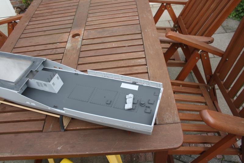

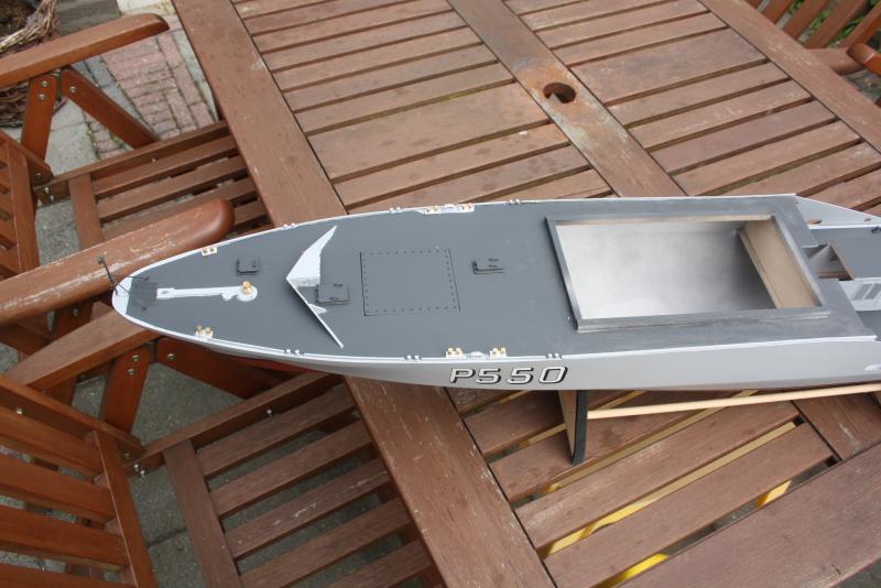

De romp is aan de buitenzijde klaar. De decals waren een complete ramp. Heb nog nog nooit zulke slechte decals meegamaakt. Sommige scheurden al in het water. Met veel geduld ze bij elkaar geplakt en sommige met wat tamiya verf hersteld. Voor grijs heb ik de grondverf van de action gebruikt en de zwarte middenlijn met de hand aangebracht. Alles afgelakt met meerdere lagen zijdemat lak.
full
Tevens een paar aanpassingen aan de achterzijde van de opbouw gemaakt. Oa een paar railingen en antenne's. Deze zaten er niet bij maar met behulp van koperdraad en de ronde achterzijde van en boortje deze op maat gemaakt.

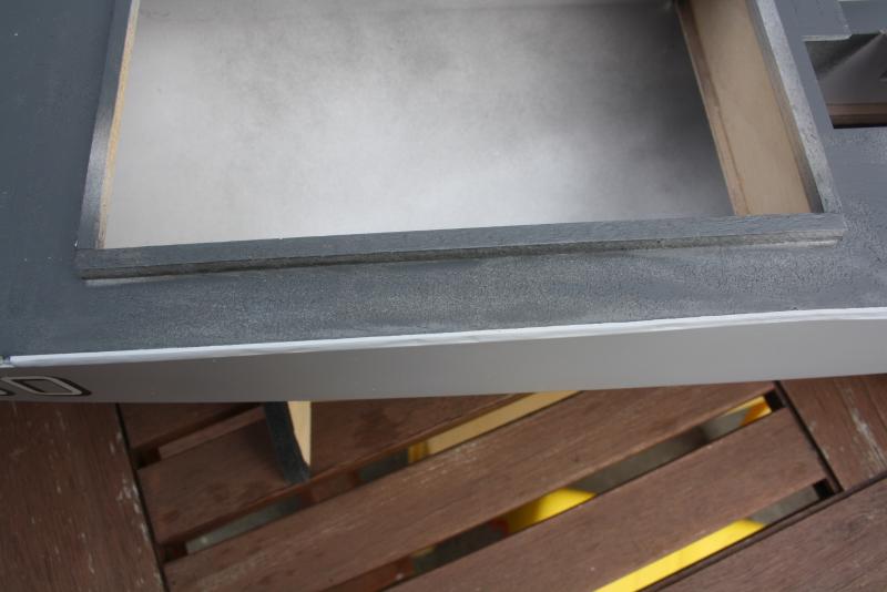

maar weer eens verder gegaan. Gezien eerdere ervaringen eerst maar een klein gedeelte met botenlak ingesmeerd. Zag er strak uit maar .. toen de afdeklaag erop en ja hoor het begon te krakeleen. gelukkig zat dit gedeelte onder de bovenbouw.
full
Daarom eerst alles afgetaped en de rest zonder lak afgeschildert. Na het verwijderen van de tape kan je zien dat er nog wat plekken bijgeschildert moeten worden maar dat maakt niet uit. Op deze manier wordt alles lekker strak in de verf.

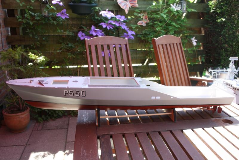

Hierna een overzichtsfoto waar je ziet wat ongeveer alles gaat worden.

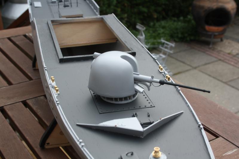

Ben ook nog met het geschut bezig geweest met plamuren en schuren. Met de onderzijde ben ik niet tevreden. Had vergeten dat deze dicht moest zijn en de schotten staan niet echt recht. Ga deze er af halen en van ervergreen nieuwe schotten maken.
