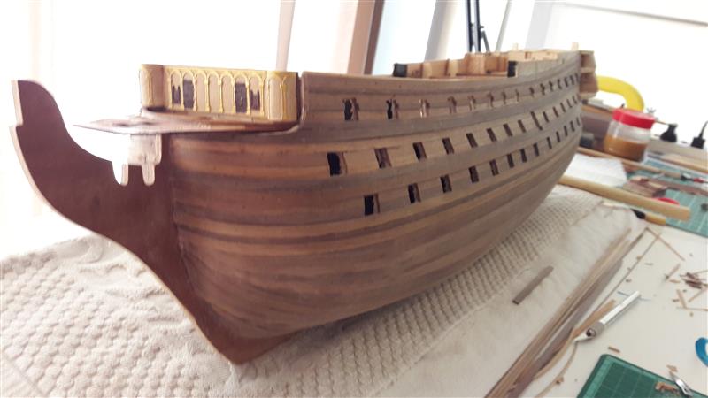

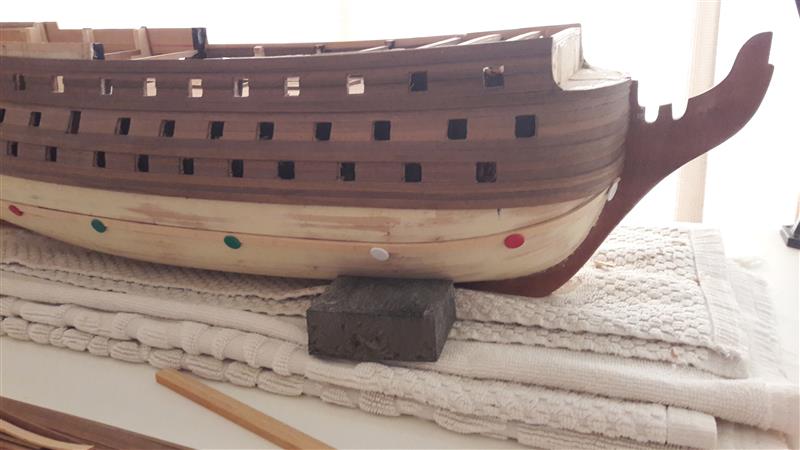

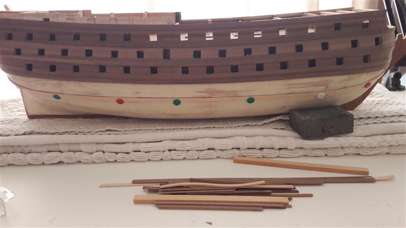

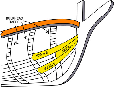

    Op zich jammer dat je in dit stadia niet een foto hebt geplaatst waar je de insteker had toegepast en hoe je de huidgangen en berghouten er op had gezet. Dan was het iets duidelijker wat je bedoeld. Op dat moment haden de kenners commentaar kunnen geven aan je wat hier mis ging. Een joggle of insteker pas je toe wanneer dit nodig is. Begrijp ik je goed dat je eerst een insteker hebt aangebracht en daarna er omheen bent gaan beplanken of heb ik het mis? Kijk ook eens in het verslag van Robert. die heeft duidelijke foto's van de berghouten..

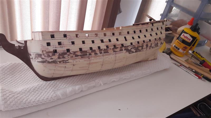

    Ja, die fout heb ik ook gemaakt. Ook ik dacht dat de zwarte lijnen de berghouten aangaven. Het zat dus gewoon niet correct op mijn schip. Even zitten puzzelen hoe verder, maar toch besloten om alles eraf te schuren en opnieuw beginnen. Een hele klus maar de 2e beplanking moet gewoon goed zijn. Ook een waarschuwing voor onervaren bouwers zoals ik, bezint eer ge begint.
