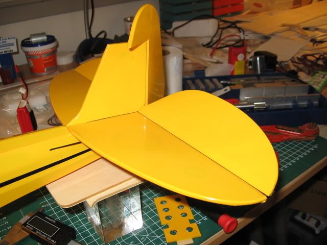

Toen het vleugeltje eenmaal was gedroogd kon ik verder met het stabilo. Eerst de vleugel er op om het stabilo vierkant uit te meten. Lijmen, beetje gewicht erop en drogen maar ...
Na het drogen wasde staartvin aan de beurt. Uitmeten, haaks zetten, lijmen en laten drogen.

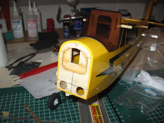

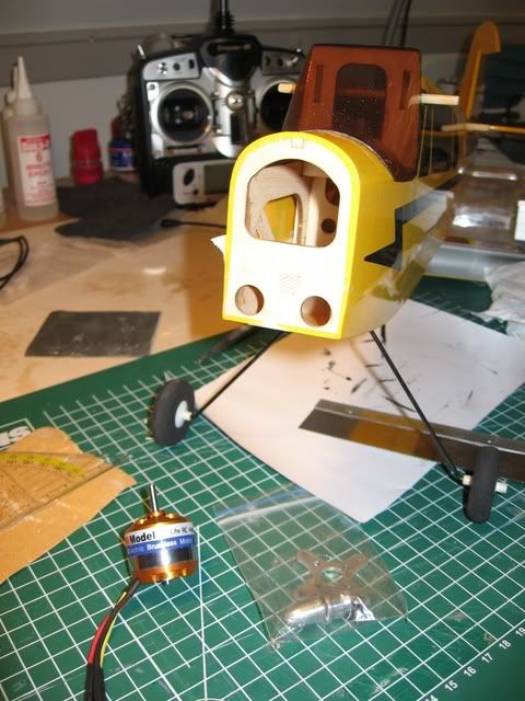

Goed, zoals beloofd de vorderingen, ik ga toch maar eens verder met de conversie naar een brushless motortje. Ik heb het idee dat ik wel aardiog goed zit met dat Himodel 47 grams / 1000 Kv motortje. Mochten er nog reacties komen op de berekeningen kan ik altijd nog zaken aanpassen :rolleyes:
Op de voorgrond het brushless motortje, zoals je ziet moet er aan de firewall wel wat verbouwd worden voordat ie er op kan. Nu gaapt er een groot gat op de plaats waar de (zelf-gefabriekte) motorsteun moet komen ...

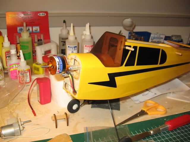

... en dichtgebouwd als een kraakhuis :) Gelijk even de juiste hart-maat van de as uitgezet, rekening houdend met de motordomp en right-thrust van de originele opstelling.
De motor op de geimproviseerde motorsteun ...

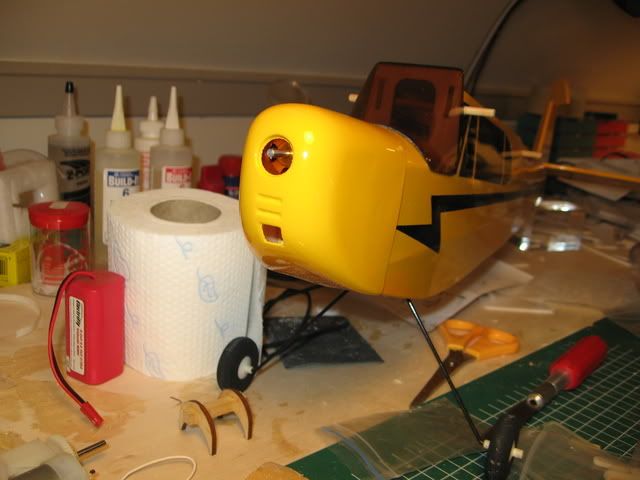

En als je dan het motorkapje past blijkt dat de motor met de juiste domping en right-thrust precies met het asje midden in het gat valt :)

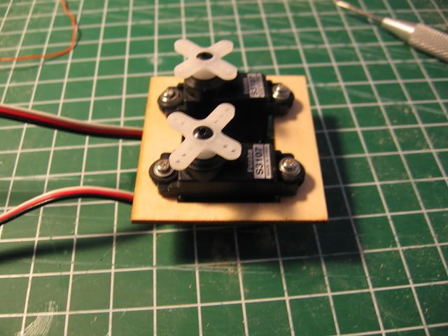

Dit zijn de servo-tray en de Fuatab mini-servo's (S3107) die er in gaan. Die monteer ik al wel, maar de servo-tray lijm ik pas later op z'n definitieve plaats. Eerst maar eens kijken wat er met het zwaartepunt gebeurd met deze nieuwe motor ;)
Servo's gebroederlijk naast elkaar, gemonteerd met de rubbertjes en afstandbusjes. Nee, ik had geen borrel op, de foto is niet scherp :mrgreen:

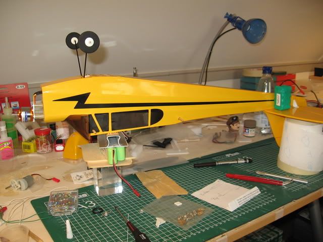

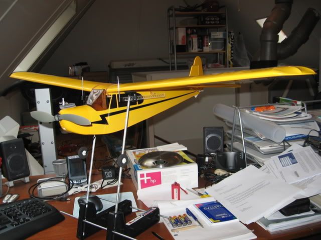

Prop er op, accu er in en op de CG-machine ...
Dit zijn de maximale (mechanisch gezien dan :) ) roeruitslagen. Lijkt me wel genoeg voor een piper, het is immers geen 3D plane ...
Tot zover het verhaal van mijn Piper Cub. Straks nog even verder hoop ik.

@ Ruud, een vliegtuig in combi met een balancer (geen prop balancer) zal niet te vinden zijn ;) Er zijn ook wel mensen die zo'n balancer zelf hebben gemaakt, ik heb 'm een keertje bij een bestelling uit de USA mee laten komen. Ik gebruik 'm met veel plezier.
@Alex, kijk nou komen we ergens ... Dank voor je heldere uitleg. Hiermee moet het lukken om voortaan iets gerichter een setup te kunnen berekenen. Die verliezen hebben neem ik aan te maken met o.a. de interne weerstand die Ri genoemd wordt geloof ik ? Daarnaast is de efficiency van de motor ook van belang neem ik aan ? Kan ik daar ook formules voor gebruiken ? Afijn, je hebt m'n interesse gewekt :rolleyes:
