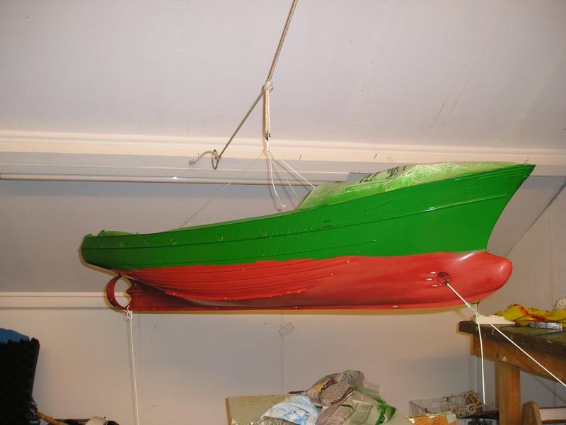

Thuis gekomen weer lekker verder gegaan, alles er af en gereedmaken voor de eerste spuitbeurt. Naderhand werden dit er een stuk of 8.
Uploaded with ImageShack.us
http://img139.imageshack.us/i/scan0019r.jpg/
full
Het bovenwaterschip na 8/9 spuitbeurten.
Ook het onderwaterschip kreeg de nodige spuitbeurten.
De laatste spuitbeurt was voor het onder water schip.
Voor het zover was moest eerst de waterlijn afgetekend worden.
In wezen een klusje van niks, maar gewoon even een goede voorbereiding.
Gezien de afmetingen kon het nog net op de achterkamer tafel.
De boot op de standaard en zorgen dat hij recht staat. Een torentje bouwen van boeken en potjes.
