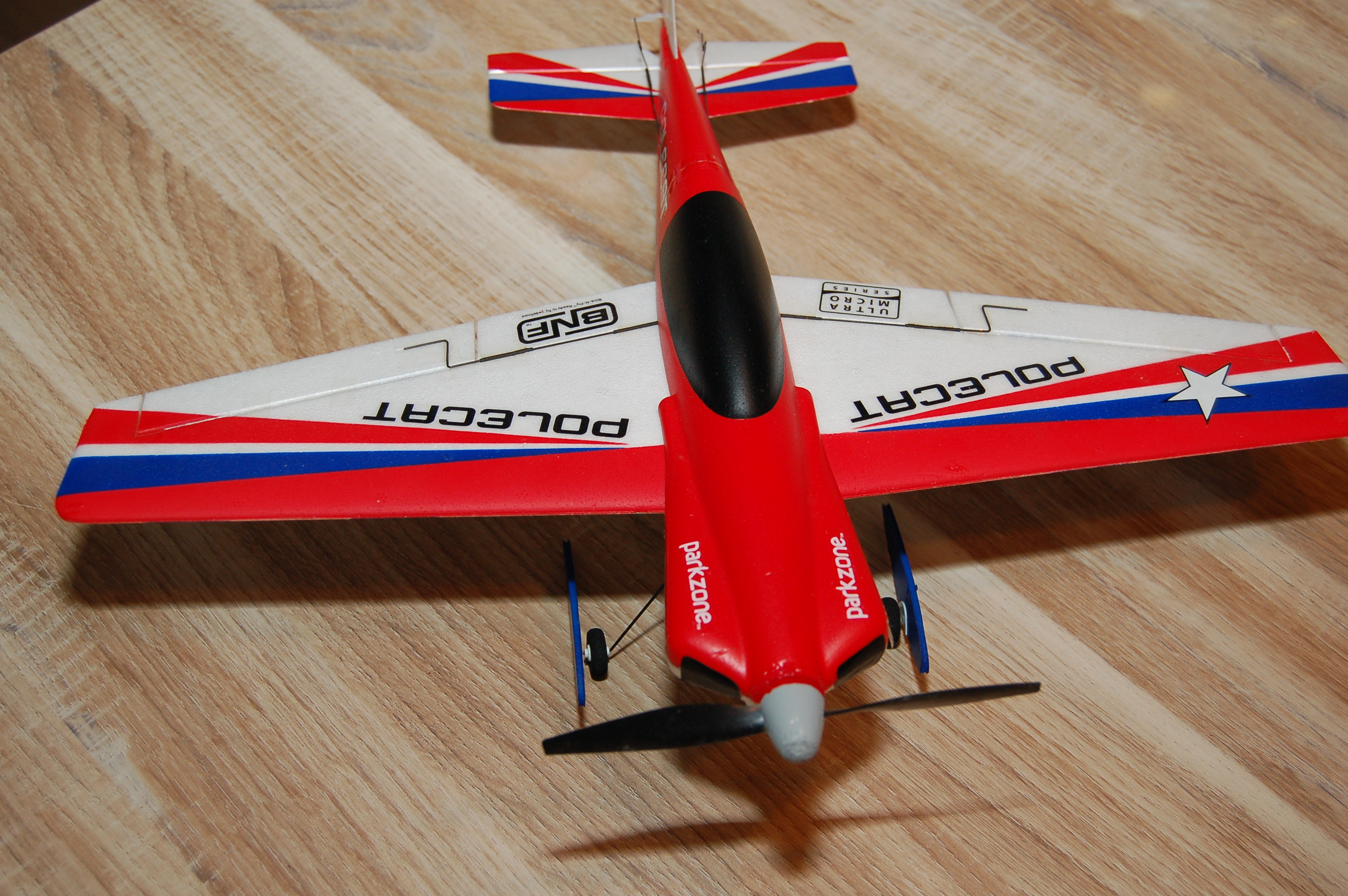

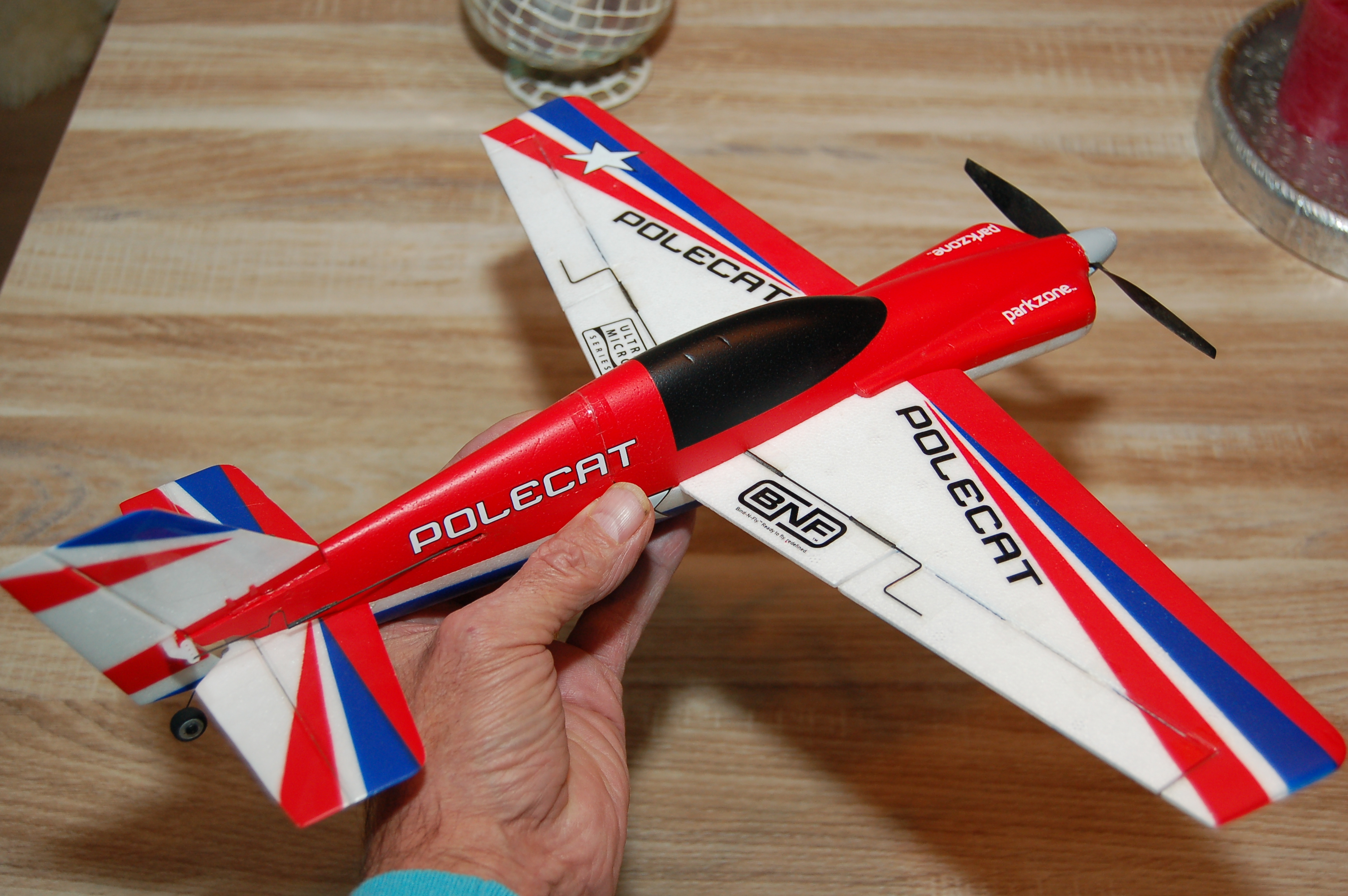

    Begin van de week een zender aangeschaft voor de Pole Cat. Een Spektrum DXe, de opvolger van de DX4e die niet meer leverbaar is. Volgens de eigenaar van de zaak waar ik hem bestelde zou deze voldoen voor dit toestel. Meteen de kabels erbij besteld om hem ook via apps te kunnen programmeren via de tablet of telefoon.
    Maar helaas, deze zender kwam binnen en was niet te binden met de Pole Cat :(. Wat nu…… Zender defect? Maar even gebeld met de betreffende winkel en zou erover teruggebeld worden.
    Nog geen uur later kreeg ik telefonisch van de winkel eigenaar het antwoord. Deze zender is dus niet geschikt (bij navraag van hem aan Spektrum) om te binden met de Pole Cat. Kon de zender kosteloos retour zenden en hij zou op zoek gaan naar een vervangende (gezien mijn budget) of ik zou mijn geld retour krijgen.
    Één dag later al een telefoontje. Hij had er één elders gevonden en zou die opsturen. Gisteren kwam die binnen, een nieuwe DX5e, (die ook al niet meer leverbaar is). Binden en voilà, doet het. Goede service van RC Enschede. Kan ik van mijn werk toch nog mijn hobby maken, lekker vliegen in de pauze in de gymzaal :D.
    Tevens ook de benodigheden voor de setup van de Big Lift V1 besteld bij HK.
    Kan ik die voor komend seizoen ook gaan klaarmaken.:banana:
