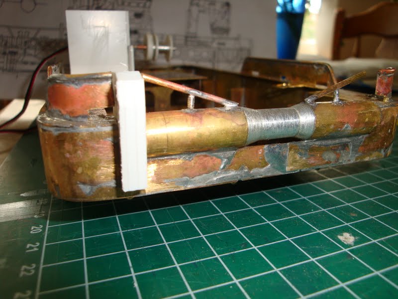

Hallo allemaal,
Heb gisteren avond de schroefassen geplaatst.
Ik hoop vandaag de verschansing te solderen.
@setsunakaede
Op deze foto's kun je het wat duidelijker zien.
Die tunnels zijn er om rendement verbetering van de schroef.
mvg. Coen

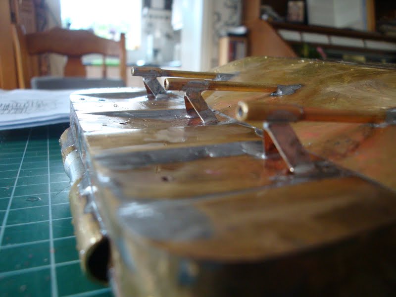

Update!
Hallo allemaal,
Bedankt voor de complimenten.
Ik heb tussen de schroefassen en de onderkant van de boot een soort ''vinnen'' geplaatst. (weet niet hoe het precies heet)
En ik ben begonnen aan de verschansing.
Die maak ik van messing plaat 0.3 met een messing draad van 1.5 er op gesoldeerd.
@Vincent
Ik zit nu op de helft van het gewicht, de romp is het zwaarste.
De rest word van kunstof. De elektronica gaat ongeveer samen 200 gram wegen.
En een plaat kunstof weegt ongeveer 100 gram.
Ik gebruik geen hele plaat dus dat scheelt weer.
Als het dan nog teveel grammen worden dan hebben we nog als optie:
Lichtere accu, dus op een lipo varen.
De foto's van de voortgang.
Mvg. Coen

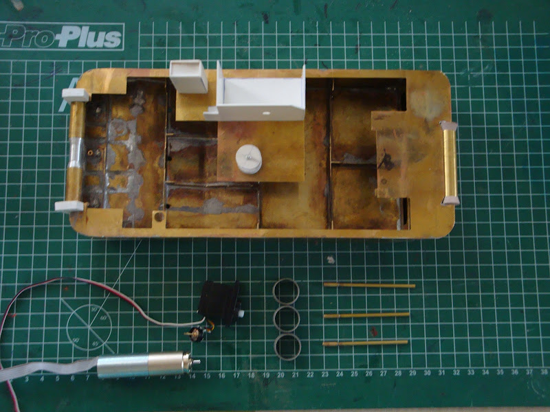

Update!
Hallo allemaal,
Vanmiddag de achterste verschansing afgemaakt.
Ik heb ook een soort frame die op de hekrol geplaatst kan worden gemaakt.
Vanavond misschien de voorste verschansing maken.
Foto's:
Duwsteven moet nog afgemaakt en gemonteerd worden.
Maar dat doe ik pas als al het soldeerwerk gedaan is.
Overzicht van de werkende lier.

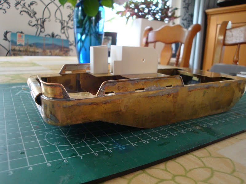

Update!
Hallo allemaal,
Een kleine update:
Ik heb de voor verschansing gemaakt en geplaatst.
Ben nu bezig met het motor spant.
Foto's
Ik heb even een cad tekening gemaakt ivm. de moelijke vorm.
Dit was het weer.
Mvg. Coen
Tipje van mijn zijde; probeer wat meer warmte in je materialen te brengen. Je zult zien dat de soldeer dan veel beter vloeit, en je minder "klodders" houd.
Bedankt!
@ Adam
ook voor de tip :)
Voor de kleine dingetjes gebruik ik meestal de bout.
En dat soldeert niet altijd even mooi, idd door te weinig warmte.
Voor de grotere dingen gebruik ik een brandertje.
Of ik hecht het met de bout en maak het af met de brander.
Maar niet altijd gaat dat omdat andere verbindingen te dicht in de buurt zitten,
Waardoor het risico bestaat dat die los raken.
Bij de tunnels heb ik overvloedig tin gebruikt waardoor ik de schuine kanten kon maken.
Mvg. Coen
