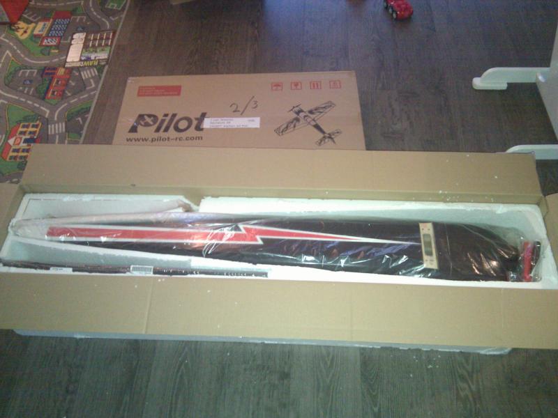

jaja, de kist is geleverd! Met gierenden banden naar huus straks!
Zal wel een latertje worden vanavond :)
full
De kist zit in een mooi stuk piepschuim opgeborgen. Het piepschuim is zo uitgesneden dat het netjes de contouren van de romp volgt en ondersteund
full
De vleugels zitten ook in een kartonnen doos met om iedere vleugel een dikke laag piepschuim (geen foto's van).

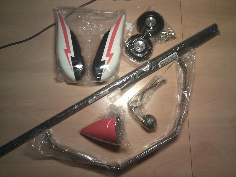

Alles netjes ingepakt in plastic. Vleugel buizen zijn carbon, landingsgestel ook.
Wat opvalt is dat de velgen van de wielen van alu zijn, dus geen goedkoop plastic. Geeft een zeer nette en solide indruk.

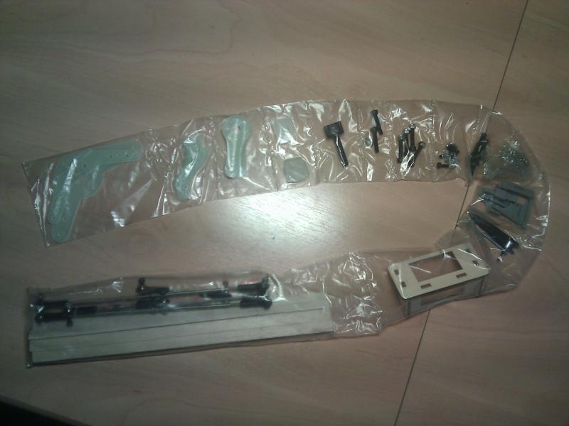

Alle kleindelen netjes verpakt

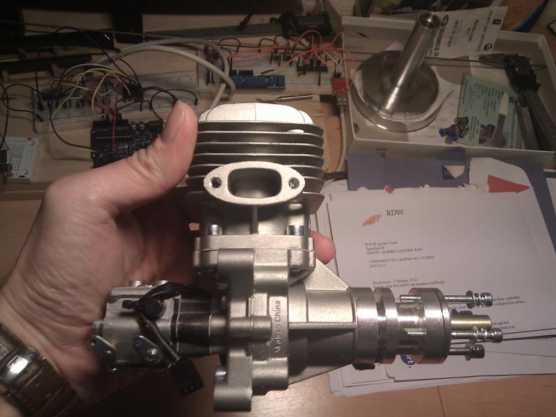

Het DLE30 motortje:
full
Wat een klein motortje eigenlijk, als je het zo ziet. Had zo'n ding nog nooit van dichtbij gezien, maar qua formaat is het echt niets meer dan een uit de kluiten gewassen nitro motortje :)

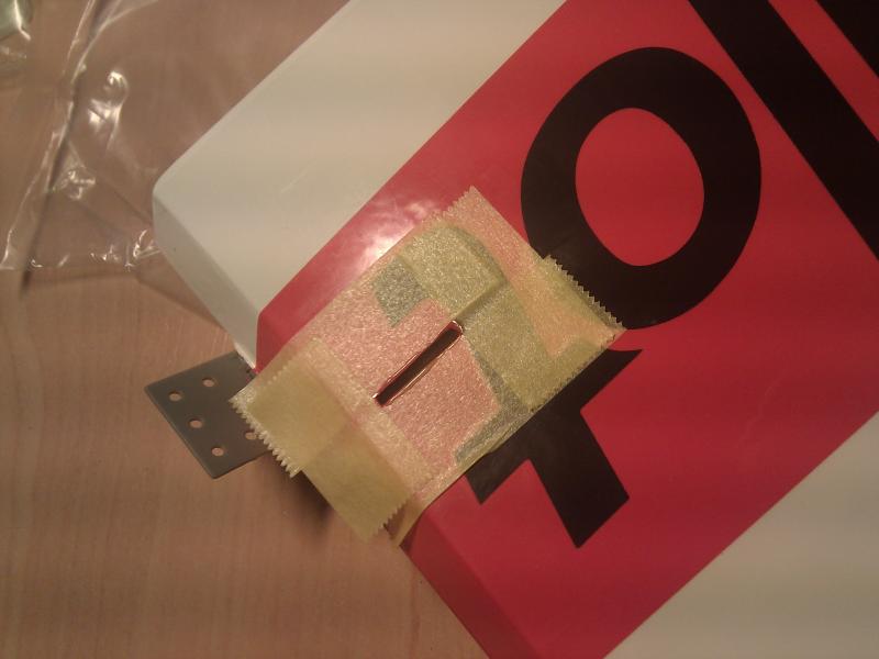

Eerst zoeken waar de slots voor de glasvezel hevel zitten... dat heeft wel even geduurd :confused:
Er zitten meerdere lagen folie op de plek van de slots, dus het is echt even zoeken. En je wilt echt niet zomaar gaan snijden voordat je zeker weet dat je goed zit.
De slots zitten ook wat hoger dan dat ik gedacht had. En als je de generieke manual er op naslaat, dan zie je een foto waar ze heel laag zitten.
Glasvezel heveltje erin, en netjes in het midden zetten (meten). Vervolgens 2 potlood streepjes ophet heveltje gezet, zodat ze zo weer exact op dezelfde plek terug gezet kunnen worden.
full
Vervolgens netjes de folie rond de slot afplakken

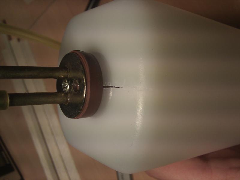

Sjips...
full
Dat had ik niet verwacht gezien de algehele kwaliteit van deze Pilot-RC kist.
En zo binnen 24 uur een nieuw tankje binnen!

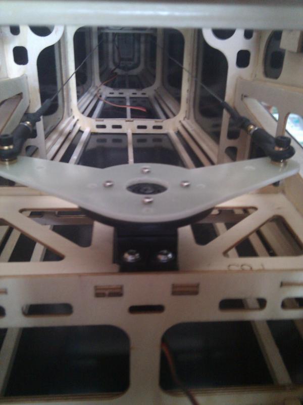

Verder met bouwen; richtingsroer is klaar en servo ingebouwd.
full
Nu een mooi uitneembaar plankje maken voor de electronica.
