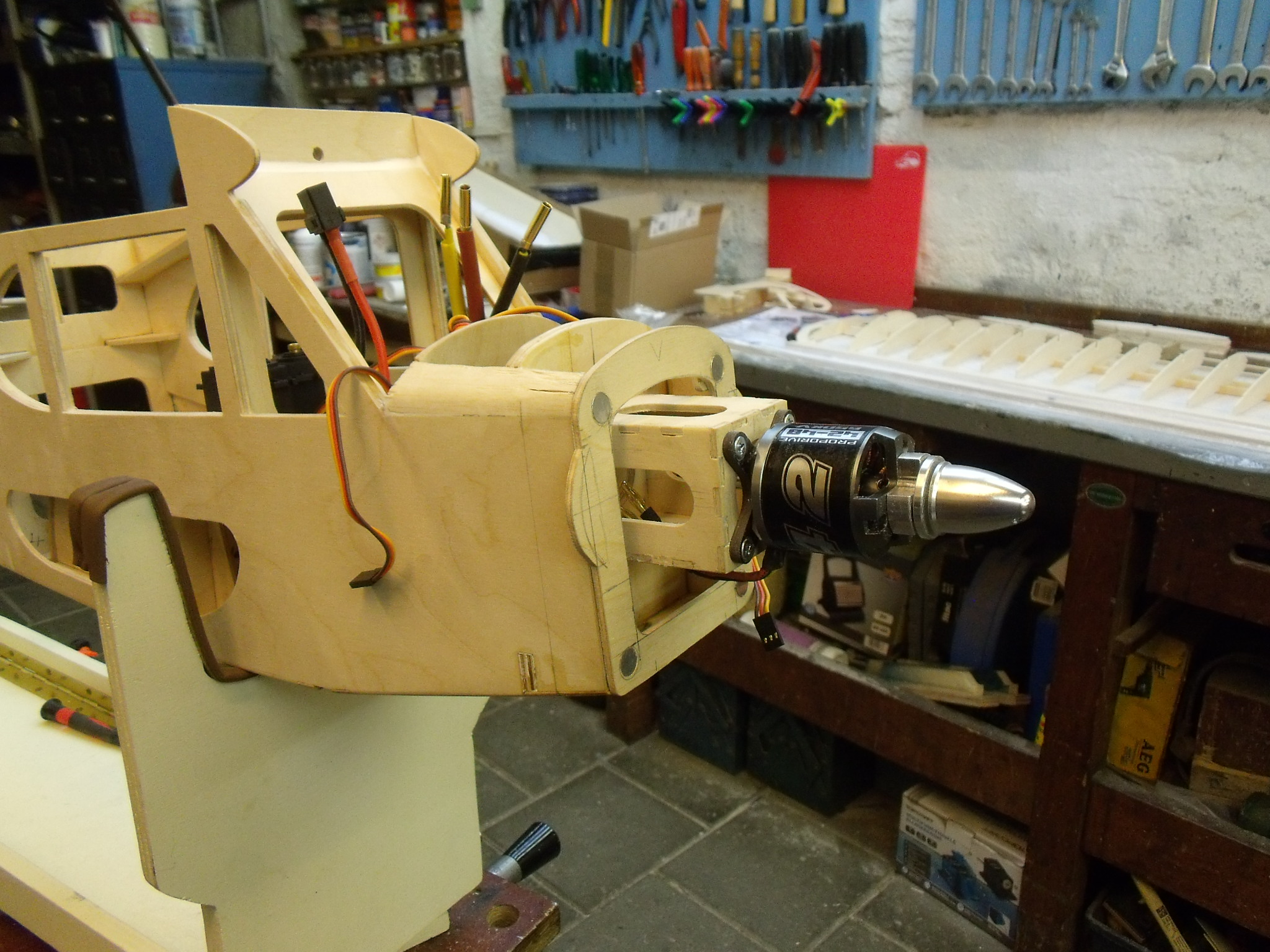

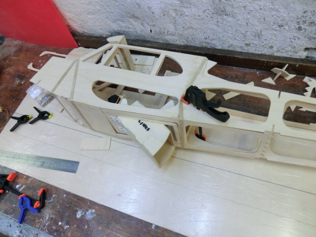

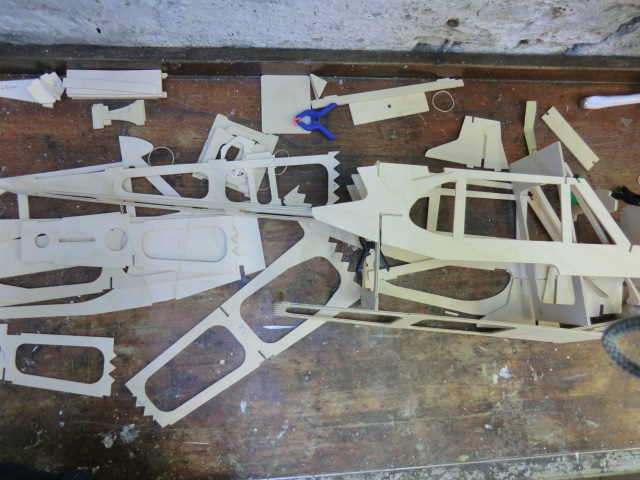

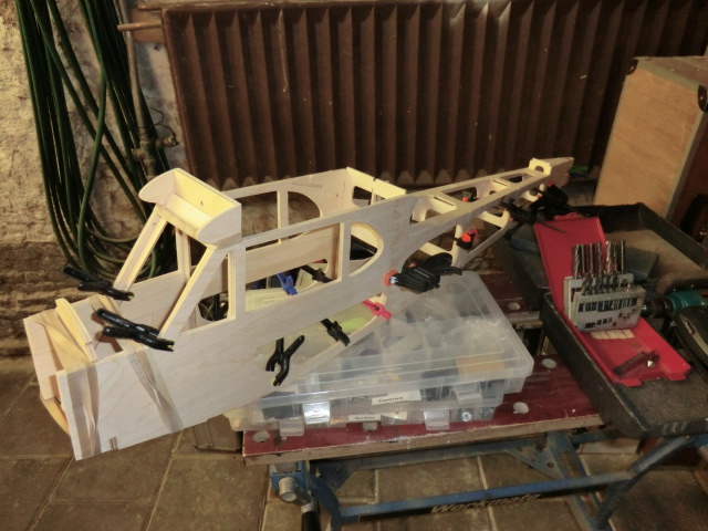

    Op de Algemene Ledenvergadering van de Modelvliegclub Red Eagles heb ik met een loterij een bouwpakket van de Pipercup gewonnen. Het pakket bestond uit een zak met de gefreesde delen die gemaakt waren met een eigengemaakte-computer-gestuurde-freesmachine van Gerard, plus een CD met de bouwbeschrijving, foto's en tekeningen. Er vliegen er al een aantal op onze club dus kan ik met vragen altijd terecht bij de andere Piper-vliegers/bouwers. Herman was zo vriendelijk om op de plotter van zijn voormalige werkgever de tekeningen af te drukken en daarmee kon ik beginnen. Vliegtuigen bouwen is een winterklus voor mij want s'zomers ben ik meestal op een vliegveld!
    Oh ja... het winnende nummer van de loterij was 431.:yes:
    Omdat ik het leuk vind om parachutisten af te werpen maak ik in de Piper ook een bommenluik. In dit stadium van de bouw is dat eenvoudig te realiseren. De aanpassing is dat ik de servoplaat wat hoger in de romp moet maken.

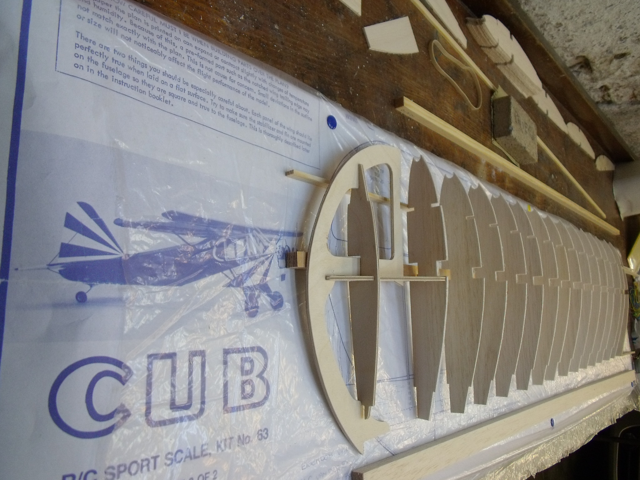

    Nee, mooie bouw en mooie strakke cubs op de foto. Tekening? Great-Planes?

    De Piper tekening is van Carl Goldberg Models, leuk dat je dit gaat volgen. Het zal wel een poosje gaan duren want zodra het weer beter weer wordt dan ben ik weer op het vliegveld.

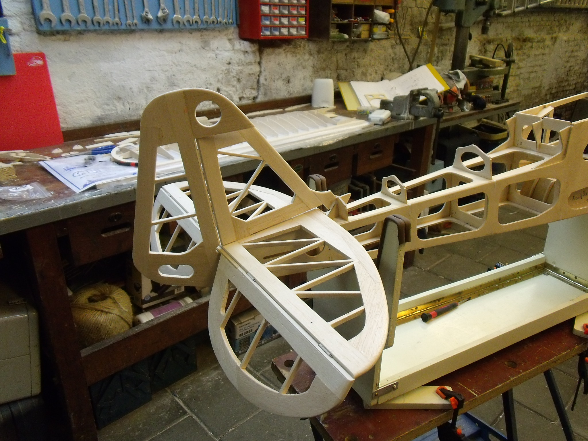

  13. Superkeyer
    Superkeyer Vriend van modelbouwforum.nl
    Lid geworden:
    31 dec 2011
    Berichten:
    87
    Locatie:
    Dordrecht en Arnhem(weekend)
    Oke! Van het woord had ik nog nooit gehoord, het systeem kende ik wel.
    Bedankt voor je reactie,
    Arie

  15. H.B.Busking
    H.B.Busking Vriend van modelbouwforum.nl Forum veteraan
    Lid geworden:
    17 aug 2004
    Berichten:
    6.870
    Locatie:
    Odoorn, Drenthe
    Je gaat rap! Mooi hoor!
    Gr Bas

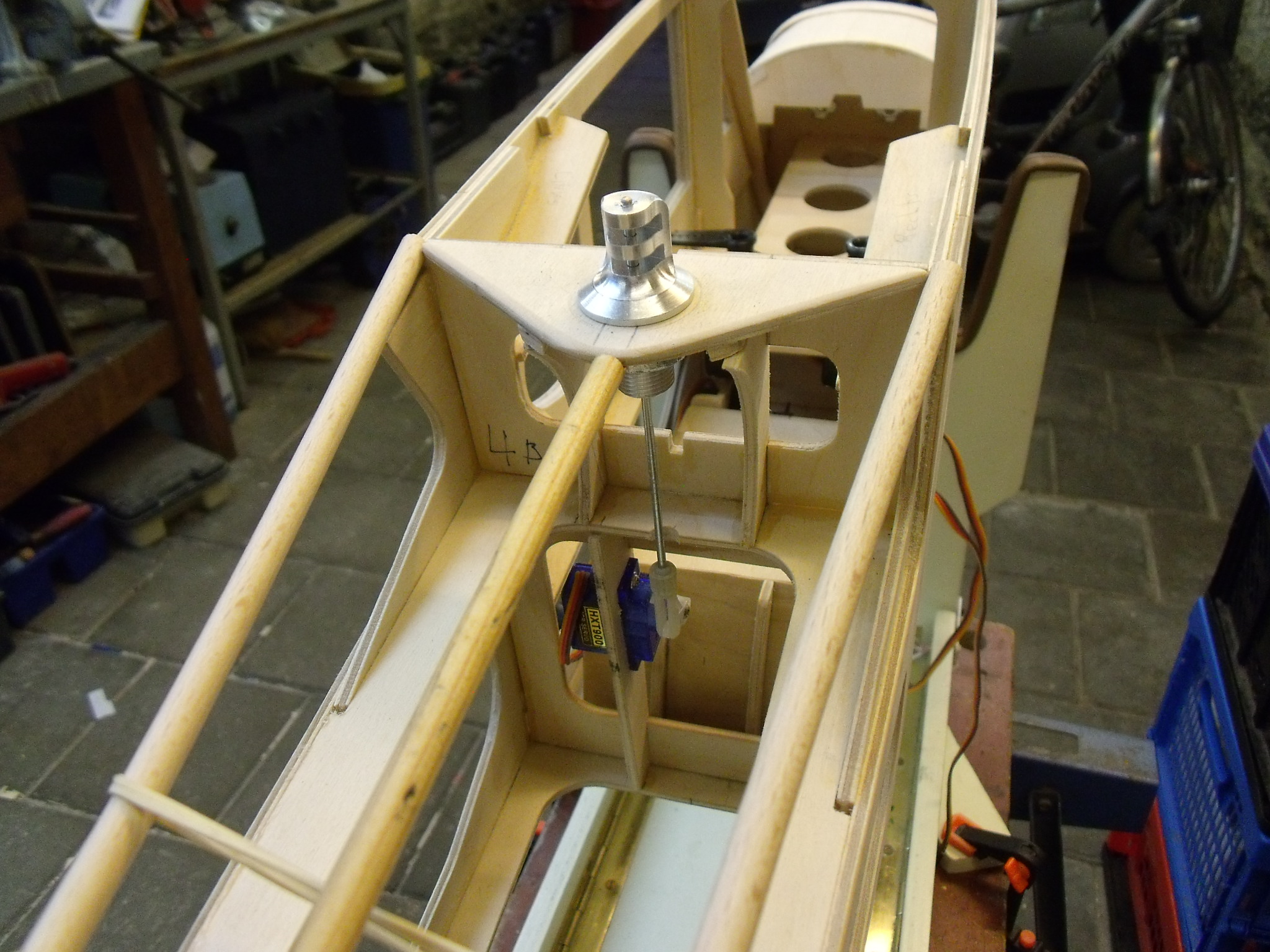

  18. Superkeyer
    Lid geworden:
    31 dec 2011
    Berichten:
    87
    Locatie:
    Oke Ton,
    Ik heb voldaan aan jouw eis en er een sleephaak ingebouwd!:yes: Of het veilig te gebruiken is weet ik nog niet maar dat bespreken we op het veld wel weer.:bier:
    Ik denk dat de sleephaak ook te gebruiken is voor het ontkoppelen van een zwever op een Hoekenpak.
    Dus moet ik nu weer iets gaan verzinnen hoe een verwijderbare hoekenpak te maken.
    Wat een onmogelijke term dat "hoekenpak", ik denk dat ik het maar gewoon "dakdrager" ga noemen of zoals Bas het noemde "Rugzak".
    Laatst bewerkt: 22 jun 2016
  19. Ton van Munsteren
    Ton van Munsteren
    Lid geworden:
    31 aug 2002
    Berichten:
    4.075
    Locatie:
    Dordrecht
    Zo dan dat gaat lekker en wat een beauty die sleephaak , kan niet wachten om er een zwever achter te hangen.
    En wat een feest komt er ook nog een imperiaal op, als ik die voor je moet tekenen zodat Gerard kan frezen laat maar weten.
    Durf het bijna niet te zeggen maar dan moet je wel wat vaker komen vliegen op club.
    Ton
  20. nico v kooten
    nico v kooten
    Lid geworden:
    2 nov 2003
    Berichten:
    1.603
    Locatie:
    Middelburg (zeeland)
    Ik zou die HXT900 servo op de sleepkoppeling toch vervangen door een wat robuuster/sterker exemplaar!!!
