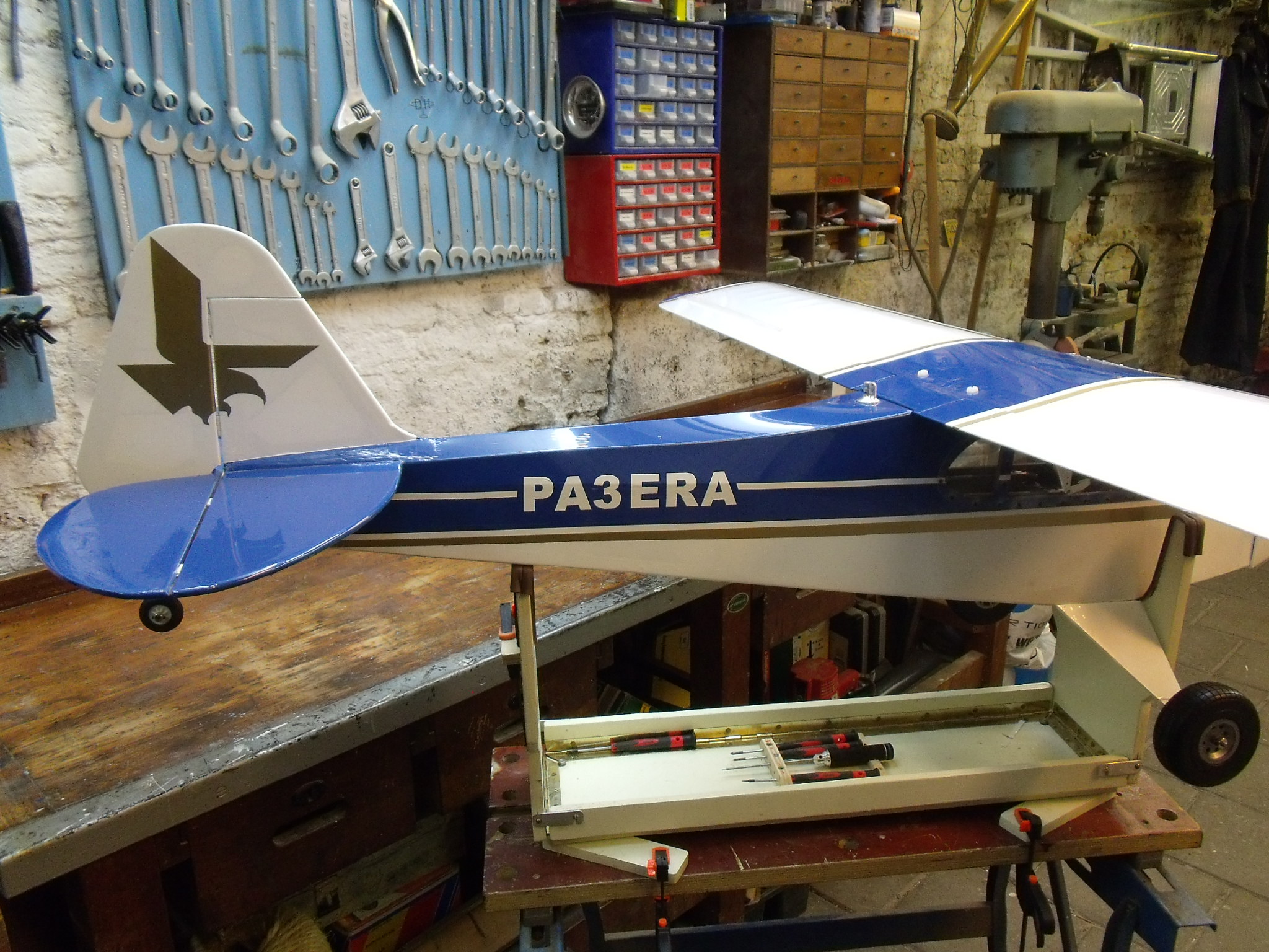

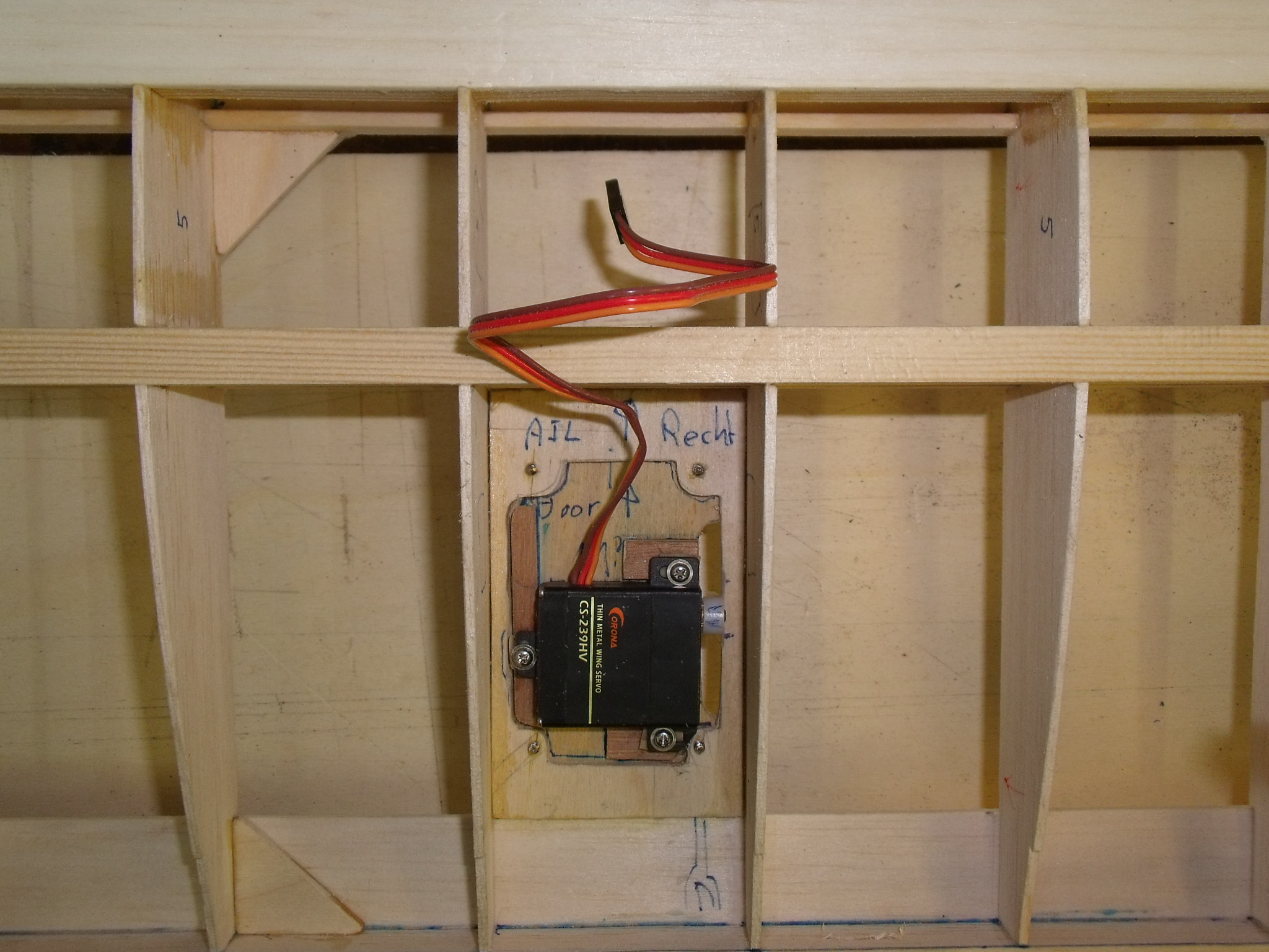

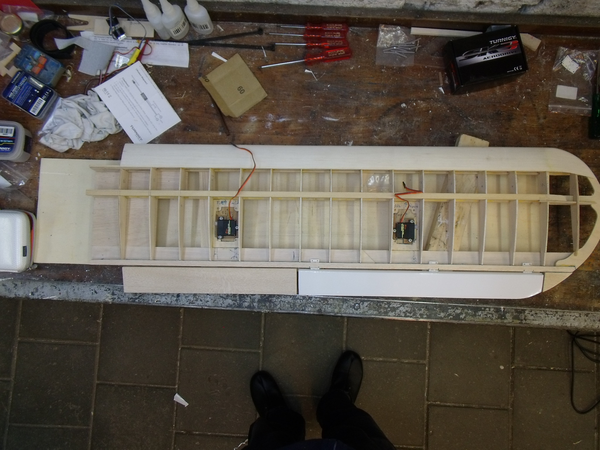

    Na de hele zomer 1:1 vliegen eindelijk weer eens tijd gemaakt om aan de Piper te werken.
    In beide vleugelhelften heb ik de servo's ingebouwd voor de besturing van de rolroeren en de flaps.
    De verdeling van de beschikbare ruimte voor rolroeren en flaps heb ik verdeeld in 45 cm voor het rolroer en 33 cm voor de flap.
    Of dit de juiste verdeling is weet ik niet maar dat moet blijken. Wel heb ik het rolroer iets verder naar de tip uitgebreid dan de tekening aangaf. Hierdoor komt het rolroer net in de kromming van de tip en heeft het volgens mij het meeste effect om de kist te laten rollen.
    Vandaag kreeg ik de motor binnen die ik op de Piper ga zetten, om te beginnen wil ik hem met 4s gaan voeden. De motor die ik oorspronkelijk wilde gebruiken heb ik op mijn Beaver gezet omdat NTM een aantal motoren niet meer in het programma heeft. De motor van de Beaver was in onbalans geraakt na een harde landing, gevolgd door een neusstand.:frustie:

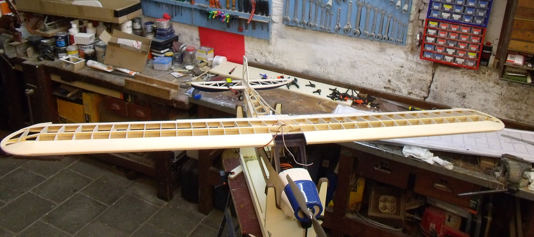

    Nadat de servo's zijn geïnstalleerd heb ik de vleugelhelften aan elkaar gezet en dan blijkt het toch een hele grote vleugel te zijn! De speciale "flap-scharnieren" lijken hun werk heel goed te doen, hoewel het natuurlijk in de praktijk nog moet blijken.
    Om te passen de vleugel op de romp gelegd en dan blijkt dat het geheel aardig klopt.
    Het begint nu op een vliegtuig te lijken, maar ik ben blij dat ik het stabilo met kielvlak nog niet aan de romp heb gelijmd want nu kan ik de vleugel en het stabilo uitlijnen aan elkaar.

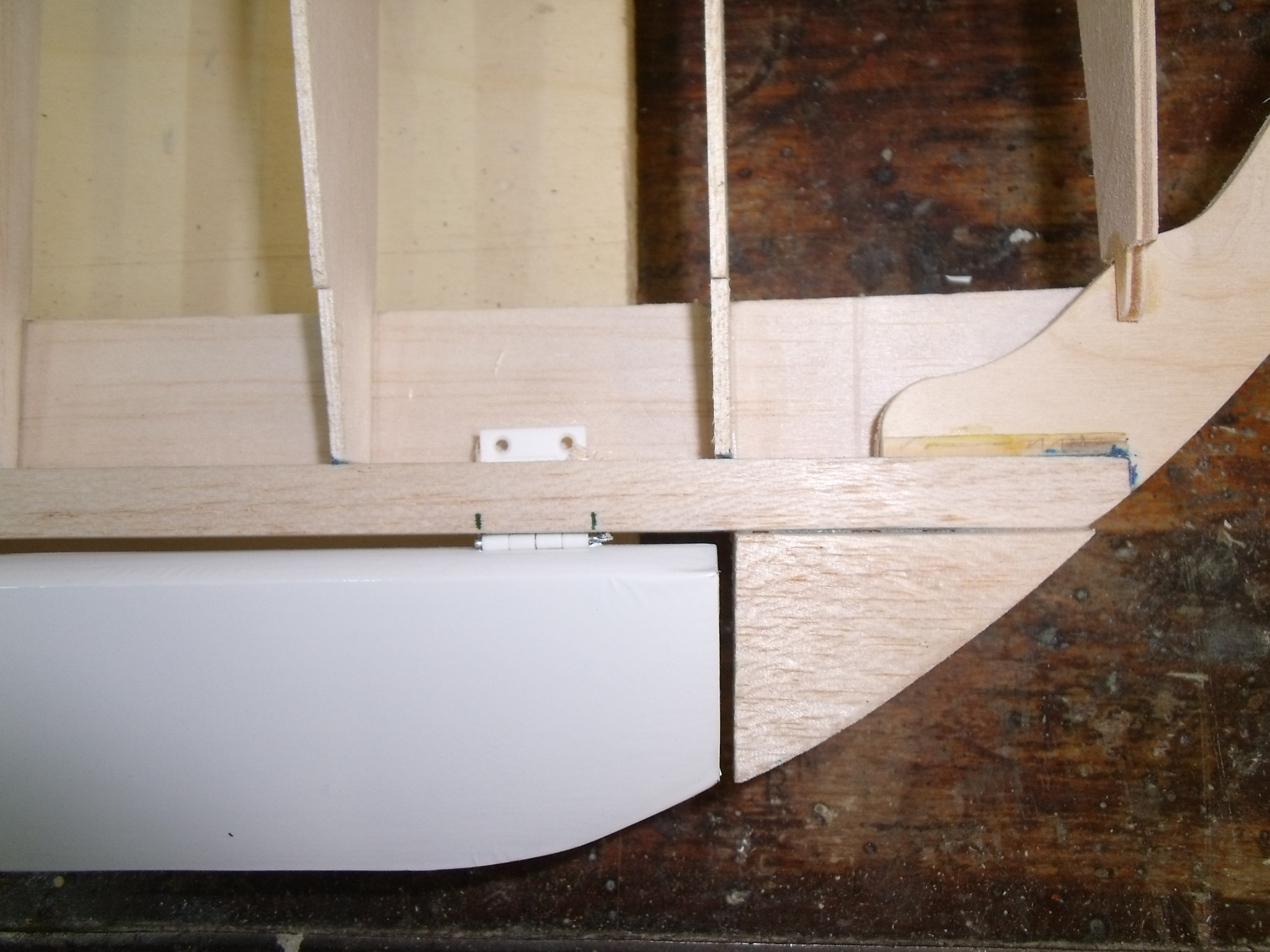

    Hierbij een foto ter verduidelijking van de flap scharnieren waarbij de spleet tussen de flap en de vleugel goed te zien is.
    Het zijn trouwens heel gemakkelijke scharnieren om aan te installeren want met de vleugel op zijn kop kan je de scharnieren er zo opschroeven.
