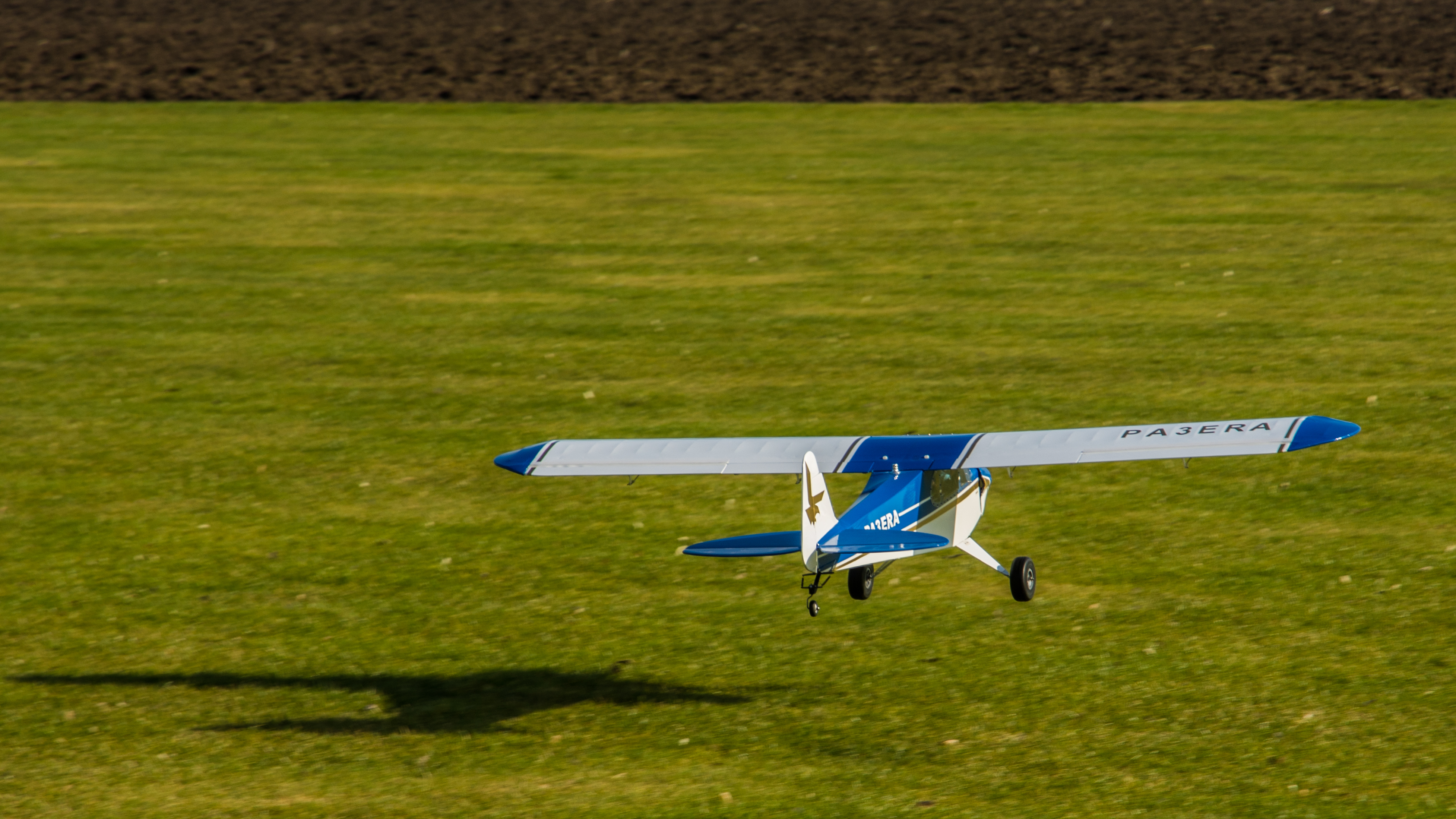

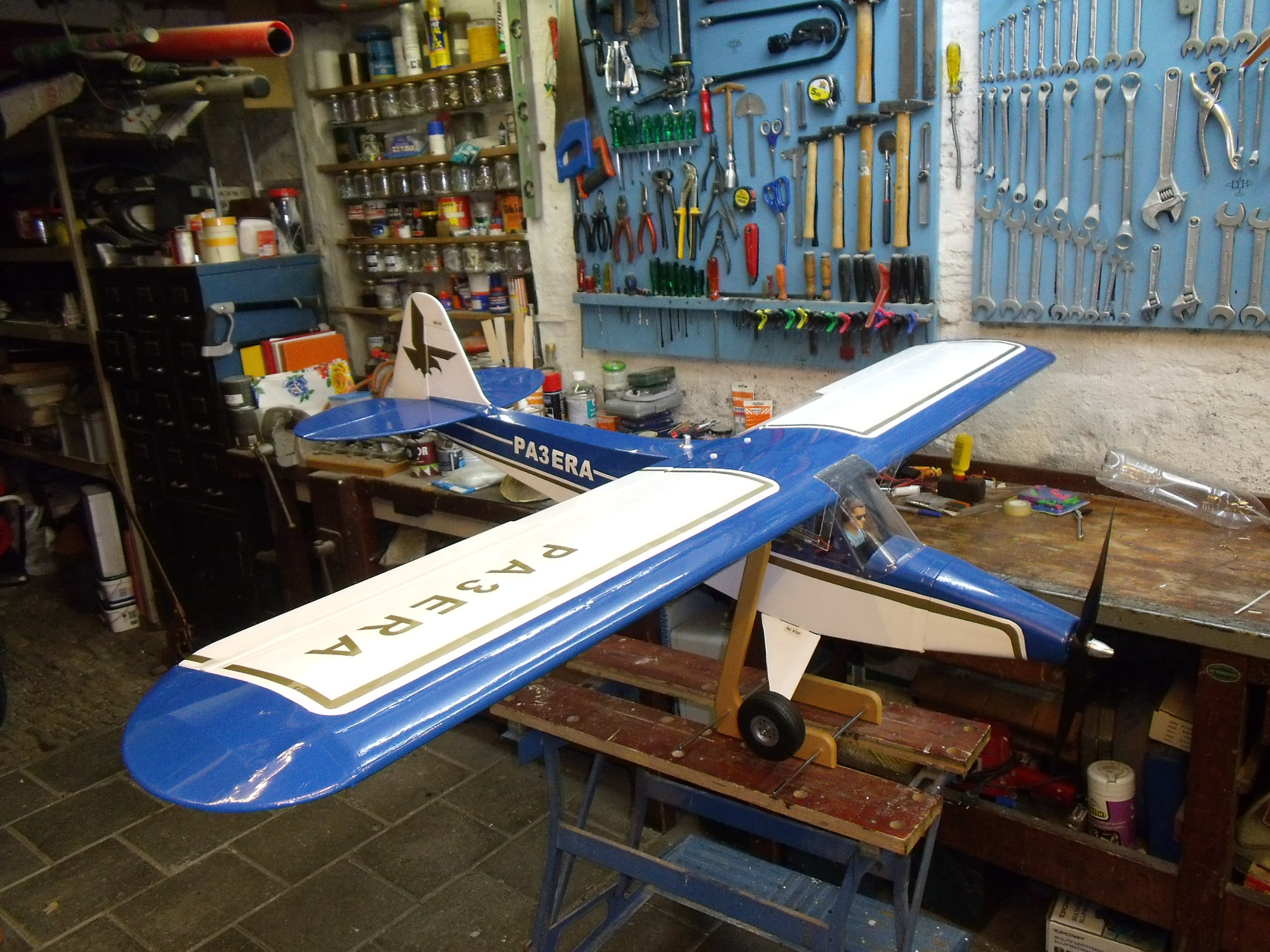

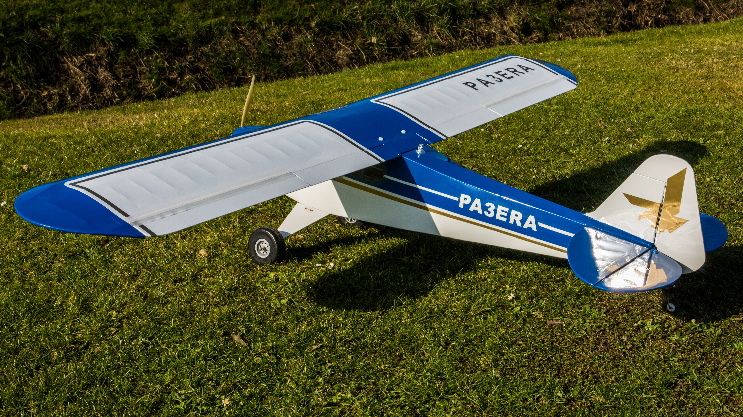

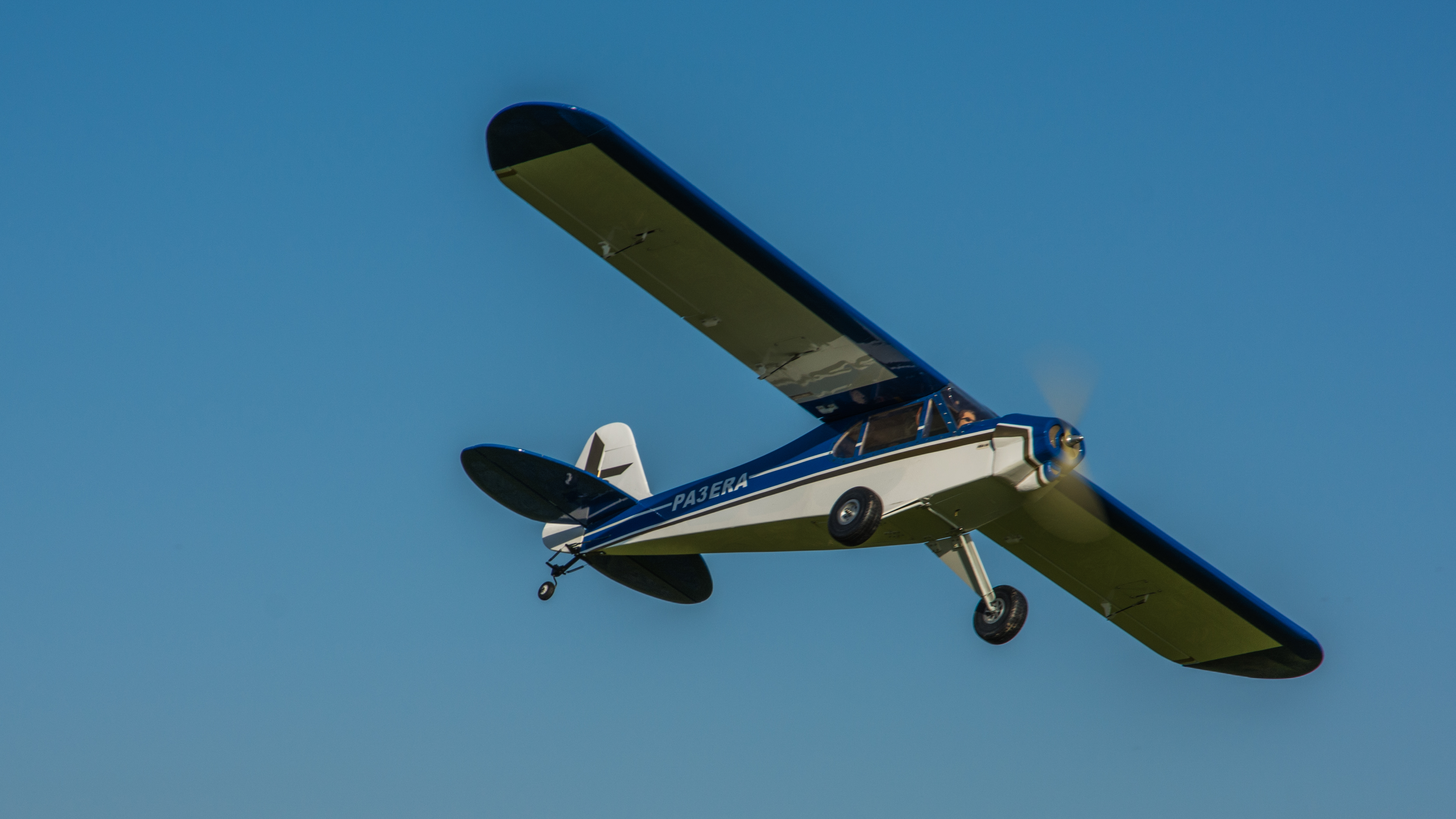

    Weer gevlogen met de Piper en hij vliegt nu goed. Gelukkig kwam Ben langs en die heeft weer een paar prachtige foto's gemaakt die ik met plezier hier in het bouwverslag zet. Ik denk dat het meteen het einde van dit verslag is, want ik ben weer aan een volgend toestel begonnen.
    De Piper is een leuk toestel om te bouwen en je kan er veel mee doen. In het originele ontwerp zaten 3 servo´s en in mijn Piper zitten er 8. Het is geen toestel voor aerobatics maar wel om extra dingen toe te voegen of om details van het origineel toe te voegen zoals Eddy heeft gedaan.
    (http://www.modelbouwforum.nl/threads/hangar-9-j3-46-electro-ph-oei-ombouw.235416/)
    Hier de foto´s die Ben van mijn vliegende Piper heeft gemaakt:

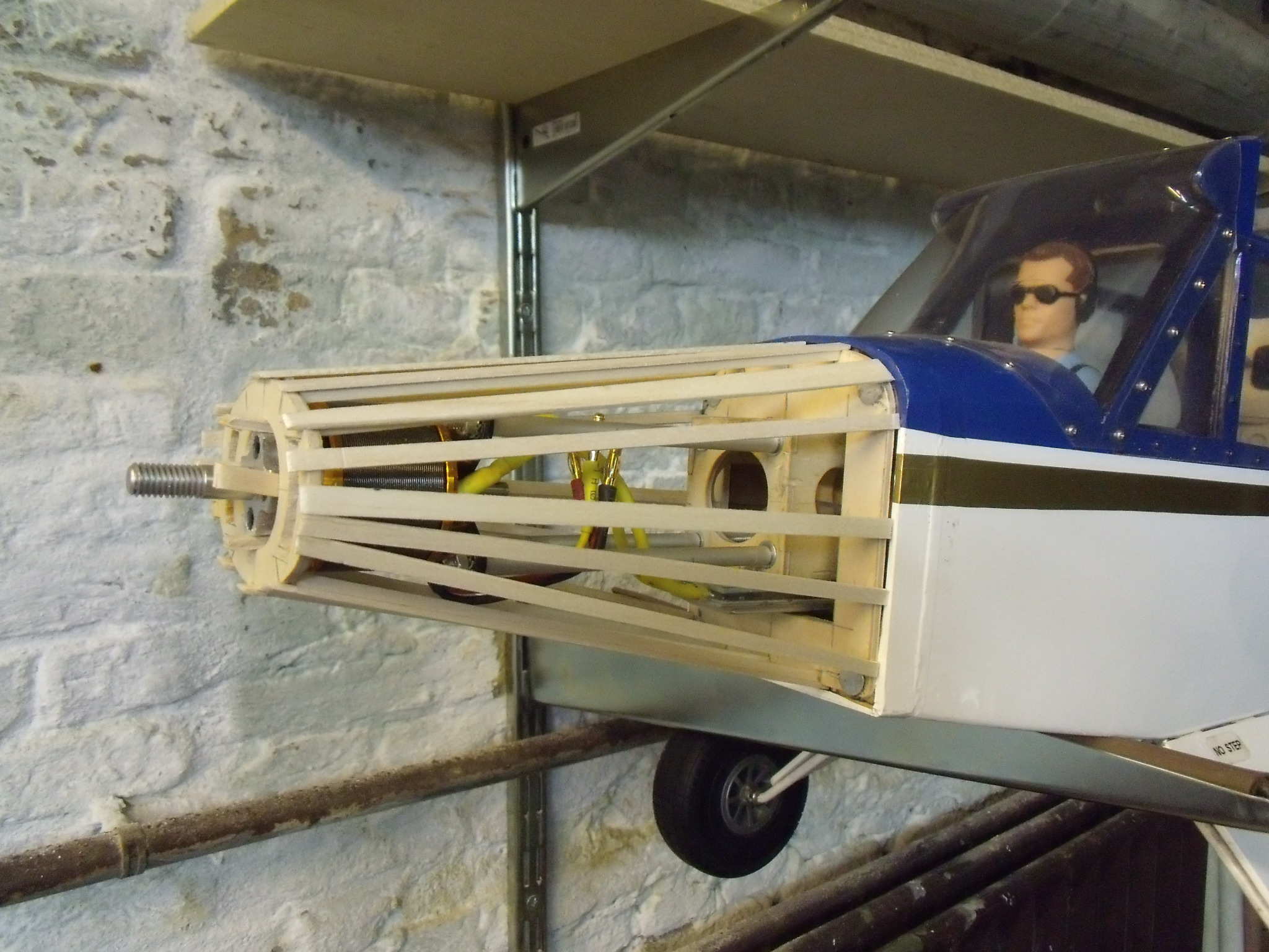

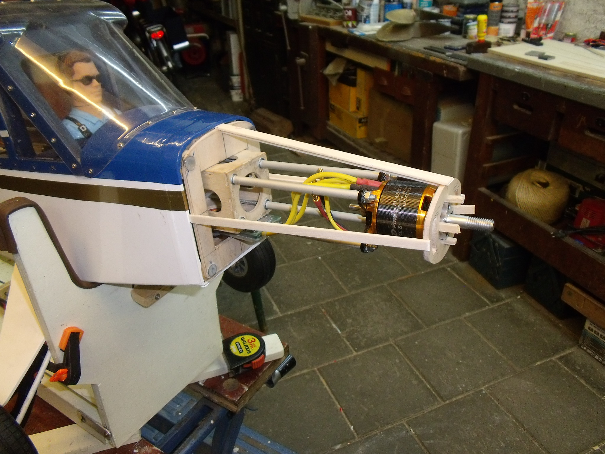

    Het extra ballast gewicht van 300 gram wil ik toch proberen kwijt te raken door de neus te verlengen. Dat het model dan niet meer klopt vind ik niet zo erg en als het niet bevalt kan ik het altijd weer terugbrengen in de huidige staat.
    Vandaag ben ik begonnen door de motorbouten te verlengen.
  17. Superkeyer
    Superkeyer Vriend van modelbouwforum.nl
    Lid geworden:
    31 dec 2011
    Berichten:
    87
    Locatie:
    Dordrecht en Arnhem(weekend)
    Vervolgens een voor- en achterkant van triplex gezaagd.
    Het grote schot wordt met magneetjes tegen het vliegtuig aan getrokken en paspennen zorgen ervoor dat de motorkap altijd op dezelfde plaats zit.
    Dan een aantal spantjes tussen de twee schotten lijmen zodat die bespannen kunnen worden met balsa.
    Ik had alleen nog een plankje van 2mm dik balsa maar door het een nacht in het water te laten liggen kon het mooi in model worden gebogen zodat ik het met krimpfolie kon afwerken.
    Zoals op de laatste foto te zien is hangt hij een klein beetje voorover op de balans hetgeen betekent dat het nu goed zou moeten zijn.
    Maar ik heb ook het bommenluik eruit gehaald en vervangen door een luikje en dat scheelt ook weer 105 gram. Het vliegklare gewicht is nu 3835 gram en dat is beduidend minder dan voorheen.
    Zelf vind ik dat de nieuwe neus niet misstaat maar over smaak valt niet te twisten. ;-)
