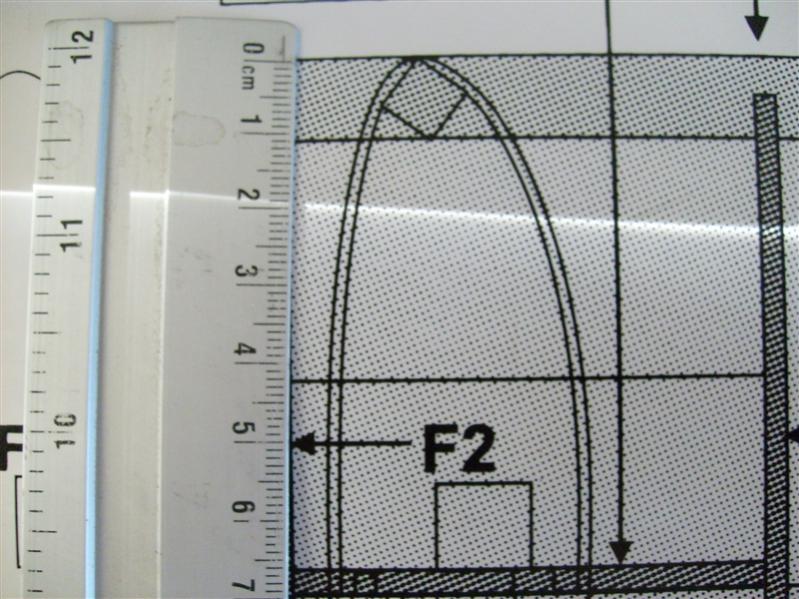

    Bouwtekening vleugel robbe charter
    Goedenavond,
    Kun je mij zeggen hoe groot de afstand moet zijn tussen de rand van de vleugel en de plaats waar ik het blokje van 8 cm moet neerzetten om zo de goede V vorm te krijgen.

    Hallo Han,
    Ik weet dat niet zo uit mijn hoofd dus ik ga morgen even op de tekening kijken voor je.
    Ik laat het nog even weten.

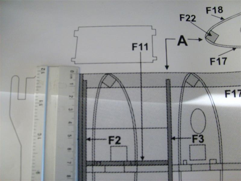

    Hallo,
    Ik heb even gekeken voor je...
    Vanaf de rand van de vleugel tot aan de achterkant van het plaatje is exact 70 mm.
    Ik heb even een paar foto's gemaakt van de tekening:
    Ik hoop dat je eruit komt zo? Mocht je nog vragen hebben dan hoor ik het wel.

    Goedenavond Theo,
    Wil je mij even een mailtje sturen met je telefoonnummer dan kan ik contact met je opnemen want ik denk dat we elkaar niet helemaal begrijpen.
