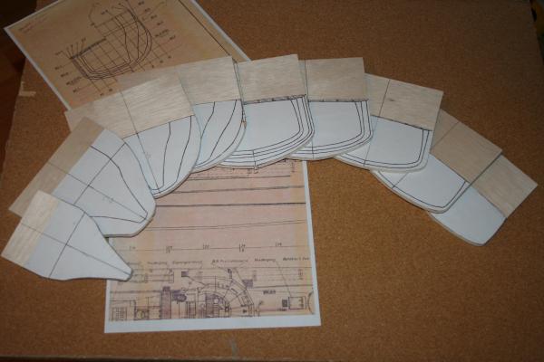

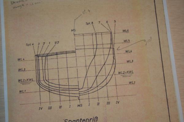

In eerste instantie heb ik de bouwtekening op de computer omgezet naar een spantenplan schaal 1 op 35. Na lang zwoegen, want de schaal op de tekening bleek niet hemaal te kloppen, heb ik zo 9 spanten gekregen.

De tekening van het spantenplan
Deze spanten heb ik uitgeknipt en gelijmd op 5 mm berkentriplex. Let wel op dat de deklijn klopt want de voorsteven is hoger dan de achtersteven. Verleng de spanten ook zodat je later meer ruimte hebt om aan de romp te werken. Bijna een fout gemaakt door geen rekening te houden dat door het gebruik van de beplanking de totale breedte van het model ongeveer 6 mm zal toenemen, maar op tijd verwerkt in de uiteindelijke spanten. Daarna heb ik deze uitgezaagd met een figuurzaag. Nadat ik alle spanten zo verkregen had moest ik een stabiele werkwerf hebben, Nu bleek een laminaat vloerdeel precies de juiste kwaliteiten te hebben. Recht, vlak, breed en lang genoeg en bovendien chemicaliën bestand.

Alle spanten bij elkaar.

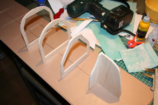

De eerste spanten gelijmd op het vloerdeel

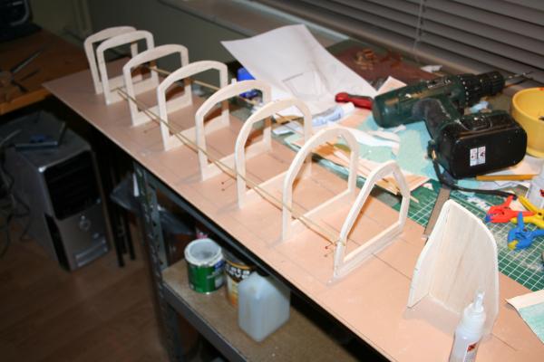

Eerst heb ik de juiste afstanden op het laminaat afgetekend, dus de spantmaten overgenomen van de tekening , en de verschillende spanten op het laminaat geplakt met secondelijm. Zorg er wel voor dat deze loodrecht staan. Na het opzetten van de spanten ben ik begonnen met het snijden van (ongeveer) 5 mm dikke stroken van 3 mm triplex. Deze heb ik gebruikt voor het bekleden van de spanten tot een romp. Nagel het eerste latje op de hardlijn van de spanten zodat je altijd een referentie houd. Daarna heb ik de complete romp bekleed met 5 mm latjes. Het is een hele hoop werk deze tekens te snijden. Verder is het zaak om zo min mogelijk nagels te gebruiken en gebruik dan alleen messing nageltjes want ander krijg je geheid problemen met het schuren. Te minste dat is mijn ervaring. Oja de stevigheid zal in mijn geval niet alleen van de beplanking komen want het hele schip zal met 60 grams glasvezels en epoxy worden gecoat. Maar dit zal in het volgende deel worden behandeld.

Alle spanten zijn nu verlijmd en gecontroleerd of de waterlijn ook klopt

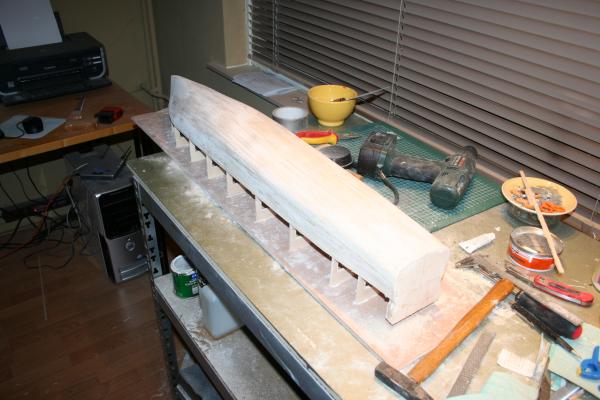

Het beplanken van de romp

En dan is de romp compleet beplankt. Nu het model goed erin schuren.
