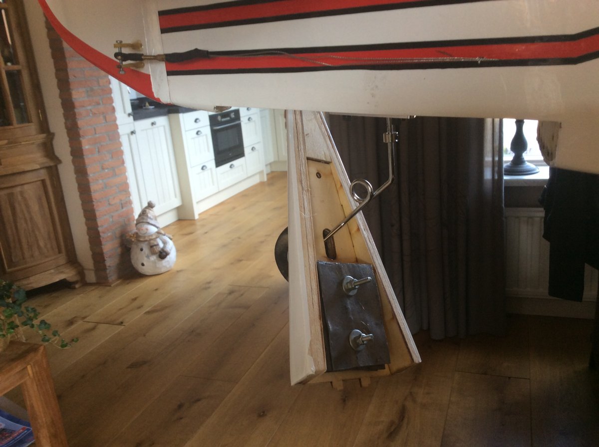

    Nog even een foto van de staartbalast.

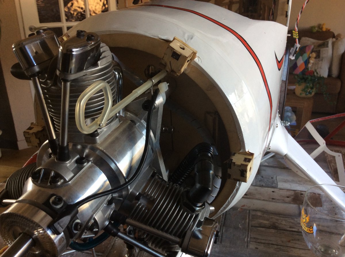

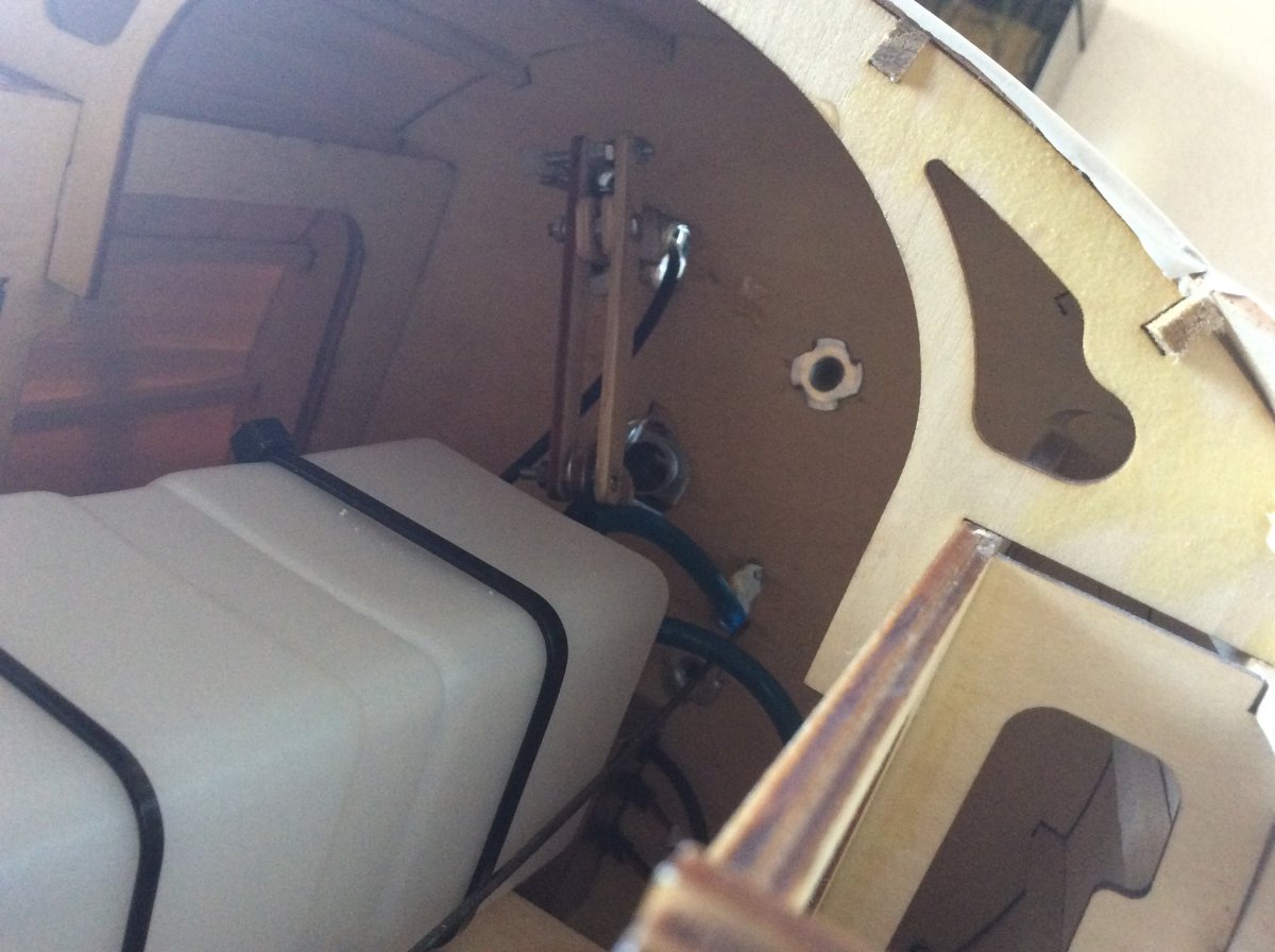

    Het ontbreken van een choke op de Saito vindt ik een gemis, heb daatom een hand matige choke toegevoegd. Had eerst in gedachte om er een te maken met servo, maar de kanalen op mijn zender zijn op dus vandaar een mechanische.

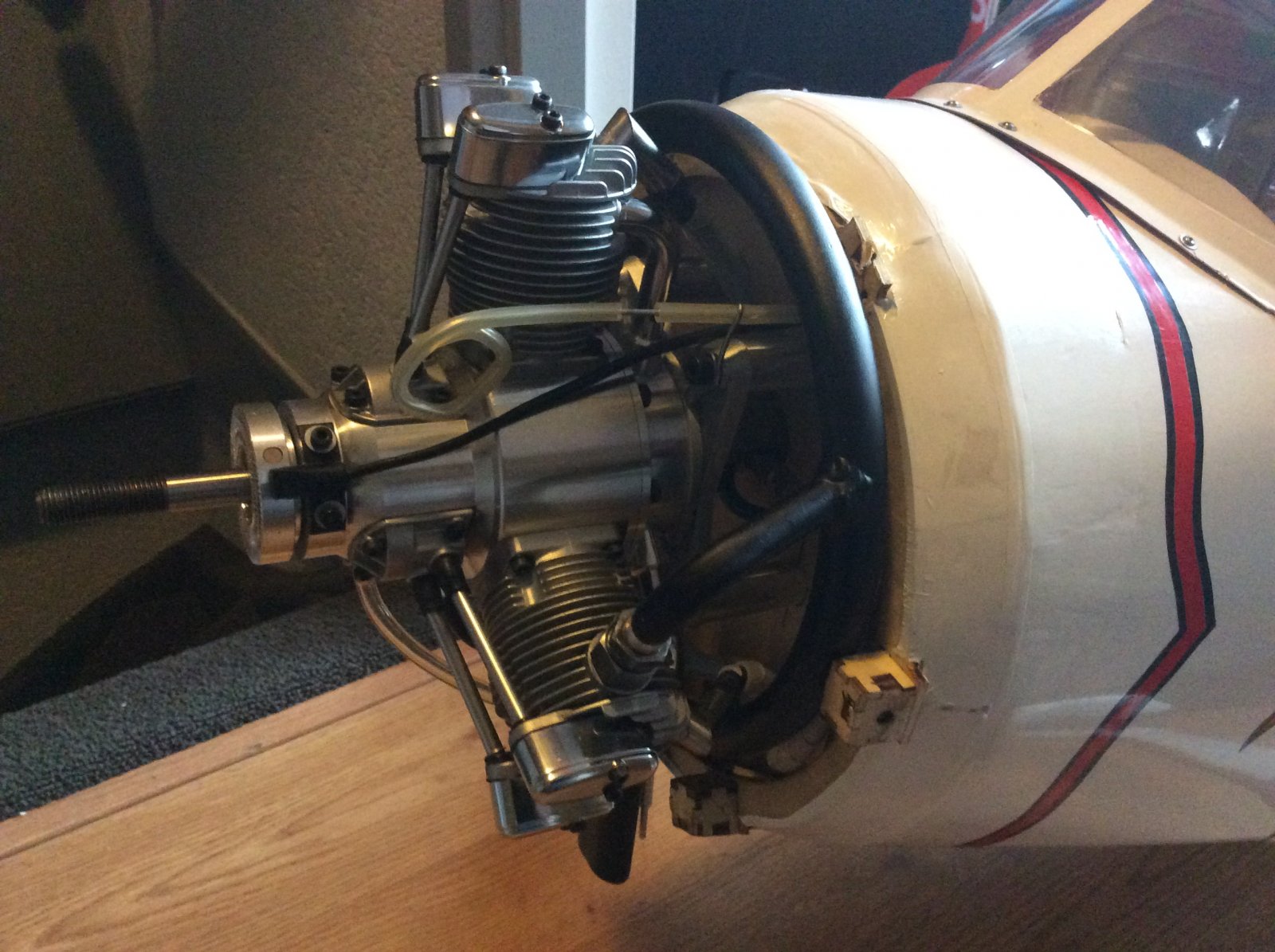

    Vandaag de Keleo uitlaat gemonteerd, nog niet gedraaid maar kan bijna niet wachten, ben zeer benieuwd naar het geluid.
