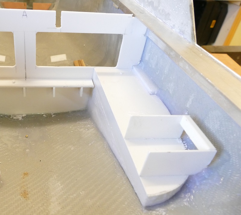

    Even de wzh voor mezelf in kaart gebracht die gedaan moeten worden voordat het achterdek definitief geplaatst kan worden. De Thrusters had ik natuurlijk in het begin al pas gemaakt. Maar achterin moeten ook nog wat verdere componenten geplaatst worden. Allereerst heb ik een tussen spant geplaatst. deze is tot de hoogte van de openingen waterdicht tov. de voorkant. Tevens aan beide zijkanten een kast gemaakt. Buiten dat deze de spanningsregelaars gaan dragen, zijn deze kasten volledig waterdicht, dus ook luchtdicht. Extra drijfkamers voor als er wat gebeurt. Of dit überhaupt nut heeft betwijfel ik eigenlijk:(. Maar het kon, dus maar gedaan.
    De ruimte tussen de kasten is dichtgelegd met een verwijderbare vloer. Onder deze vloer kan ik eventueel nog wat ballast kwijt mocht dit nodig zijn. Buiten dat het wel netjes staat is deze vloer mooi vlak en weer geschikt om andere componenten te dragen. Buiten de reeds genoemde vaartregelaars is ook een servo zichtbaar. Op de foto is voor de servo nog een constructie zichtbaar waar ik straks op terug zal komen. Bakboordthruster (tijdelijk) gemonteerd om de exacte plaats van de vaartregelaar te bepalen.

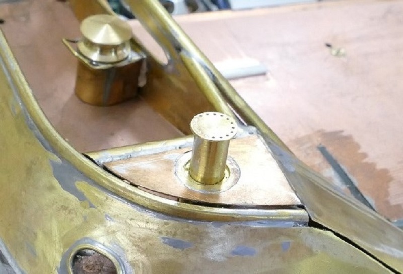

    Hier zichtbaar de beweegbare pin op de achterzijde. Deze kan tijdens het slepen omhoog gezet worden zodat de sleepdraad hierdoor tegengehouden kan worden. Uiteraard aan beide zijden een dergelijke pin.

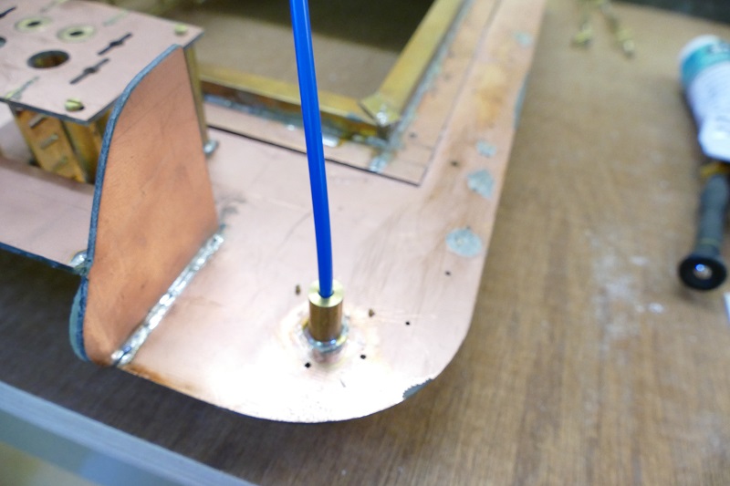

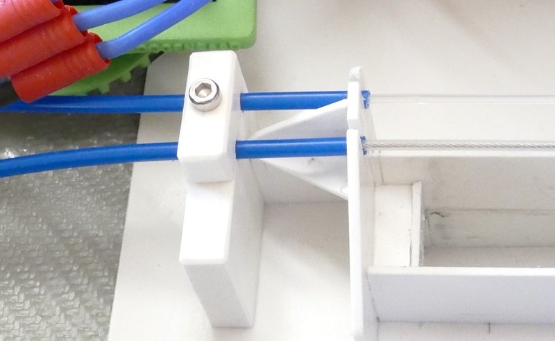

    Aan de binnenkant is deels de constructie te zien waarmee de pins achterop bediend gaan worden. Dit gebeurd door zgn. bowden kabels. Een buiten kabel waar een binnenkabel in heen en weer schuift. Ook is hier nog een deel te zien van de constructie waar de Towingpins en Karmforks in komen.
    En dit zal de laatste foto zijn van de onderkant van het dek. Hierop te zien hoe de Bowden kabels lopen en hoe het frame van de Towingpins en de Karmforks er uit ziet. Ook de kast waarin de ankerrol komt te zitten is goed te zien.

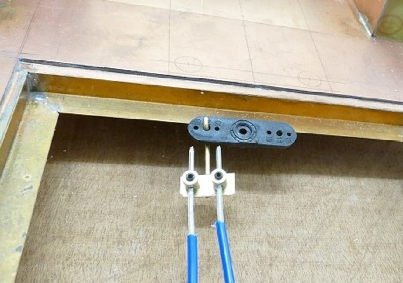

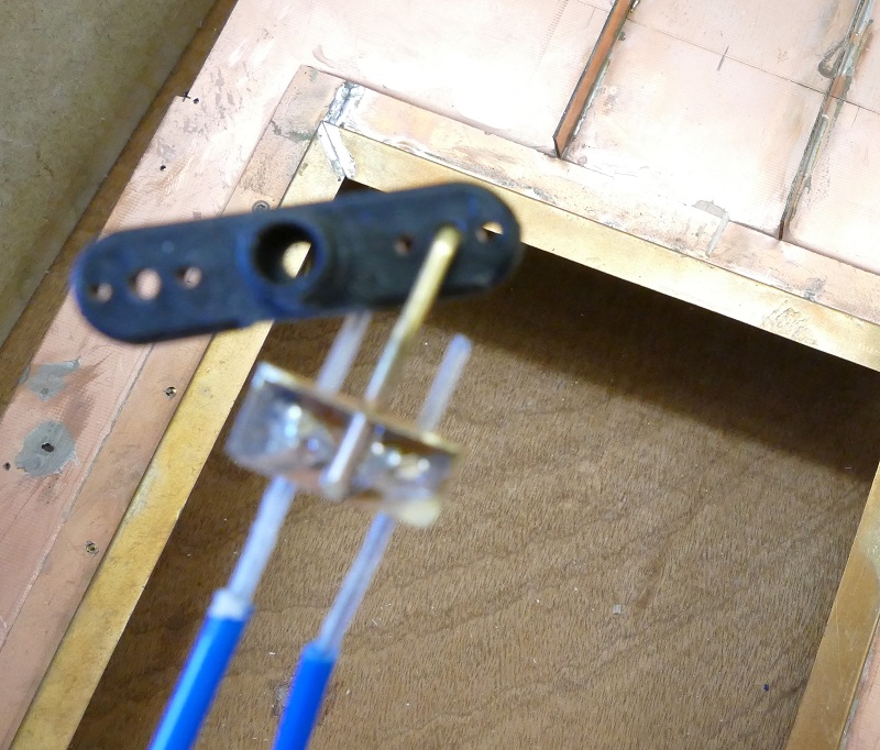

    Foto helaas niet helemaal duidelijk, maar op deze manier worden de Bowdenkabels aan de Servo bevestigd.:(
    Gelukkig nog eentje gevonden die wat duidelijker is. Hulpstukje gemaakt tussen de hevel van de servo en de Bowdenkabels. Indien niet geheel duidelijk is vragen om uitleg altijd mogelijk.
    Lijkt zo simpel maar was voor mij toch een breinbrekertje. Eerlijkheid gebied me te zeggen dat ik een soortgelijke constructie op foto aangereikt heb gekregen van mijn collega bouwer Jan. Bedankt hiervoor Jan. Bij mij was de situatie uiteraard weer even anders dan bij Jan dus moest de constructie ook aangepast worden. Bij moet namelijk de vloer waarop de Servo staat verwijderd kunnen worden. De Bowden kabels moesten dus losgekoppeld kunnen worden van de Servo en wel door de opening die in het bovendek zit. Uiteindelijk door de zichtbare bout op de foto en de schroef waarmee de hevel vast zit op de Servo kan ik dit realiseren. Ook is nog te zien dat de Servo verdiept wordt ingebouwd.

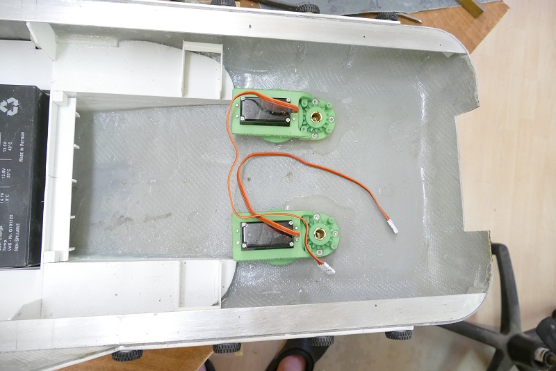

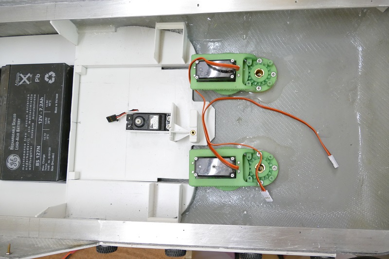

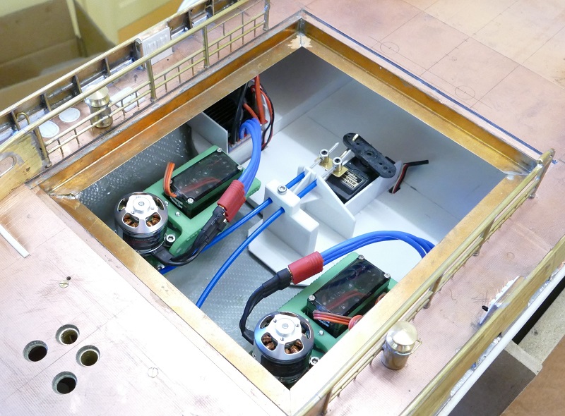

    En zo ziet het er uit als de Servo gemonteerd is. De resterende ruimte gaat gebruikt worden voor een printplaatje met hierop 4 Ompoolmodules. Deze zijn nodig om te Towingpins en Karmforks aan te kunnen sturen. Deze print wordt ook door collega Jan gebouwd. ( waar zou ik blijven als ik Jan niet had?:friends:) Tevens komt er nog een klein printje waar de Servo op aangesloten wordt. Dit printje, overigens ook door Jan gemaakt, gaat er voor zorgen dat de uitslag wordt beperkt en de snelheid aangepast zodat de Pins met schaalsnelheid omhoog en naar beneden gestuurd kunnen worden.

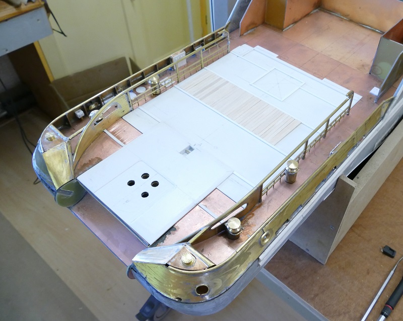

    En als laatste dan nog een plaatje die laat zien hoe het uitneembare dek er uit gaat zien. Is al eerder voorbij gekomen maar al weer een paar aanpassingen gedaan.
    De volgende stap zal zijn het dek definitief plaatsen. Voordat dit gebeurt zal ik nog wel een paar nachtjes slapen en veel kijken en denken of ik niks vergeten ben. Immers, eenmaal gemonteerd kom ik er niet meer bij.

    Mooie oplossing met die bowden kabels sjoerd, waar heb jij ze gehaald ?
    De pins zelfs, hoeveel kracht zullen ze kunnen houden denk je ?

    Dank voor je reactie Martijn, de Bowden kabels gekocht bij AliExpres maar zullen ook elders te verkrijgen zijn. Hoeveel kracht de Pins kunnen hebben, wel de op en neergaande beweging heeft niet veel kracht uiteraard. De zijwaartse kracht op de Pins is vrij behoorlijk. 6mm dikke messing pin in een messing bus. Kan best wel wat hebben. Die waterdichte kamers , kwam zo uit dus maar gedaan. Was niet een van te voren bedacht iets. En iets in de boot maken wat gaat drijven als de boot gaat duiken.....neemt ten eerste spaarzame ruimte in, je moet het ergens inbouwen waar je het niet ziet en je moet er zeker van zijn dat de drijver inderdaad gaat drijven. Ik vertrouw maar op de stabiliteit van mijn schepen;)

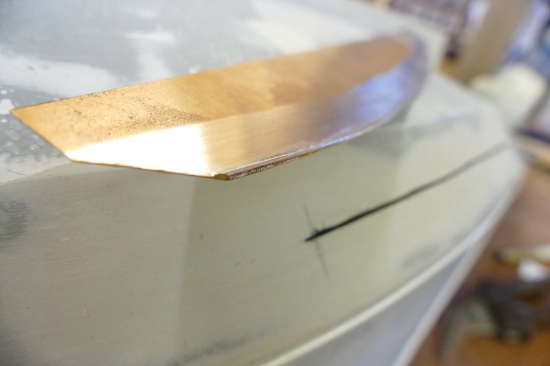

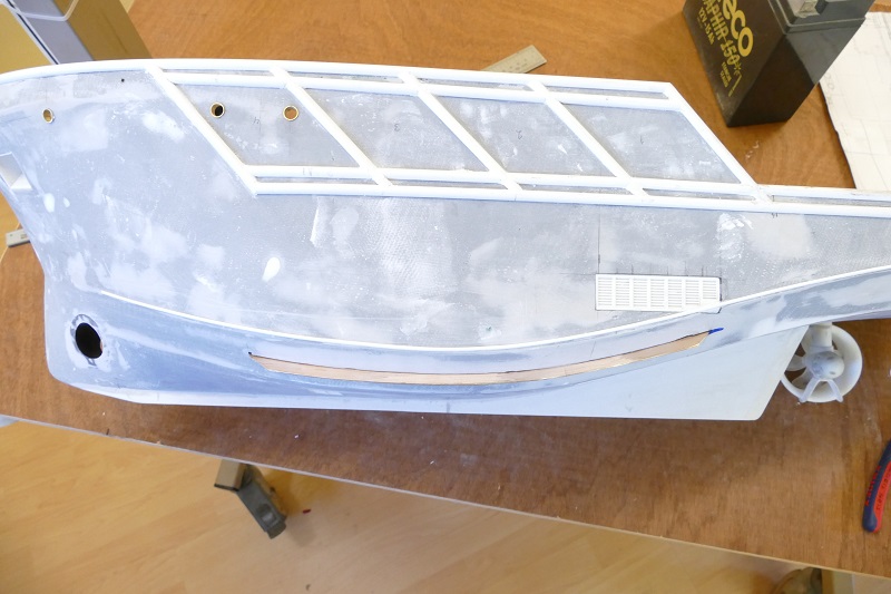

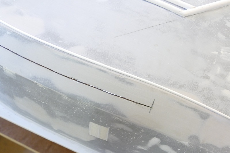

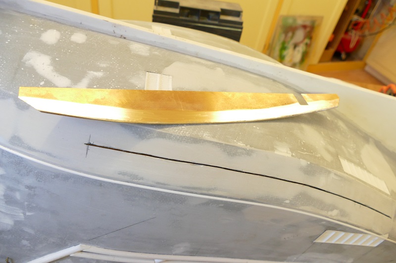

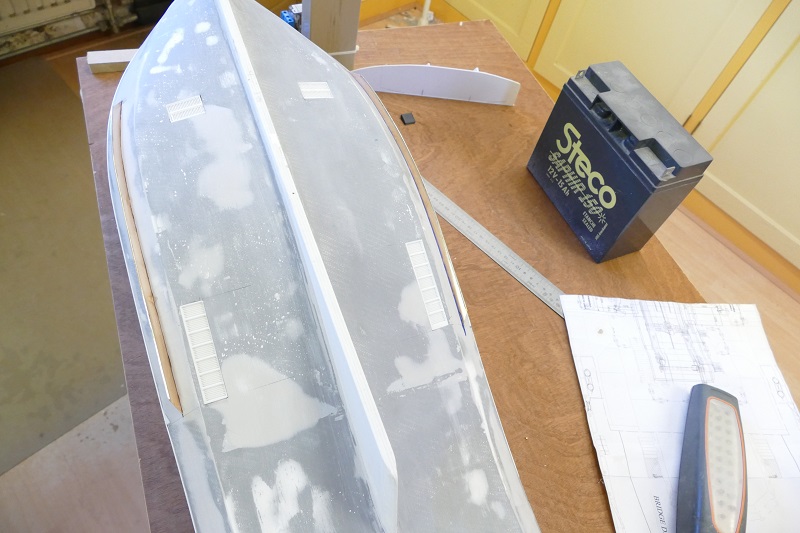

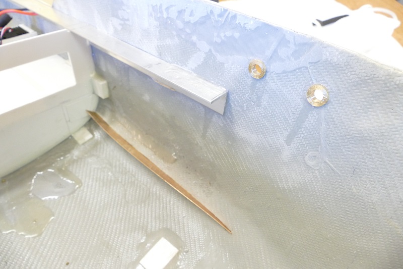

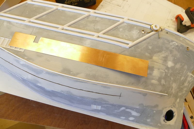

    Eén van de dingen die nog moest gebeuren voordat het dek definitief bevestigd wordt zijn de kimkielen. Ik heb al op meerdere verslagen gezien dat dit nogal eens vragen oproept hoe dit te doen. Vandaar dat ik hier even langer bij stil wil staan. Mijn manier, uiteraard niet persé de beste, is het maken van een gleuf in de romp ter plekke van de kimkiel.
    Het materiaal wat ik voor de kimkiel gebruik is meestal messing, in dit geval fosforbrons van 0,3 mm dik. Deze maak ik voldoende breed zoals op de volgende foto. De inkeping die je ziet heeft te maken met een obstakel wat al aan de binnenkant is gemonteerd.
    Dan steek ik de plaat in de gemaakte gleuf en teken vervolgens de kimkiel af op de juiste hoogte. Dit gaat perfect met een blokje materiaal wat die qua dikte gelijk is aan het aantal mm wat de kiel buiten de romp steekt.
    Omdat de Kimkiel gemaakt is van zgn. bulbprofiel dit geïmiteerd door een staafje messing van 0,8 mm dik er tegen aan te solderen. Wordt het ook nog sterker van.
    En zo ziet het er dan uit voor de montage van de Kimkielen.
    Gemonteerd.
    Beide zijden gemonteerd.
    Voor alsnog alleen aan de binnenkant verlijmd met epoxy. Als dit gedroogd is kan ik morgen nog een lijmsessie doen. In totaal moet ik 4 keer lijmen om alle hoeken te raken.
    Dit was het voor nu, tot de volgende keer.

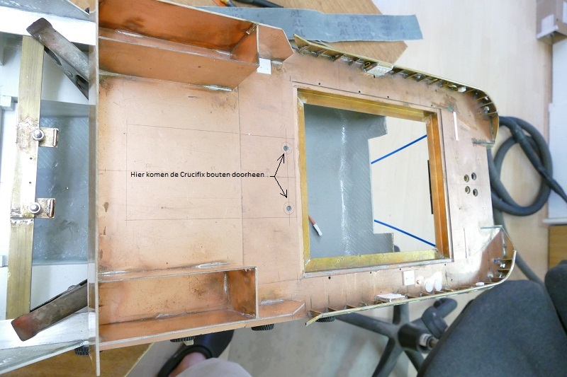

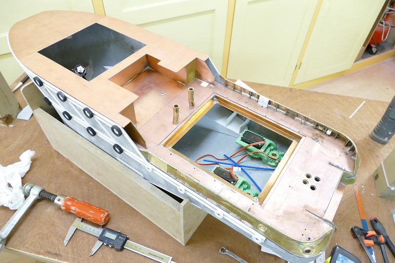

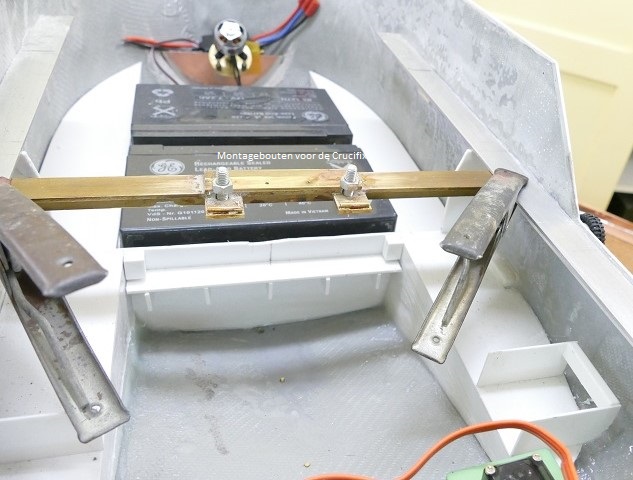

    Een volgende, belangrijke stap is genomen. Het dek is definitief geplaatst en verlijmd. Al eerder gezegd dat ik heel goed moest nadenken wat ik, voordat het dek er op gaat, nog moet doen. En ja hoor, ik realiseerde me ineens dat er geen fundatie aanwezig was voor de Crucifix:(. De fundatie heb ik gemaakt van een messing hoeklijn. Hieraan 2 lippen gesoldeerd waar de bouten door heen kunnen ( M5 ) Het messing hoeklijn wordt niet vastgelijmd. Deze zit onder het Aluminium hoeklijn. Als het dek er op ligt kan ik deze constructie nog door het gat in het dek monteren. Als de bouten dan aangedraaid worden vanaf de onderkant wordt het Messing hoeklijn onder het Aluminium hoeklijn geklemd. Kan geen kant meer op.
    Hier ligt het dek nog los en is te zien waar de bouten van de Crucifix fundatie doorheen komen.

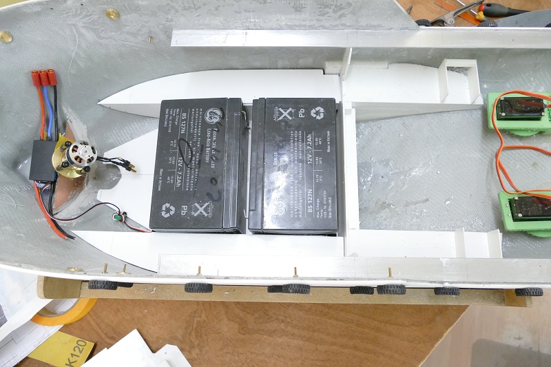

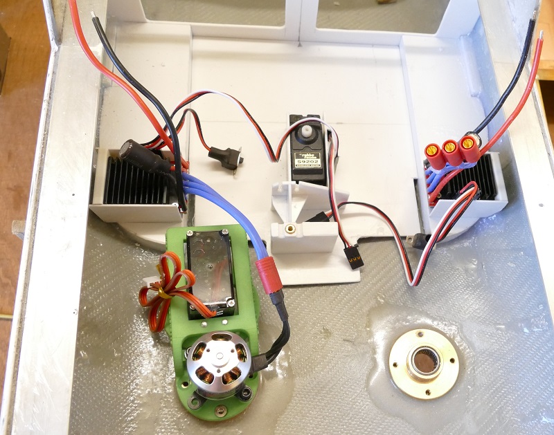

    De binnenkant . Zal voor het laatst zo te zien zijn. Boegschroef mooi ingegoten, hier boven op ligt de vaartregelaar voor de boegschroef. Tevens een constructie gemaakt, geheel verwijderbaar, voor de Accu,s. Wat er precies inkomt weet ik nog niet. Volgende week gaat ze in een bak water en dan zal blijken of dit voldoende gewicht heeft of misschien wel teveel. Mocht er meer gewicht in moeten kan ik rechts van de geplaatste Accu's nog wat lood neerleggen. Is het gewicht teveel dan zal ik capaciteit in moeten leveren. Hetzij minder Accu's of kleiner. Heb al wel de waterlijn uitgerekend dus bij de test zal blijken wat te doen. Ik vermoed dat er nog wat bij moet.
    Nog een blik op de waterdichte kasten. Hier boven op de plekken waar de vaartregelaars van de thrusters in komen.
    En het uitneembare plateau waar onder eventueel nog wat gewicht in gelegd kan worden. Tevens is in dit plateau plaats gemaakt voor de Servo die de pinnen achterop het schip bedient. Ook zal op dit plateau nog de ompoolmodules voor de Karmforks en Towingpins worden geplaatst alsmede een printje om de Servo te vertellen hoe snel die mag gaan en hoe ver.
    En dan is het zover. Het achterdek is definitief geplaatst. Past perfect en zit er heel mooi op. Ook het Forecastle dek maar gemaakt en even voor de foto geplaatst. Dit is nodig omdat ik moet weten hoeveel ruimte ik aan de voorkant heb om alle benodigdheden te monteren. Al wel gecontroleerd of de constructie voor de Accu's werkbaar is. Wel, de Accu's kunnen zonder problemen worden uitgenomen, evenals de gehele constructie hiervoor. Ook begonnen met de Crucifix. Is nog een lastig dingetje, maar is van Messing, dus vind ik het leuk om te maken.;) Ook de werking van de Fundatie voor de Crucifix nog even getest, ben er zeer over te spreken. Kan het gehele schip, inclusief de Accu's er mee optillen:)
    Volgende week gaat ze in het water en ga ik haar uitbalanceren. Rekening houden met het gewicht van de opbouw, de sleeplier en de lier voorop. Ben benieuwd. Om het Achterdek dan weer verder te completeren zal ook de spuit weer uit de kast worden gehaald. Maar mogelijk dat ik ook eerst wat details aan ga brengen onder het Forecastledek. We gaan het meemaken.
