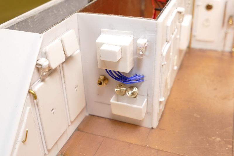

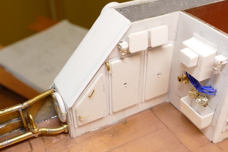

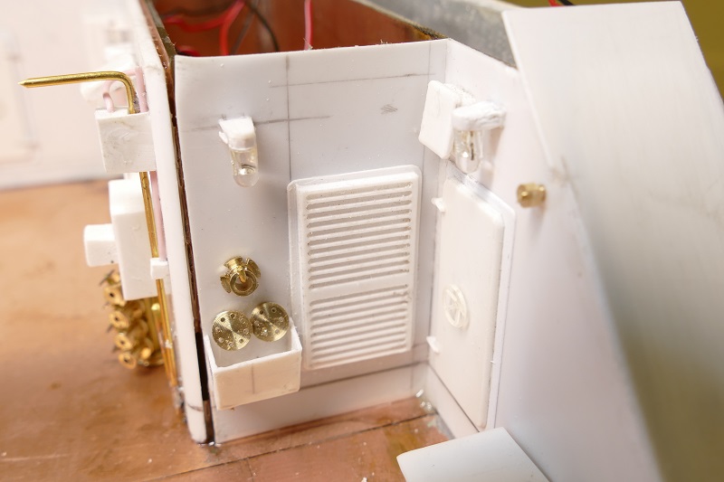

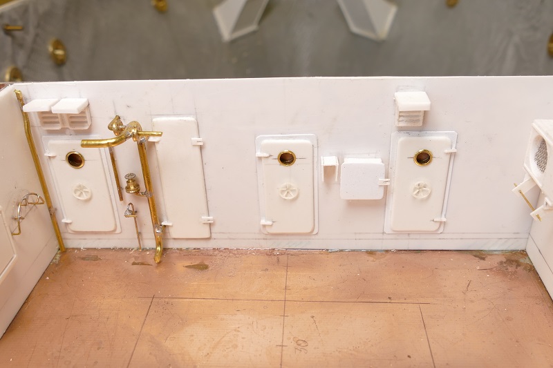

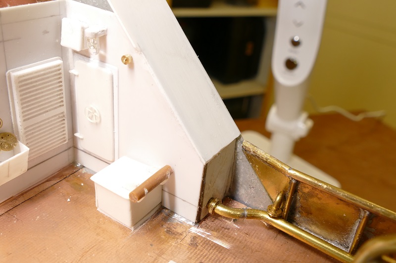

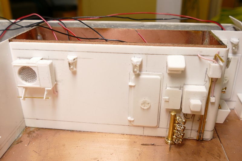

    Daarna verder gegaan met het detailleren van het lierendek. Ik zal daar verder weinig over zeggen en de plaatjes het verhaal laten vertellen.

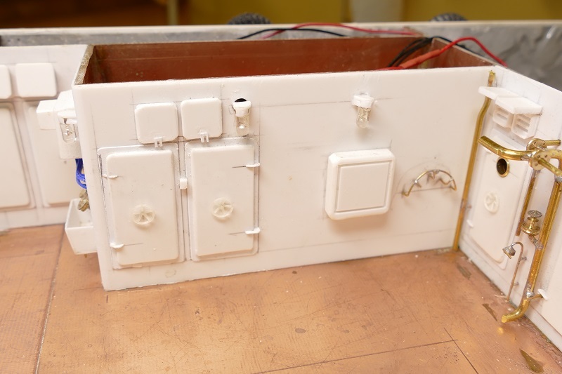

    Het schip hangt helemaal vol met dit soort lampen. Heb ze zo goed als mogelijk na proberen te maken met gebruikmaking van kleine Leds die warm licht uitstralen. ( Ex kerstverlichting). Deze ledjes zijn kleiner dan 3 mm maar groter dan 2. Hele aparte maat.
    Moeten nog wel sluitwielen op de deuren, zoals op de andere deuren geplaatst. Vergeten:hammer:
    Hier en daar nog een beetje plamuurwerk.
    Zo meteen nog even kijken, deze naad staat wel erg ver open:(

    Waarom polystreen tegen printplaat geplakt en niet direct de printplaat als wand gebruikt.
    Ik neem tenminste aan dat het printplaat is?
  7. Macrabbit
    16 mei 2010
    2.353
    Julianadorp
    Klopt Adam, is printplaat. Is ongetwijfeld een optie, maar ik werk graag met Styreen. Aangezien styreen het beste plakt op styreen, eerst de details op een (dun) styreen plaatje geplakt en deze vervolgens met epoxy op de printplaat geplakt.

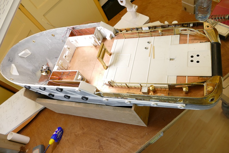

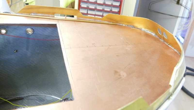

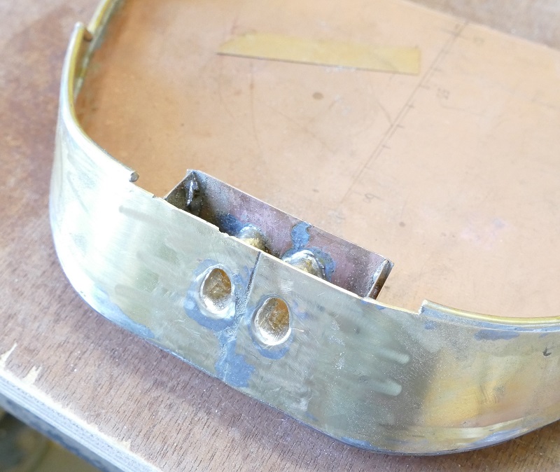

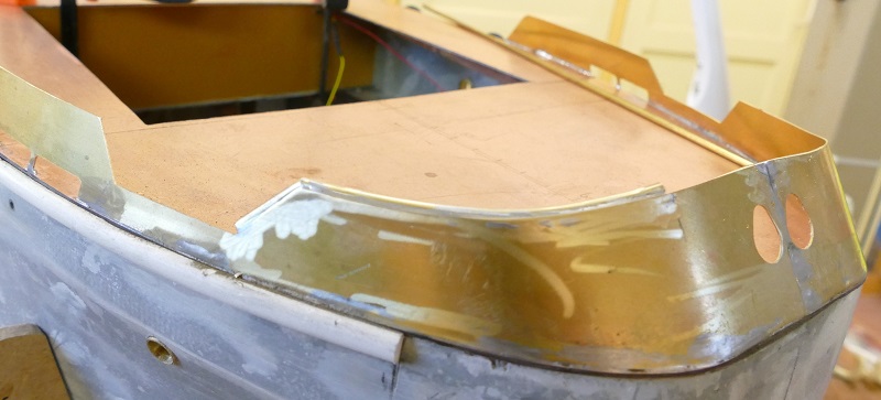

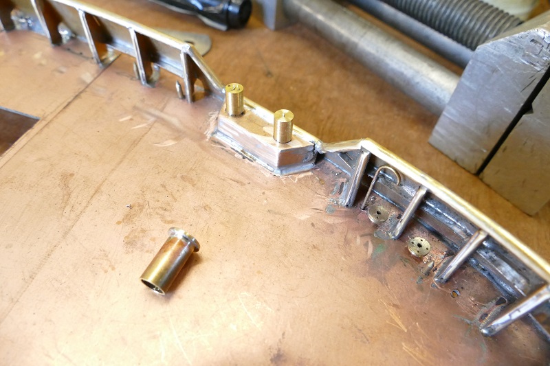

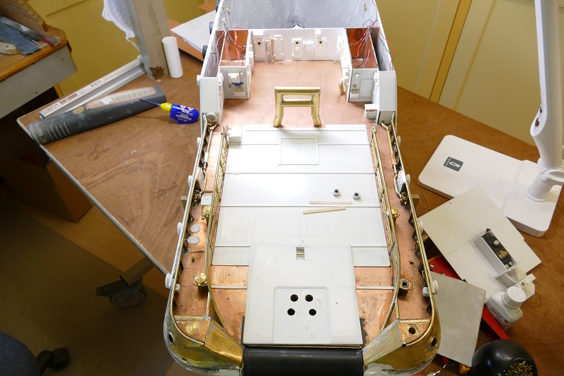

    Ondanks dat er op het achterdek nog wel enige details geplaatst moeten worden, toch ook maar begonnen met het voordek. De gefreesde platen lagen al enige tijd klaar en op één of andere manier vond ik dat het tijd was om deze te plaatsen. Aldus geschiede.
    Dit is dus de reden waarom ik nu printplaat gebruik. Kan nu de gefreesde platen op het dek vast solderen. Geeft enorm veel stevigheid en is mooi af te werken. Nog wel een beetje teveel tin gebruikt. Heb het laten zitten omdat er naderhand weinig of niets meer van te zien is.

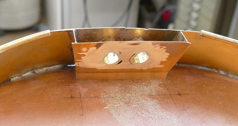

    Op de verschansing komt uiteraard een potdeksel. In mijn geval een messingbuis van 3 mm. Deze uiteraard ook gesoldeerd. Goed te zien dat de kluisgaten ovaalvormig zijn.

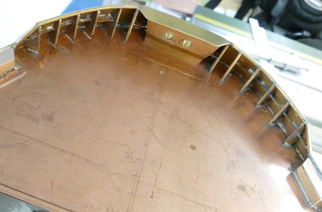

    Dit was nog wel even een dingetje. Van een staf rond 12 de kluizen gemaakt. Eerst het ovaal er in gefreesd en daarna de contouren gevijld. Achter de verschansing
    komt een dubbelle plaat waar de kluizen ook doorheen steken. Pas gemaakt en ook gesoldeerd.
    En zo ziet het er dan aan de binnenkant uit. Naadjes naderhand nog dicht gesoldeerd.
    Bovenkant van de kluizen dichtgemaakt en de verschansing steunen aangebracht. Weer een groot voordeel van de printplaat. Niks lijmen, gewoon vastbakken. Vergt enige oefening maar gaat steeds beter.

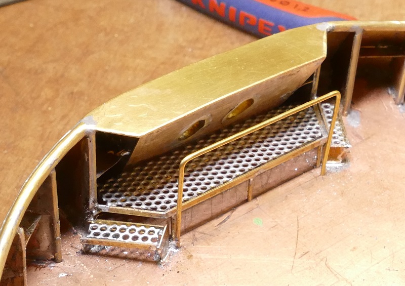

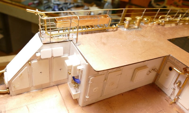

    En de opstap gemaakt compleet met leuning. Het rooster is tijdelijk. Heb nu geëtste rooster besteld, zodra die binnen komen worden deze roosters vervangen. Op zichzelf zien deze roosters er trouwens ook niet slecht uit. De kleur is in ieder geval perfect. Met close up zie ik trouwens nog wel een paar plekjes die gekuist moeten worden. Maar ook hier geldt waarschijnlijk, als de verf er op zit is het probleem opgelost.

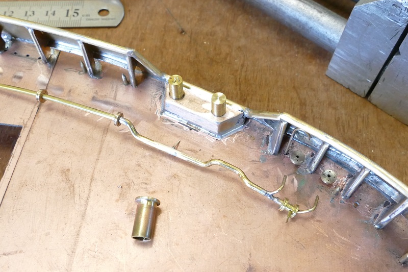

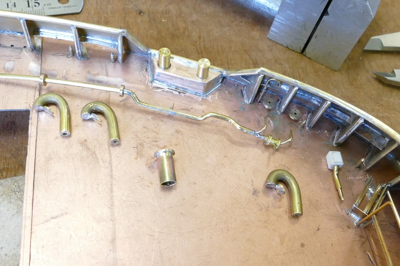

    En dan begonnen met alle frutsels die langs de verschansing zitten, er op te maken. De bolders zijn zo gemaakt dat ik ze eerst kan spuiten en daarna over de gesoldeerde binnenwerken kan schuiven en vast te lijmen met epoxy.
    Stukje leidingwerk. Net als alles, ook het leidingwerk demontabel.
    Ontluchters en één van de filterkasten. Er komen 6 ontluchters op en tientallen filterkasten. De filterkasten worden gemaakt van een combinatie messing/styreen. De ontluchters zijn gemaakt van massief 4 mm messing. Ik krijg het niet voor elkaar om 4 mm pijp in een zo korte radius te buigen. Dus dan maar massief, goed heet maken en dan om een malletje heen buigen. Koud buigen gaat niet, dan breekt het. Onderin de ontluchter een gaat geboord zodat ze over de aangebrachte pinnen geschoven kunnen worden. Ontluchters kunnen dus apart gespoten worden en naderhand worden gemonteerd. Dat is trouwens met alles wat tegen de verschansing aan gezet gaat worden. Op deze manier kan ik zowel het dek alsmede de verschansing op een nette manier afplakken/spuiten.
    Ben ondertussen al weer een beetje verder maar dat laat ik de volgende keer wel zien. Wil nu eigenlijk het voordek zover gereed maken dat ik deze ook permanent kan bevestigen. Als dat gebeurt is kan ik ook de romp aan de buitenkant spuiten. Maar morgen denk ik er mogelijk weer anders over. j

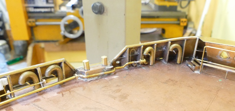

    Hallo allemaal,

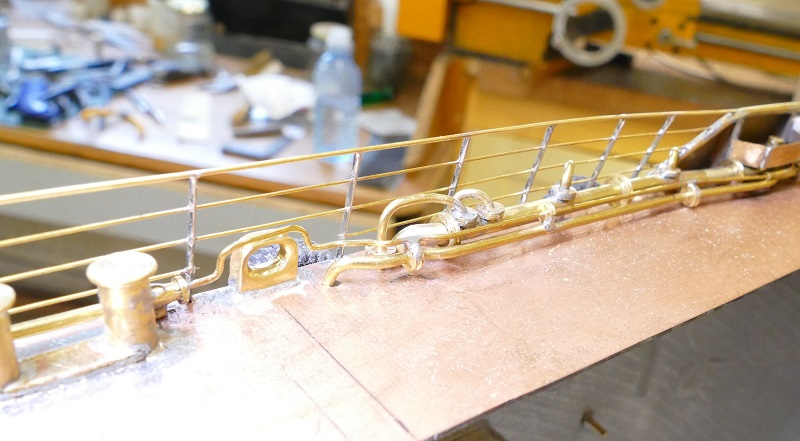

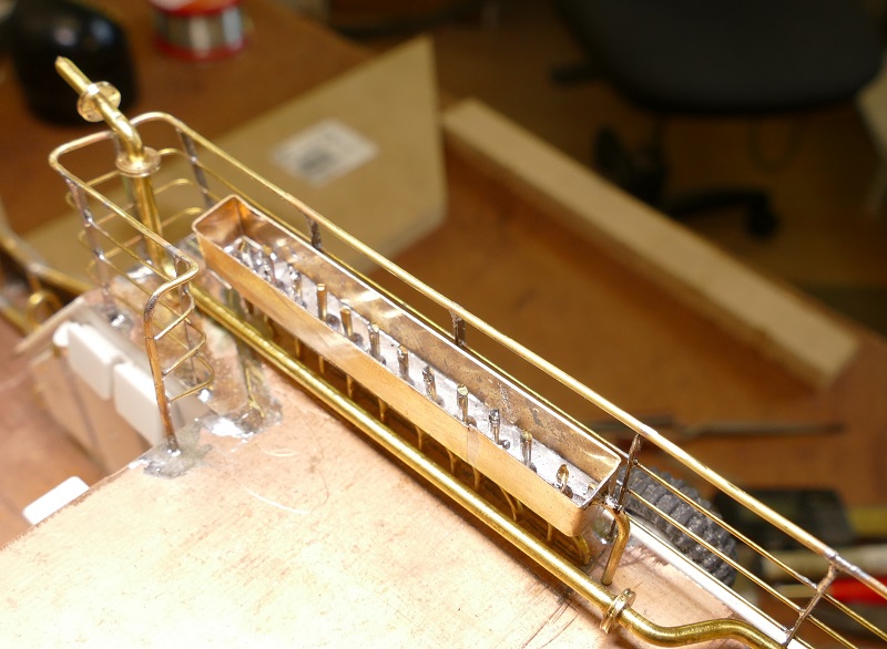

    Op een paar details na, is het leidingwerk aan Bakboord zijde gereed. Hierbij een paar plaatjes zonder bijschrift.
    En een wat groter beeldje van de achterzijde. De staafjes die door de lekbak steken worden nog voorzien van deels filterkasten en deels blindflenzen.
    Volgende update hopelijk de resterende details aan BB zijde. Dan zal er een begin gemaakt worden met de SB zijde. Tot dan.

    je hebt de gang er lekker in zitten Sjoerd, dat solderen bevalt wel zeker ? ;)
  17. Macrabbit
    16 mei 2010
    2.353
    Julianadorp
    Hallo Tinus, ja lekker bezig zeg maar. En ja, messing is voor mij wel een favoriet materiaal bij mijn hobby. Heerlijk om mee te werken. Echter de foto laat weer zonder pardon een foutje zien bij het einde van de railing. Zit niet recht zo te zien. Morgen even checken.:(
