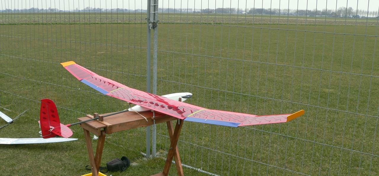

    Enkele gegevens van de Foxtrott
    Het uiteindelijke gewicht van mijn Foxtrott is uitgekomen op 1335 gram met een Lipo van 2200 Mah. Voor de afstelling van het zwaartepunt zit er 15 gram lood op staartbuis net voor het hoogteroer. De stroomopname van de motor (NTM2836 1000 Kv) met een prop van 10 x 6 is 20 Ampère; het opgenomen vermogen is 225 Watt. De regelaar is 30 Ampère.

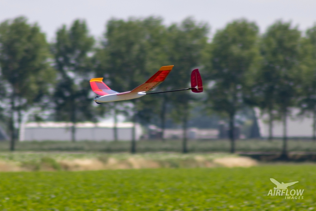

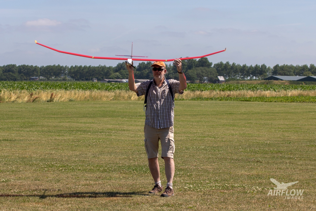

    Half juni heb ik de volgende vlucht weer zelf gemaakt. De wind op het veld was windkracht 3. De Foxtrott vloog lekker rustig en reageert goed op aileronsuitslagen (soms is extra richting bijsturen nodig) en reageert ook goed op hoog/laag. Trim up van 9 met 2 stappen teruggezet naar (-14). Pakt de thermiek zo te zien goed op. Op grote hoogte remklep in werking gesteld en tegelijk stevig up gegeven met de stuurknuppel. Lijkt goed te gaan. Mix tussen de remklep en het hoogteroer moet ik later proefondervindelijk instellen. De afstelling van de roeren en het zwaartepunt zal nog verder verfijnd moeten worden en daar krijg ik hulp bij van andere clubleden.
    Ik ben er tevreden mee hoe de Foxtrott vliegt. Het is een fijne thermiekzwever die goed te besturen is. Kortom een geslaagd project.

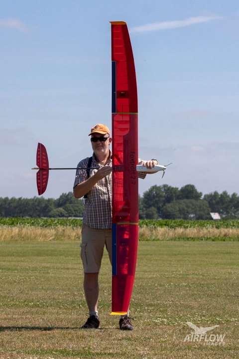

    Nog een paar foto's om af te sluiten.
