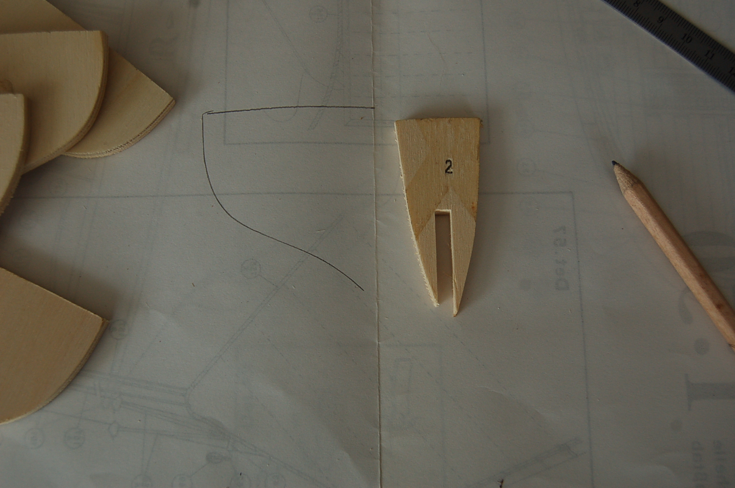

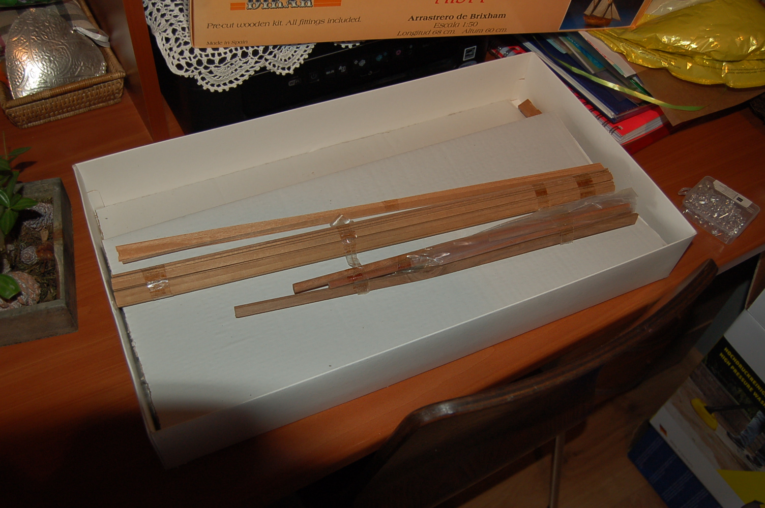

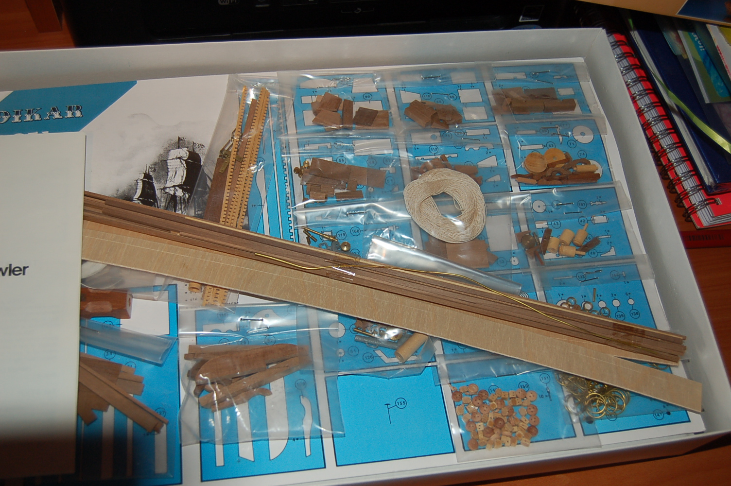

    Die heb ik wel hoor Patrick. Alles is keurig verpakt met slechts 1 tekening zonder doorsnedes dus dat wordt nog wat puzzelen. Ook nog een summier instructieboekje. Uiteraard heb ik internet nog afgespeurd of ik ergens een verslag tegenkwam van iemand die dit ook heeft gebouwd maar ik kom nog niets tegen.

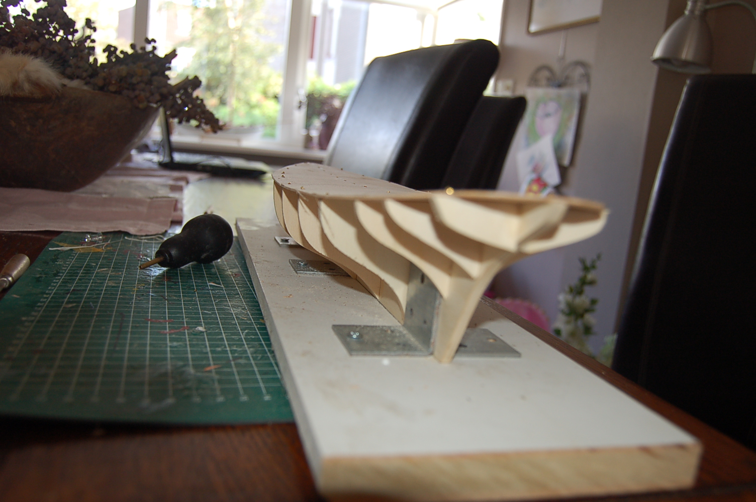

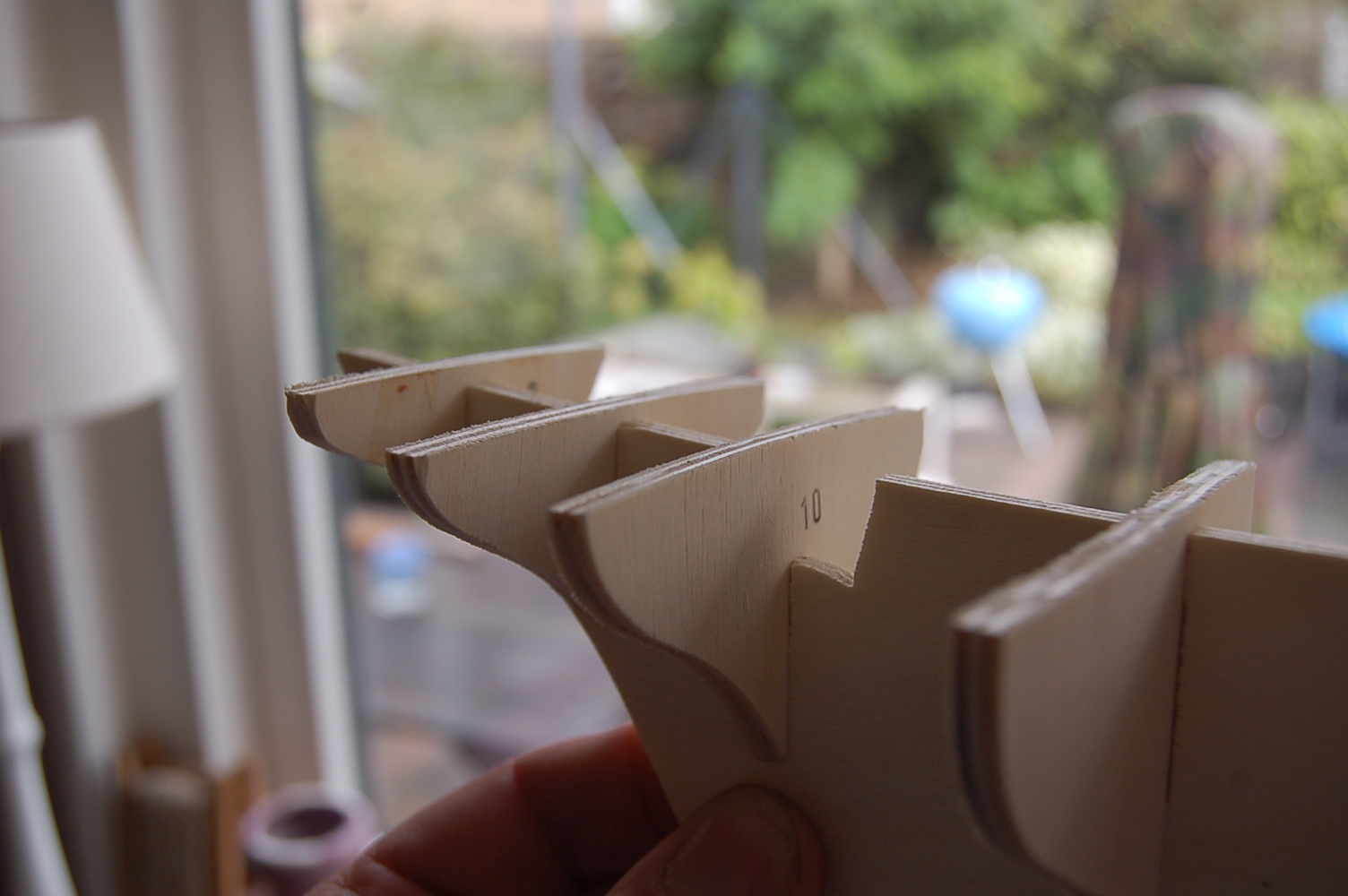

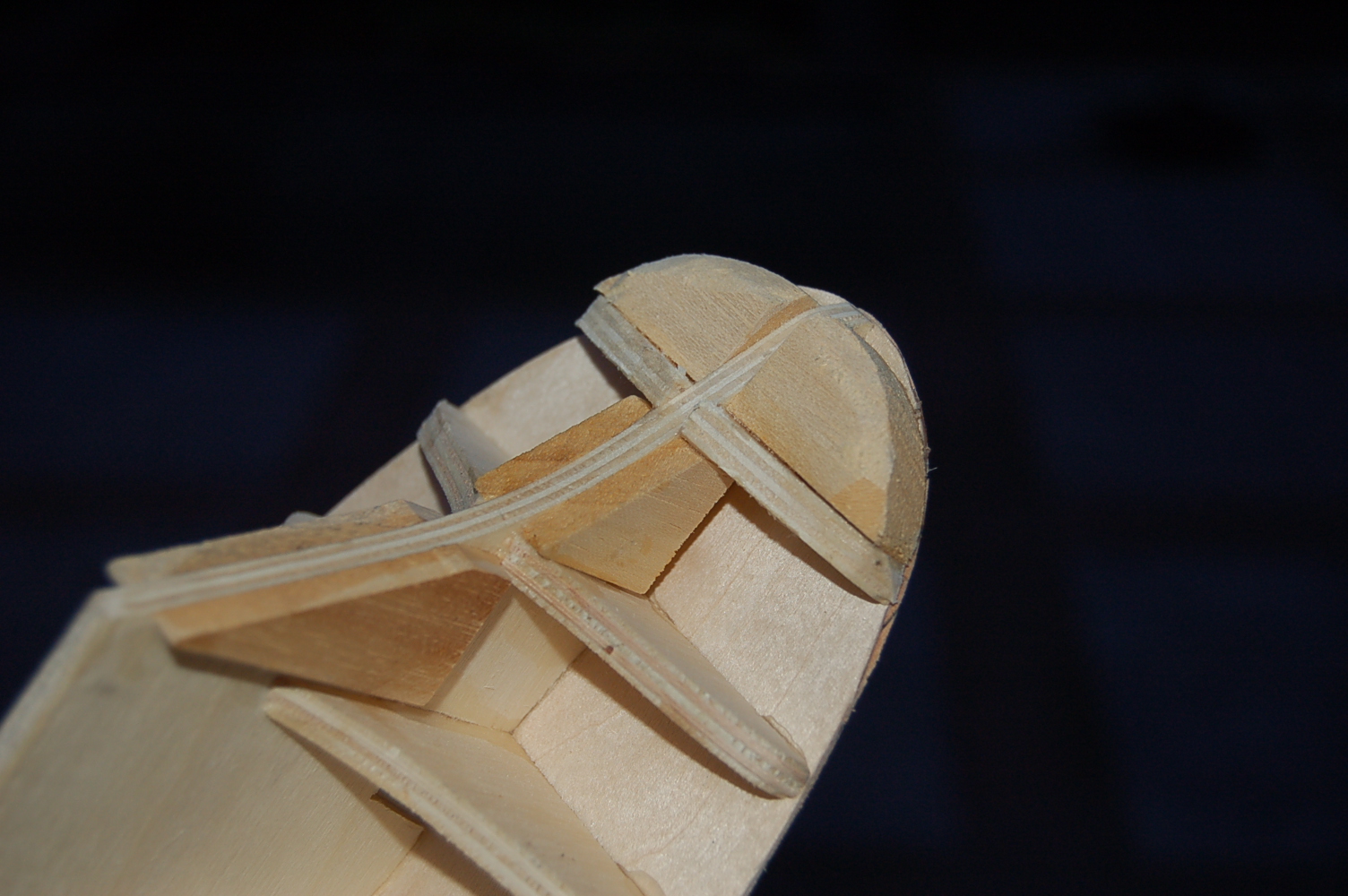

    We hebben de kiel maar eens tevoorschijn gehaald en de bijbehorende spantjes. Het betreft hier gezaagde spanten en een gezaagde kiel. Het schuift goed in elkaar maar toch nog wel aardig werk. Tijdens het controleren is de symmetrie van de spanten ver te zoeken en ook de diepte van de sleuven moet wat worden verdiept. Jammer is ook dat er een spantje totaal is kromgetrokken. Ik ga proberen deze in water te leggen en terug te spannen. Piet heeft bij zijn Diana er juist op deze manier een bolling in triplex gekregen. Ik verwacht er juist weer een vlak spantje van te maken. Mocht dit niet lukken dan zaag ik een nieuwe. Je ziet duidelijk dat de achterste spanten behoorlijk moten zakken. DSC_3767.JPG DSC_3766.JPG

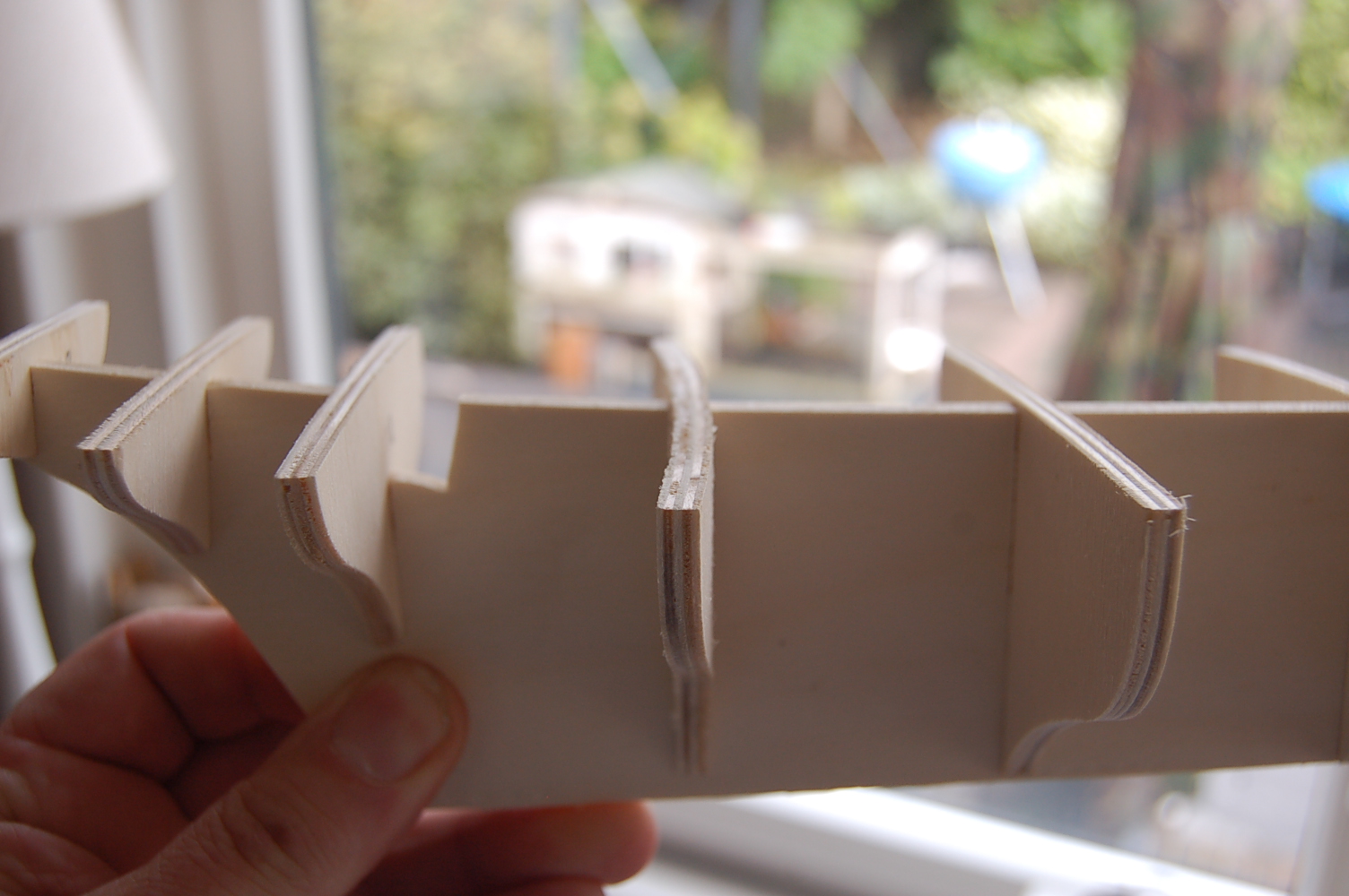

    Je ziet hier duidelijk een spantje met ongelijke "benen" dat bepaalt uiteraard de symmetrie van het schip. Zo was er aan elk spantje wel wat loos. Overigens zal dit best goed gaan komen hoor. DSC_3768.JPG

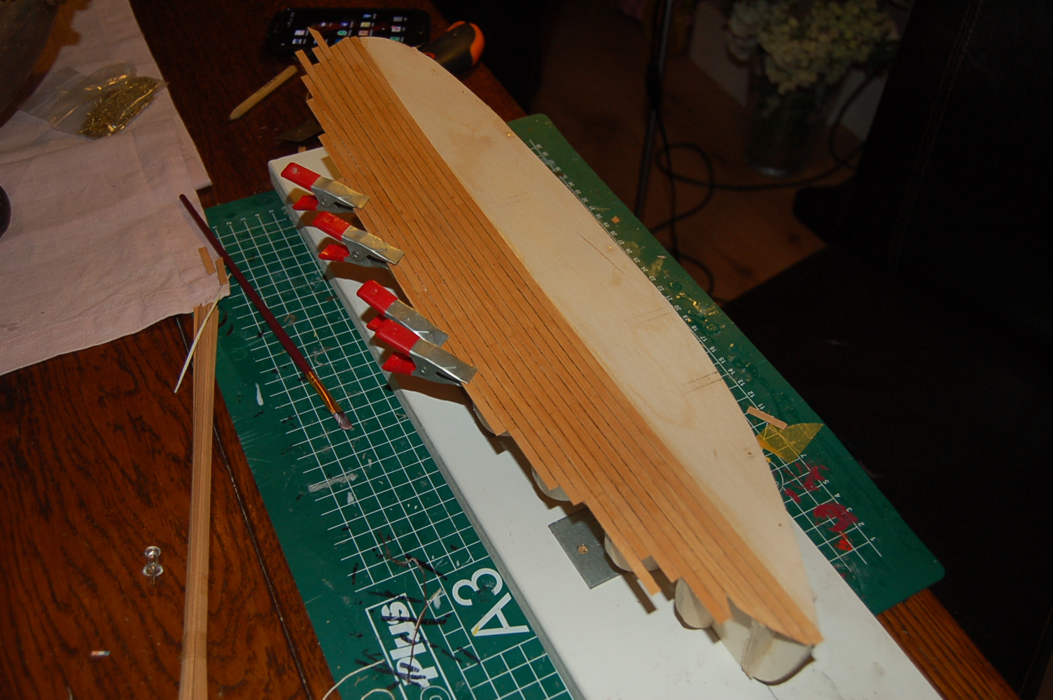

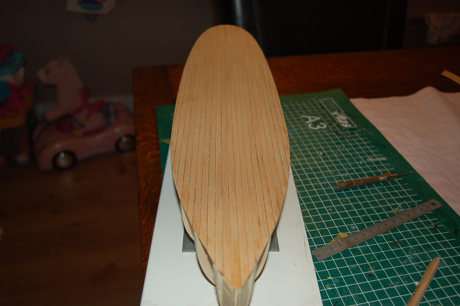

    De spantjes zijn in elkaar gelijmd en het valse dek is er op geplaatst. Het dek is op de spanten gelijmd en vastgezet met de spijkerdrukker. Daarna zijn we gestart met het beplanken van h.et dek. Deze boot wordt gebouwd in schaal van 1:50 en heb gekozen voor de dekplanken van 10 cm wat dus planken van 5 meter geeft. De zeeg van het dek zit er ook mooi in en ik meet hier in 9mm wat betekend dat de zeeg totaal over het dek ongeveer 45 cm is. DSC_3771.JPG DSC_3772.JPG

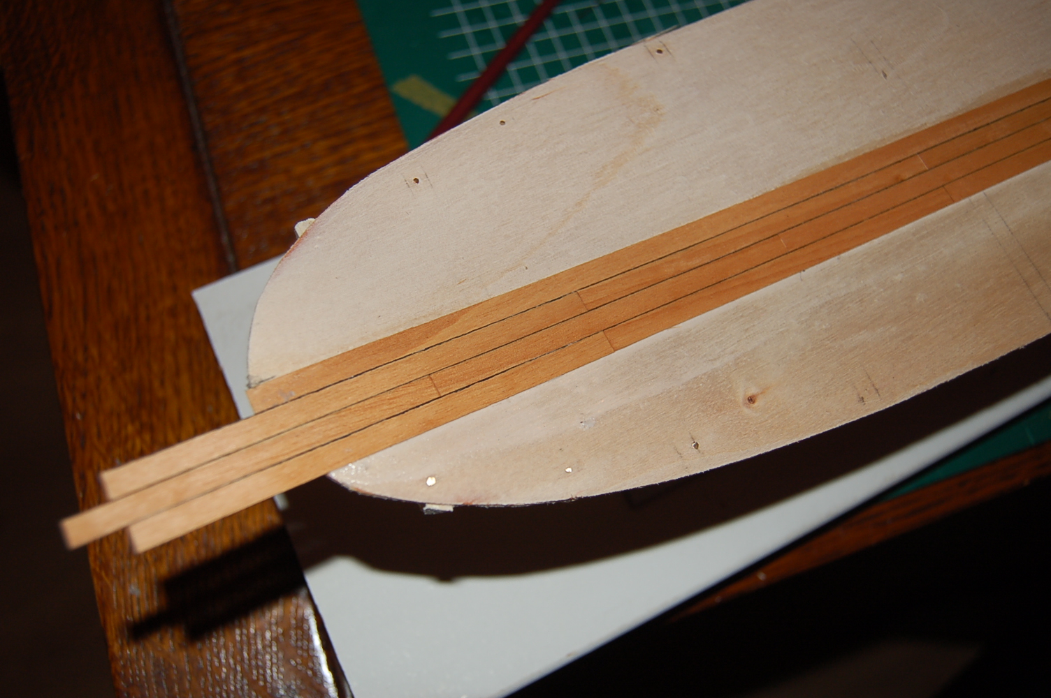

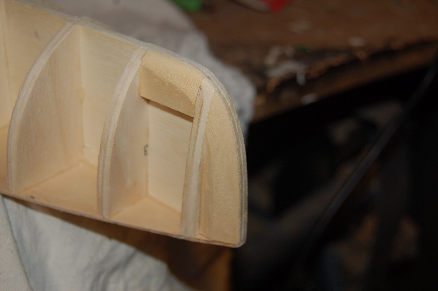

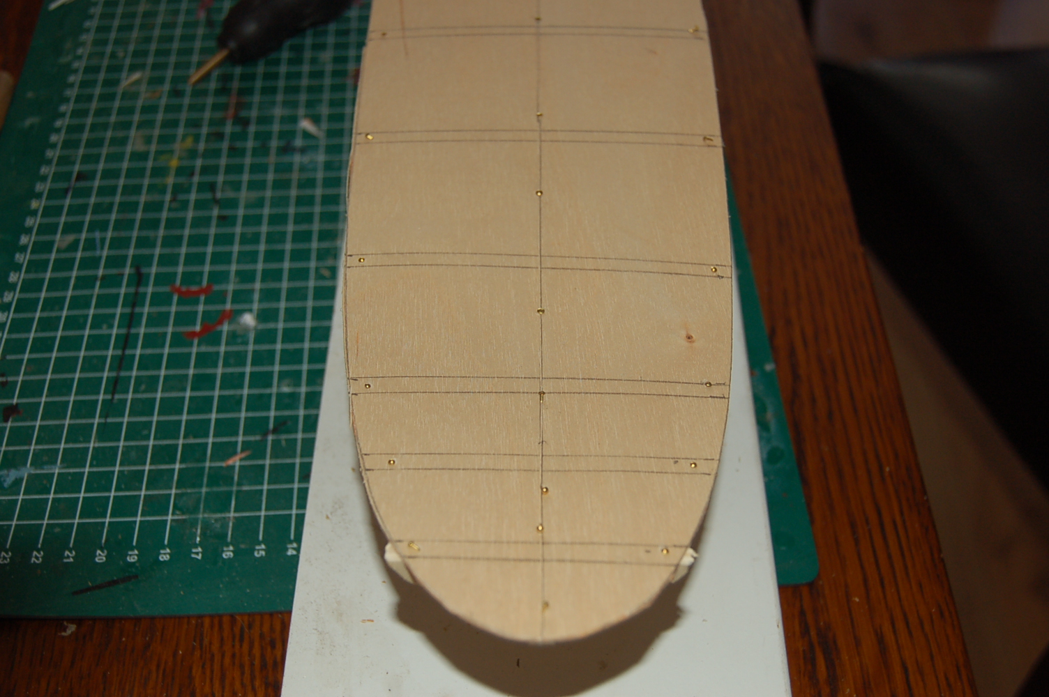

    Uiteraard is op de punten waar het nodig is balsahout geplaatst. dek 005.JPG dek 006.JPG

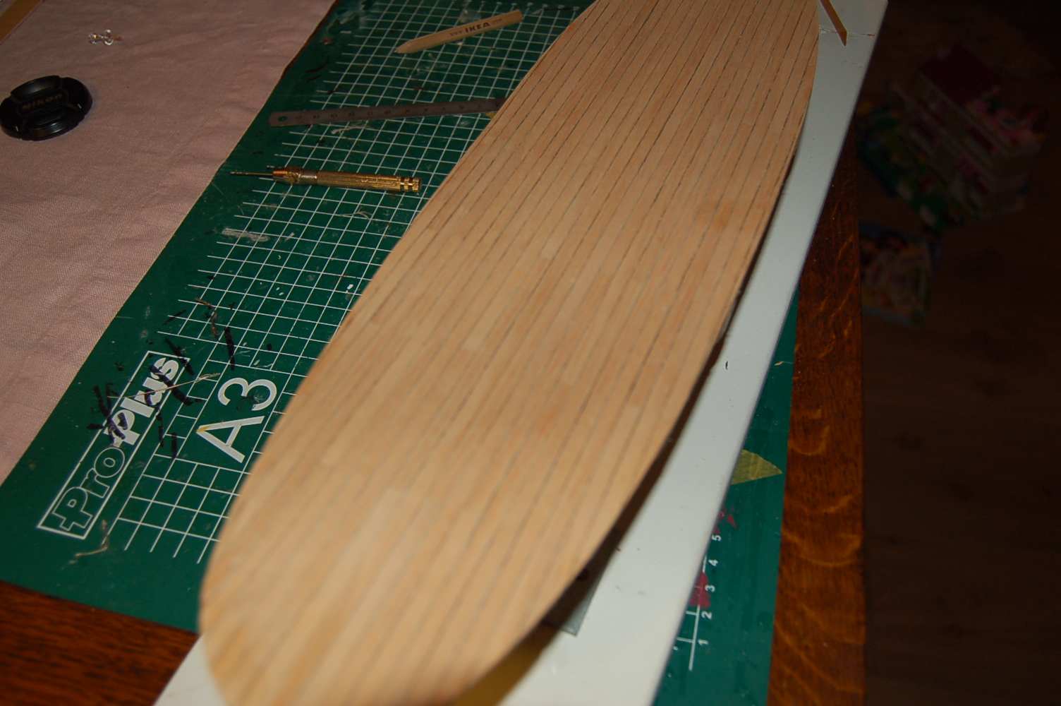

    Het dek is verder beplankt en ik heb met een marker-stift de breeuwnaden gesuggereerd . Eén zijde van de plank is zwart gemaakt en tegen een onbehandelde plank aangelegd. Ik zal de nagels later er inprikken met een scherpe punt van een potlood. De dekplanken waren 0,6 mm dik en probeer telkens de overtollige lijmresten goed met een natte doek weg te halen. Met gewone witte lijm steeds een stukje dek insmeren met een klein kwastje en na het pakken van de lijm de planken er in gelegd.Het dek moet nog worden geschuurd maar zal ik voor het beplanken van de romp dit pas definitief gaan doen. Het gevaar bij deze dikte is dat het "doorschuren" op de loer ligt. Vandaar dat ik het overtollige lijm heel secuur heb weggehaald. Een eerdere ervaring leerde me dat bij het wegschuren van en lijmvlek je zo door 0,6 mm heen zit. DSC_3783.JPG DSC_3784.JPG
