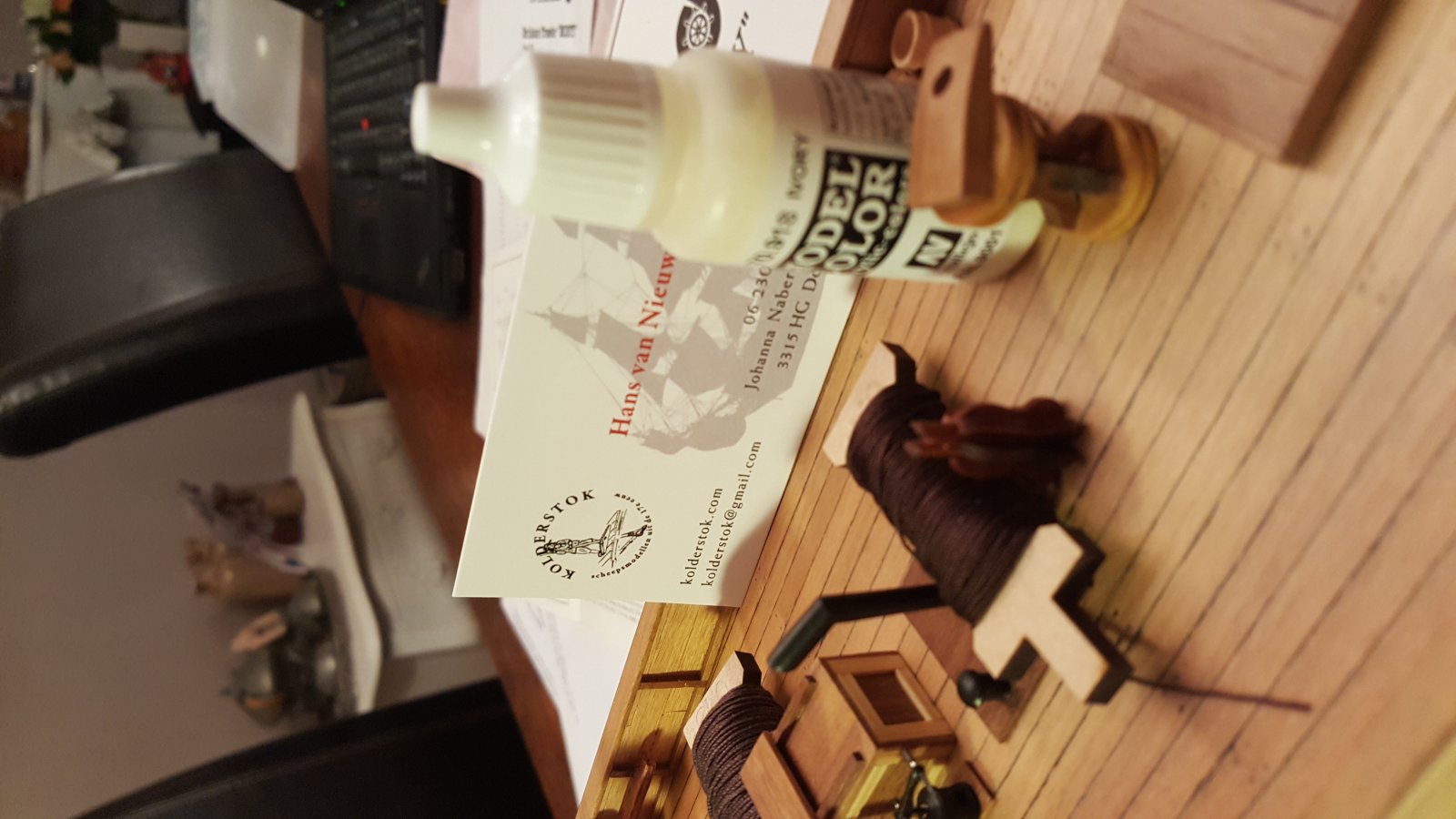

    Kleine operatie achter de rug en dus weinig gedaan de afgelopen tijd en een kleine dubbele katrolgeleider gemaakt. Maar we kunnen weer volop verder want ook alle bestelde blokken van Kolderstok zijn binnen. 15099944050571223049757.jpg

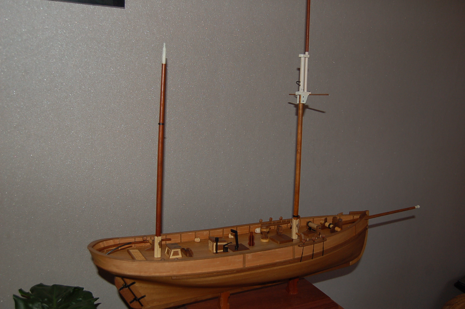

    Na even in de lappenmand gezeten te hebben waardoor ik lastig rechtop kon staan heb ik er weer zin in. Ik was gebleven bij het doorgeknipte wanttouw. Inmidels is de tweede mast ook geplaatst en hier pakken we de draad weer op in het verslag. boeg 255.JPG

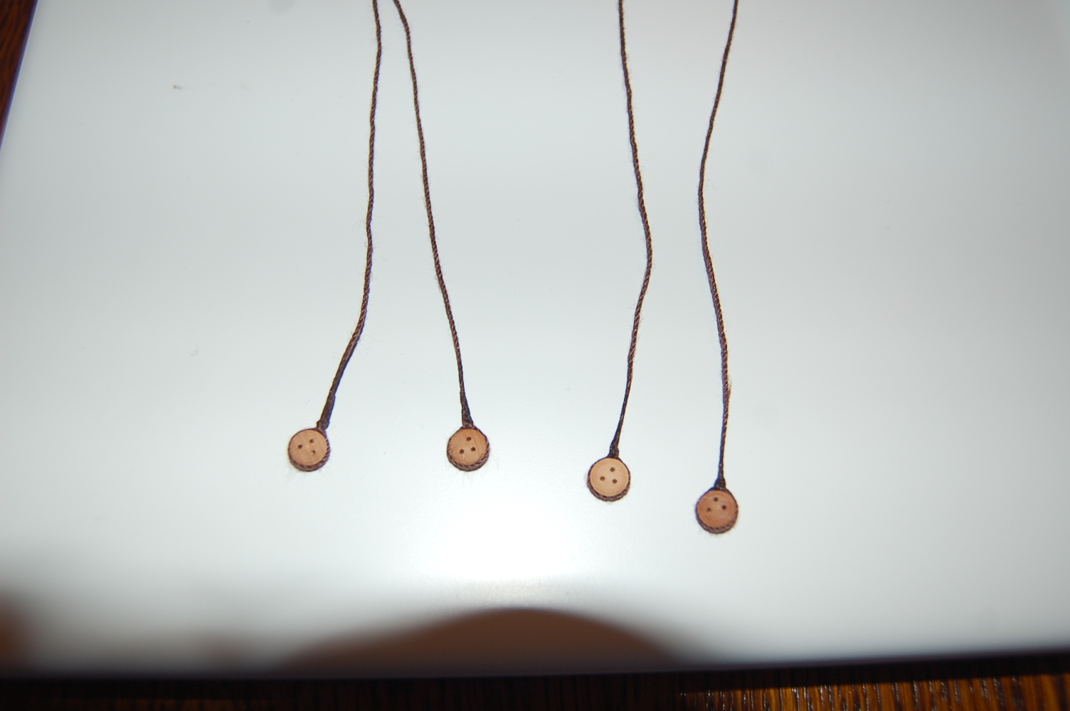

    De jufferblokken zijn weer bevestig aan de wanttouwen hopelijk knip ik straks niet per ongeluk weer de boel door. Ik ga uiteraard de weeflijnen volgens de tip straks afsnijden langs de wanttouwen. boeg 253.JPG
