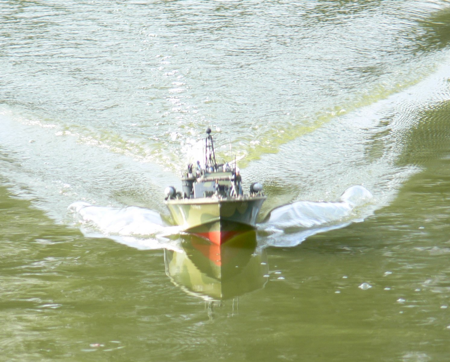

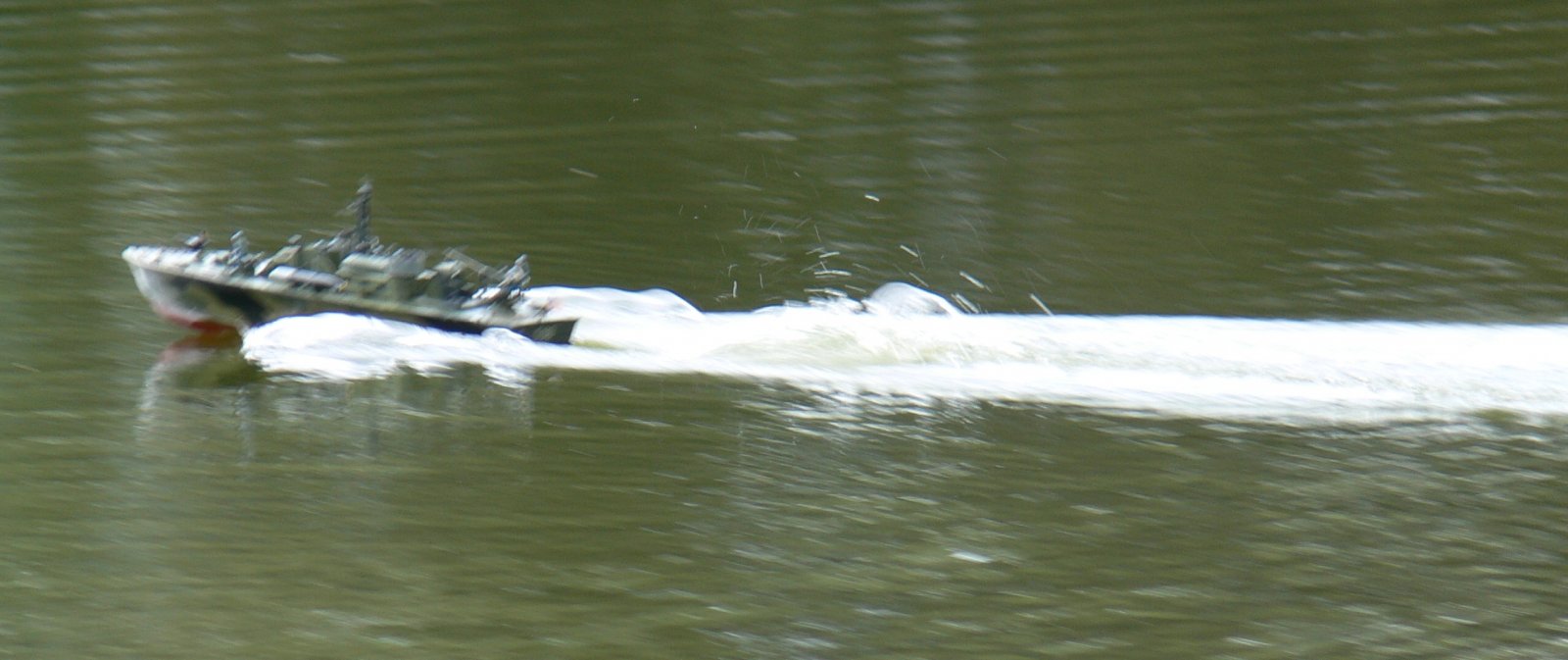

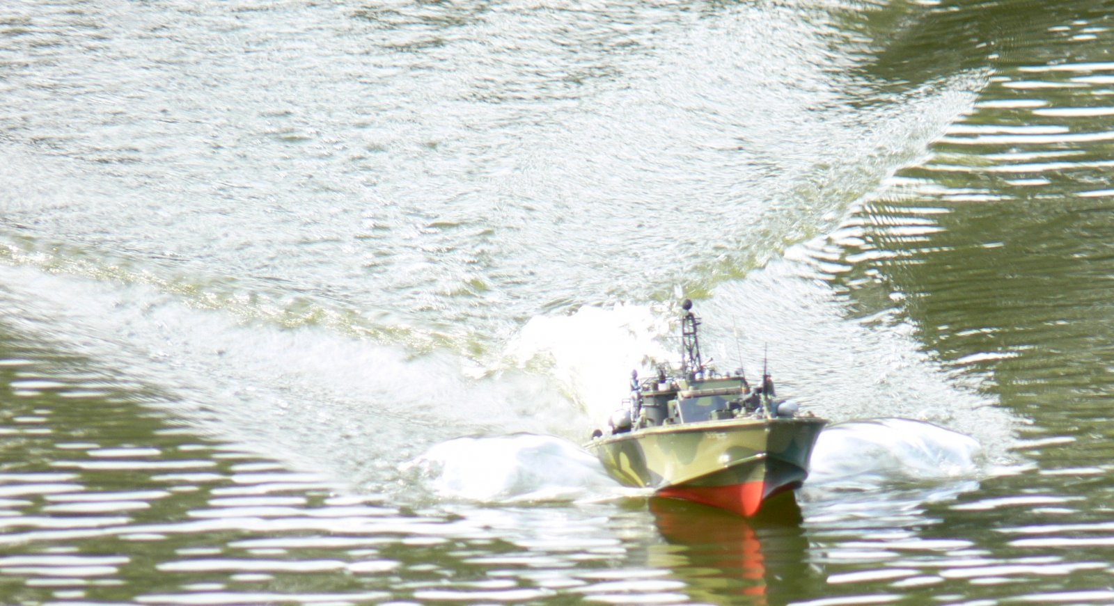

    Key, ik heb in mijn PT-boat (Italeri, 1:35) 2 x BMI Spitz 85562 liggen op 11,1V.
    1360 KV
    Drijven via twee zelfgemaakte messing 2mm schroefassen twee 30mm Graupner carbon speedschroefjes aan.
    Ik had er ook een middenmotor in liggen, maar die voegde eigenlijk niets toe. Motor, as en schroef er uit gehaald, schroefaskoker dichtgemaakt.
    Snelheid is nog steeds prima, kijk maar:
    Ook op lage snelheid goed te regelen, mits je nette regelaars inbouwt. Ik heb goede ervaringen met deze:
    https://www.rc-point.nl/index.php?i...n=article&group_id=20000334&aid=10489&lang=nl
    Je hoeft op de details van je PT-boat weinig te besparen als je brushlessmotoren en lipo's inbouwt.

    Ehh... Shit, ja. Regelaars van twee schepen verwisseld.
    Dank je wel Jan, is verbeterd!
