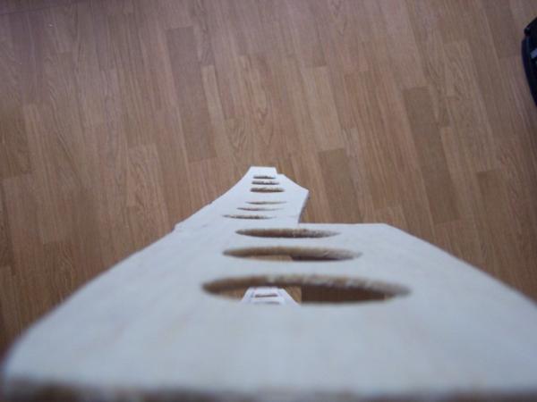

Nu maar even begonnen met de romp.
ik moet de vleugel pasmaken op de romp dus wil de romp eerst in ruwbouw klaarmaken.
Volgens de tekening moeten de zijden van 2,5 mm balsa gamaakt worden waaybij het voorste deel gedubbeld is met 0,4 mm vliegtuigtriplex.
Ik gebruik 3 mm balsa (op voorraad) en 0,4 mm triplex (net gekocht, was niet goedkoop!
Ik heb mij verder aan de tekeningen gehouden, alleen wat gaten in de zijden gemaakt.
full
Ik heb nu wel een probleem, ik gebruik voor bijna alles witte houtlijm en ook hier, ik herb het vrij "nat" gebruikt en dat was denk ik fout, na het drogen trekken de zijden hol, het balsa is bluikbaar uitgezet door de natte lijm en nu de lijm droogt krimpt het balsa, het triplex zet niet uit of krimt niet.
Hierdoor trekken de zijkanten hol.
(ik had ze wel samangeklemt tijdens het lijmen)
Maak ik het balsa vochtig dan is de zijkant weer vlak.
Vanwege de prijs van het triplex (75% van het plaatje is al gebruikt) wil ik geen nieuwe zijden maken dus ga ik het volgende doen:
Romp noprmaal in elkaar plakken maar balsa aan de buitenkant nat maken als ik de spanten lijm.
Paar extra balsa latten (op de foto al 1 te zien op de rechterzijkant)
Ik hoop de zijkanten dan weer vlak te trekken.
full
hier het eerste resultaat van het samenvoegen, het lijkt te werken, laatste holte kan ik wel wegschuren (balsa is toch iets te dik)

Ik heb het stabilo dus aangepast, de voorlijst is nu 5x11 mm met een koolstof staafje erin verstopt, veel sterker!
[/IMG]
En hier ook een fototje van de fout in de tekening, bij de voorlijst is er een grote kier tussen romp en vleugel.
[/IMG]
Ik kan deze kier niet helemaal weg krijgen, want dan kan ik de vleugel niet meer op zijn plaats schuiven!
Maar ik wil de kier wel onder de 1 mm houden.
De romp en staart zijn dus bijna klaar (in ruwbouw) en nu kan ik dus verder met de vleugel.
Capstrips maken de ribben sterk en zien er goed uit, maar ik heb net geteld dat ik in totaal 108 stripjes van 1,8 x 5 mm balsa nodig heb, en de meeste nog voorgebogen (in warm water) ook, ben ik dus wel even me bezig.
Er gaan heel wat meer uren in als in een ARF kistje!
Groeten Willem.

[/IMG]
De romp is bijna klaar, alleen nog 2 extra ribben in het accu compartement en het acculuik nog (dat doe ik als de vleugel kaar is en ik ze op elkaar kan aansluiten)
De neus is ook bijna klaar, onder de spinner is een extra opening voor koellucht., in het motorschot zit ook een extra opening.
[/IMG]
De lucht gaat langs de motor, ESC en Lipo.
In de staart is ook een opening gemaakt waar de lucht er weer uit kan.
[/IMG]
sterk afwijkend van de tekeningen, hier zitten de inlaten aan de zijkant van de romp en de uitlaat midden onder.
Maar dit is veel minder opvallend, en omdat de motor meer naar voren zit is het ook nodig de koellucht in de neus te krijgen.
Nu wachten op de douane, dat kan wel eens een paar dagen duren....
Groeten Willem
