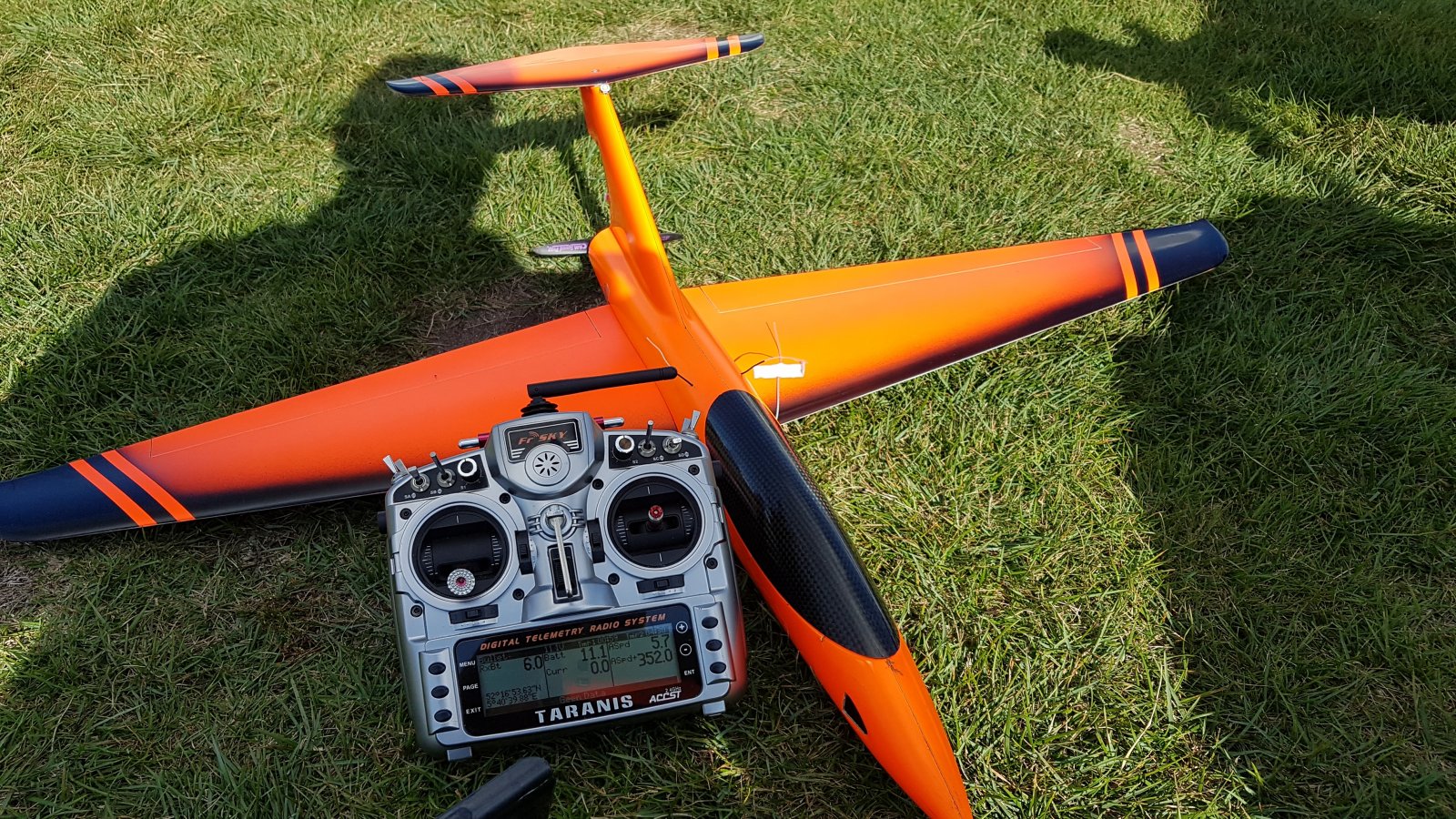

Hier nog even de laatste stand met nog warmere lipo ging het nog harder 352km GPS gemeten realtime op de Taranis zender rechts onderin op het display volgende keer een 5,25x6.25 APC proberen
