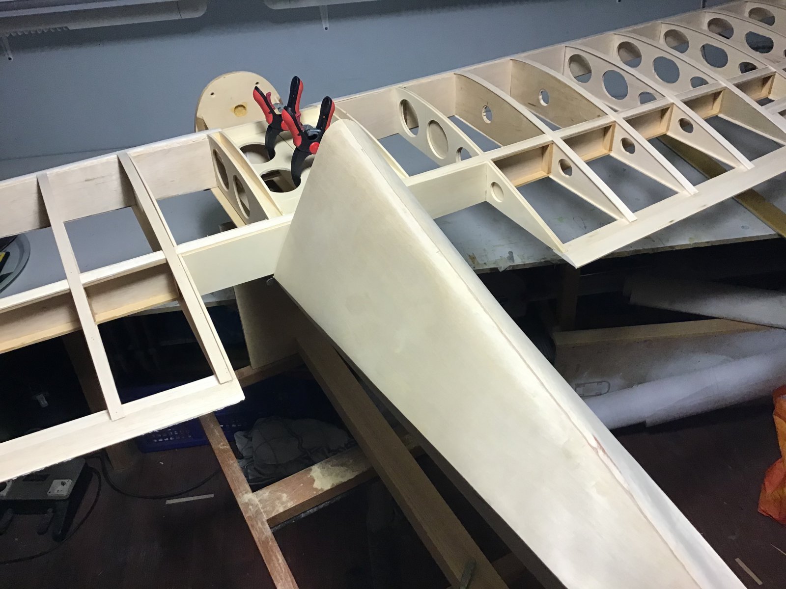

    Eerste vleugel helft bijna klaar maar zet hem even aan de kant en begin met de andere kant.
    De Carly is vergroot van 1:4 naar 1:3 en heb bij de romp al wat versterkingen aangebracht en dat heb ik ook al gedaan bij de vleugel.
    Een vleugel helft is langer dan een meter maar de grenen ligger is een meter, moet dus verlengt worden.
    Bij Dick Funcke (de bouwer van de Pander E) zag ik een mooi hulp middel om een schuine las verbindingen te frezen, deze iets aangepast ben ik nu aan het maken.
    Groet Jan...:bye:

    Vleugel er op gezet om de romp aansluiting te gaan maken.
    Ariel, aurectar, serge pot en 3 anderen vinden dit leuk.
