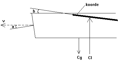

    Plaatje gemaakt, a=domping, b=instelhoek,v=vliegrichting.
    b Is niet te veranderen, betekent dit dat a=-b moet zijn
    maar kleiner als Cg verder naar voren komt (hoeveel?).

    nee het instelhoekverschil tussen stabilo en vleugel is grof weg je dompingshoek.niet je vlieglijn tov je instelhoek van je vleugel .

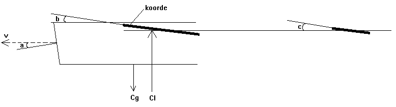

    Ging er van uit dat stabilo hoek nul is.
    Dan grofweg -a = b-c dus a = 0 als b=c ;)

    wat volgens mij werd bedoelt, is dat niet ieder toestel zijn romp exact recht in de vliegrichting heeft hangen
    als je langzamer vliegt, zal de staart ook wat afzakken
    het niet zo dat meteen het stabilo ook een hoek meekrijgt
