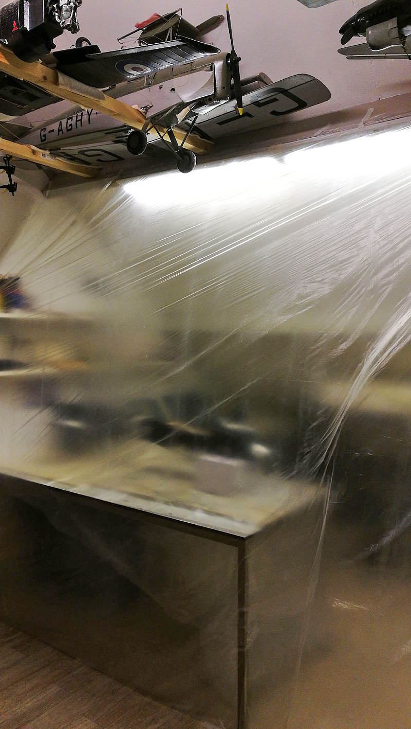

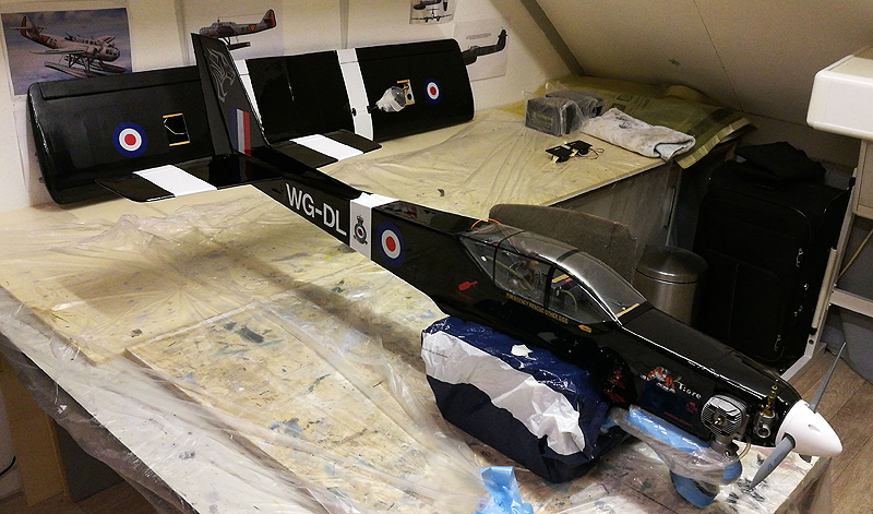

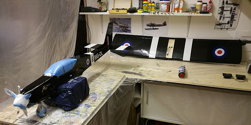

Van afdekfolie een tijdelijke semi-spuitcabine gemaakt...;) :
(m`n schaalmodellen hebben al een 2K laklaag, dus een extra nevellaagje is niet meer nodig...)

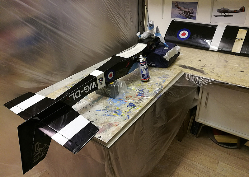

... om m`n Ornithos Club Tiger 2 van een brandstofbestendige 2K laag te voorzien over de folie, stickers en decals:
full
Na het spuiten:
full
Hierdoor komt er straks geen brandstof meer onder de randjes van de folie, stickers en decals en blijft alles veel langer mooi:
full

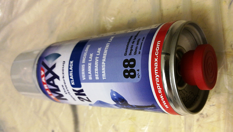

Normaal gesproken breng ik de 2K op uit een aangemengde pot d.m.v. penselen/kwasten, maar deze keer d.m.v. een spuitbus.
Ik kwam door Bas (en Sam) dit draadje tegen op het mbf over 2K lak in een spuitbus en wilde dat zelf ook wel eens proberen!
Het is dus een 2 componenten lak in 1 spuitbus...:
full
Hoe kan dat dan :weetnie:?? Onderin de spuitbus zit een capsule met de harder.
Deze moet je indrukken d.m.v. de rode dop en daarna vermengt de harder met de lak in de spuitbus (goed schudden uiteraard!):
full
Je begrijpt dat de pot-life daarna zeer kort is, het chemisch proces is immers al begonnen...
Op de verpakking staat dat je dat enigzins kan vertragen door de bus in de koelkast te zetten.
Maar dan neemt ook de kwaliteit af en de pot-life is dan alsnog maximaal 48 uur...
Lijkt mij niet echt een optie, dus gewoon de bus leegspuiten of weggooien wanneer gereed met spuiten.
Ik had een bus van 400 Ml besteld en deze was net niet genoeg voor de gehele Tiger.
De bovenzijde van de vleugel is niet geheel gedekt, maar daar verzin ik nog wel iets op.
De romp staat i.i.g. vet in de 2K en de onderzijde vleugel ook (en daar zit ook de uitlaat).
Bij de spuitbus zit een brede nozzle die het mogelijk maakt mooi egaal de lak te kunnen opspuiten.
Deze transparante 2K lak is in hoogglans, zijdeglans en mat te bestellen en is niet veel duurder dan een bus motip o.i.d. (en die is 1K)...
Ik ben zeer tevreden over deze 2K lak en ik ga deze lak zeker nog vaker gebruiken voor m`n schaalmodellen in aanbouw :thumbsup:
Groeten, Ramses

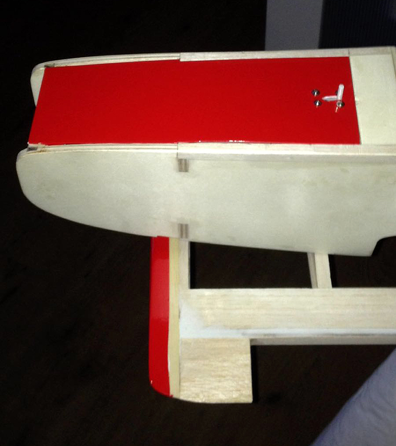

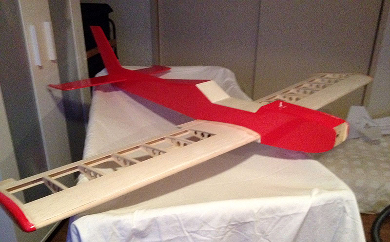

Progressie van clublid Piet zijn Ornithos Club Tiger 2.
Hij heeft een luik gemaakt voor de accu (electro vlieger) en deze reeds in de rode folie gezet:

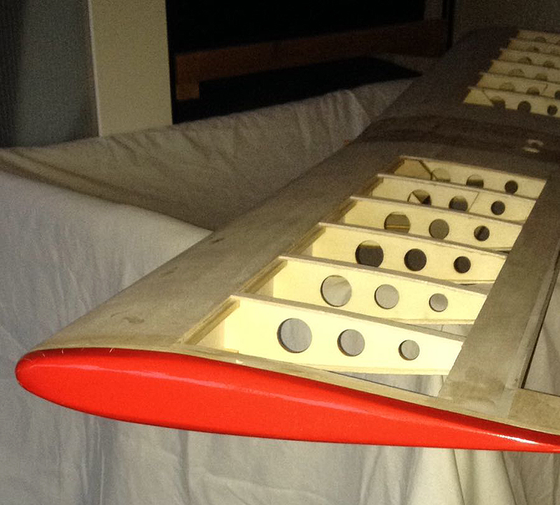

Ook is hij begonnen met het folien van de vleugel, hier de tips:

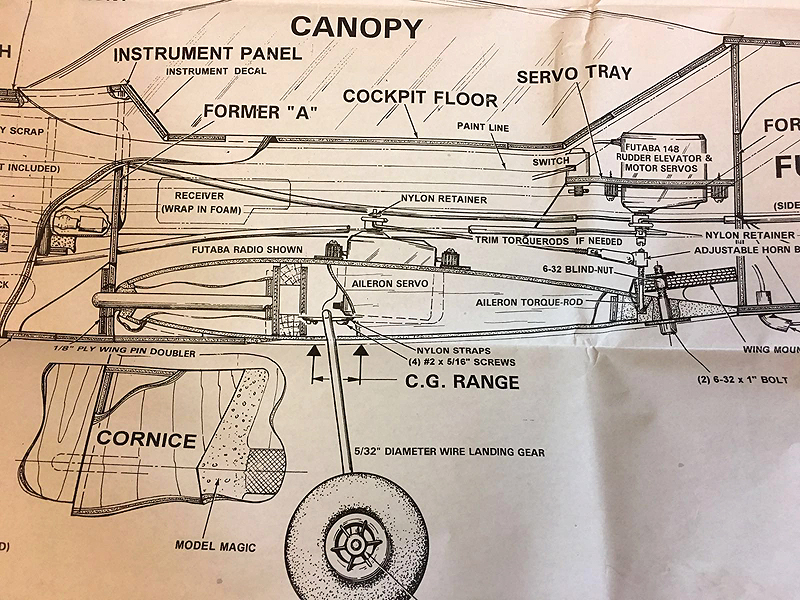

Hierbij voor algemeen gebruik een tekeningetje van de positie van het zwaartepunt (C.G = Center of Grafity) van de Tiger 2:
full

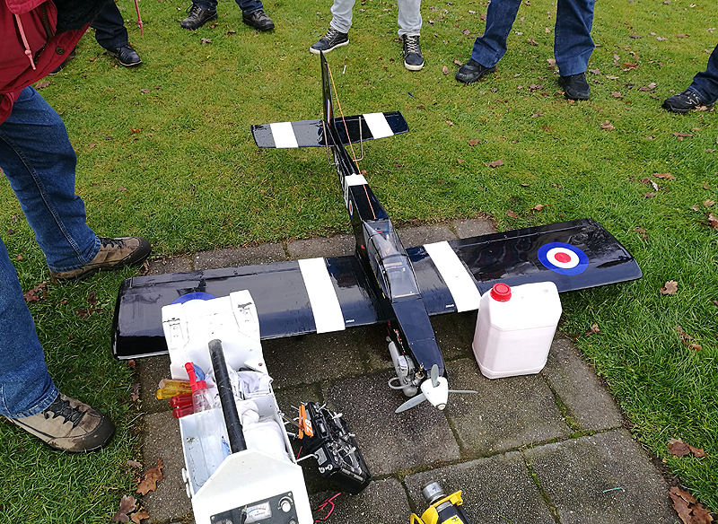

Maiden Flight van m`n Ornithos Club Tiger 2:
full
Hij vliegt, en nog heeeerlijk ook! :yes:
