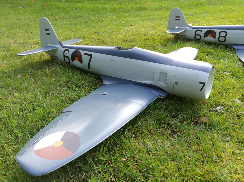

    Mooi in de lak ! weet je het RAL nummer van de donkere kleur?

    Dank je Rob! :)

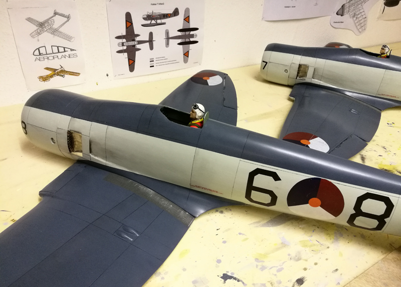

    De decals zitten er nu ook op:

    Thanks Bart :)

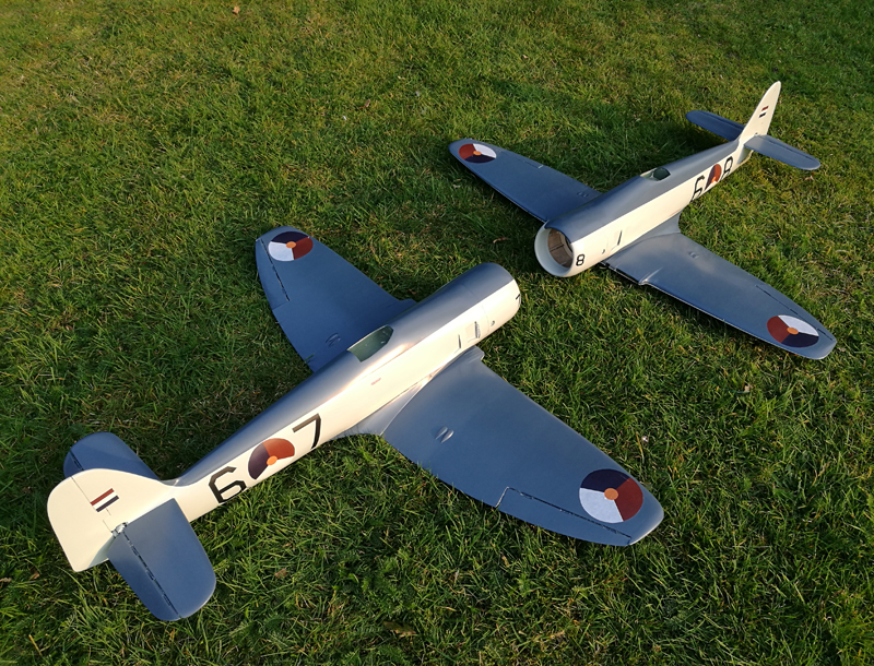

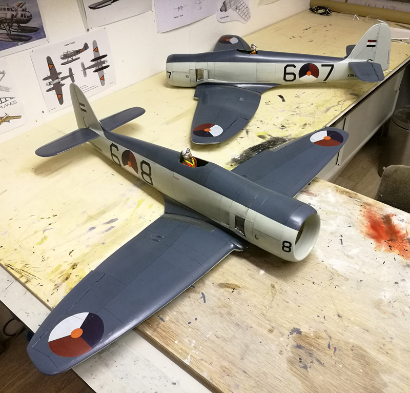

    Ik heb de kleuren Sky en Extra Dark Sea Grey laten mengen aan de hand van mijn meegebrachte boekje.
    Na de verklikkerlaag erop gezet te hebben, heb ik de lak zelf nog wat donkerder gemaakt met een beetje zwarte verf...
    Ik heb dus echt geen idee welke RAL code deze verf nu heeft, sorry!

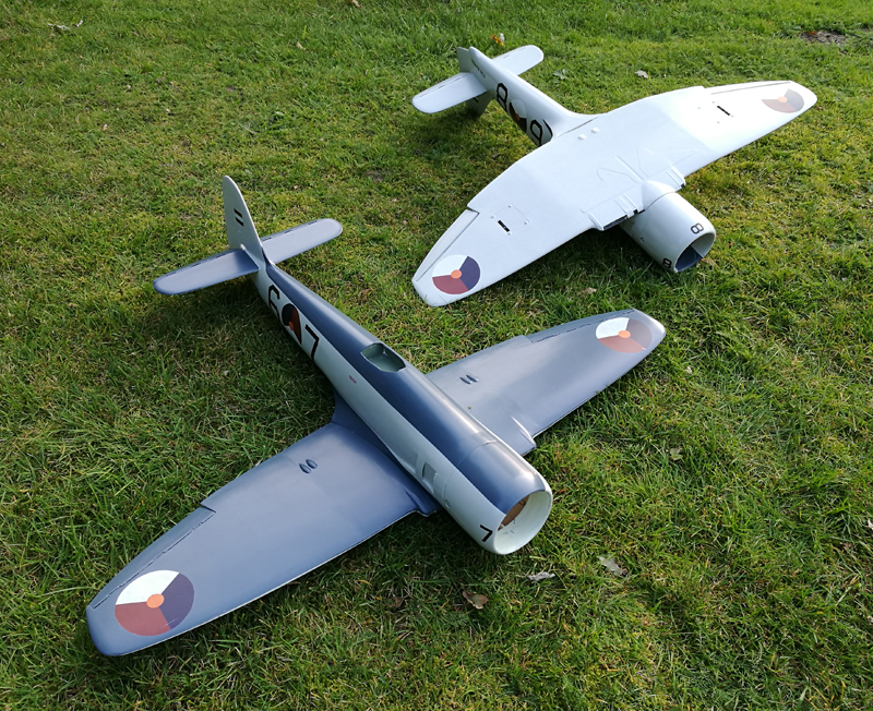

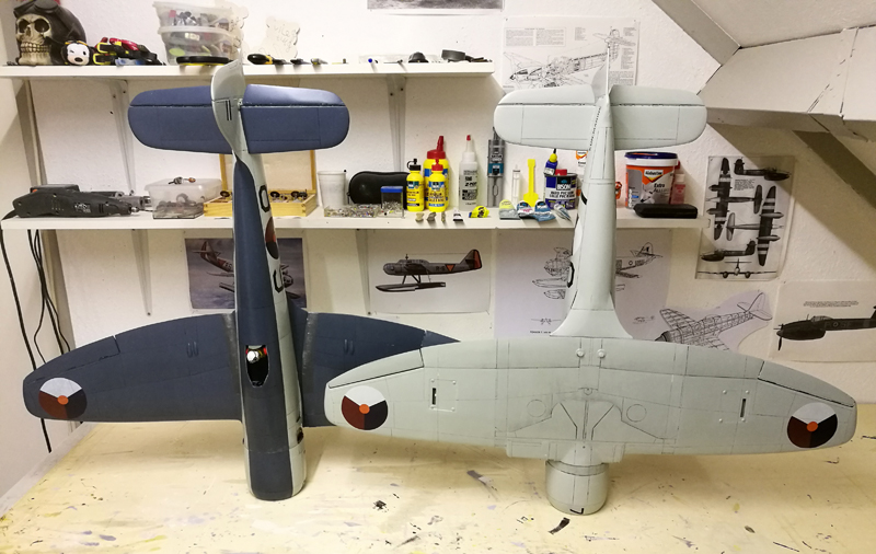

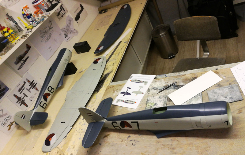

    De Sea Fury`s staan klaar voor de laatste fase, de afwerking.
    Paneellijnen, arrestor hook, cockpit, piloot, uitlaatjes, etc.
    Daarna weatheren en dan kan de transparante 2K lak erover.

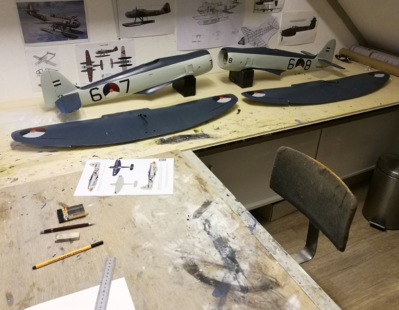

    Begonnen met het tekenen van de paneel lijnen.
    Boekje met 4 zijden aanzicht erbij ter referentie:

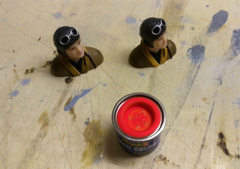

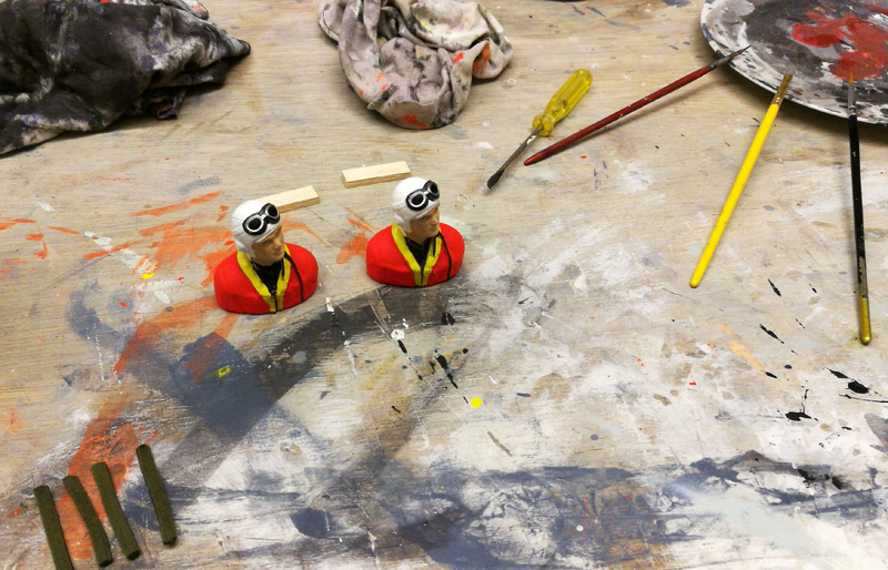

    Pilootjes in schaal 1/12 uit de winkel.
    Het moeten MLD vliegers worden dus een potje fel oranje staat al klaar...
    Eerst de MLD vliegers wat opgehoogd met balsa want ze waren een centimeter te laag.

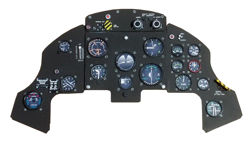

    Een afbeelding van een Hawker Sea Fury instrumentenpaneel op m`n werk uitgeprint op 200 grams semi gloss papier.
    Verschillende afmetingen op een vel want ik kon op m`n werk niet de cockpit van m`n modellen opmeten...
    Dat was ik thuis dus vergeten...:hammer: Gegokt dat tussen deze verschillende afmetingen een passende zou zitten:
    De MLD vliegers hun oranje vlieger overall aangedaan.

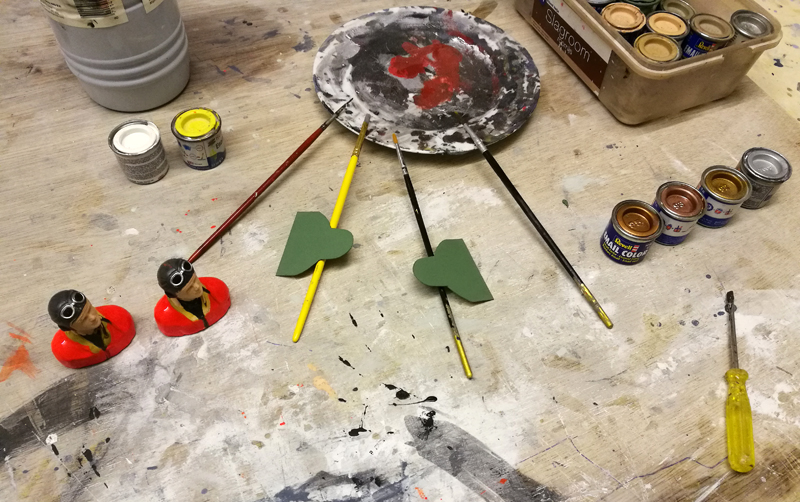

    Van 0.4mm triplex de pantser beplating voor achter de rug van de vlieger gemaakt en deze 'cockpit green' geschilderd:
    De vliegers hun witte helm opgezet en bandjes stof geknipt voor het harnas:
    De MLD vliegers:

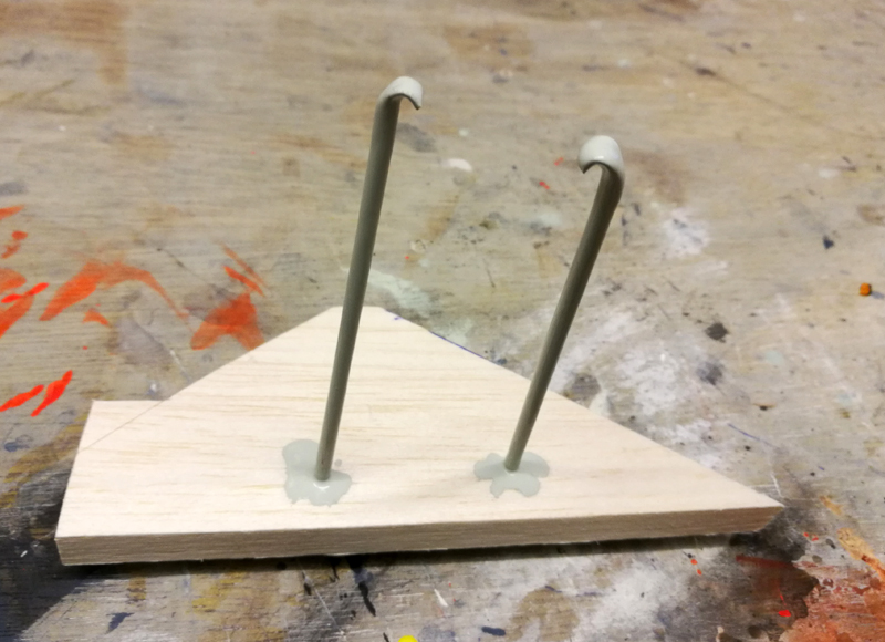

    Van een plastic buisje de arrestor hooks gemaakt:

    Mooi werk Ramses, de getekende paneel lijnen zien er goed uit. Waar heb je dit mee gedaan ?

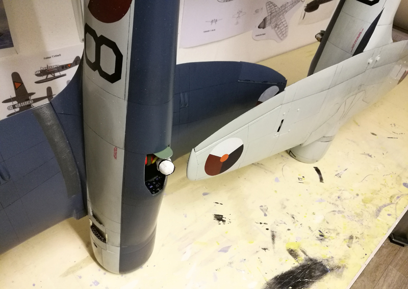

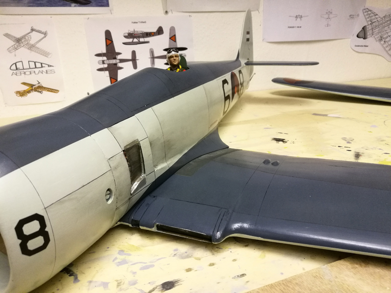

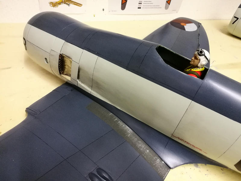

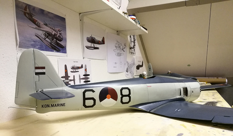

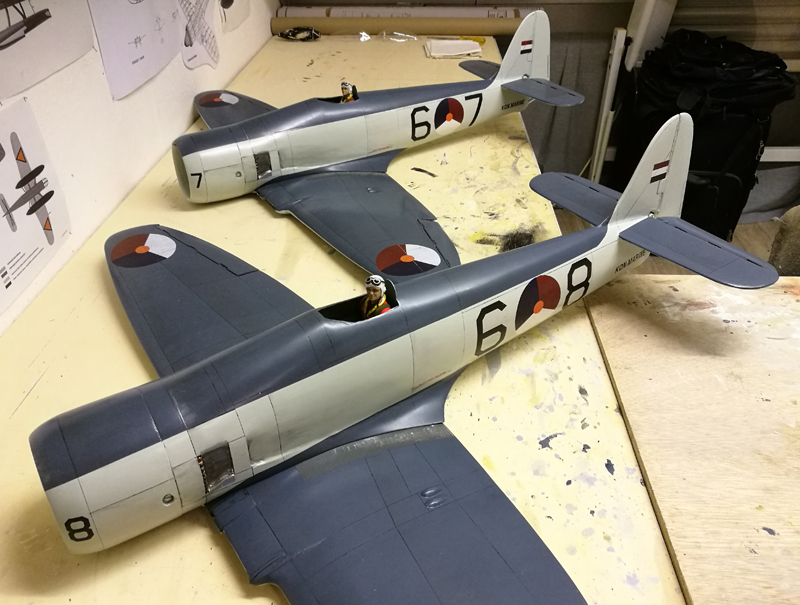

    En zo is het geworden...
    Het reliƫf van de wieldeuren aan de onderzijde komt duidelijk naar voren door het weatheren:
    Van waterproof schuurpapier grid 600 looppaden op de vleugels gemaakt.
    Instrumenten paneeltje is net zichtbaar in deze foto:
    Arrestor hook in de staart:
    Asymmetrische luchthapper voor de radiator in de vleugelneuslijst.
    Ook de blisters op de vleugel voor de kanonnen goed zichtbaar:
    De "hap in de neus" ter plaatse van de uitlaten verder afgemaakt en deels bekleed met blank aluminium:

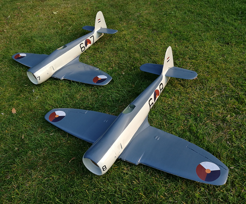

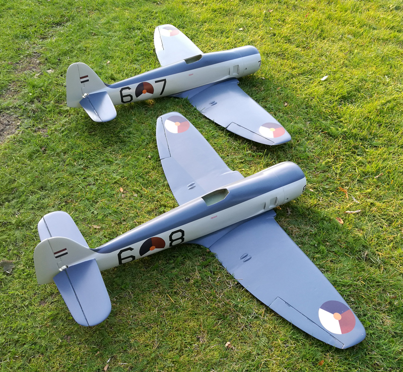

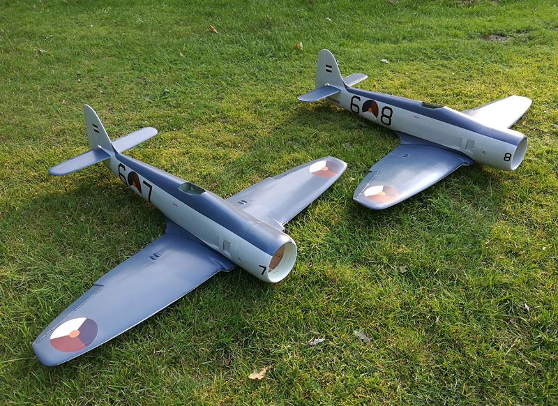

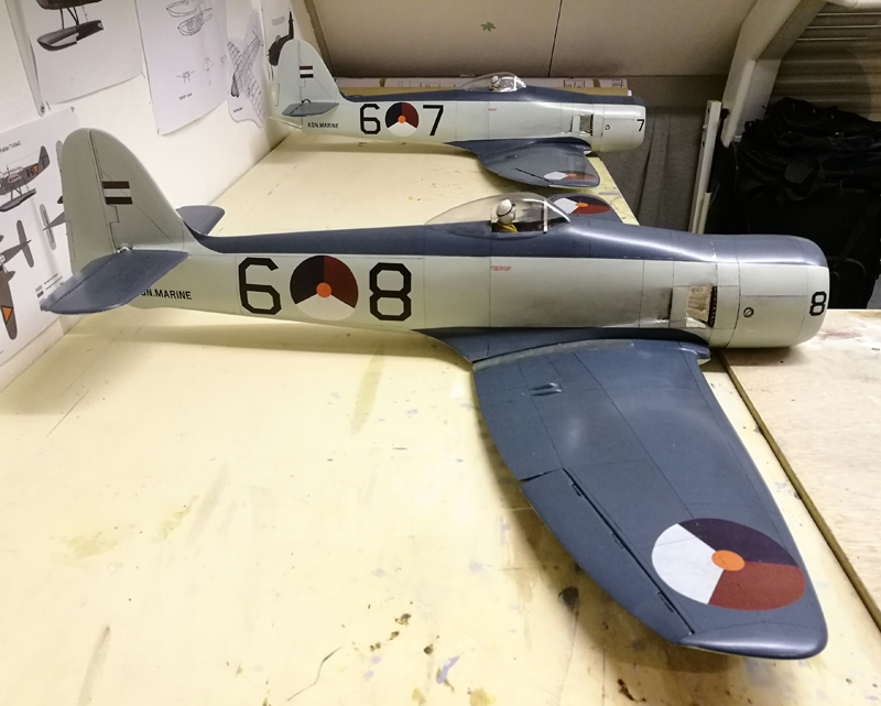

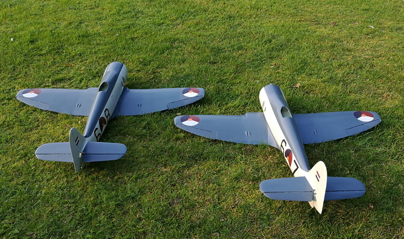

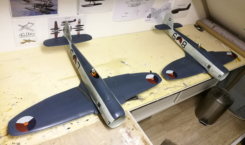

    En zo staan ze er nu bij:
    Voor de foto de "test cockpit kapjes" er even los opgezet:
    Het schilderwerk van de kisten is nu klaar! :yes:
    Het einde van de bouw komt in zicht, wat nog te doen:

    De paneel lijnen heb ik uiteindelijk met een gewone zwarte balpen getekend....
    Ik wilde eigenlijk een 0.5mm vulpotlood gebruiken en had van 2H tot 3B stiften daarvoor klaarliggen.
    Helaas gaf dat geen goed resultaat, moest veel te hard duwen en dan nog geen mooie lijnen.
    Ook een stabilo 0.4mm fineliner gekocht in het zwart, maar die veegde ik er zo weer vanaf...
    Uiteindelijk gaf een gewone zwarte balpen het beste resultaat!

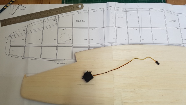

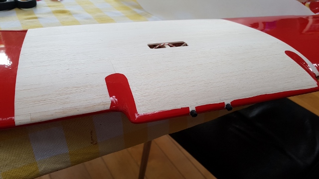

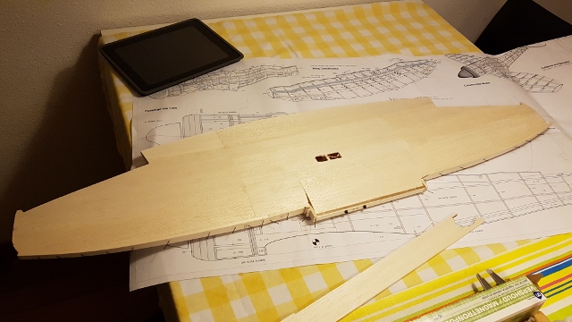

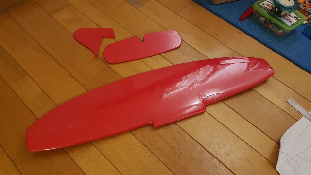

    Nog een beetje voortgang van de electro versie. De vleugel is ingedekt en bekleed.
    IMG-20170909-WA0013 (640x360).jpg vleugel ingedekt en neuslijst er op.
    Na heel lang schuren
    Een sneetje in de onderste beplanking. hier scharniert straks het servoluikje met de folie bekledingslaag.
    Pittig klusje om dit mooi in de folie te zetten.
    Maar het glimt lekker!

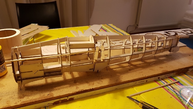

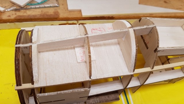

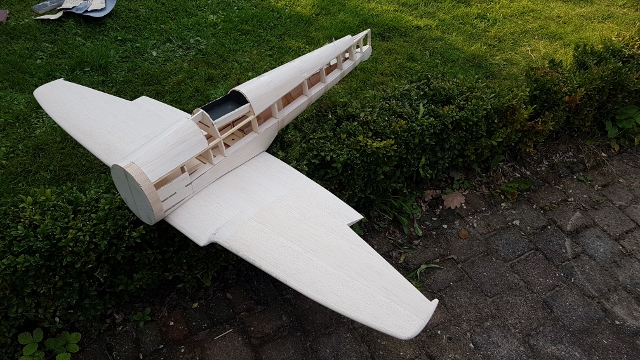

    Verder met de romp.

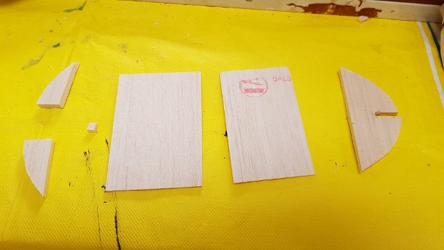

    De gording in de zijkant maak ik van vuren i.p.v. balsa.
    Dat is steviger, en hier komt het accu luikje boven op.
    Achter de cockpit is het weer balsa. Het vuren is erg lastig strak te schuren met de balsa spantjes.
    Dit zijn de onderdelen van het luik. Ik plak ze er nu vast in. Na folie moet het er uitgesneden worden.
    Zo zit het op z'n plaats. Het balsa bodemplaatje met de 5 mm spantjes zijn het luikje. Nu nog indekking er op.
    Ondertussen ook de cockpit donker geschilderd en romp-rug bekleed. Net als Ramses, eerst hout nat maken en er op tapen.
    Na drogen precies in vorm maken en vastlijmen.
