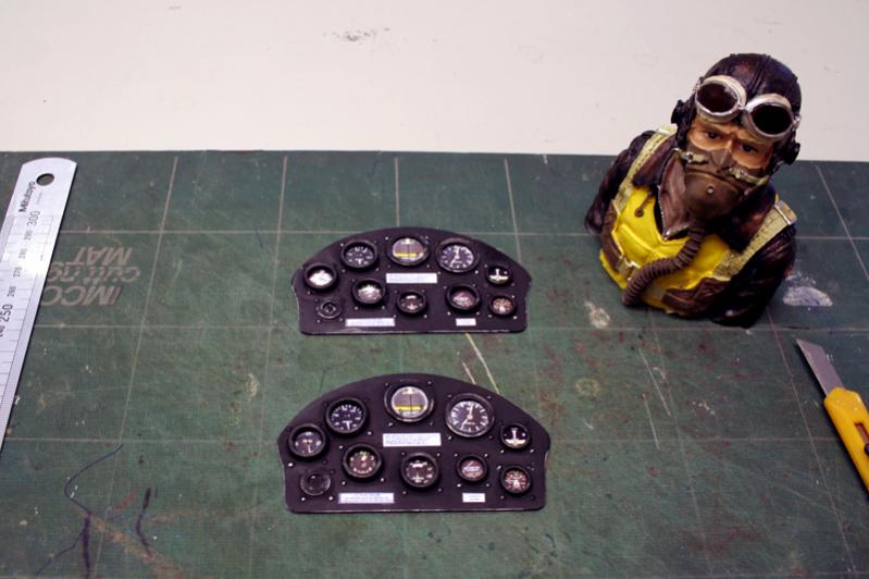

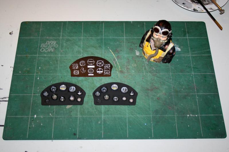

. Schaalbouwers/vliegers, voor de cockpit van een vliegend schaalmodel zijn er voor de meeste schalen commercieel verschillende items te verkrijgen zoals bijvoorbeeld cockpitpaneeltjes. Soms is de te bouwen kist in een schaal waar geen cockpitpaneeltjes voor verkrijgbaar zijn of vind je `t gewoon leuker om ze zelf te maken. Naar aanleiding van meerdere vragen via PB/email over m`n zelfgemaakte cockpitpaneeltjes in verschillende bouwdraadjes hierbij een tutorial. Er zijn uiteraard meerdere methodes mogelijk, ik zal er in deze tutorial een paar plaatsen. Als eerste begin ik met het zoeken van vlakke aanzichten van het te bouwen cockpitpaneel. Let op dat er naast de verschillende uitvoeringen van een kist meestal ook verschillende cockpitpanelen bestaan: Daar maak ik een digitale file van in photoshop. Op internet en in boeken zoek ik daar de gebruikte instrumenten bij en zet deze op schaal in de werkfile: De digitale werkfile: Deze file laat ik op fotopapier afdrukken. 1. De panelen van 0.4mm triplex en 2mm balsa + de afgedrukte werkfile 2. De sparingen maken voor de instrumenten in de panelen 3. Het triplex op het balsa gelijmd en begonnen met het uitknippen van de instrumenten 4. Het inlijmen van de instrumenten De instrumenten liggen iets verdiept in het paneel. 1. Met een circelsnijder rondjes uit een plaatje styreen snijden 2. De rondjes weer terug geplakt op het styreen 3. Deze d.m.v. een kolomboor uitgeboord 4. De intrumentenranden lossnijden uit het plaatje styreen 1. De paneeltjes zwart geschilderd en de ringen op maat maken 2. De ringen om de instrumenten maken 3. D.m.v. houtlijm de klinknagels en schroeven imiteren 4. Afgeknipte spelden met een druppeltje lijm op de kop worden schakelaars Het instrumentenpaneel. Schaal 1/6.9 gewicht 6.5 gram In de romp gelijmd: Groeten, Ramses
. Paneeltjes van een 1/4.8 Tiger Moth Ook hier begonnen met een digitale file welke ik heb laten afdrukken bij de HEMA op fotopapier en de twee basispaneeltjes van 0.4mm triplex en 2mm balsa: Plaats van de instrumenten op de paneeltjes afgetekend: De instrumenten ui de foto geknipt en een laminaat gemaakt van de instumenten onder vivak d.m.v. epoxy: Voor de instrumentenranden heb ik hier gebruik gemaakt van kleine plaat-ringen en o-ringen uit de DHZ-zaak: De instrumenten los geknipt en de tekstvlakken uit de foto geknipt: Balsa kernen voor de twee kompassen: Papieren malletje voor de kompas-bevestiging: Uitgesneden uit lithoplaat: Alles samenvoegen en zwart schilderen: De paneeltjes inclusief kompassen: Groeten, Ramses
. Halverwege de bouw van m`n 1/4.8 Moth besloot ik een andere uitvoering te gaan maken met rood/houten i.p.v. zwarte paneeltjes, dus de zwarte weggegeven en rood/houten exemplaren gemaakt. Weer begonnen met een digitale file en van balsa twee paneeltjes gemaakt. Deze met rood/transparante lak gelakt tot de gewenste kleur: De steuntjes voor het kompas: Dunne o-ringen gezocht voor de instrumentenranden en de glaasjes op dezelfde wijze als hierboven gemaakt: De o-ringen op het 'laminaat' gelijmd: De instrumenten uitgesneden en de kompashouders wit gemaakt: Alles samengevoegd: De onderdelen voor de kompassen: D.m.v. druppeltjes houtlijm de schroeven simuleren: De paneeltjes + kompassen: In de romp: Groeten, Ramses
. Paneeltjes voor m`n 1/6 Bücker Student. De digitale file afgedrukt op fotopapier en een testfit in de cokpit: Vergelijking met een foto van het origineel: De instrumenten op het paneel gemaakt: Wat extra details en waetheren: De twee paneeltjes: In de romp: Groeten, Ramses
. Paneeltjes schaal 1/6 voor m`n Chipmunk. Verschillende instrumenten uitgeknipt en twee paneeltjes van zwart styreen gemaakt: De instrumenten op de paneeltjes geplakt en rubber o-ringen erop geplakt als instrumentenranden: Druppeltjes witte houtlijm en tekstvlakken erop gemaakt en de paneeltje wat geweathered: In de romp: Nog een extra instrument gemaakt voor op de rompneus: Groeten, Ramses
. Maar het kan ook een heel stuk eenvoudiger. Hier een paneeltje voor m`n 1/10.5 Junkers Picchiatello. Een foto van een paneel in aanzicht gezocht op internet en die in verschillende afmetingen afgedrukt op fotopapier: Het paneeltje met het juiste formaat gekozen en uitgeknipt. Daarna in de cockpit gelijmd: Wat extra details toegevoegd: En zo lijkt het een redelijk 'volle' cockpit: Groeten, Ramses
. Dit zijn maar enkele voorbeelden, natuurlijk zijn er nog legio andere methoden mogelijk. Het geeft de cockpit wel meer 'smoel' dan een leeg of zwart front. Succes! Groeten, Ramses
