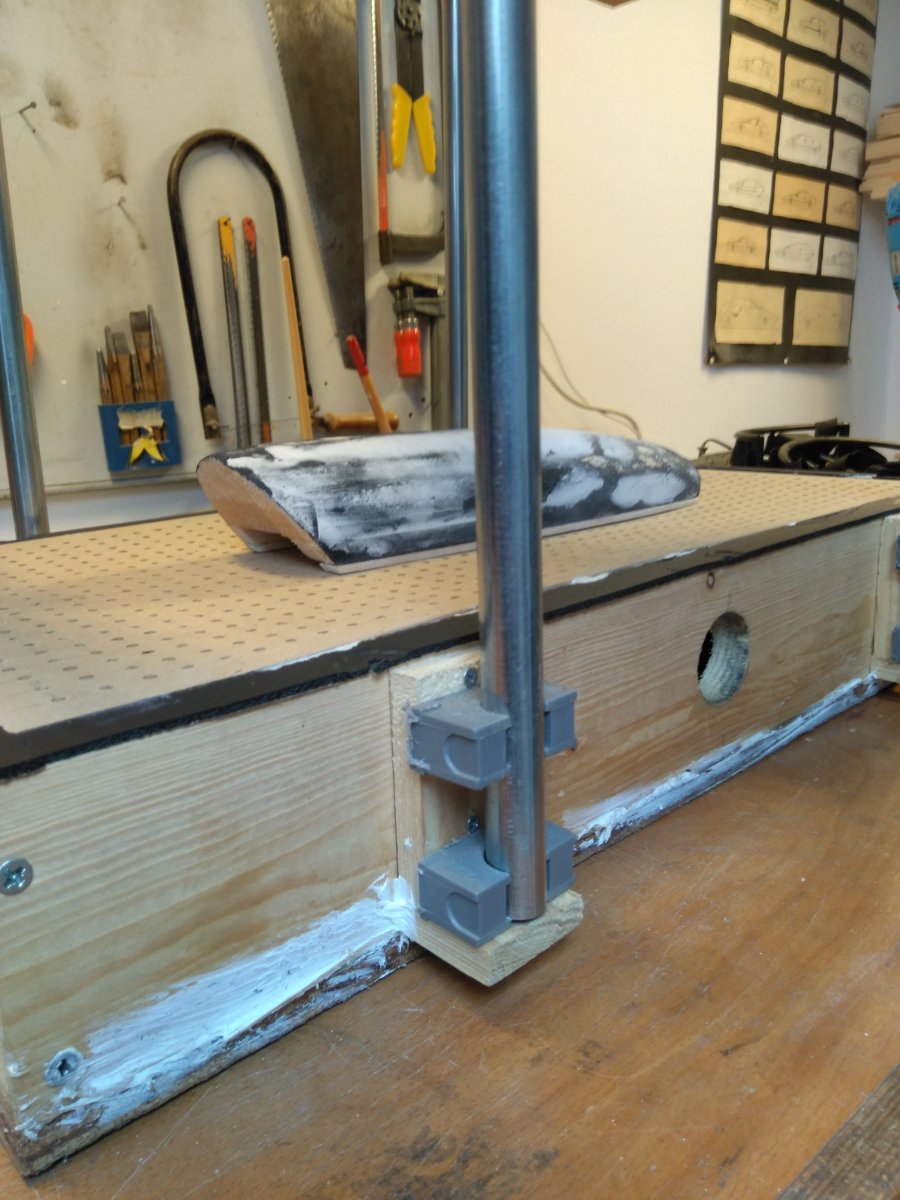

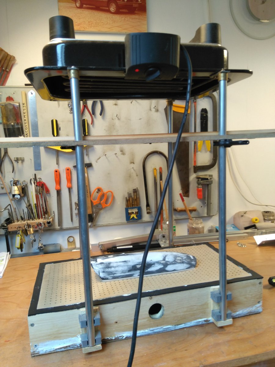

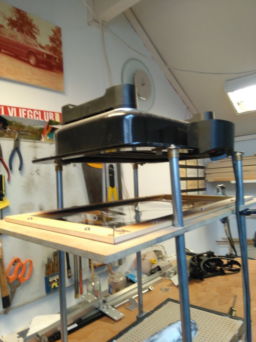

Vandaag een cockpitkap voor een zwever getrokken met mn zelfbouw vacuumtrekker. Ziet er goed uit dacht ik, de kap dan. De Vivak plaat word verwarmd door een grill die op z'n kop boven de plaat zit, na verwarmen word de plaat langs de geleiders naar beneden op de mal gebracht en de stofzuiger 1800 watt die vooraf is aangezet trekt hem er perfect om.
Het ziet er ook wel goed uit en demontabel ook nog... de Vivak (PET-G) plaat is 50x25 De plaat komt ook perfect op de mal langs de geleiders zonder valse lucht te trekken, de grill had iets groter/langer kunnen zijn.

Het was eigenlijk gelijk goed. 1e keer was het nog te koud en terug gedaan onder de grill na opwarmen tot de Vivak iets doorhangt weer op de mal gebracht en was het perfect. De mal moet wel goed glad zijn want je ziet iedere oneffenheid en de stofzuiger moet echt wel voldoende kracht hebben wel vanaf 1600 watt denk ik. Ook om bv raamstijl erin te brengen gaat ook perfect, er hoeft maar een kleine verhoging in te zitten (dun aluminium of karton misschien) waar je de stijl wilt hebben en je ziet het goed terug. en de cockpit word er steviger door.
Bedankt voor je antwoord en de tips en mooi om te lezen dat je ook vooraf de details kan aanbrengen op de mal. Vooral met aluminium kan je veel doen zeker zoals ik het eventueel wil gaan doen door er een schuifbaar raampje in bouwen. Op die manier weet je meteen waar je kan gaan snijden zonder erop te gaan tekenen/krassen.
