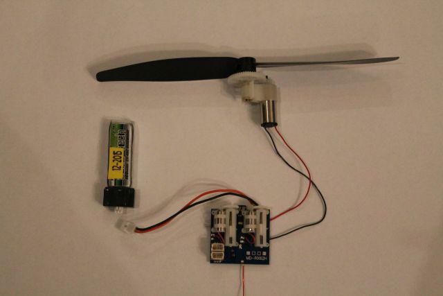

Tot slot nog wat mini beslag en scharnier delen, ik had ook de motor, een borstelmotor met vertraging mee besteld.

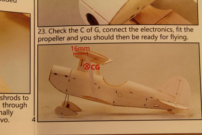

Er is geen bouwtekening maar wel een bouwbeschrijving met foto's.
De onderdelen zijn niet gemerkt, maar de laatste pagina bevat een foto van de inhoud met de nummers van de delen, opletten dus:

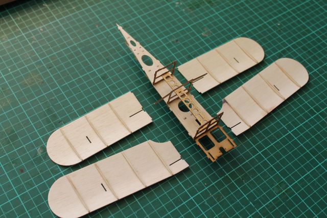

De vleugels zijn 1 mm balsa die door 1 mm ribben een undercamber of hol profiel krijgen.
Wel opletten, 1 linker en 1 rechter vleugen bouwen en de bolle kant is de voorkant! (dat heb je wel meer

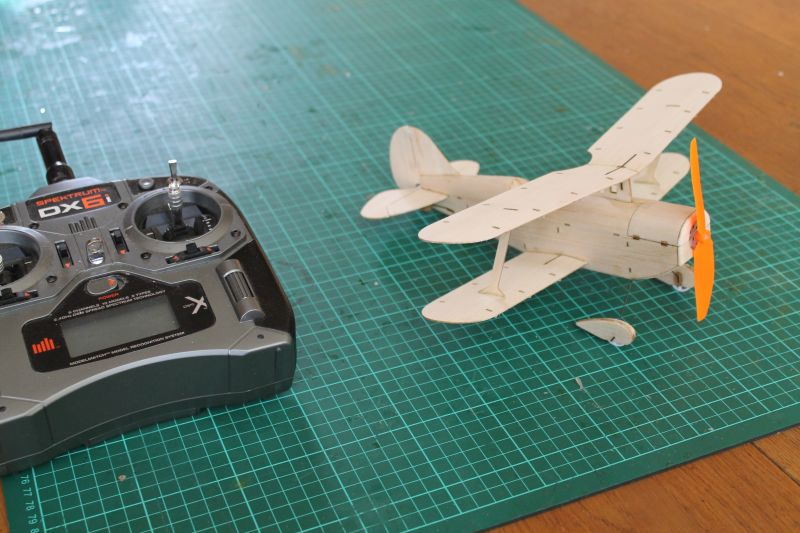

Bovenstaande foto was na 1 uur bouwtijd, alles met dunne CA lijm geplakt.
Dus delen tegen elkaar houden en dan lijmen.
op het flesje heb ik een injectienaald van 0,4 mm dan kun je heel spaarzaam de lijm tussen de delen laten lopen.

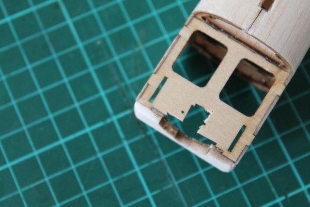

Binnen in de romp zit dus een frame van 1 mm triplex, zo mooi gemaakt, dat kan ik nooit zo mooi zelf snijden/zagen.
