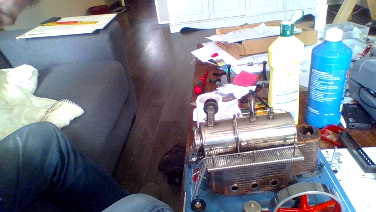

Hallo allen.... Ik heb van de week de stoommachine van school meegenomen om deze weer stoomklaar te maken voor een practicum - Een practicum over Stoom en Energie. Het betreft een d20. Het machientje stond er een beetje haveloos bij - zonder pijp - zonder aandrijfriem - een kapotte asla en totaal verroet. DAT KAN NATUURLIJK NIET!! Nieuwe aandrijfriempjes besteld.. nieuwe leertjes... asla moet nog gerepareerd worden en pijp maak ik zelf wel uit een stuk hout. Maar nu..... Nu wil ik de ketel ook van de onderkant goed schoonmaken, aangezien bij de eerste de beste stoombeurt het roet direct om de ketel slaat en de vlammen bijna van opzij komen. Ik heb de lipjes onder de grondplaat losgehaald en kan dan de behuizing iets omhoog trekken.. maar hoe en op welke manier kantel ik het geheel zo dat ik de stoomleiding omzeil??? Kun je de ketel loshalen zonder de behuizing los te halen? Hoe werkt dit en wie kan me helpen? Want nu ben ik bang dat ik de boel forceer. Ik kan ook nergens een goede bouwtekening of iets dergelijks vinden. Maar lees wel verhalen tijdens een de revisie van een d20 dat de stoomketel en huis helemaal los van elkaar kunnen alvast bedankt Groeten Bart
gelieve bij het uploaden te kiezen voor volledige grootte, dan zitten we hier niet tegen een postzegel aan te kijken. Lijkt er op dat er geen esbit blokjes zijn gebruikt. Maar iets van een spirituspitbrander: levens gevaarlijk, omdat dan de bovenkant van de ketel zelfs zo warm kan worden dat de nippels uit de ketel kunnen smelten.
Kantelen zal niet gaan zonder demonteren van de leiding. Misschien een lapje langs de ketel laten zakken en aan de andere kant omhoog halen, dan heen en weer trekken. Zou zeker niet met schuurpapier aan de gang gaan: ketelplaat is daar te dun voor.
Hoi Baggeraar, Bedankt voor het snelle antwoord. Er zijn in het verleden wel altijd esbit blokjes gebruikt hoor, maar naderhand is die denk ik nooit schoongemaakt... De spiritus staat er omdat mijn moeder de roetaanslag van de openhaard hiermee altijd schoonmaakte.. maar werkte niet goed op een stoomketel :S Als ik de leiding inderdaad volg kom ik aan de onderkant ook geen wartel tegen.. Dat maakt het demonteren lastig. Een doekje erlangs halen kan ik inderdaad proberen.. ook al weet ik niet goed of ik daarmee voldoende druk kan uitoefenen. Hoe is de ketel aan het ketelhuis bevestigd? Deze moeten toch ook los van elkaar kunnen? mvg Bart
Sorry, kan ik je geen antwoord op geven. Heb voor het laatst een W in de vingers gehad rond 1976. Hoe je alles ook loshaalt, die leiding blijft altijd in de wegzitten. Mocht je de roet willen wegpoetsen........ er is een http://nl.hg.eu/products/show/id/72/hg_kachelruitjes_reiniger
It worked!!! eerst de asla geleider losgehaald... dan kon ik net een klein hoekje ombuigen.. en dan toch met wat kantelwerk de hele behuizing eraf halen.. En wat is die zwart.. er zou zo een schoorsteenbrand kunnen ontstaan De roetvellen hangen eraan!!

Maak de schoorsteen maar niet van hout. De originele was van blik, waarin stene stonden gedrukt. Diende voor afvoer van verbrandingsgassen. Als je daar een dicht stuk hout op zet kan de warmte alleen maar langs de ketel omhoog. Waarschijnlijk is er iets anders dan spiritus of esbit gebruikt als brandstof. Een nieuwe schoorsteen kun je maken doorr een plaatje blik, of aluminium rond een bezemsteel te wikkelen. Daarna rond een wat dunner stuk pijp, net zo lang tot het past. Daarna fixeren met een paar kleine parkertjes. Tinsoldeer laat waarschijnlijk los. Gr. Klaas.
ja dat klopt bij deze webshop heb ik de onderdelen ook vandaan! Er is helaas geen budget om de pijp ook aan te schaffen... Zal zelf wat moeten verzinnen
Bij de D10 voerde de schoorsteen niets af, zat er voor de sier, volgens mij gaan bij Wilesco`s alle verbrandingsgassen langs de ketel weg, recht omhoog. Zo ook bij de D20. De foto laat zien dat de ketelromp in de behuizing valt, verder is er geen verbinding van de vuurkist naar de schoorsteen. Kun je op marktplaats geen vervangende schoorsteen vinden ?
