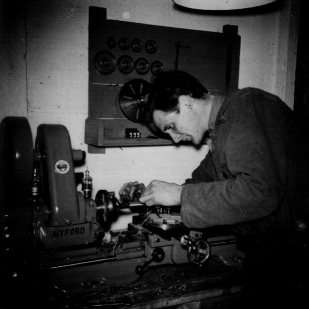

    In dit draadje wil ik mijn modelbouwprojecten met geïnteresseerden delen. Mijn hele leven ben ik al actief bezig in de modelbouw met heel veel plezier. Hoewel veel facetten in de modelbouw-wereld mij interesseren zijn modelstoom en modelmotoren (ook turbines) nog altijd mijn speerpunten.
    [​IMG]
    Mijn nieuwe Myford in 1957 ;-)

    Kun je nagaan, toen jij hier achter de draaibank stond, was ik 4 jaar oud!
    En heb nu sinds kort ook zo'n zelfde Myford. Kan dus een hele hoop van je leren, zeker weten. Heb abo genomen.
    Weet je nog (ongeveer) wat je toen voor een Myford betaalde? Was toen waarschijnlijk ook al een vermogen.

    In 1947 werkte ik al bij een ander met een Myford ML7 draaibank! Op de afbeelding staat mijn eigen ML7,later heb ik ik nog een Myford Super aangeschaft,maar dat had te maken met mijn zakelijke bezigheden,voor modelbouw is de ML7 een zeer geschikt draaibankje met heel veel mogelijkheden om diverse werkzaamheden tot een uitmuntend resultaat te maken.
    Volgens mij heb ik de originele factuur nog en zal deze eens opzoeken!

    Dit zijn de prijzen met de jaartallen die ik toen voor de nieuwe Myford draaibankjes betaalde:
    Myford ML7 standaard uitvoering in 1957 : Fl.1250,- . excl.16%btw. leverancier Schmeink Rotterdam.
    Myford Super ML7B met nortonkast standaard-uitvoering in 1973 : Fl.3170,- . ecl.16%btw.leverancier Weko Den Haag.
    Deze twee Myfords zijn nog steeds mijn (onze) rechter handjes met een uitmuntende nauwkeurigheid!
    Groeten fanaat.
