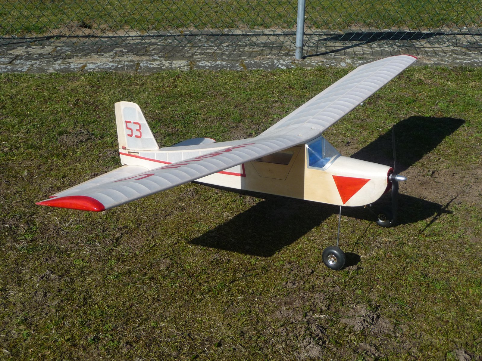

    vroeger heb ik de impuls gehad,deze wil ik uit nostalgie weer bouwen , tekening heb ik nog .
    alleen zoek ik nog de bijlage van tekening spanten en v stelling wie kan mij daar aan helpen

    Ik zie op de tekening geen aanwijzing voor bijv. de V-stelling.
    Maar in dit artikeltje uit HB sept. 1953 waarin het 'Maak het zelf' boekje wordt aangekondigd zijn wat foto's van het prototype te zien.
    En zelfs als ik het nog niet zou weten, dan zou ik alleen al op het oog hiermee een werkbare V-stelling in de vleugel krijgen.
    Dit is een van de eerste (als al niet DE eerste) succesvolle pogingen tot het bereikbaar maken van RC vliegen in ons land voor iedere modelvlieger:

    Als ik mij nog goed herinner. ( Het is ook al van 1964 geleden dat ik de Impuls heb gebouwd.)
    Instelhoek 11°.
    V stelling 18°.
    CG op de eerste ligger.
    Johan.

    Spantenstrook Impuls uit Maak het zelf (bewerkt 60%).jpg Zie voor de boekjes mijn bijdrage #87 van dit draadje.
    In de beide deeltjes "Maak 't zelf" staat de ontbrekende "Spantenstrook" met de ontbrekende onderdelen w.o. de V-stelling................
