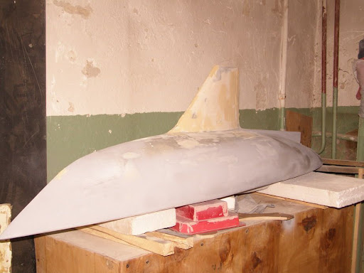

De kiel was ook al deels voorbewerkt. Dat wil zeggen: ik had een poging gedaan om 'm te schuren. Was geen succes. Loodstof overal en bovendien: de kiel is vrij lomp gegoten. Dus werd het onderste deel van de kiel in de polyesterplamuur gezet (ook niet zo'n fijn spul, maar goed) en alvast geschuurd. Het bovenste deel, bij de aanhechting van de romp zou later komen, als de kiel aan de romp gezet zou worden.
Hier wat werk aan de kiel van een andere modelbouwer annex bodybuilder:
