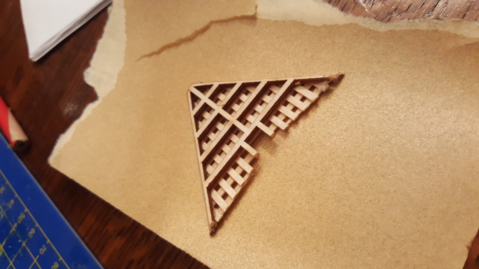

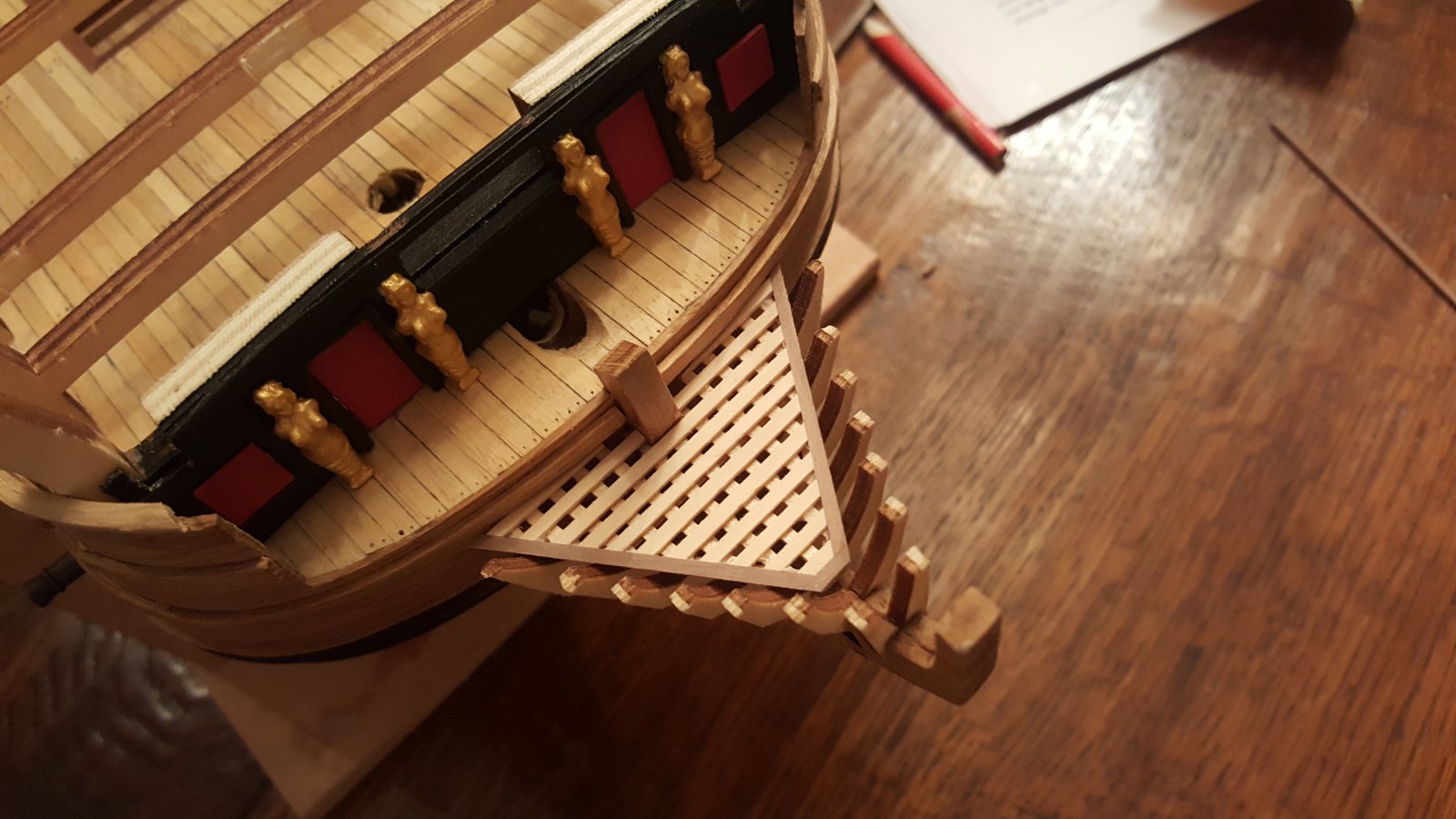

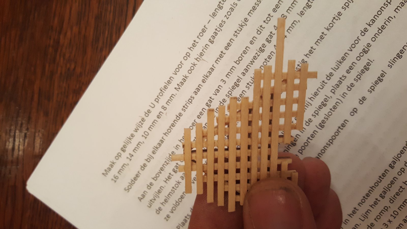

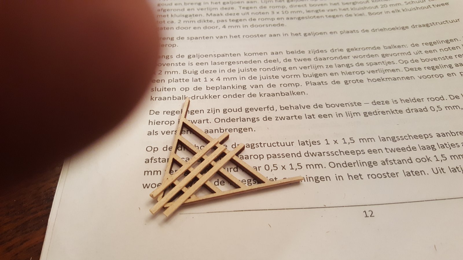

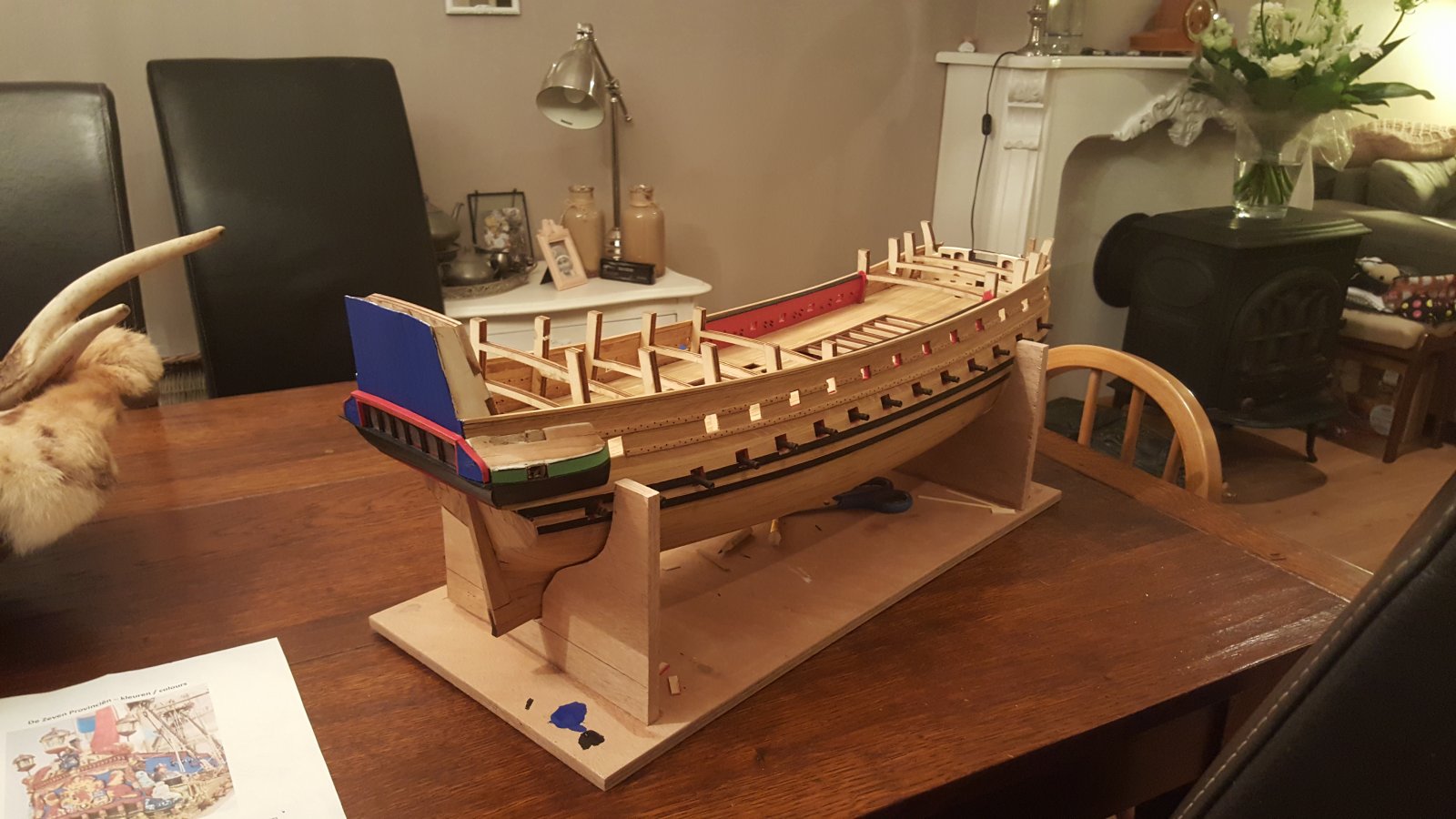

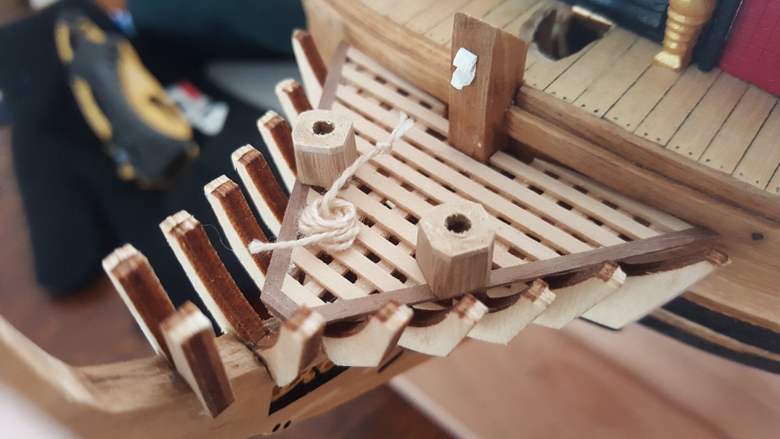

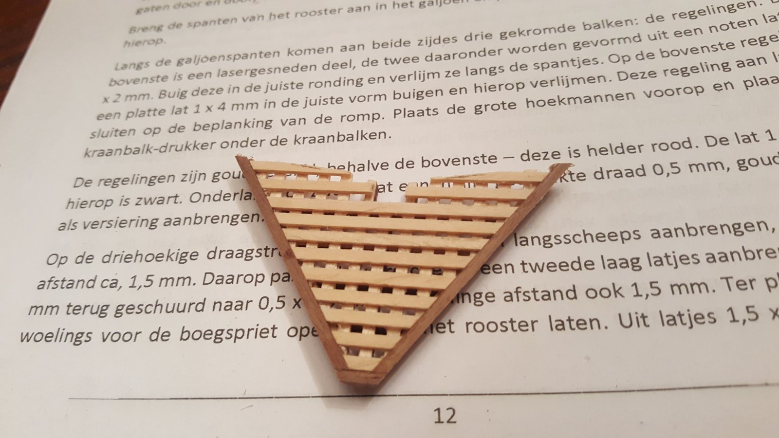

    vandaag zijn de mannetjes op het galjoen gemaakt. En het rooster hier tussen gemaakt. Het rooster bestaat uit een basis waarop in de lengte latten zijn verlijmd van 1x1.5mm. Hierover gaan weer dwars de zelfde latjes over. Steeds met een tussenstand van 1.5 mm. Tenslotte is er een noten lat omheen gezet. Toen dit geheel klaar was is het rooster op zijn kop geschuurd zodat de dikte van de dwarse latjes een dikte kregen van een halve milimeter. Daarna is het geheel tussen de mannetjes gelijmd.

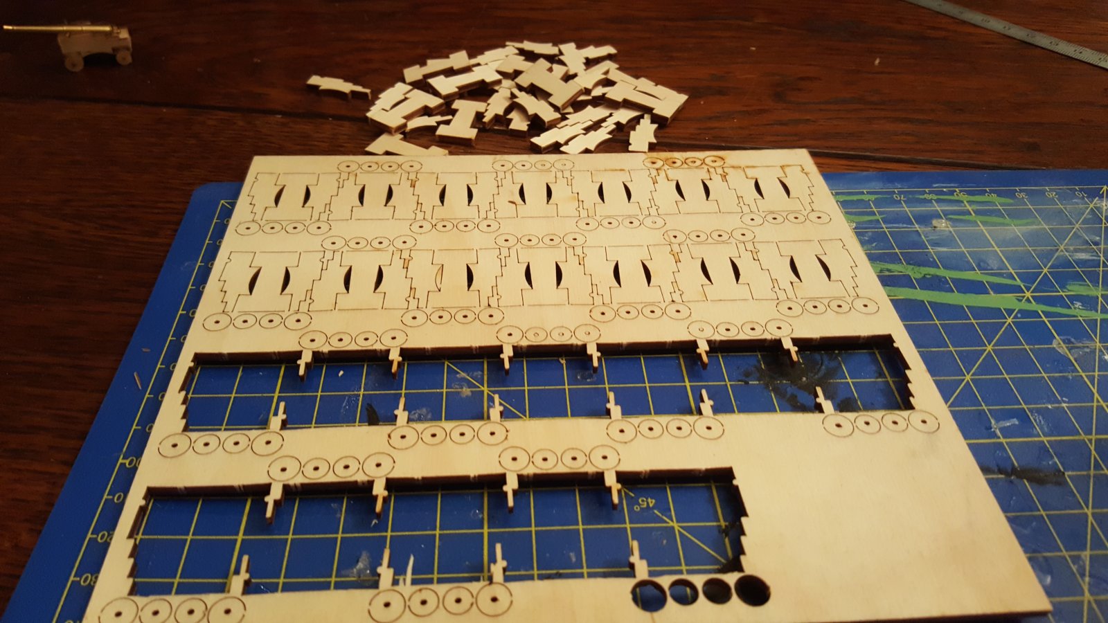

    Kijk, het groffe geschut komt er aan te pas, word linke boel hier:thumbsup::thumbsup:

    mooi rooster, en succes met het ineen puzzelen van de paarden.

    Aha de kanons worden geladen, succes Hans, want dit is een leuk klusje met allemaal kleine dingetjes.

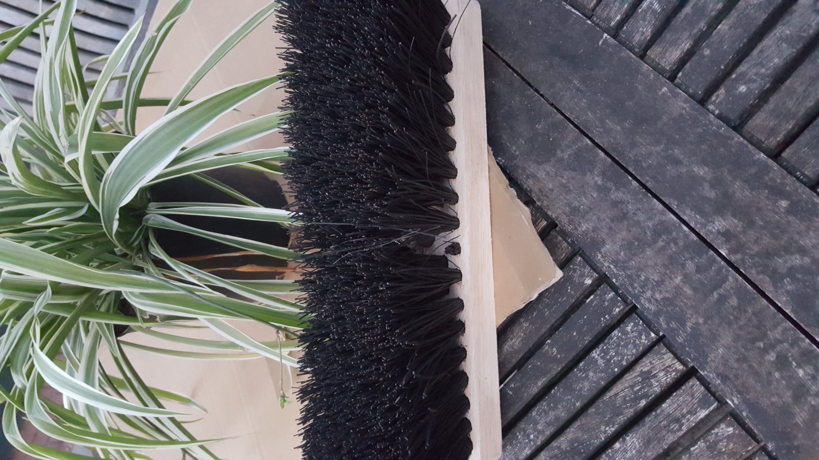

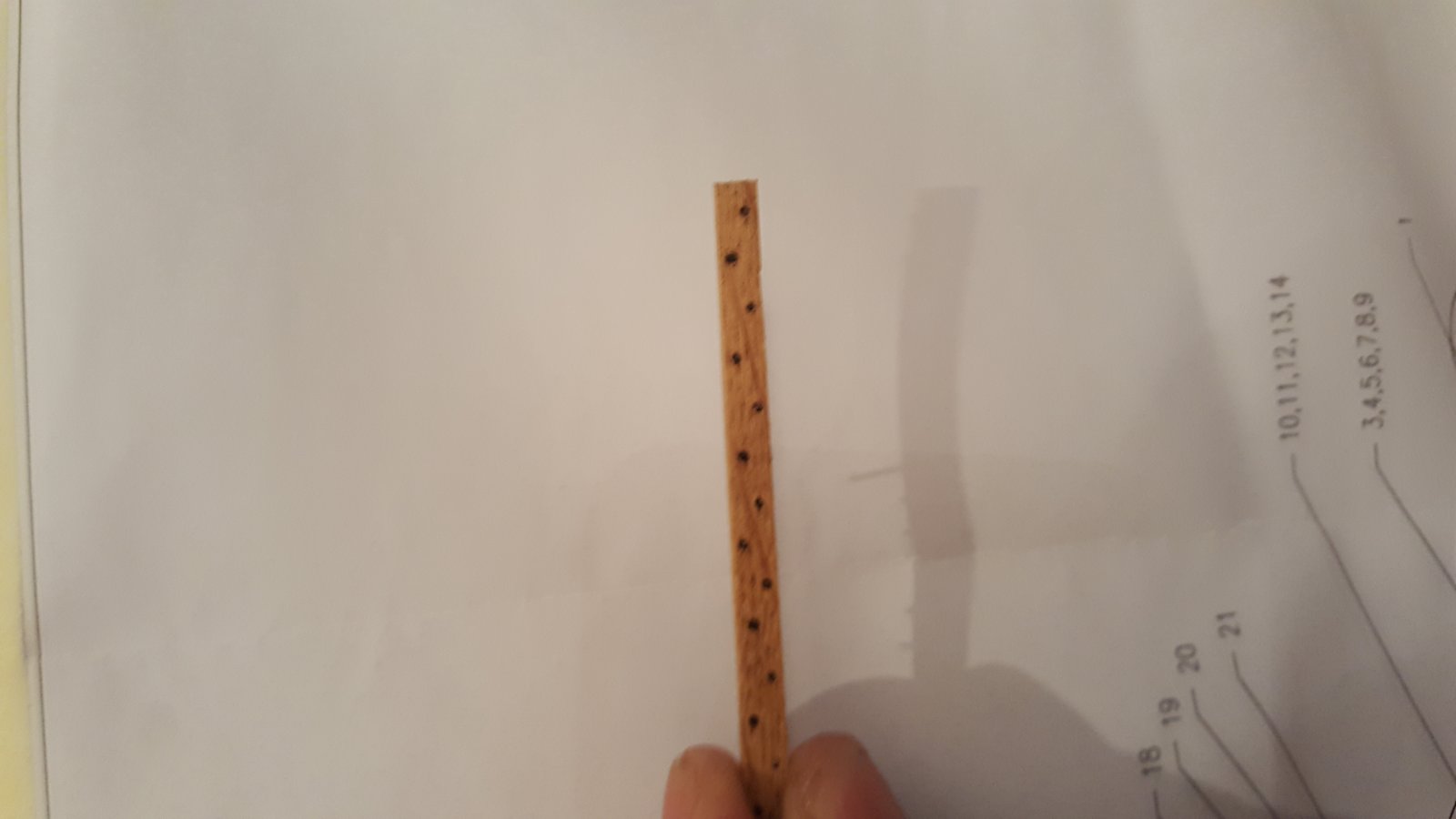

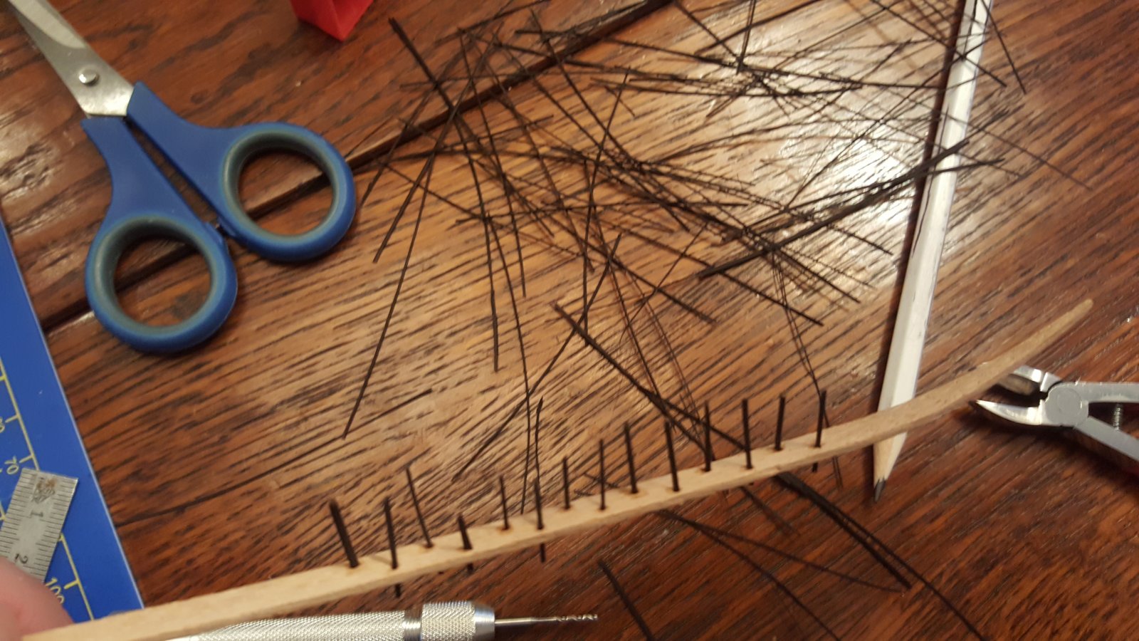

    Het begint allemaal met een bezem. Om de nagels in de berghouten te suggereren sneed ik wat haren uit onze nieuwe bezem. Het is zaak om de haren te zoeken met eenzelfde diameter. In een stukje berghout boorde ik gaatjes van 0.5mm volgens een vast patroon diagonaal met een tussenafstand van 6mm ongeveer. Hier lijmde ik de haren rechtopstaand in. Na droging knipte ik deze net boven het berghout weer af en na het licht schuren vormen deze de nagels in het berghout. De kern van deze nagels is ook zwart. Dit is uiteraard een test. Eerder probeerde ik het met de kleine messing spijkertjes en met zwart ijzerdraad. Ik heb het sterke vermoeden dat alle berghouten er zo dus straks gaan uit zien. ( moet het nog gaan durven toepassen) 20181018_185703.jpg 20181018_184742.jpg 20181018_185510.jpg

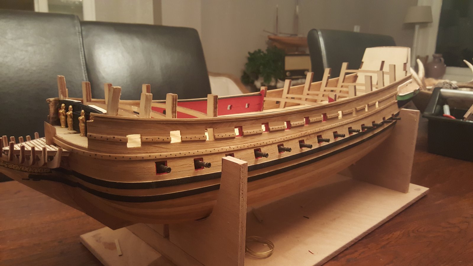

    Alle nagels in de bovenste berghouten zijn aangebracht. 224 gaatjes geboord 224 stukjes haartjes van de bezem er in gelijmd. Nu de andere kant stuurboord nog;) 20181018_220435.jpg

    Je bent toch niet in het klooster ingetreden, want dit lijkt me echt monniken werk :)
    Het heeft wel een prachtig effect zodat het de moeite loont :thumbsup:

    Man, wat een werk! En iedereen thuis maar mopperen dat de bezem zo snel z'n haren verliest.

    Mooi werk Hans. Ziet er schitterend uit.:bier:

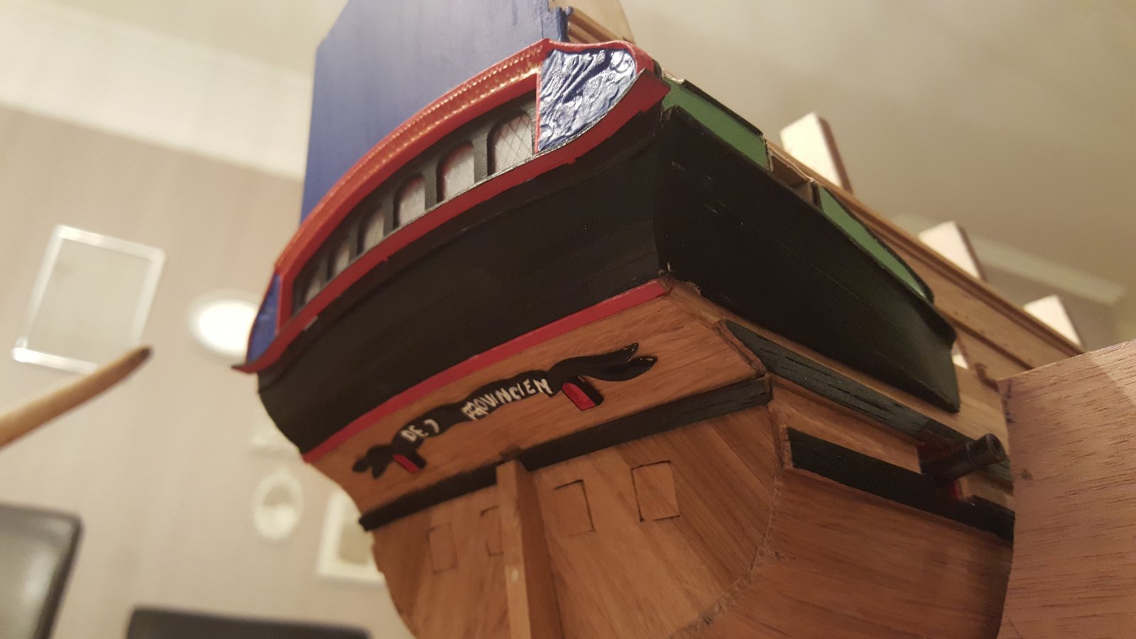

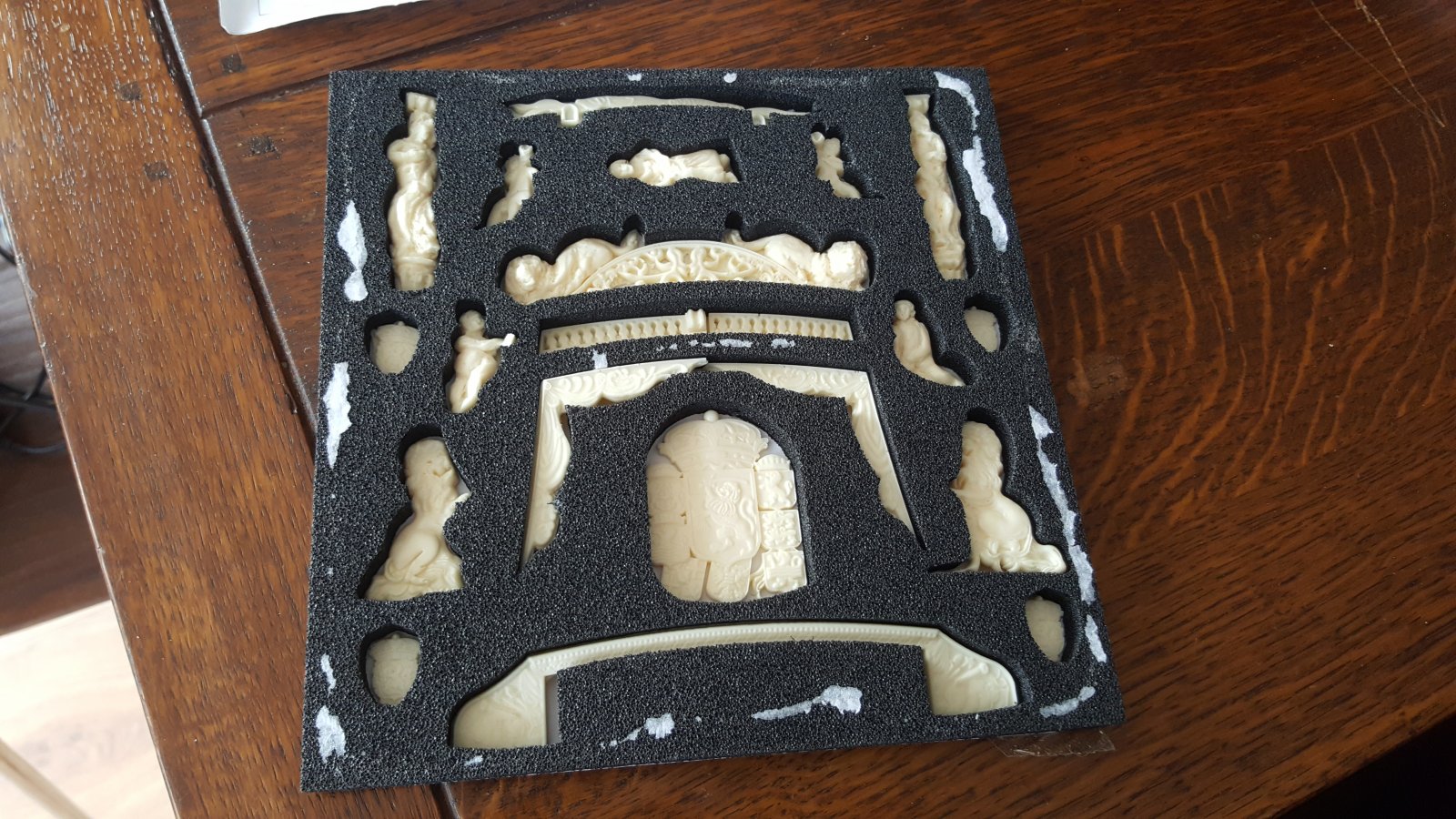

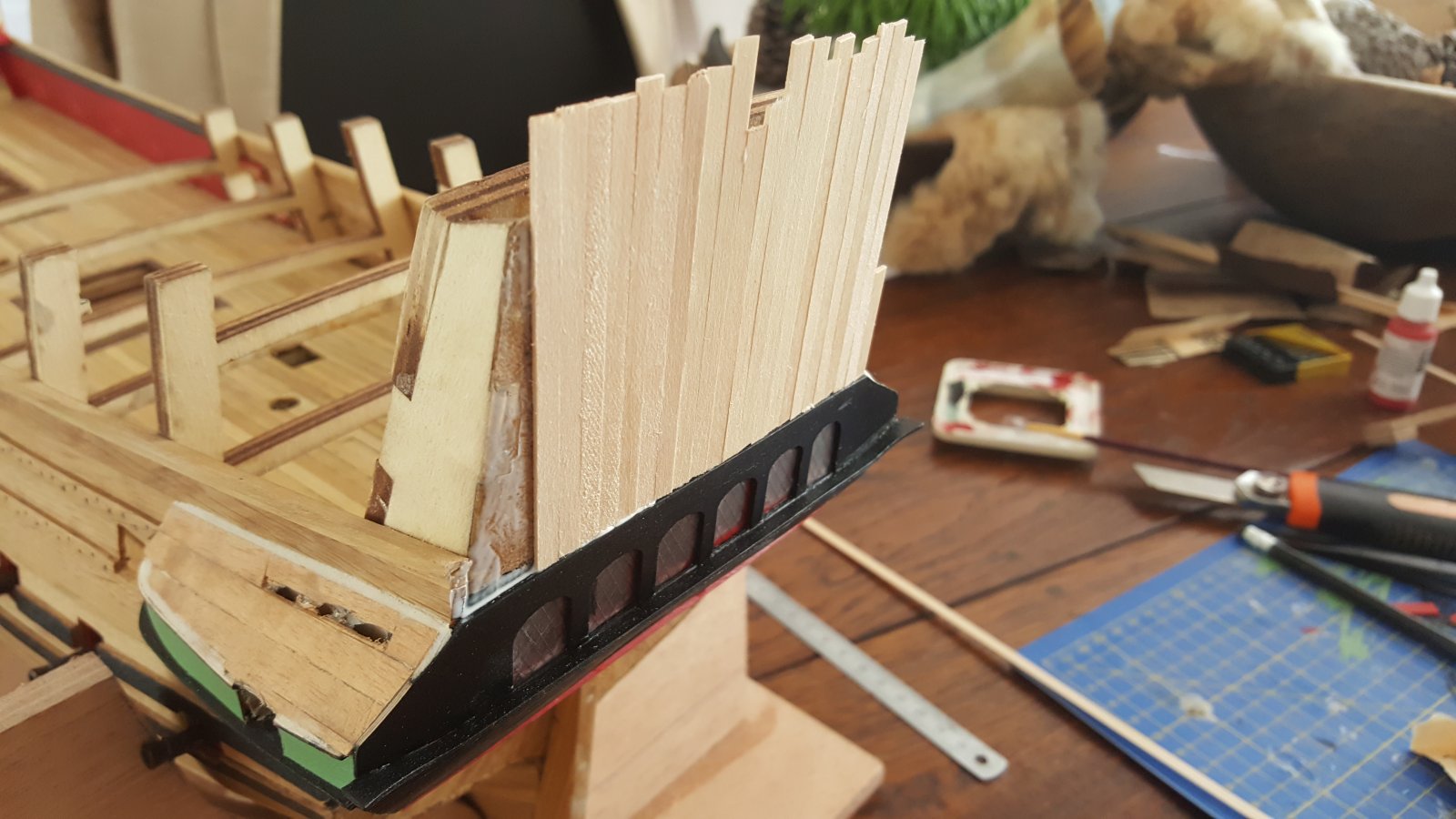

    Het bovenste gedeelte van de spiegel is beplankt vericaal met latten van 4x1mm hierna is dit in een blauwe kleur geverfd. Bij deze kit zit een mooie doos waar de ornamenten zijn verpakt. Het onderste ornament is geverfd en om de raampartijen op de slingerlijst geplaatst. Ook is op het holle verwulft het ornament met de naam aangebracht. Nog steeds oogt het allemaal nog wat hard in kleuren. Maar straks als alle ornamentjes op het holle en bolle verwulft zijn aangebracht komt het er nog veel anders uit te zien. Ook op de hekbalk komen nog goudkleurige ornamenten. 20181021_140255.jpg 20181021_140630.jpg 20181021_205255.jpg

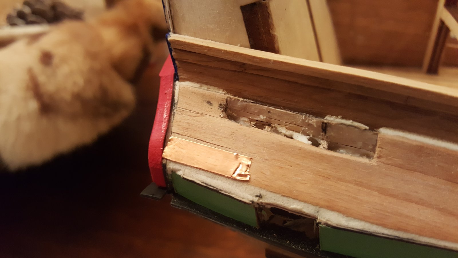

    Het dak van de galerij wordt straks bekleed met koper. Het ornament op de spiegel wordt 1mm hoger geplaatst zodat straks het koper tegen dit ornament wordt aangelegd. Dit koper wordt als een plakkende tape aangeleverd. Dit is ook zeer dun. Hiervoor heb ik het dak goed geplamuurd zodat de kopertape goed kan worden geplakt. Ook zal bij een oneffenheid in het dak dit gaan tekenen in het koper. Vandaar deze voorbereiding. In de sleuf die gemaakt is komt straks de constructie van het torentje. Maar nu zal ik dus echt verder moeten met de kanonnen en het optuigen hiervan. 20181021_212532.jpg
