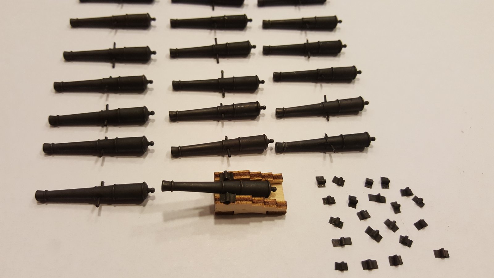

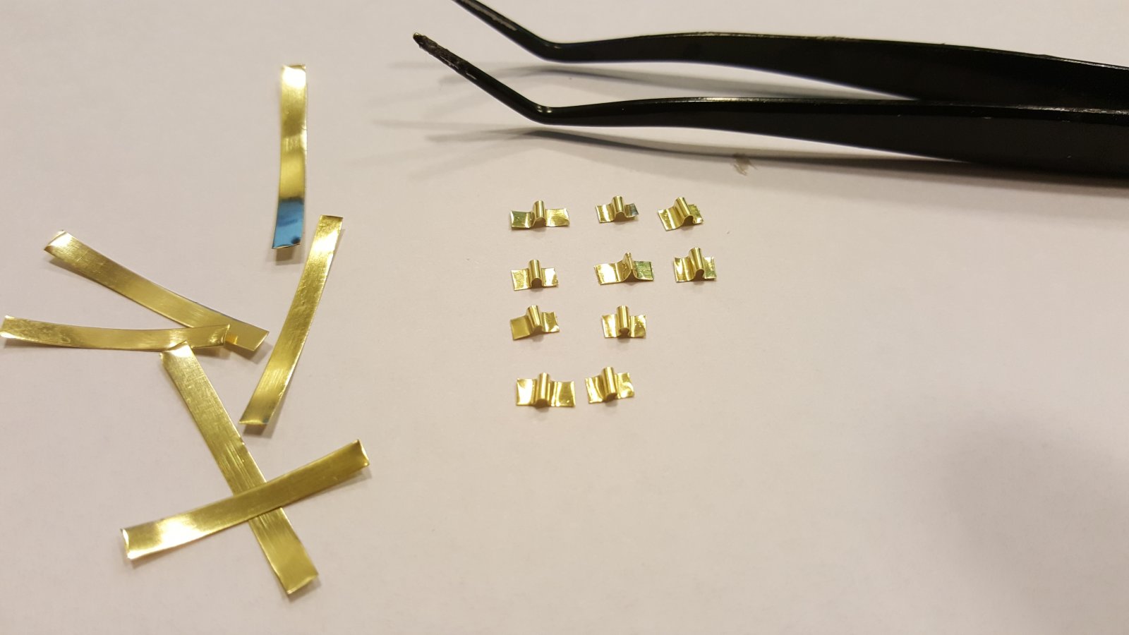

    De produktie van rolpaarden en lopen zijn in volle gang. De tappen zijn in de kanonnen aangebracht en ook de tapijzers zijn gemaakt uit een messing plaatje van 0.12 mm dikte . Bij de 2e foto een idee hoe het gaat worden. De rolpaarden moeten nog geverfd worden en voorzien van assen en wielen. 20181026_103126.jpg 20181026_130052.jpg

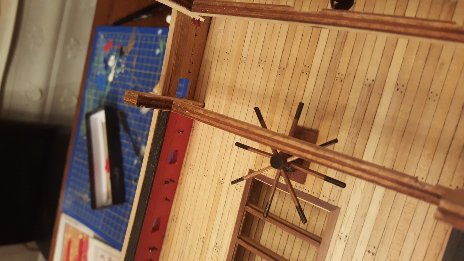

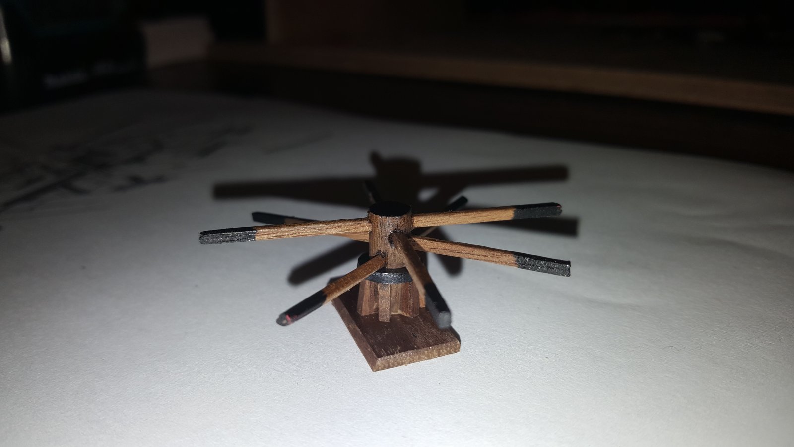

    20181027_203946.jpg 20181027_204126.jpg 20181027_210051.jpg De kaapstander is gemaakt ook al valt hij straks een gedeelte weg. Ik vind zoiets een prachting iets om te maken. De staken... windbomen zijn normaal uiteraard uitneembaar. Op mijn model heb ik ze in de as gelijmd. Deze zijn gemaakt uit noten van 1x1mm en zijn in drie verschillende hoogten aangebracht. Hier staat het nog dry-fit in elkaar.

  4. *Hans*
    6.776

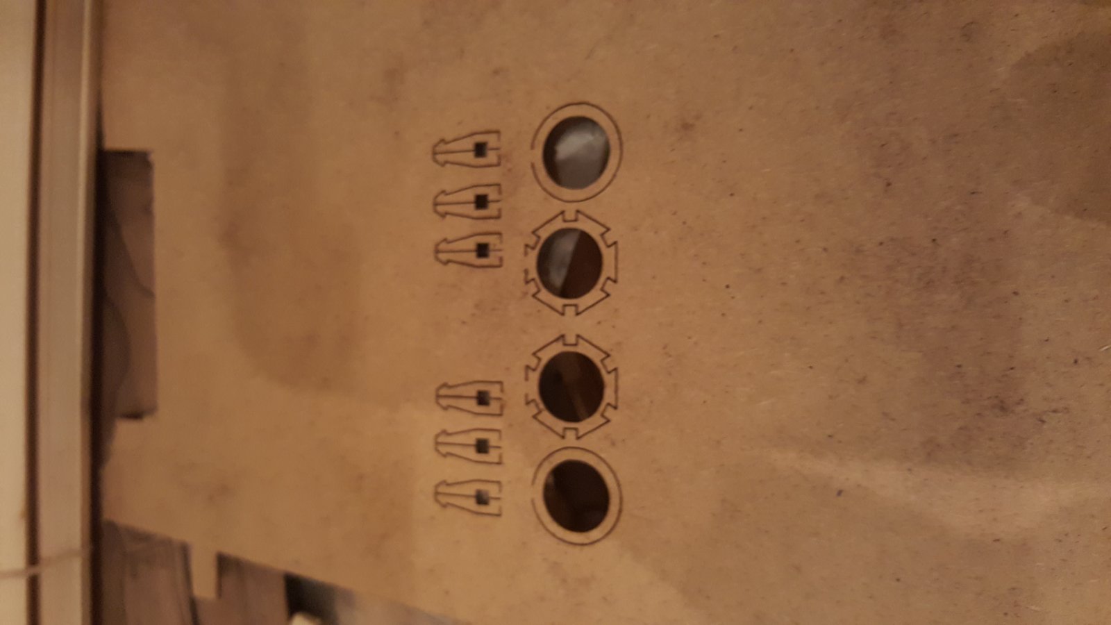

    Er zitten lasergesneden deeltjes voor twee kaapstanders in de mdf dekplaten. Heb je deze er ook voor gebruikt?
  5. Hans Groenenberg
    6.065
    Ik ga er even naar zoeken. Maar ik had al wel gezocht naar de kolderstok? Maar nee duso_O
  6. Hans Groenenberg
    6.065

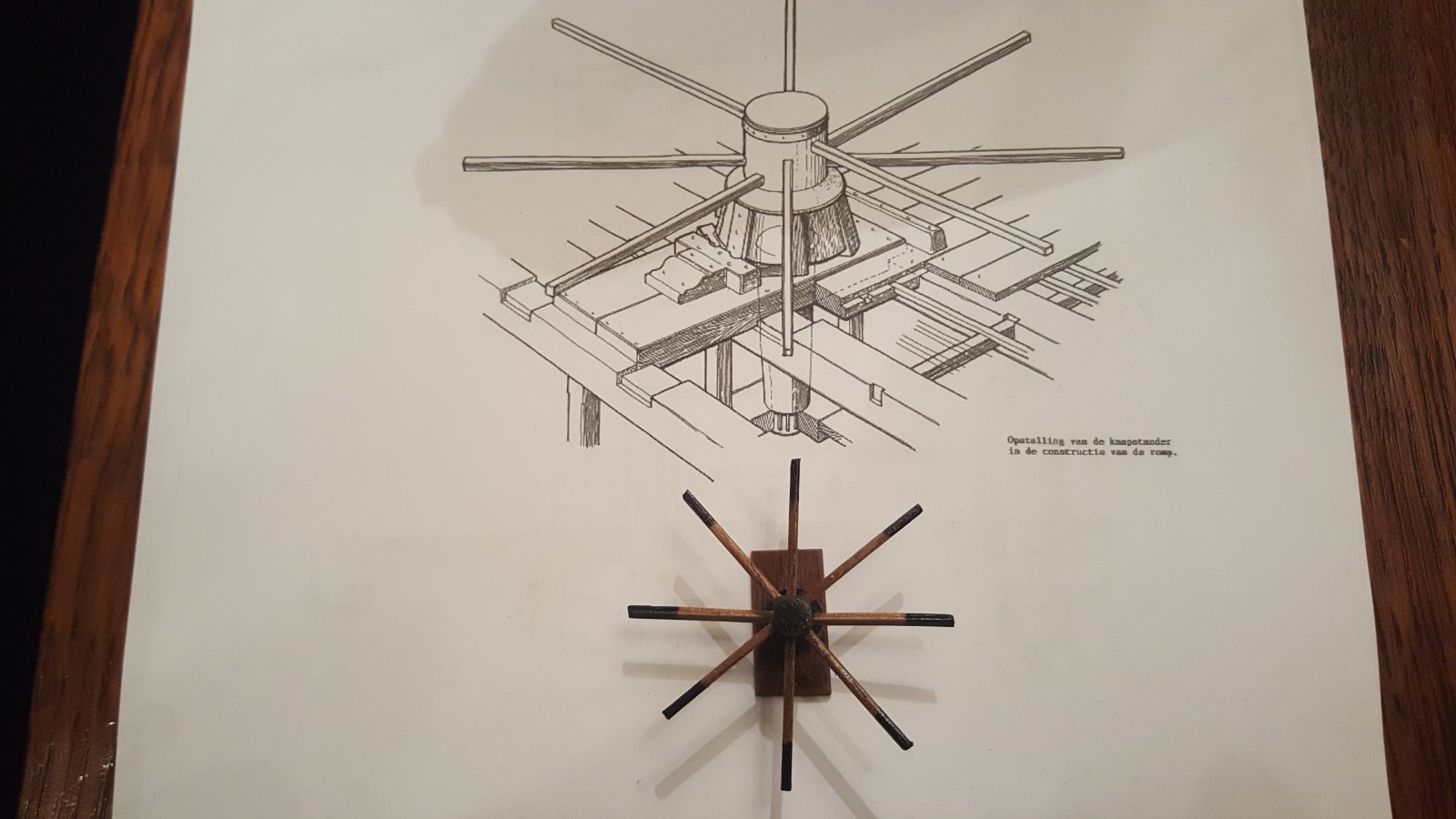

    Voor de mensen die slimmer zijn als ik.. dit zijn de bedoelde gelaserde deeltjes.... IMG-20181027-WA0004.jpeg

  7. *Hans*
    6.776
    Ehhh, Kolderstok zit in Dordrecht :p

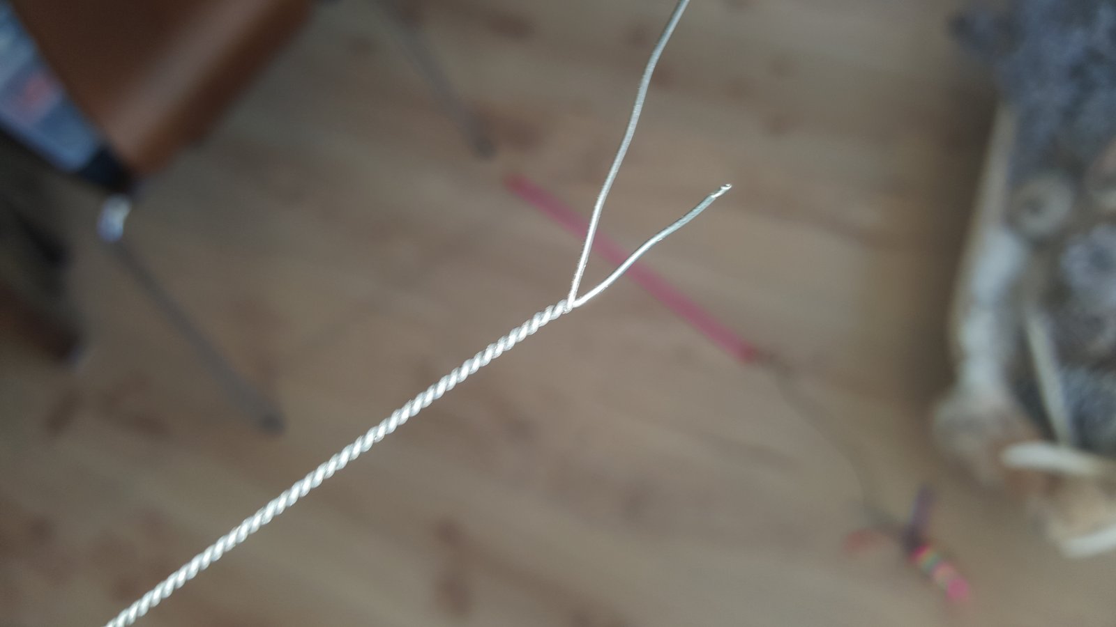

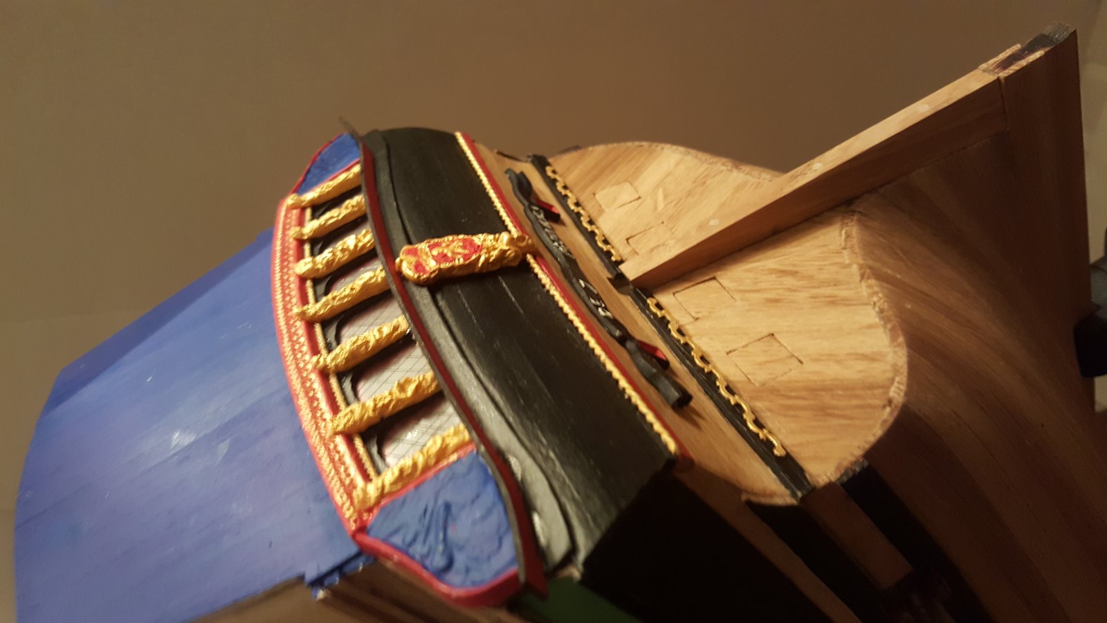

    Langs diverse raamlijsten, ornamenten en andere lijsten wordt alles verfraait door een gedraaide lijst. Deze kan je maken uit gedraaid touw en hierna verstijven met secondenlijm. Zelf maakte ik dit uit ijzerdraad van 0,4mm die ik in elkaar draaide met een schroefmachientje. Hierna heb ik deze in een grondverf gezet en goud geschilderd. Je krijgt dan het bedoelde gedraaide koord. Op de 7P zullen nog veel van dit koorden straks te vinden zijn. 20181028_133047.jpg 20181028_141343.jpg

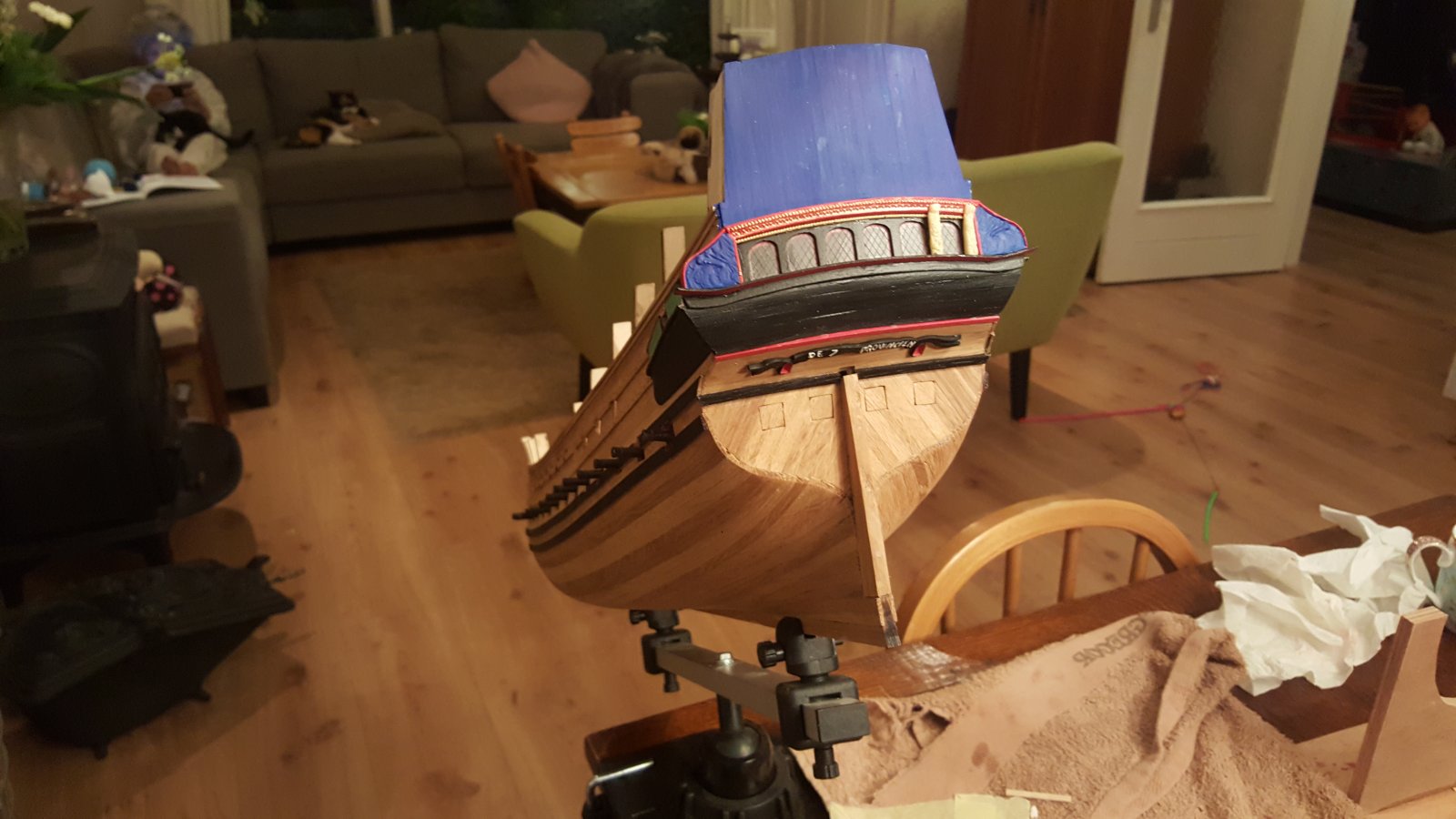

    SjorsZ, Jaques en *Hans* vinden dit leuk.

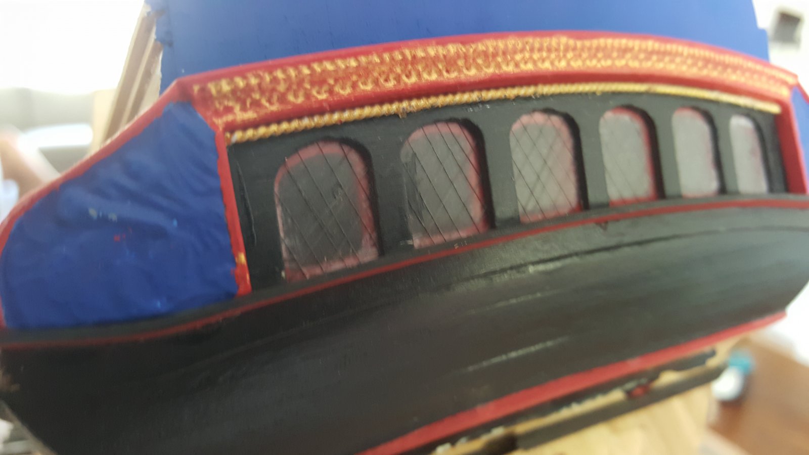

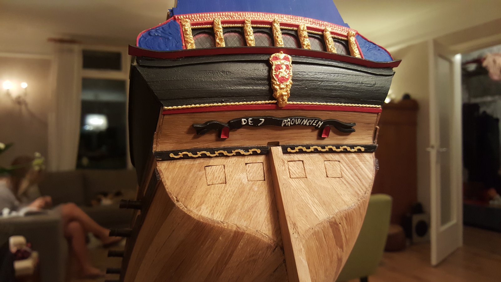

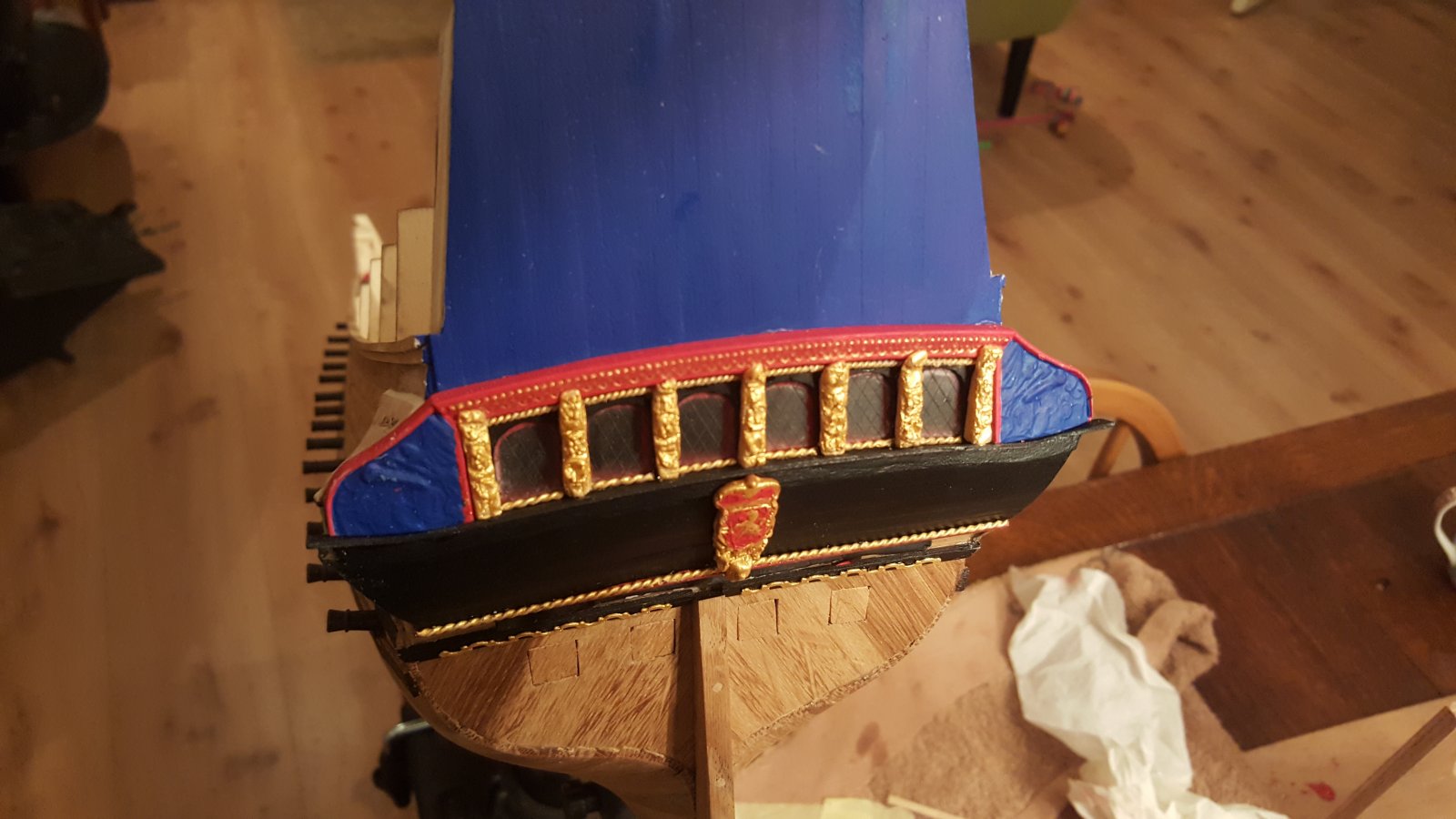

    Op het bolle verwulft is het adminiraalswapen geplaatst nadat ik dit heb geschilderd.Ook de ornamenten rond de raampartijen en de verdere koordafwerking zijn geplaatst. Dit deed ik zoals in een post besproken. Veel onderdeeltjes zijn van resin gegoten en zijn gemakkelijk te bewerken. 20181028_213336.jpg 20181028_213410.jpg Ook de hekbalk kreeg haar sierlijst.

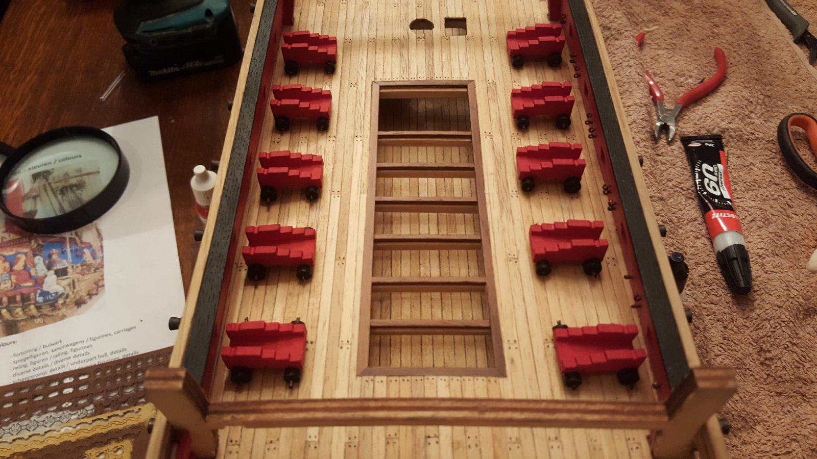

    De 10 mooiste rolpaarden die in het zicht komen staan te wachten op de tuigage. 20181028_220402.jpg
